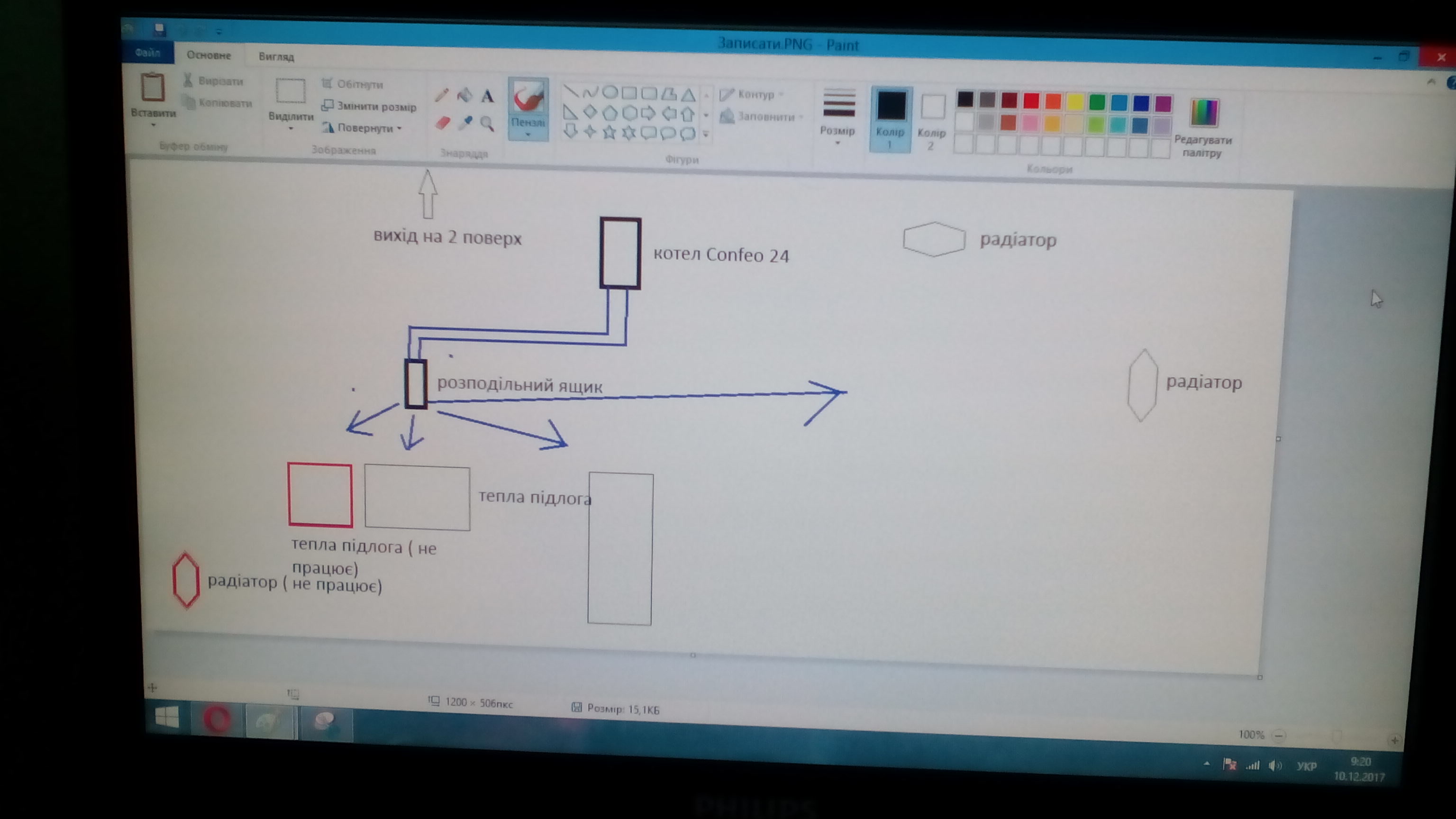

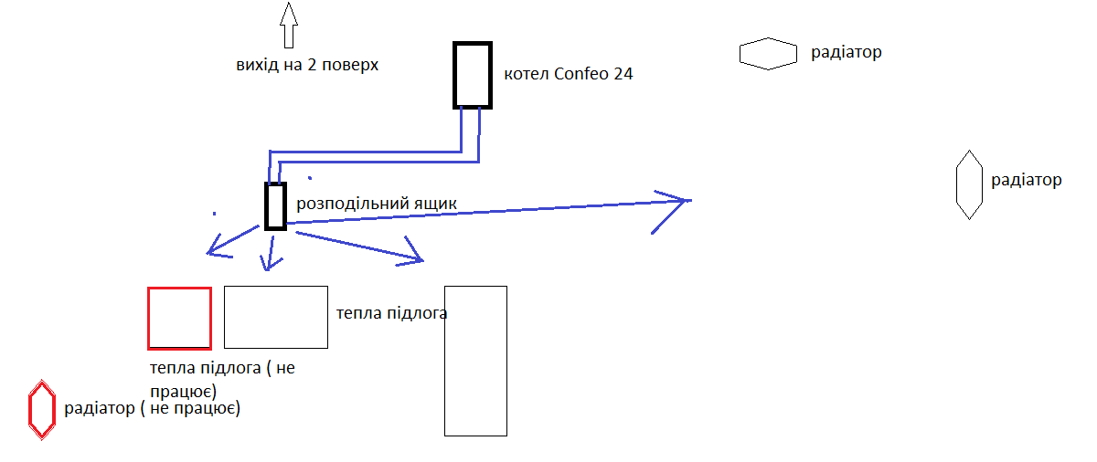

Шановні майстри. Потрібна Ваша допомога . Ситуація така : перестали прогрівати одна тепла підлога і один радіатор (на малюнку я намалював червоним). Опаленню 12 років. Все працювало нормально. Тепла підлога відключилась перша , а через пару днів і радіатор. Я вже прикривав всі точки. Якщо все прикрити , починається прогрів. Як тільки відкриваю на трошки все опалення , ці дві точки гаснуть. Наші місцеві майстри (яких не допросишся) кидають різні версії : і забитий теплообмінник і підсівший насос в котлі і повітря в системі. Зразу відмічу , що система розвоздушена (перевіряв неоднократно по всіх точках і плюс стоять автоматичні розвоздушки. На рахунок теплообмінника не знаю але котел працює як і раніше , не має сторонніх звуків і до того всі інші точки гріють як треба. Порадьте, будь-ласка, може дійсно поставити щє один циркуляційний насос на той участок , що не працює? Бо як вдарить мороз , буде не весело. Ледве не забув : та батарея що не гріє знаходиться в іншій будівлі на відстані 12 метрів від котла , а тепла підлога знаходиться впритул до теплої підлоги яка працює добре. Якщо ставити насос , то де його втулити ? Один сказав поставити на обратку біля радіатора ,що не працює. Але нашим майстрам я не дуже довіряю , бо знаю з ким маю справу. Саме головне , що ніхто не хоче прийти , а всі "допомагають" по телефону. Система зроблена металопластом.
Для начала чистим фильтр на котле.
Потом рисуем нормальную понятную всем схему, а не кубики. И делаем фото.
Спасибо. Фильтр-грязевик почищен( кстати я его чищу периодически ) . Насчет схемы , конкретно нарисовать не могу , так как не знаю как идет подключение в том ящике. Того мастера , который делал отопление нету ( где-то на заработках ). Я понимаю , что схема -это важно но... Постараюсь обьяснить как-то более подробней: висит котел на кухне. Скорее всего трубы от него поступают в тот ящик а оттуда идут по дому. Теплый пол сделан сразу на кухне (работает) , в коридоре (работает) , а вот в ванной которая примыкает прямо к кухне- нет. И дальше ( со стороны кухни) пошла линия под землей в летнюю кухню. Там в коридоре стоит одна батарея , которая не греет. Зато в ванной стоит полотенце сушка и она прекрасно работает!. А пофотографировать ничего не могу , так как вся система скрытая в стенах. Как-то по этому рассказу можно что-то опредилить и подсказать ?
Сложно делать выводы.
Не думаю, что в таком случае можно чем-то помочь в масштабах форума.
Зовите кого-то на место и копайтесь

Одним словом буду пробовать как-то нарисовать схему .
Спасибо , но это Ивано-Франковская обл.
Далеко, там "murava" смотрящий.
Одним словом со схемой ничего не выйдет. Не понятно что к чему подключено в распределительном ящике. Там торчат только выводы труб которые подключены к (не знаю как оно называется) двум деталям на них еще стоят автоматические развоздушки.Но все таки если я поставлю насос возле той дальней батареи, может будет лучше прогонять воду в системе?
Фото сделайте всего, и сюда покажите.
