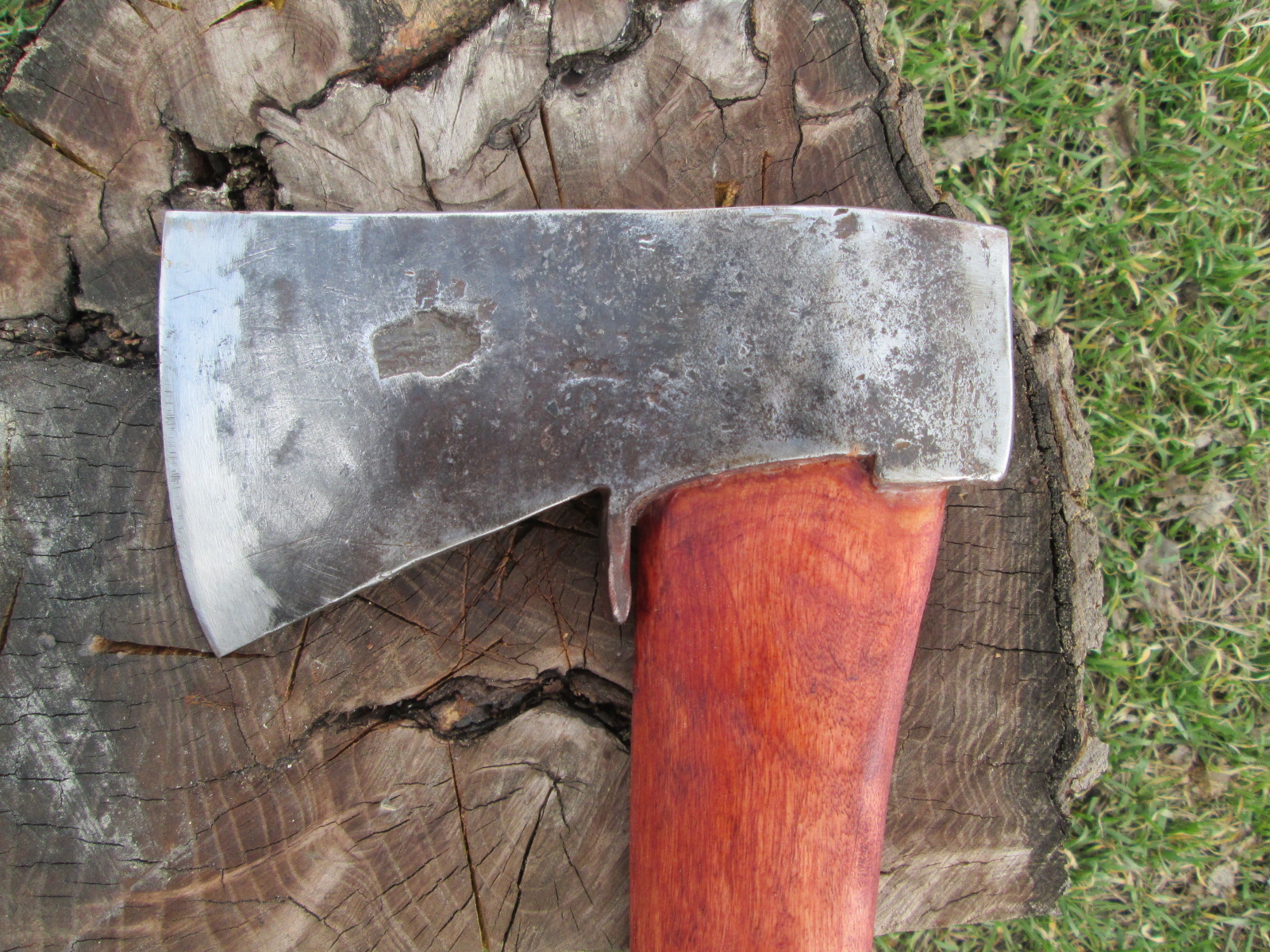

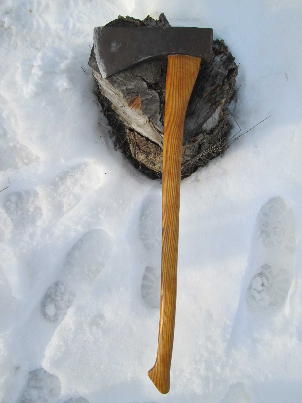

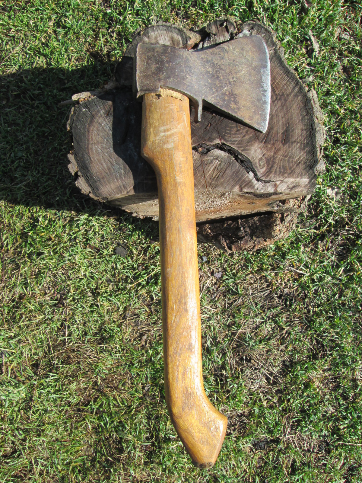

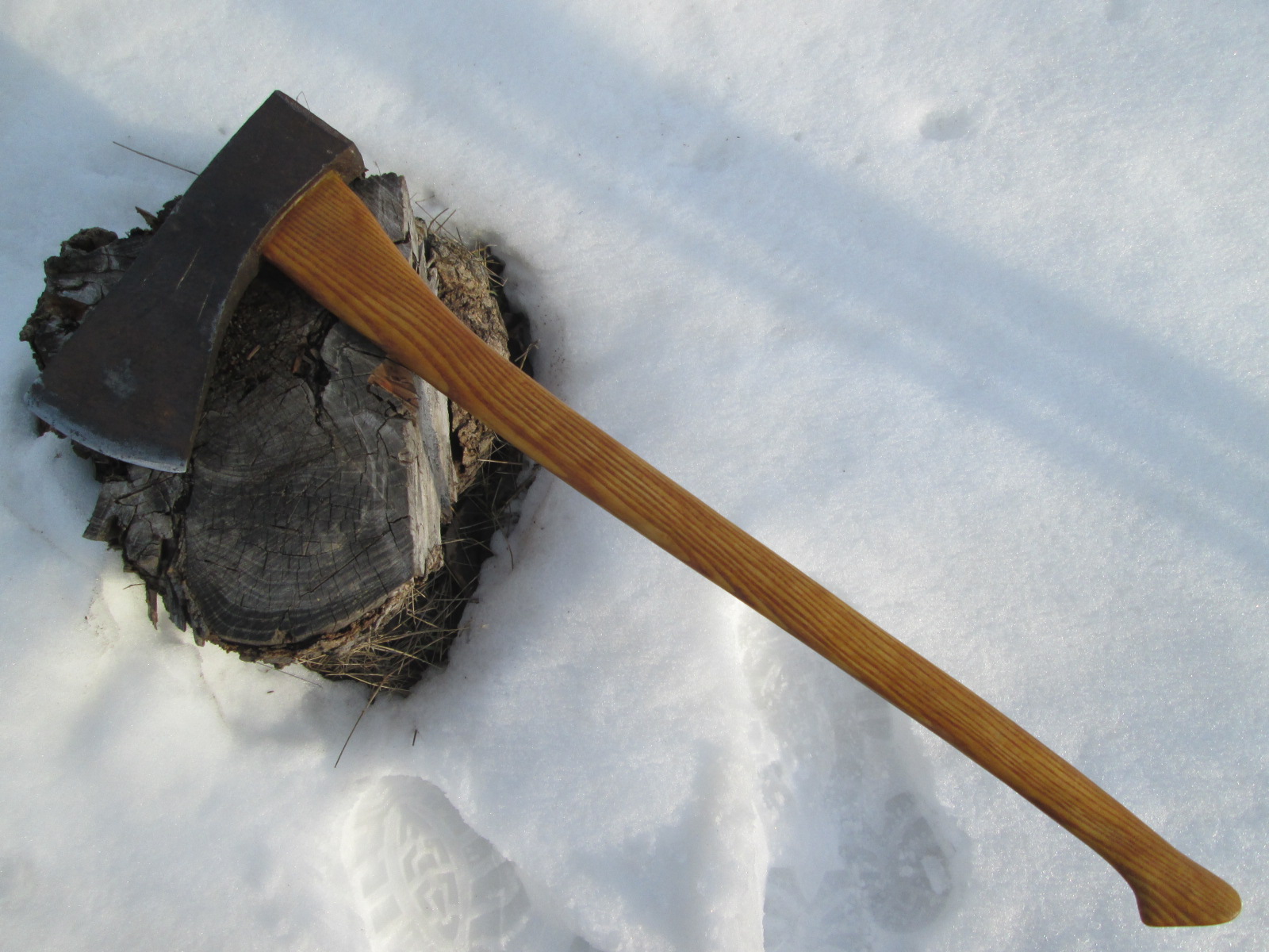

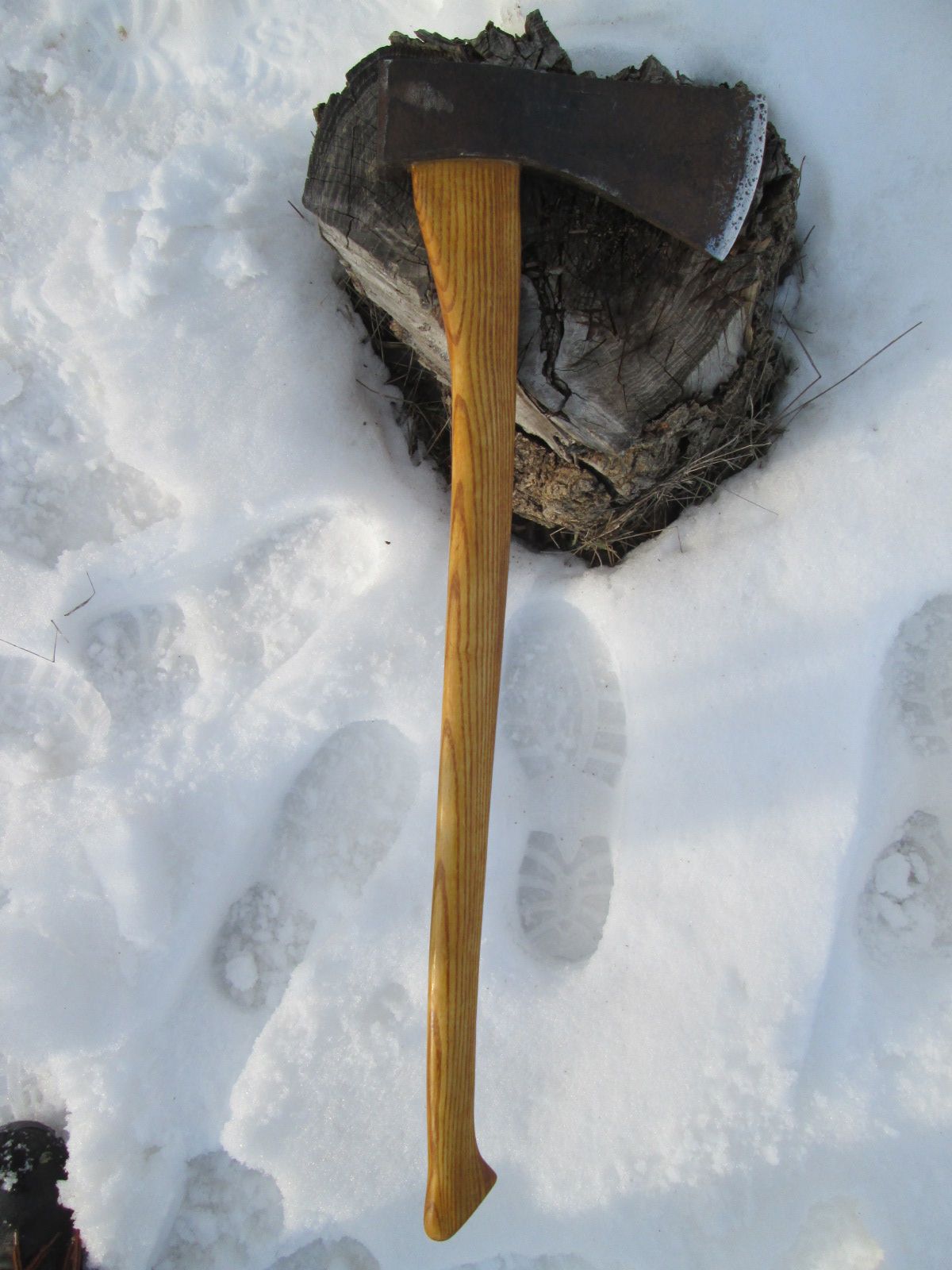

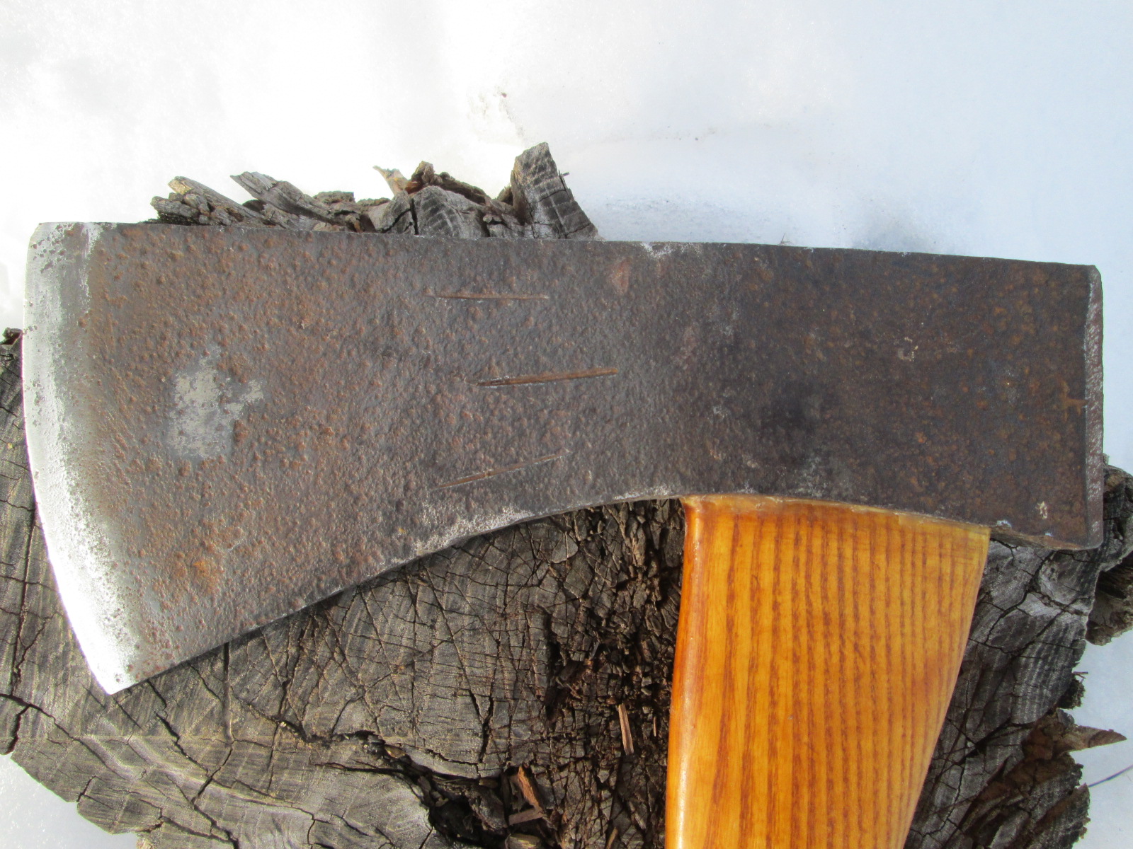

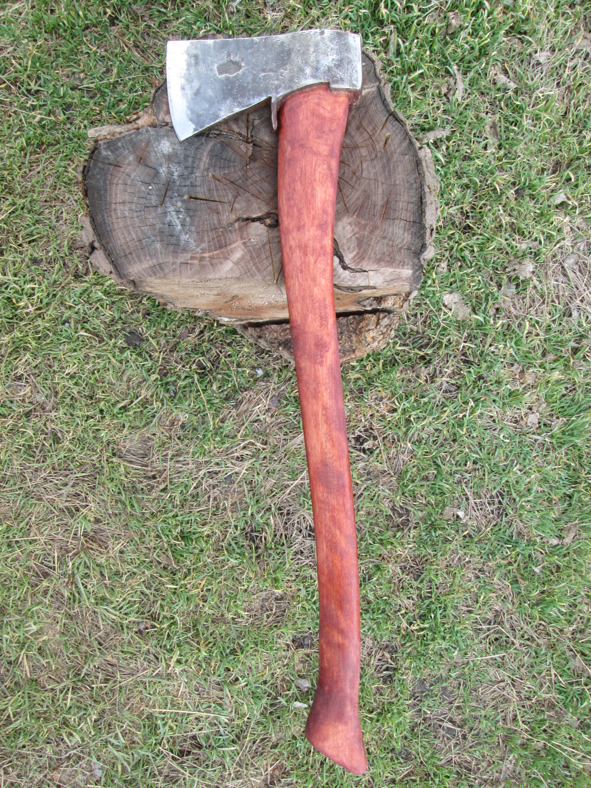

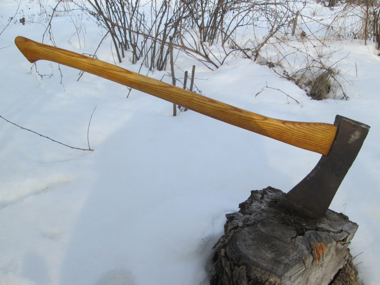

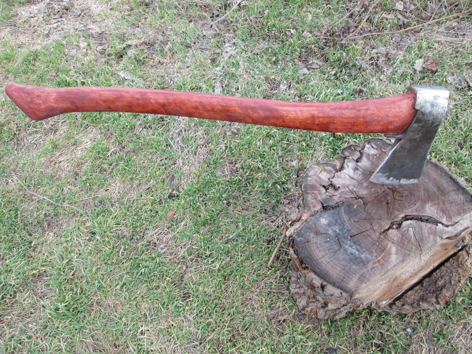

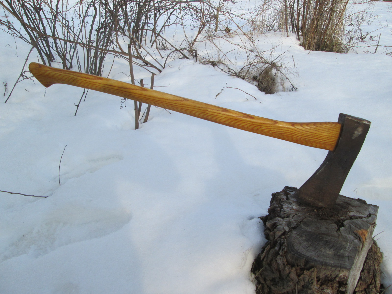

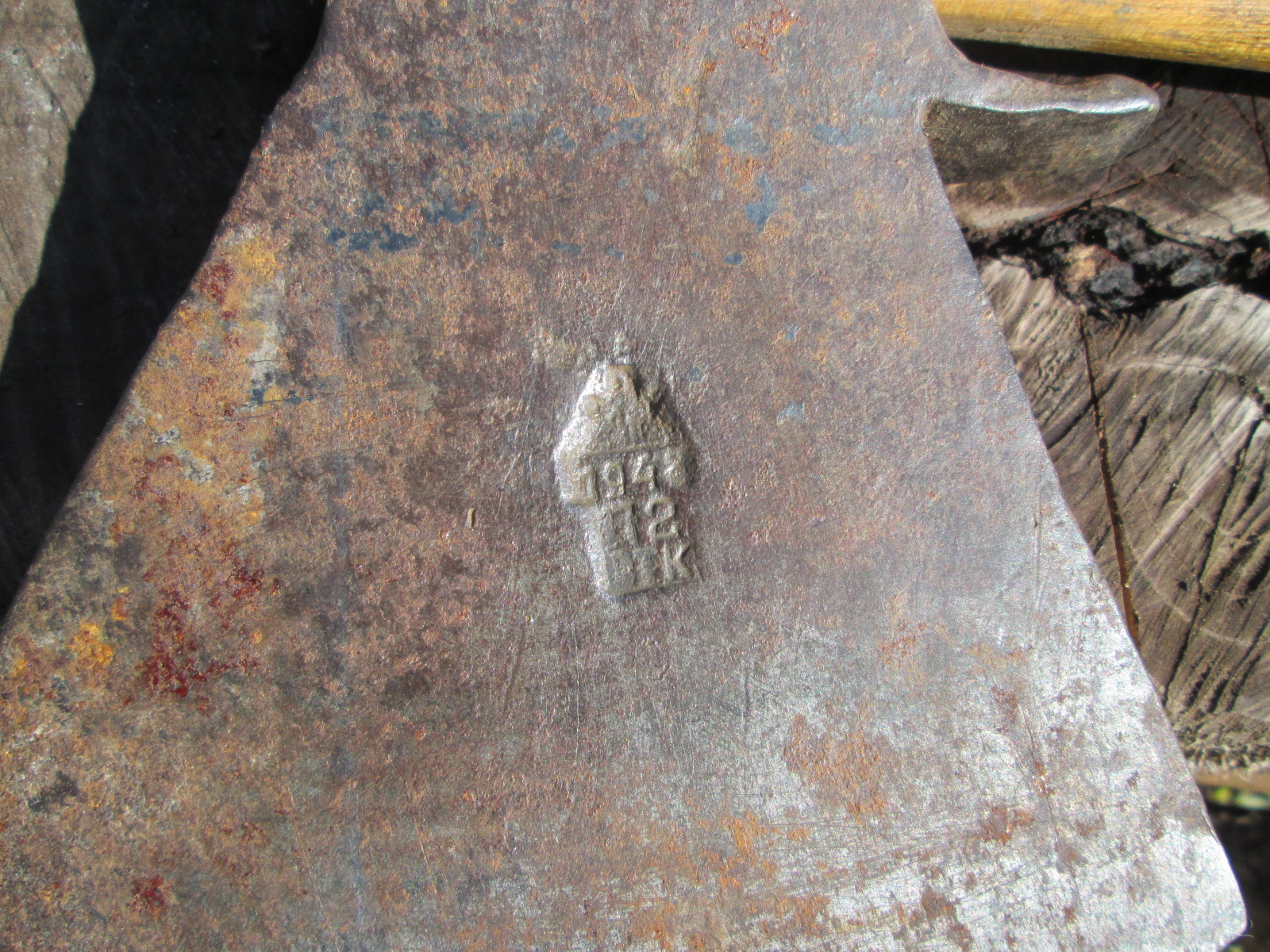

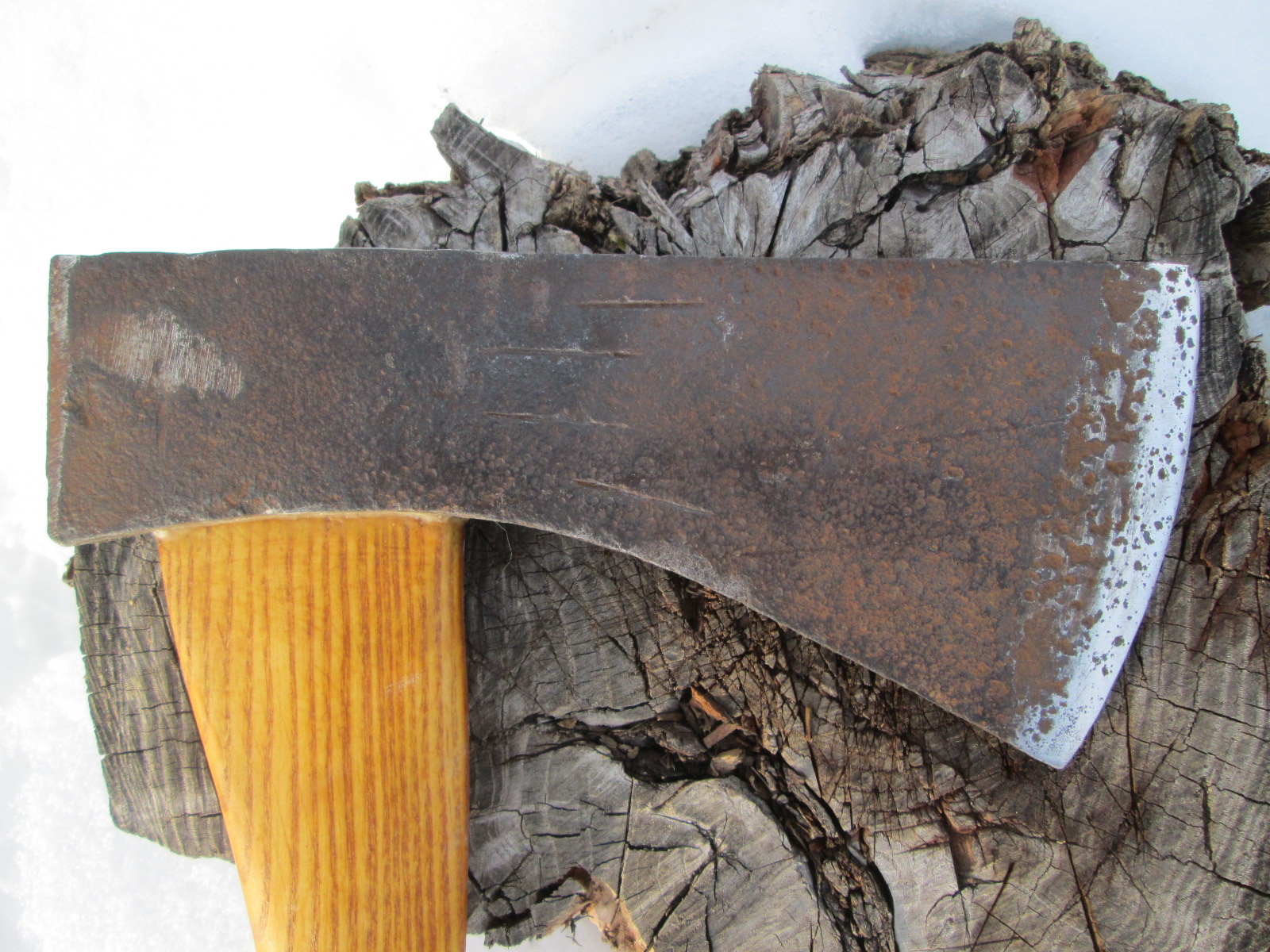

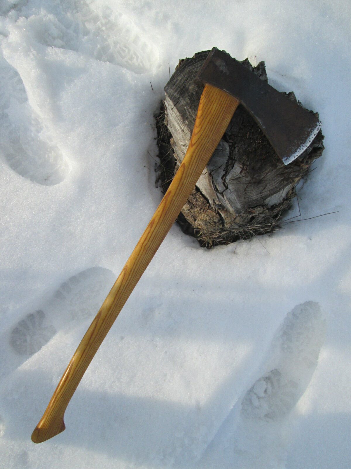

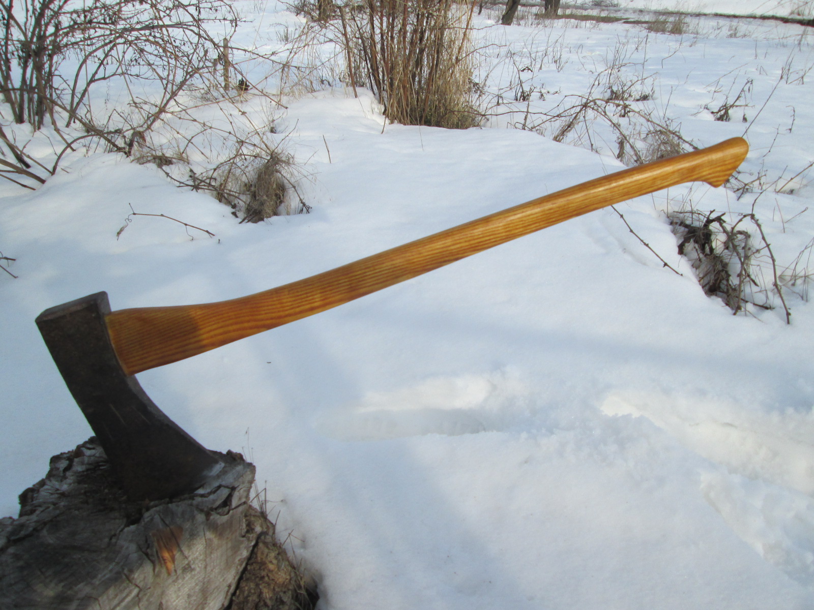

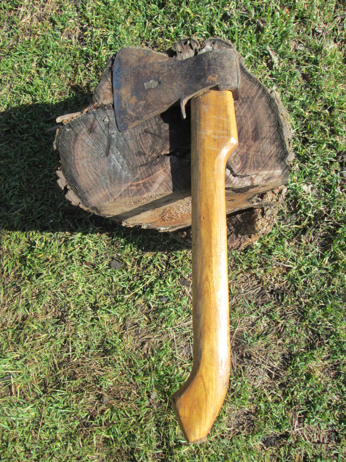

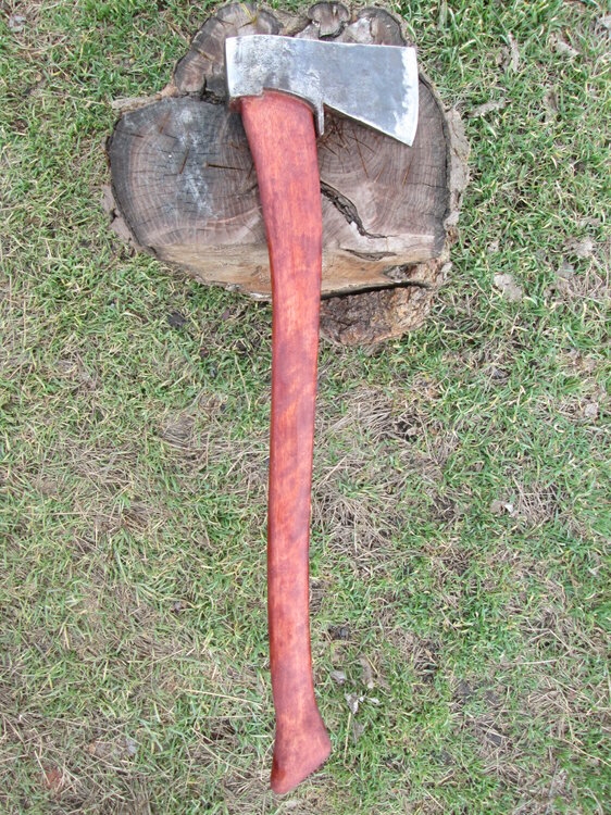

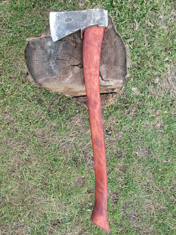

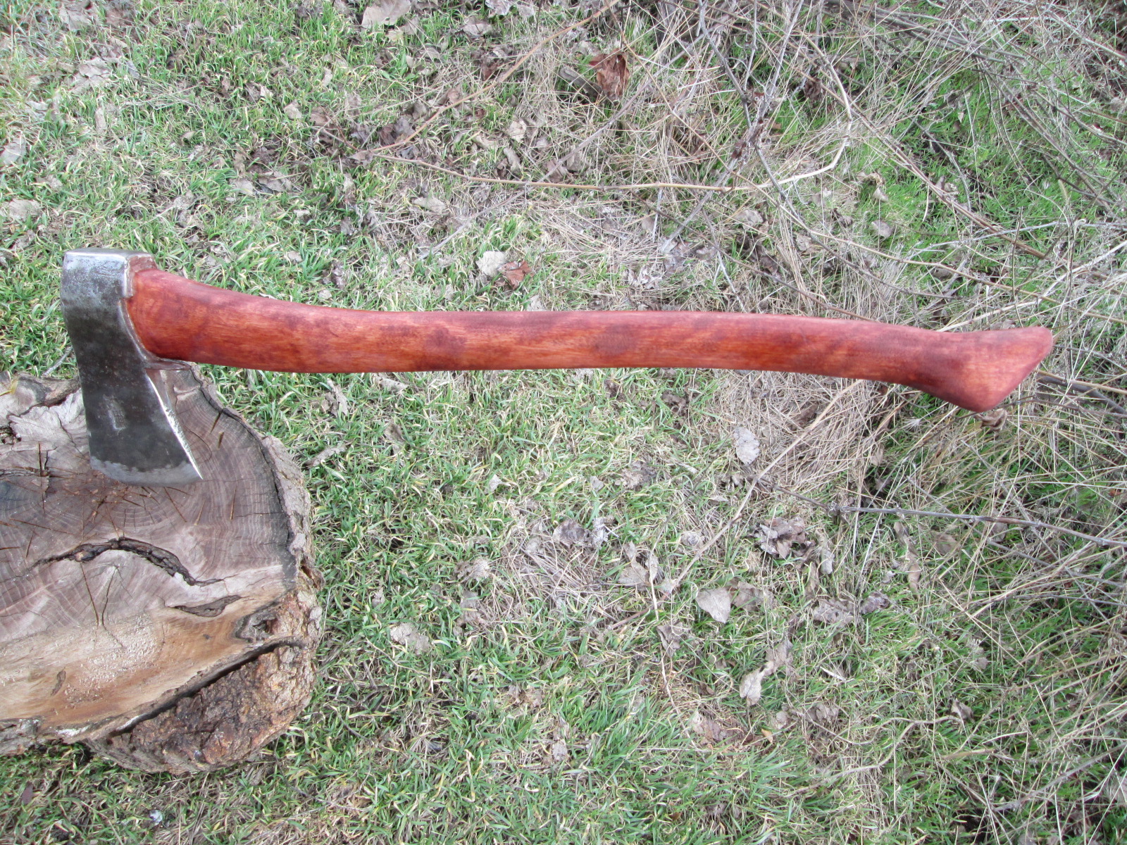

Советский топор, ЗиК, 1948 года, но был с абсолютно бесполезным топорищем.
Первые два фото изначальное состояние.
Лишнее с топора убрал, сделал новое топорище, и, слова друга, который приезжал ко мне на шашлык,-" Никогда бы не подумал, что топором может быть приятно работать".

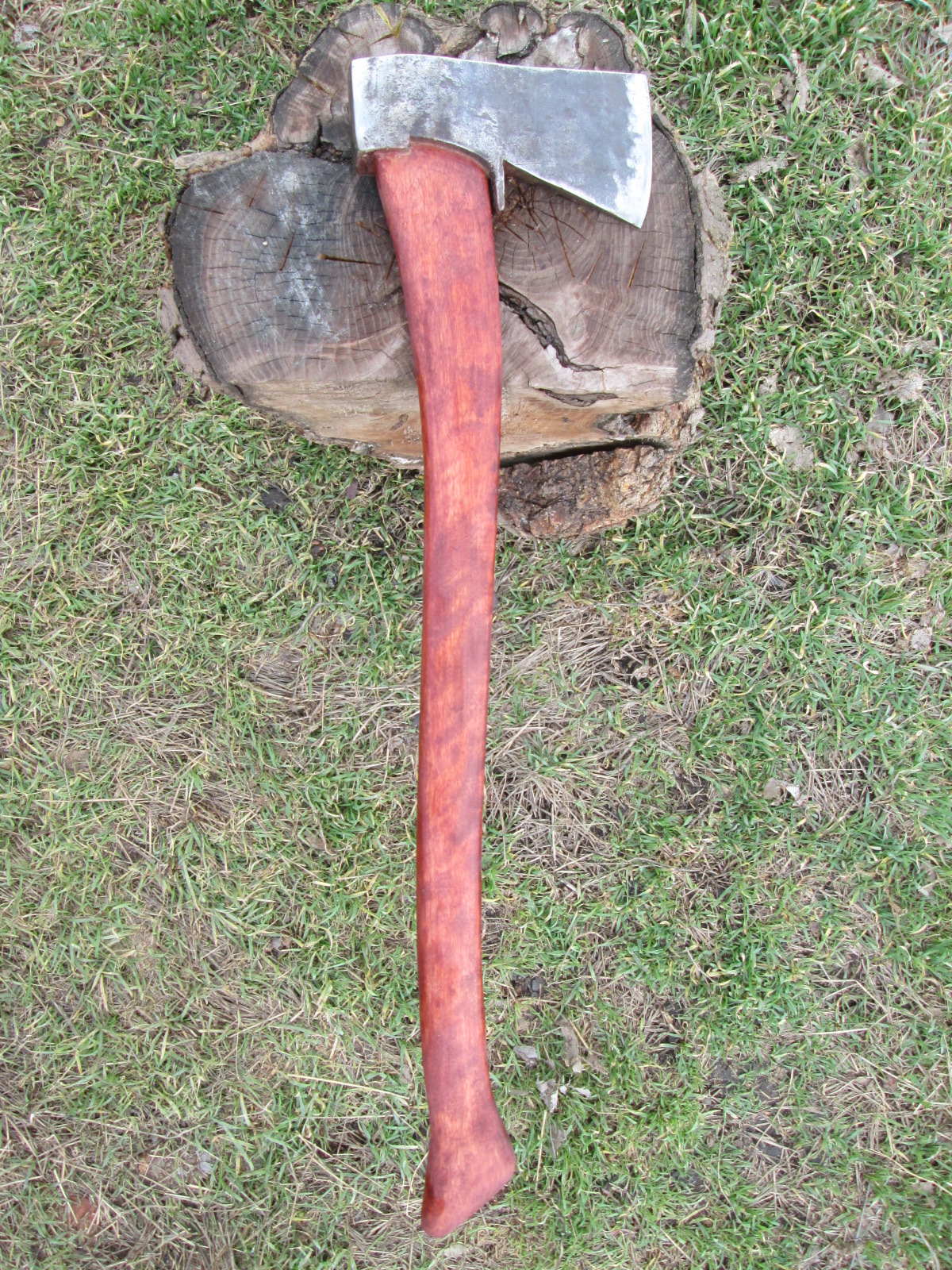

P.S. экспериментировал с морилкой цвета махагон (красное дерево), лично мне результат не нравится.
обрабатываете вручную или на гриндере ?
Всё вручную. Работаю в основном с казацкими топорами, там невозможно делать серийную продукцию, проушины и косые, и кривые, и расклёпанные, и несоосные по отношению к лезвию, поэтому только индивидуальная подгонка.

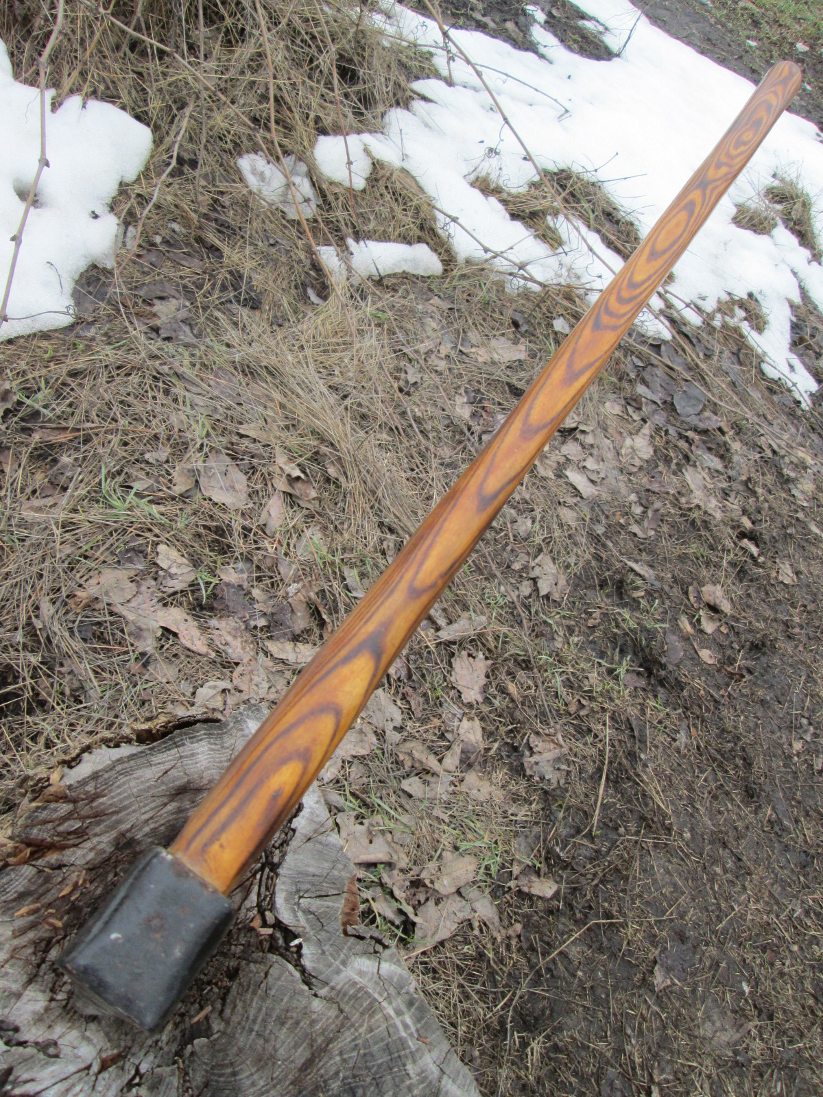

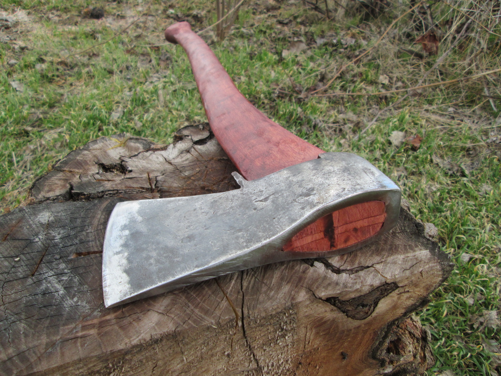

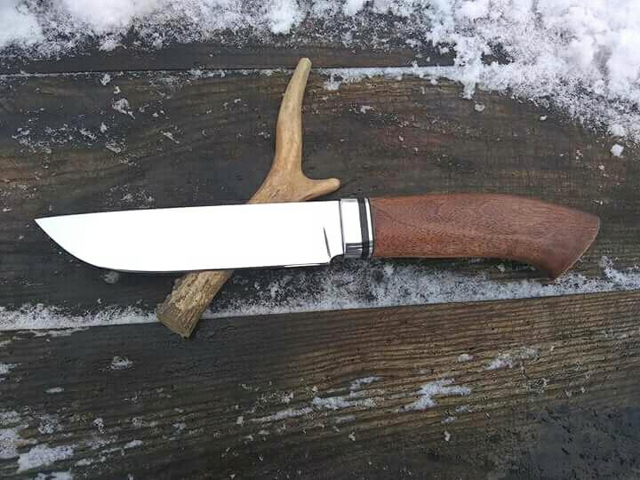

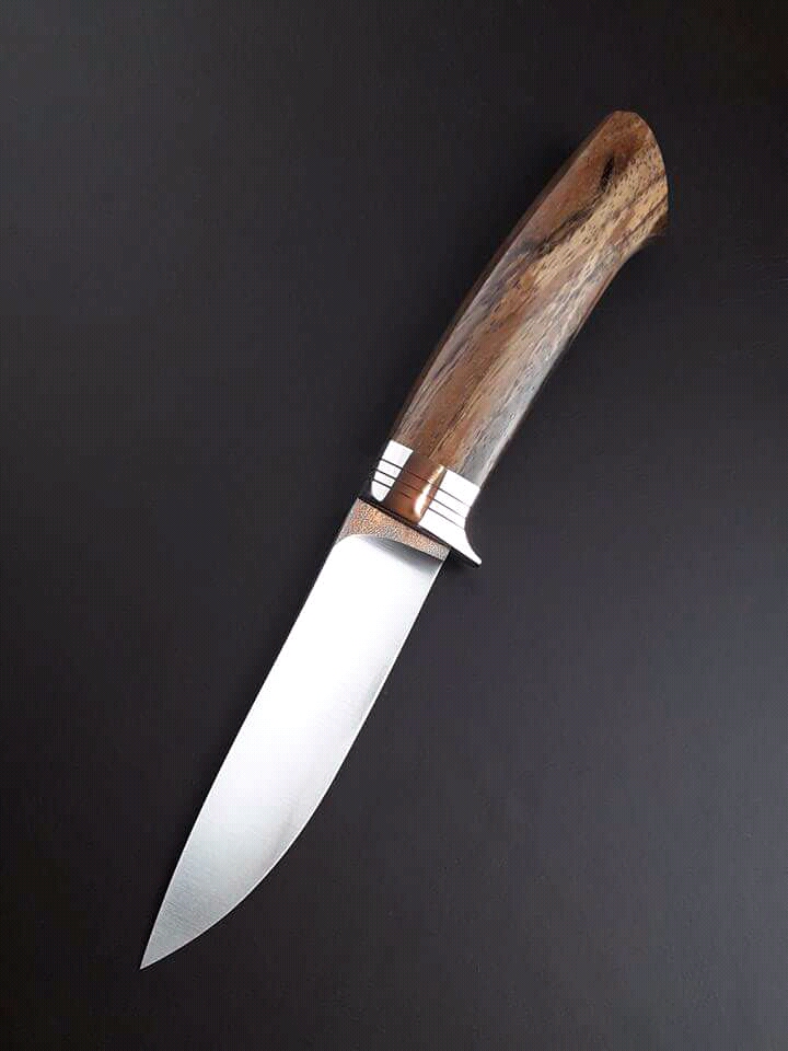

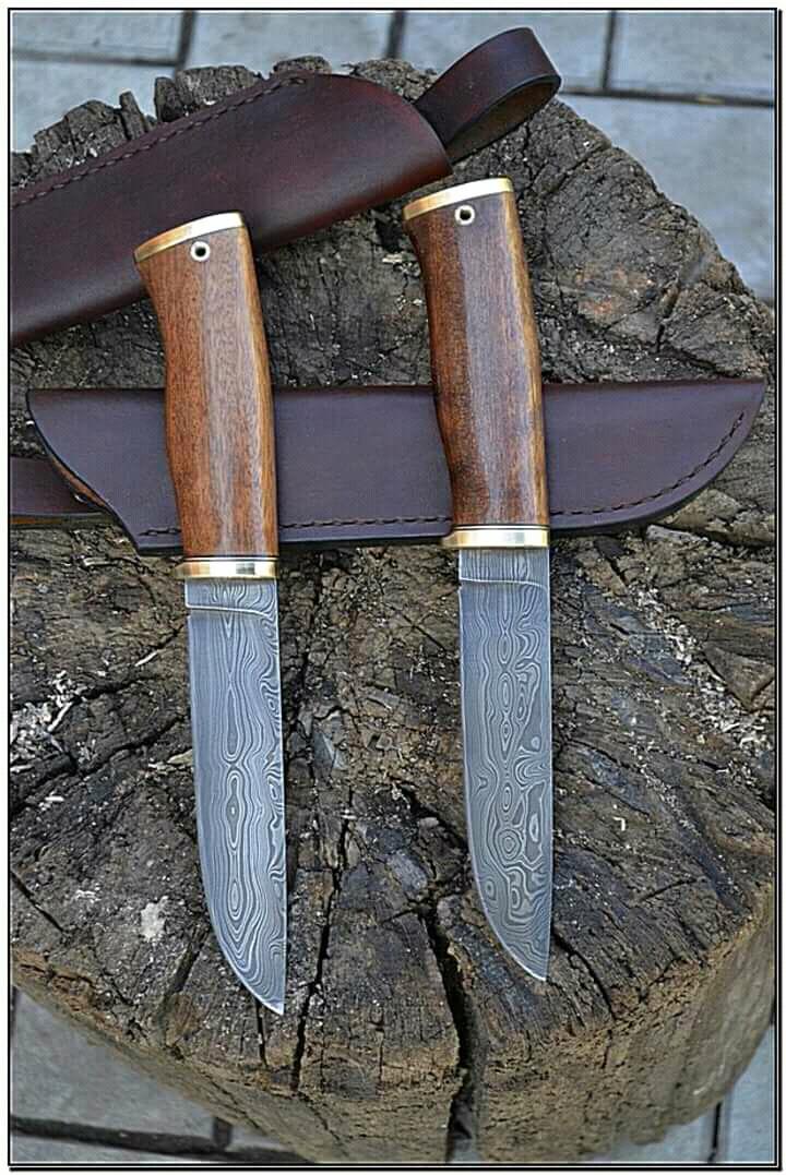

вариантов много ,на фото рукояти из мербао, морилка водная- венге,финишное покрытие даниш оил на паровой бане.

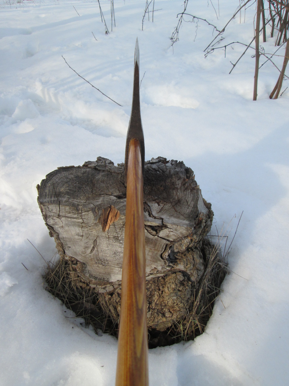

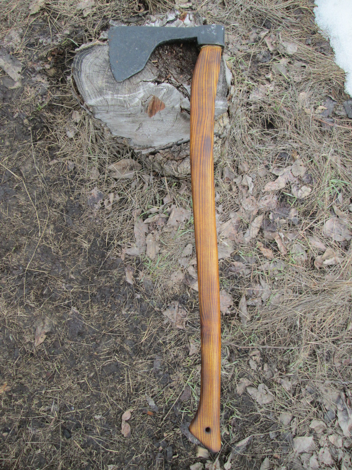

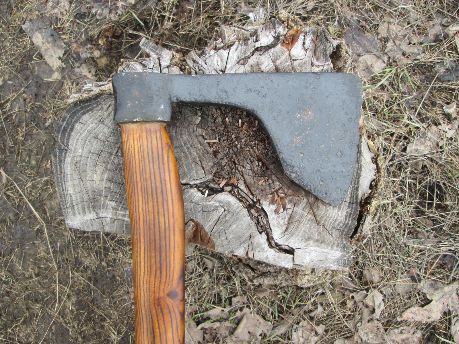

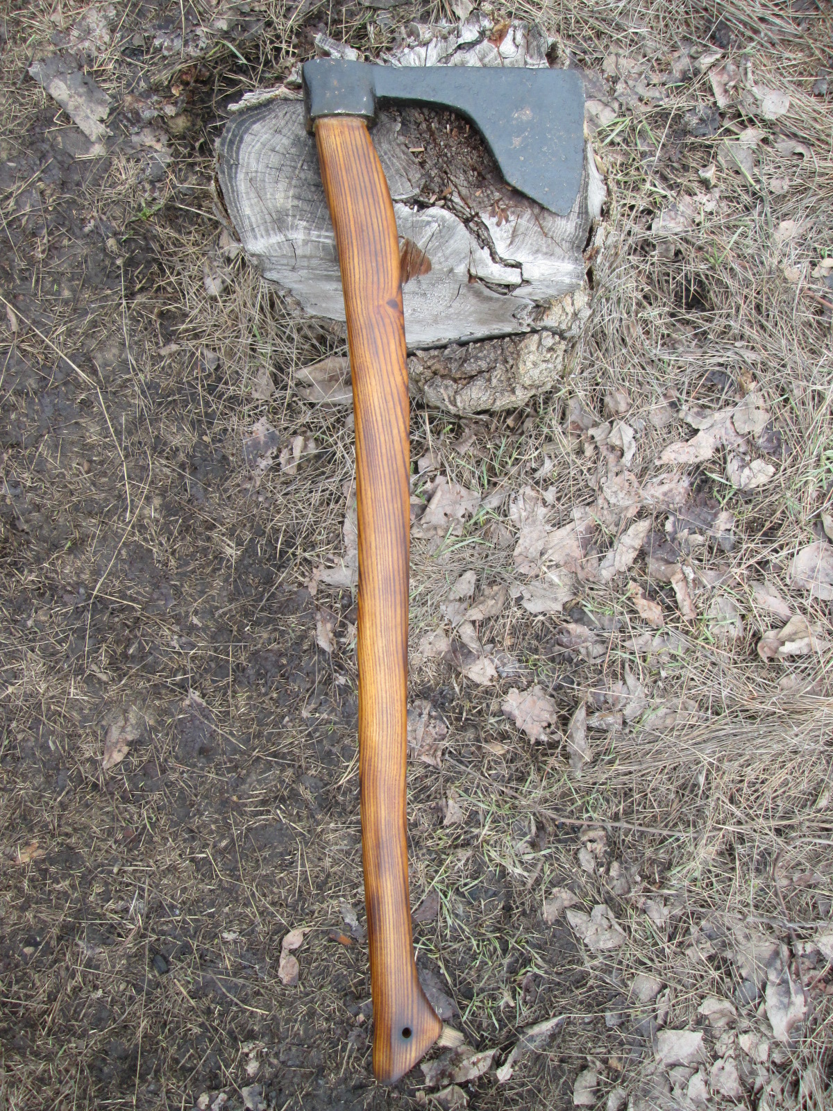

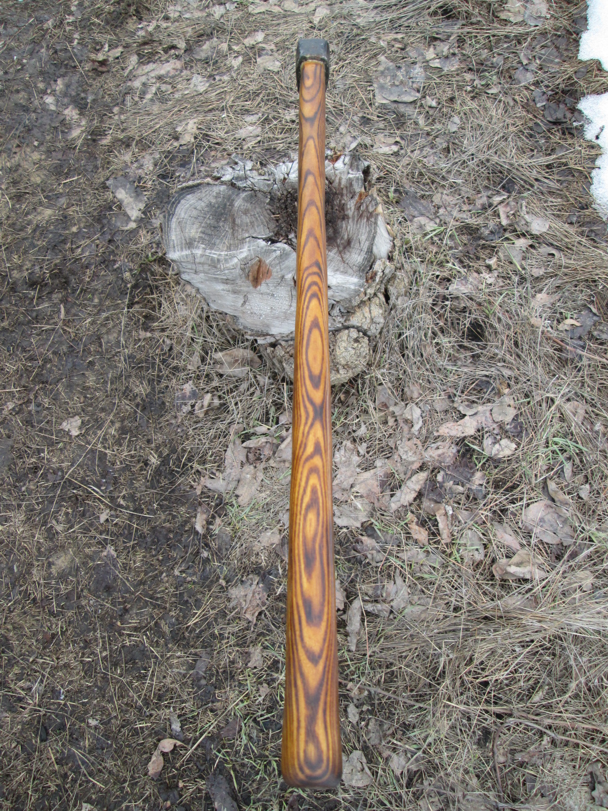

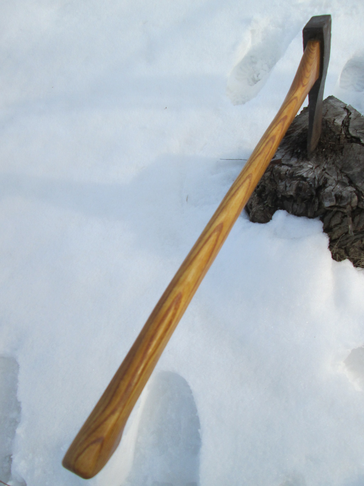

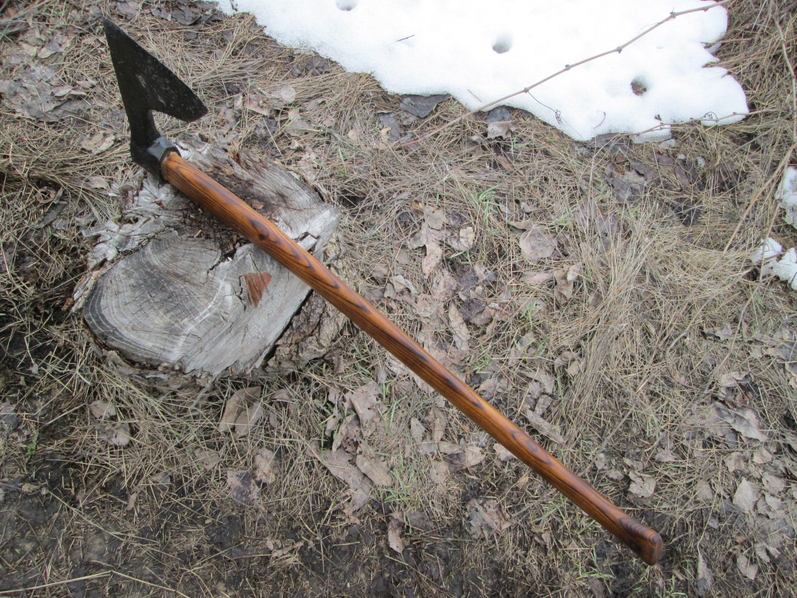

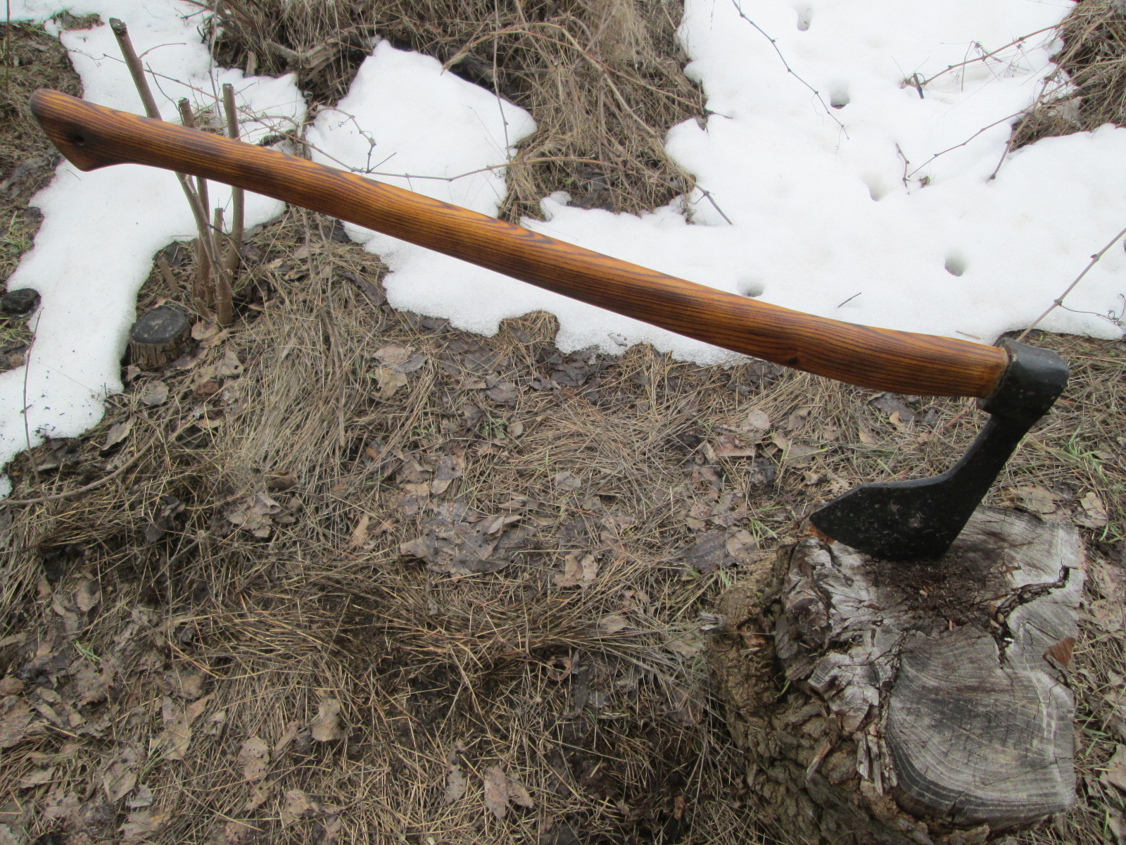

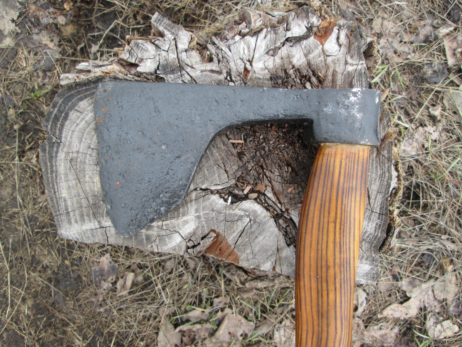

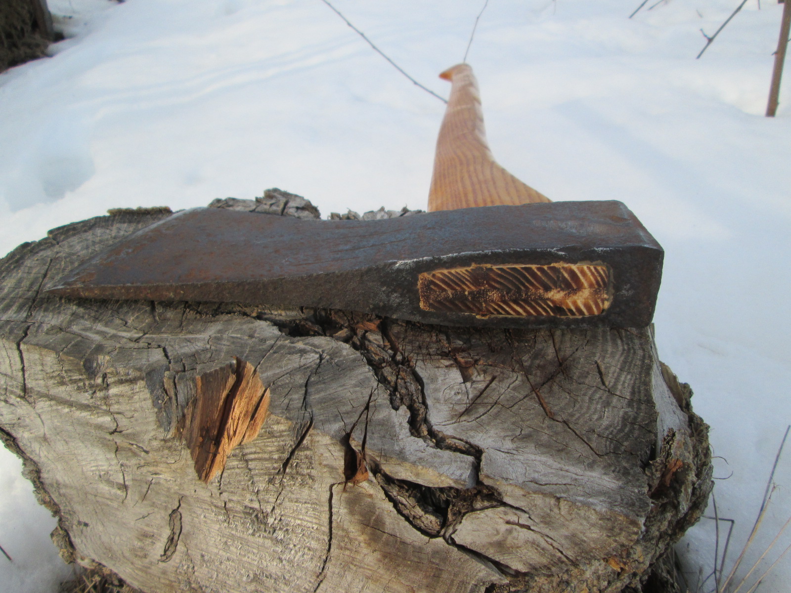

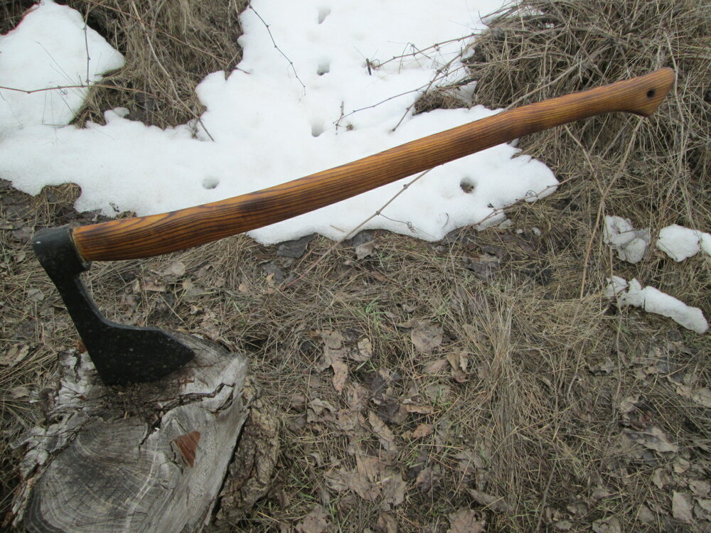

Японский топор. Царапины медведя, классическая японская прямоугольная проушина - всё на месте. Откуда он в наших краях - загадка. Друг выкопал в Днепре, практически в черте города. Огромный, тяжёлый, (японец должен был быть немелким :) ), больше двух кг весом, в сборе 2.7 кг, топорище 80 см, морилка, воск.
На такую мотыгу держак можно сделать?
https://www.stroimdom.com.ua/forum/showpost.php?p=4368326&postcount=24
Можно конечно.
Большой топор, датируют такие примерно 16-18 в.в.
Топорище 80 см., обожжено, морилка, воск.
Материал топорища какой?
Очевидно, дерево. :)
Топорище ясень, клинья берёзовые на эпоксидном клее.
