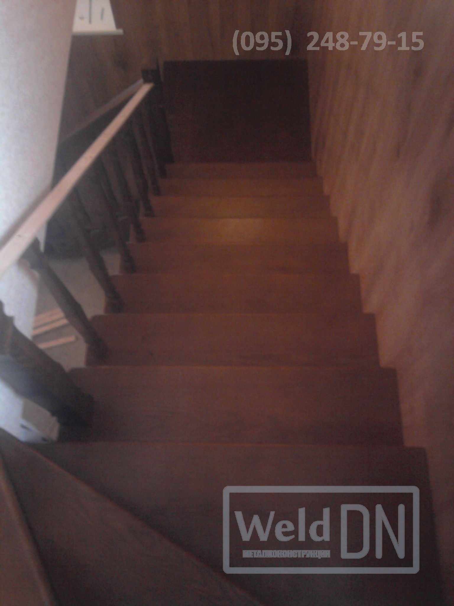

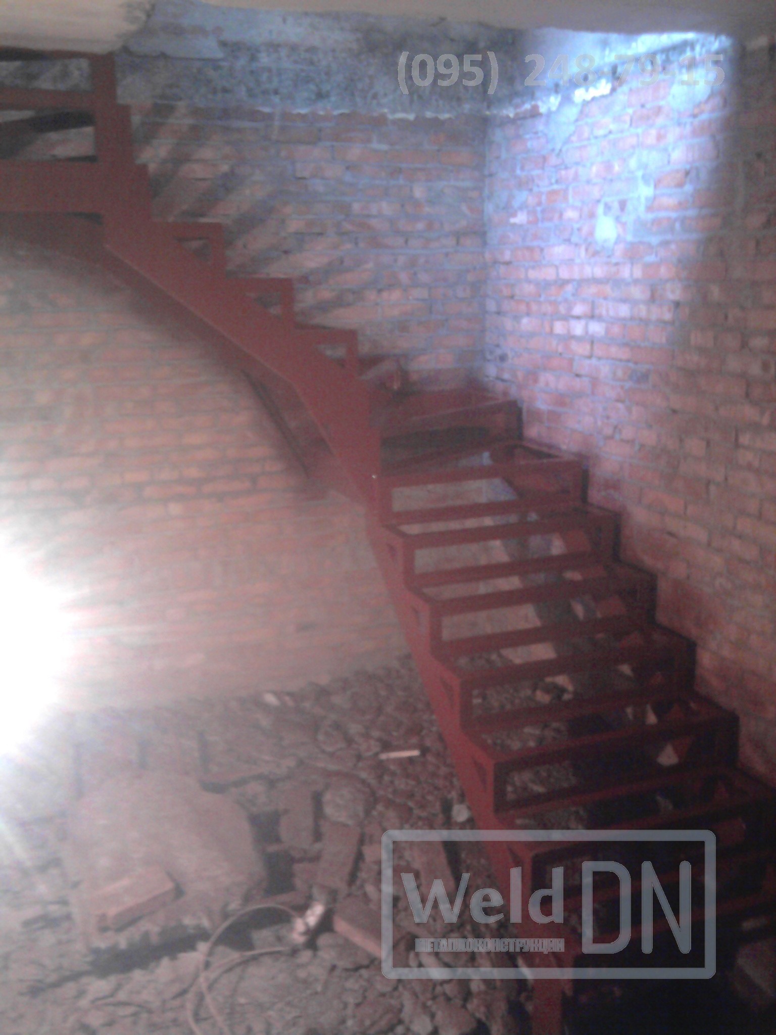

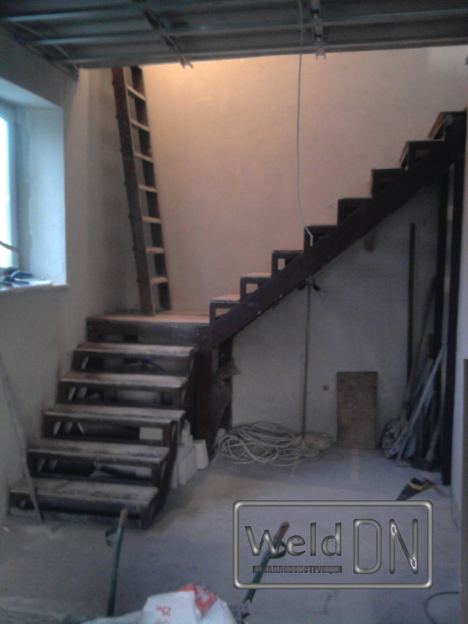

mans_2008 Опубліковано: 24 березня 2011 Поділитись Опубліковано: 24 березня 2011 Welddn, сколько стоит работа по сварке и устанвке лестницы как на рисунке №1. Высота от пола 1-го этажа до пола 2-го этажа около 3-х метров. Линия хода около 5,2 м. Посилання на коментар Поділитися на інших сайтах More sharing options...
Welddn Опубліковано: 24 березня 2011 Поділитись Опубліковано: 24 березня 2011 Welddn, сколько стоит работа по сварке и устанвке лестницы как на рисунке №1. Высота от пола 1-го этажа до пола 2-го этажа около 3-х метров. Линия хода около 5,2 м. Работа + проект 5 000 грн. 1 Посилання на коментар Поділитися на інших сайтах More sharing options...
shodyveletyk Опубліковано: 14 червня 2011 Поділитись Опубліковано: 14 червня 2011 Welddn, сколько стоит работа по сварке и устанвке лестницы как на рисунке №1. Высота от пола 1-го этажа до пола 2-го этажа около 3-х метров. Линия хода около 5,2 м. Работа+матеріал+проект около 8500 гривен Посилання на коментар Поділитися на інших сайтах More sharing options...

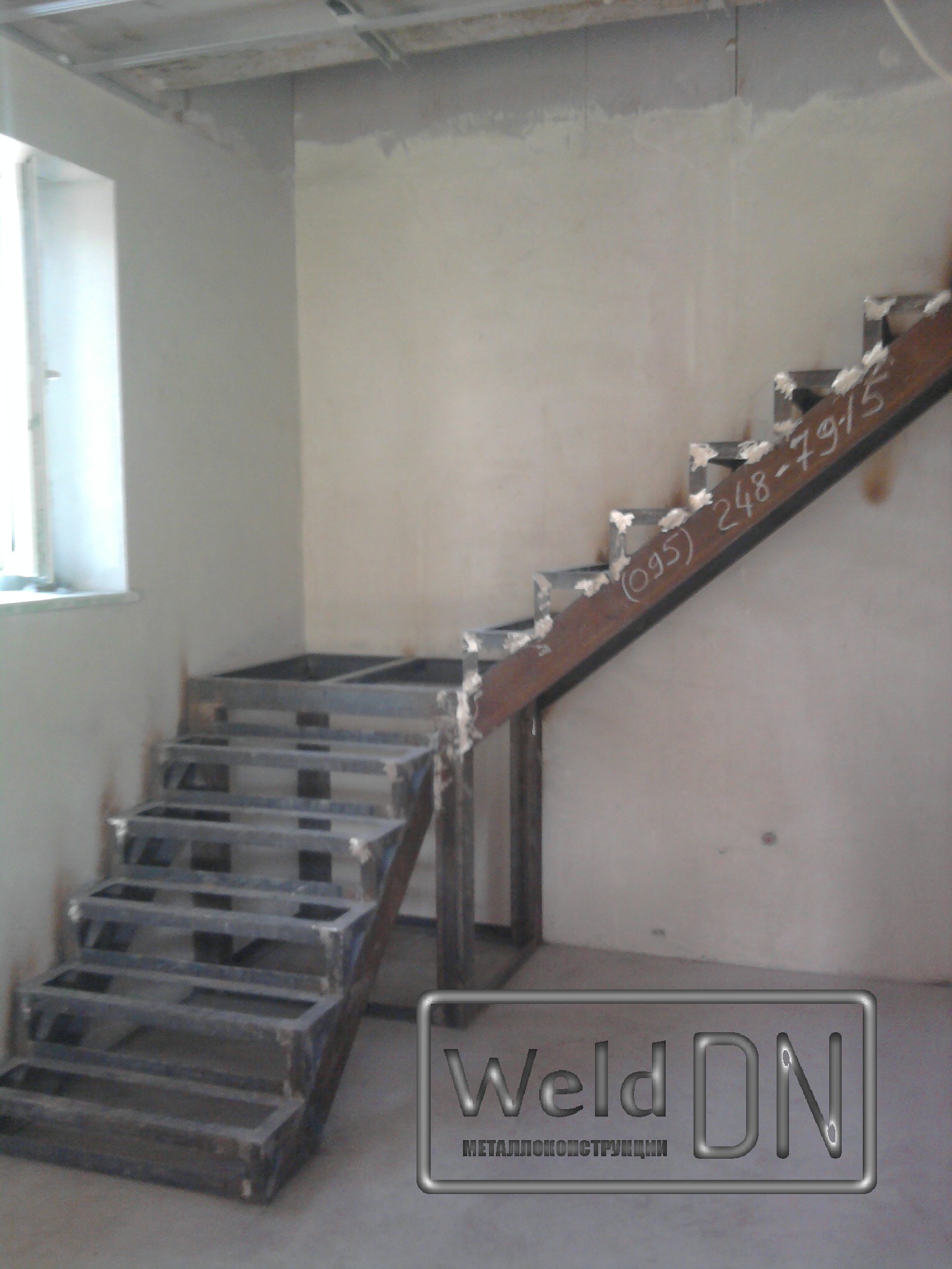

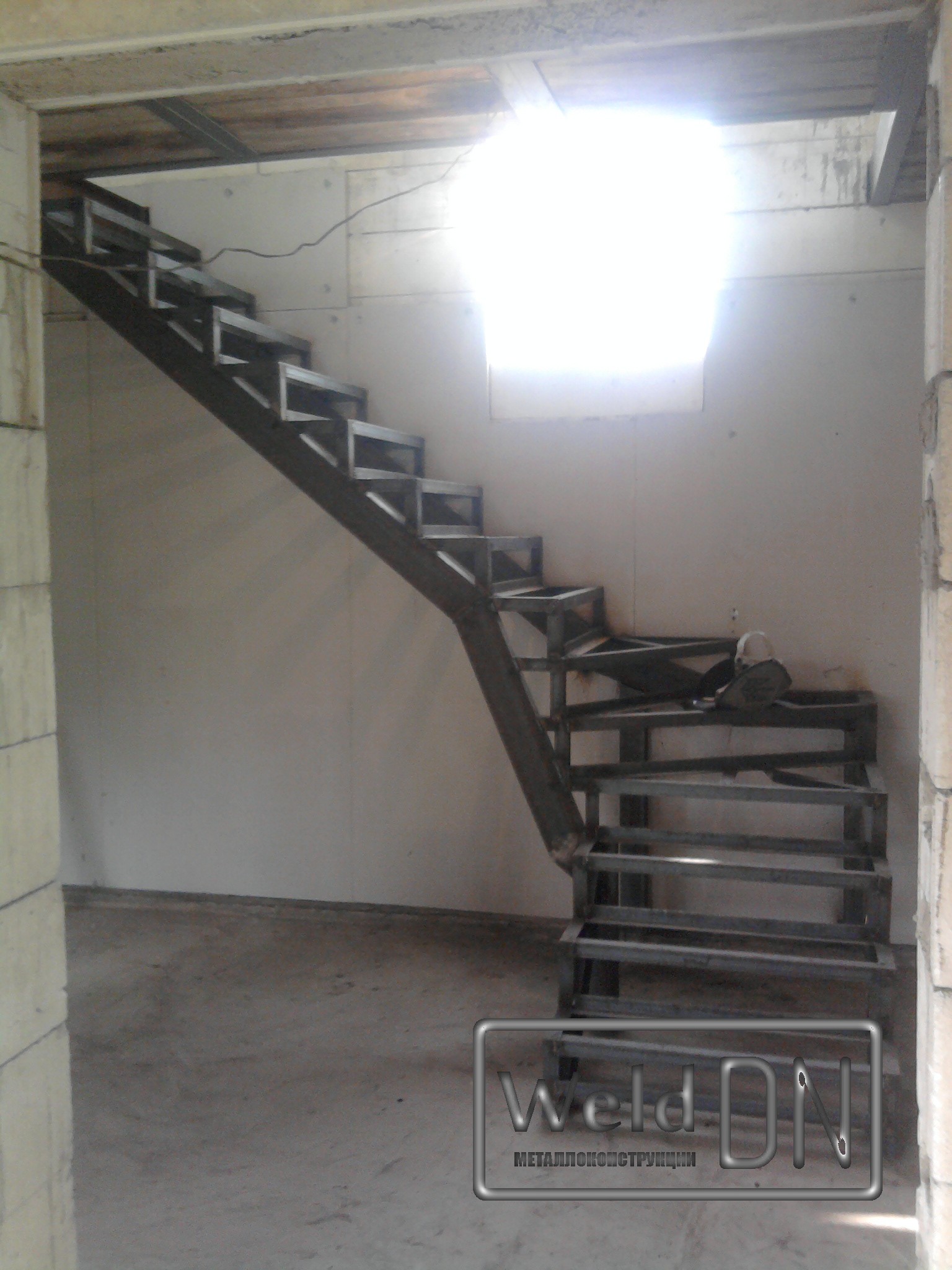

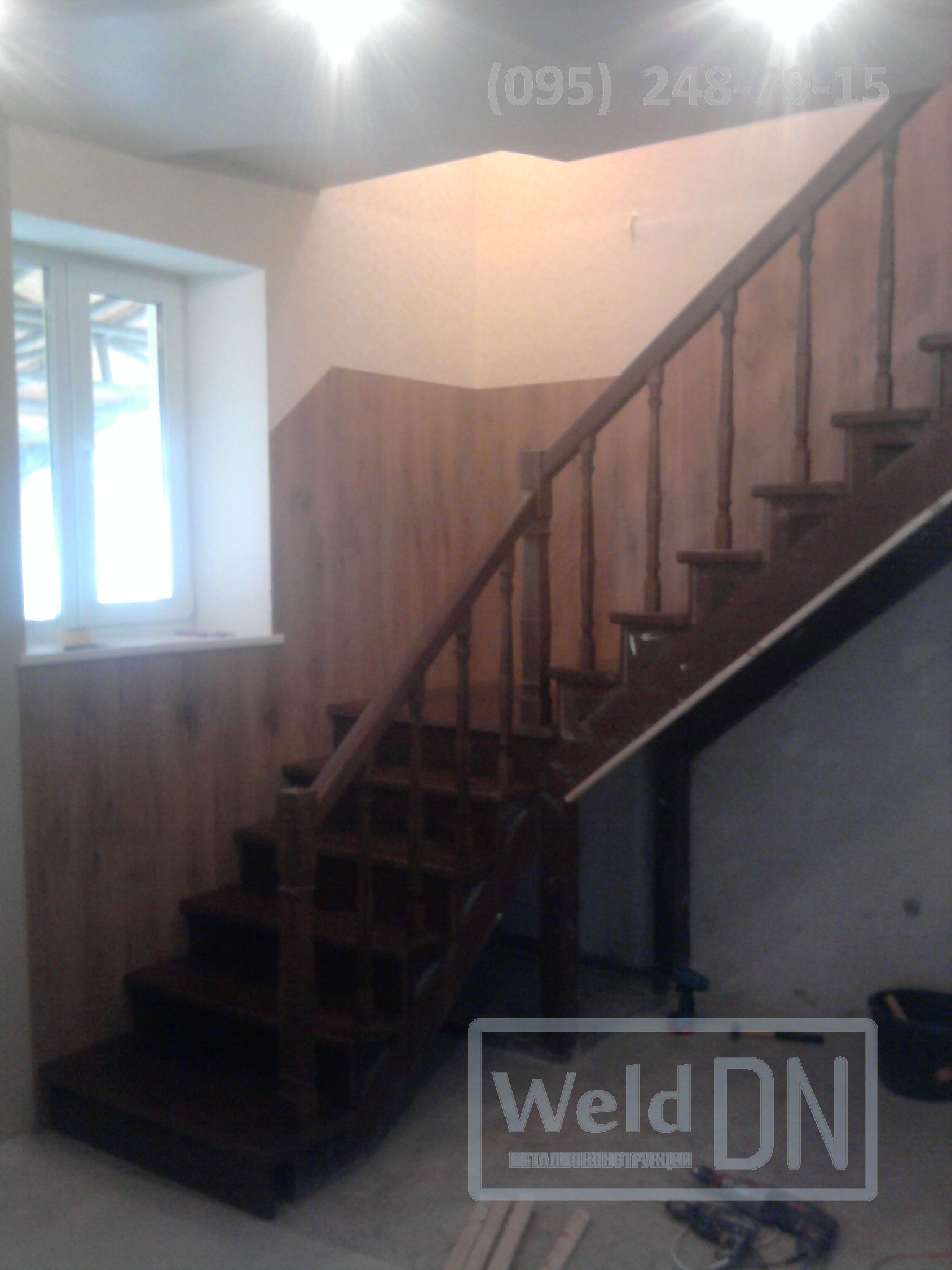

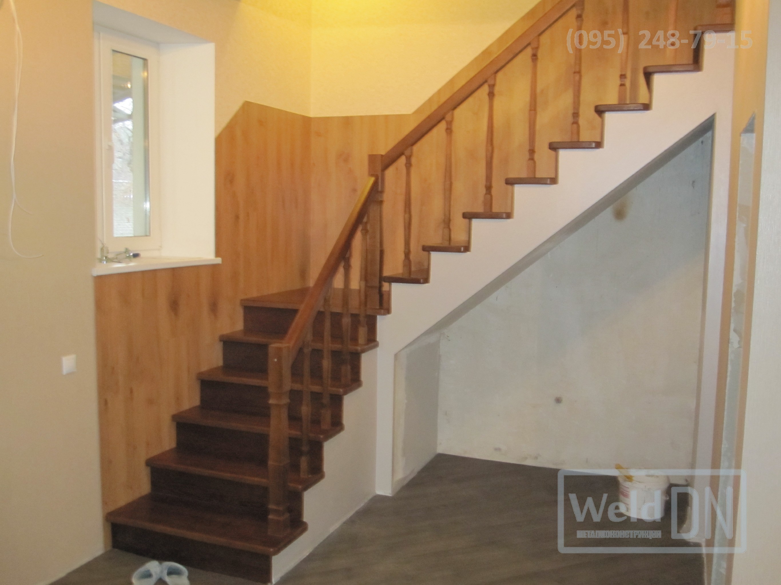

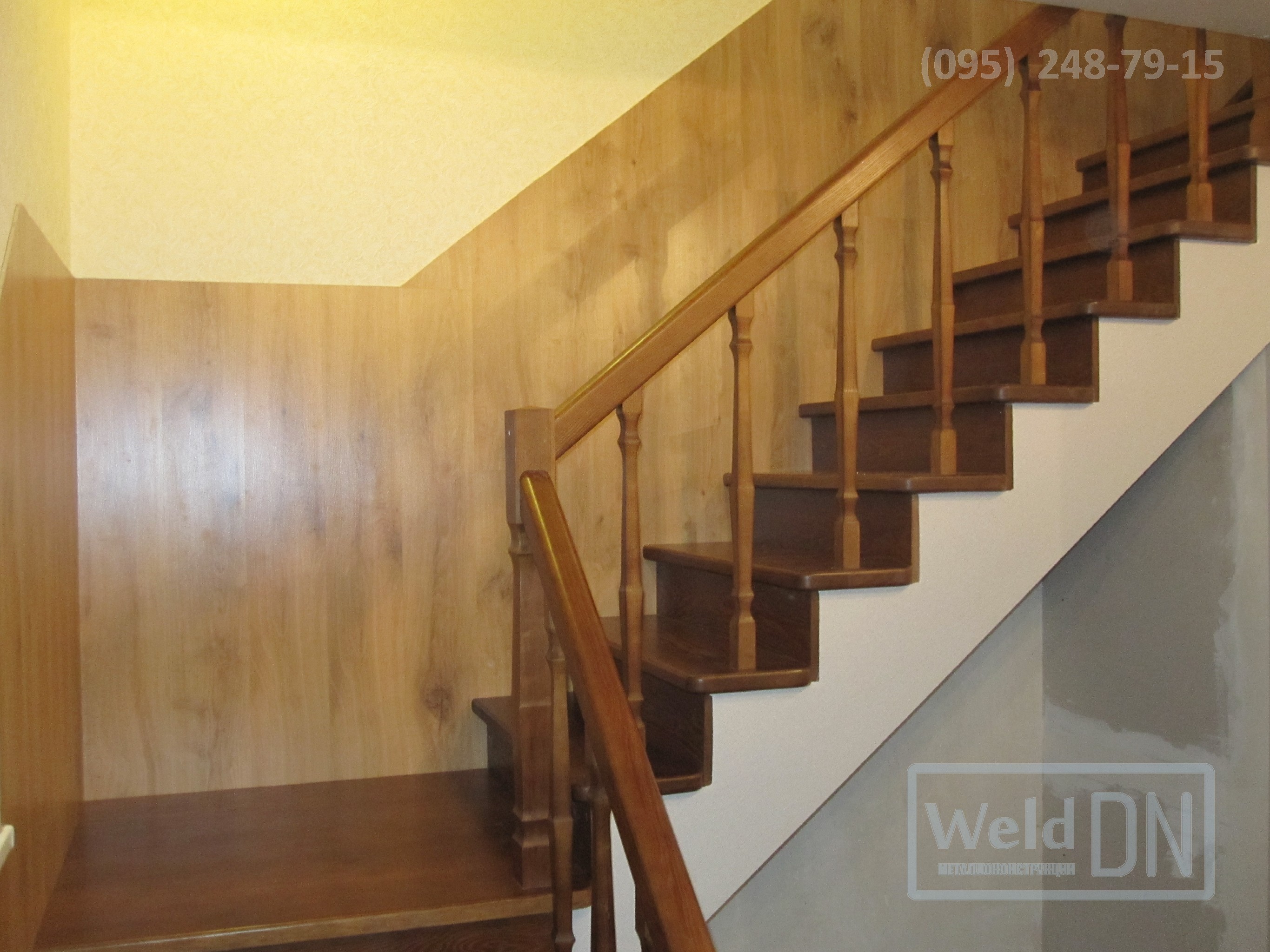

Welddn Опубліковано: 24 лютого 2012 Поділитись Опубліковано: 24 лютого 2012 Работа + проект по металлокаркасу от 5 000 грн. Обшивка деревом от 15 000 грн. Металлический каркас лестницы обшитый деревом и гипсокартоном, Донецк Посилання на коментар Поділитися на інших сайтах More sharing options...

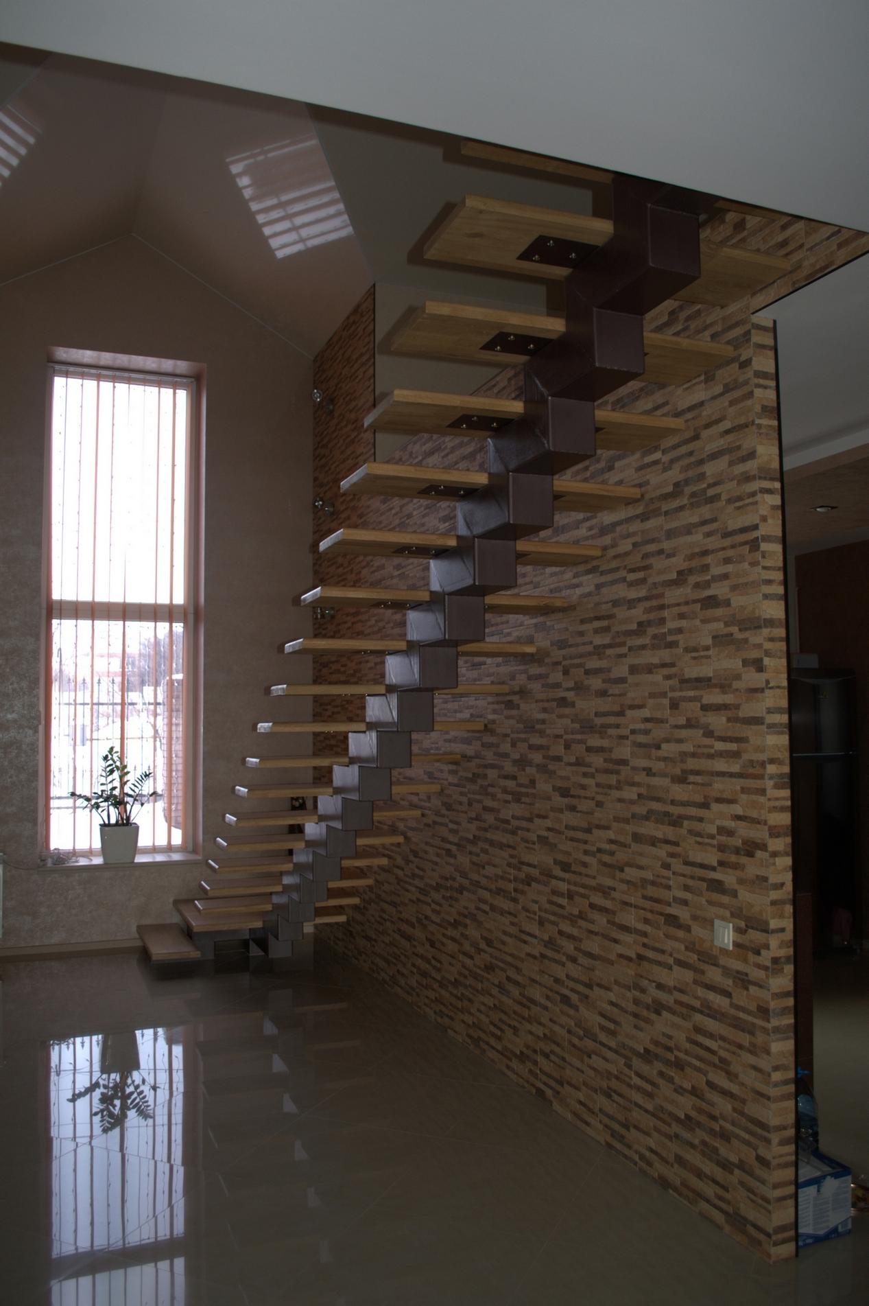

budova Опубліковано: 25 лютого 2012 Поділитись Опубліковано: 25 лютого 2012 Дуже подобаються такі сходи. Може хто зустрічався з такими.Цікавить жорсткість.Буду вдячний за любу інформацію. Посилання на коментар Поділитися на інших сайтах More sharing options...
AtamaN_UA Опубліковано: 27 лютого 2012 Поділитись Опубліковано: 27 лютого 2012 Дуже подобаються такі сходи. Може хто зустрічався з такими.Цікавить жорсткість.Буду вдячний за любу інформацію. Я себе делал лестницу тоже меал каркас ступеньки и площадки из сосновіх шитов наборніх склеенніх на микрошип. Толщина ступенек 40 мм.толще не нашел. Ширина ступеней 900 мм. Я вешу 100 кг. Жесткости хватает ничего не гнется. Тут можно посмотреть подробный фотоотчет www.stroimdom.com.ua/forum/showthread.php?t=77402&highlight=%E3%E0%E7%EE%E1%E5%F2%EE%ED+%EF%EB%FE%F1+%EA%E0%F0%EA%E0%F1 или тут krainamaystriv.com/showthread.php?p=173818#post173818 Добавлено через 2 минуты если не работают какие-либо обычные анкера, то и сквозное крепление ничем не лучше. анкер в газобетоне не держит из за пористости самого газобетона. А если снаружи и за стеной две прямоугольные трубы стянуты шпилькой на 12 ану вырвите это из стены? здается мне Вы непонимаете что сами написали. Посилання на коментар Поділитися на інших сайтах More sharing options...
krokygory Опубліковано: 27 лютого 2012 Поділитись Опубліковано: 27 лютого 2012 анкер в газобетоне не держит из за пористости самого газобетона. А если снаружи и за стеной две прямоугольные трубы стянуты шпилькой на 12 ану вырвите это из стены? здается мне Вы непонимаете что сами написали. его не надо выворачивать. Посилання на коментар Поділитися на інших сайтах More sharing options...
budova Опубліковано: 27 лютого 2012 Поділитись Опубліковано: 27 лютого 2012 Дякую AtamaN_UA. Це трохи не те: у вас тетіва із труби 120х60,а мене цікавить у вигляді ферми. Посилання на коментар Поділитися на інших сайтах More sharing options...
AtamaN_UA Опубліковано: 27 лютого 2012 Поділитись Опубліковано: 27 лютого 2012 Дякую AtamaN_UA. Це трохи не те: у вас тетіва із труби 120х60,а мене цікавить у вигляді ферми. Ну то яка різниця зробіть її із тонкіх прямокутних трубок але зробіть так щоб загальний розмір бу не менше ніч 120. У мене трубя 120х60х4 тобто несучими являються дві стінки по 120 товщиною 4 мм. Загальна довжина більшлго марша у мене 463см. І я вам скажу що якби треба було 5 або 6 метрів то 120 уже буоби маловато. Варіть ферми так щоб було десь 160 мм висота ребра . Я так думаю. Посилання на коментар Поділитися на інших сайтах More sharing options...

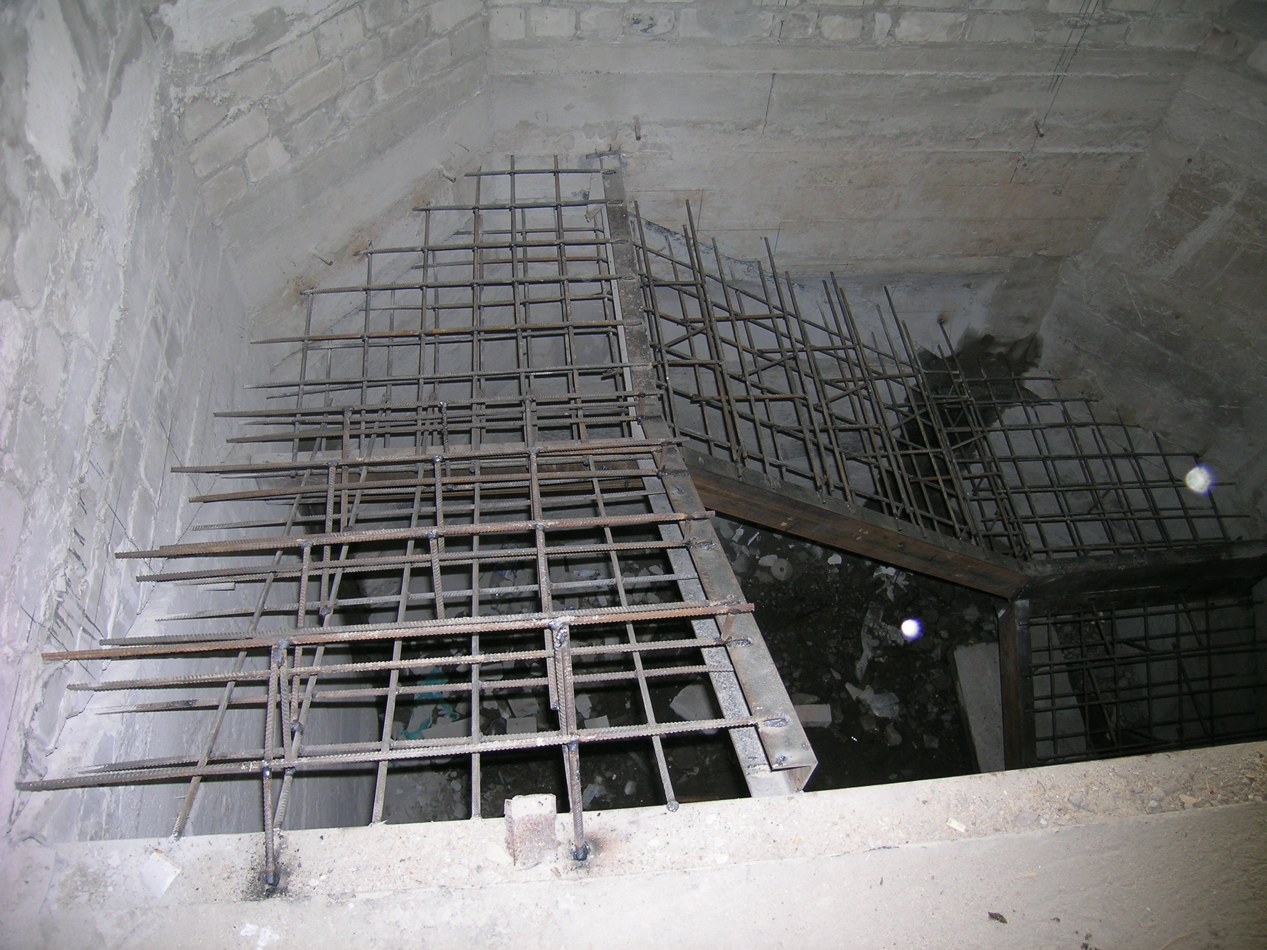

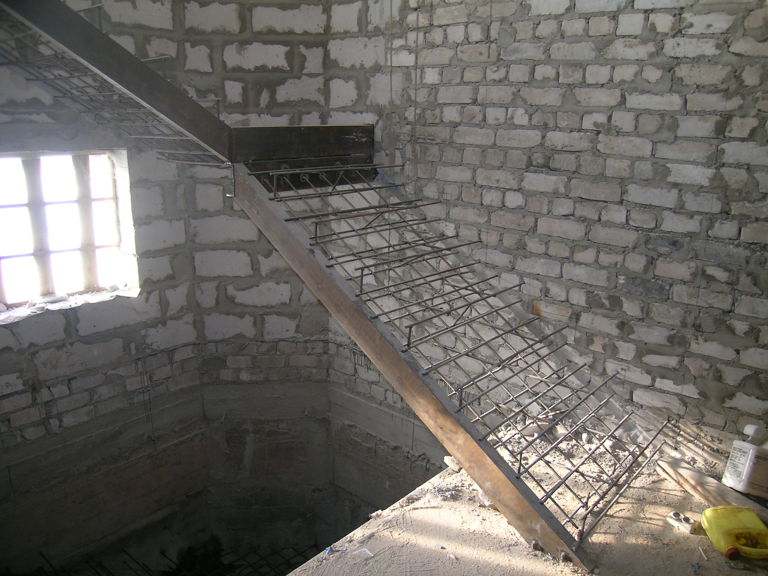

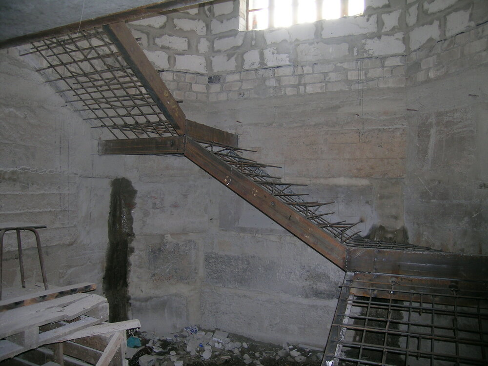

юрище Опубліковано: 19 березня 2012 Поділитись Опубліковано: 19 березня 2012 Новая работа А вот и мне скелет на бетонную лестницу наварили.через недельку опалубку накрутят и ждем теплой погоды для заливки.;)Жаль только какие-то потеки водяные появились по ФБС. 3 года стояло-их не было Посилання на коментар Поділитися на інших сайтах More sharing options...

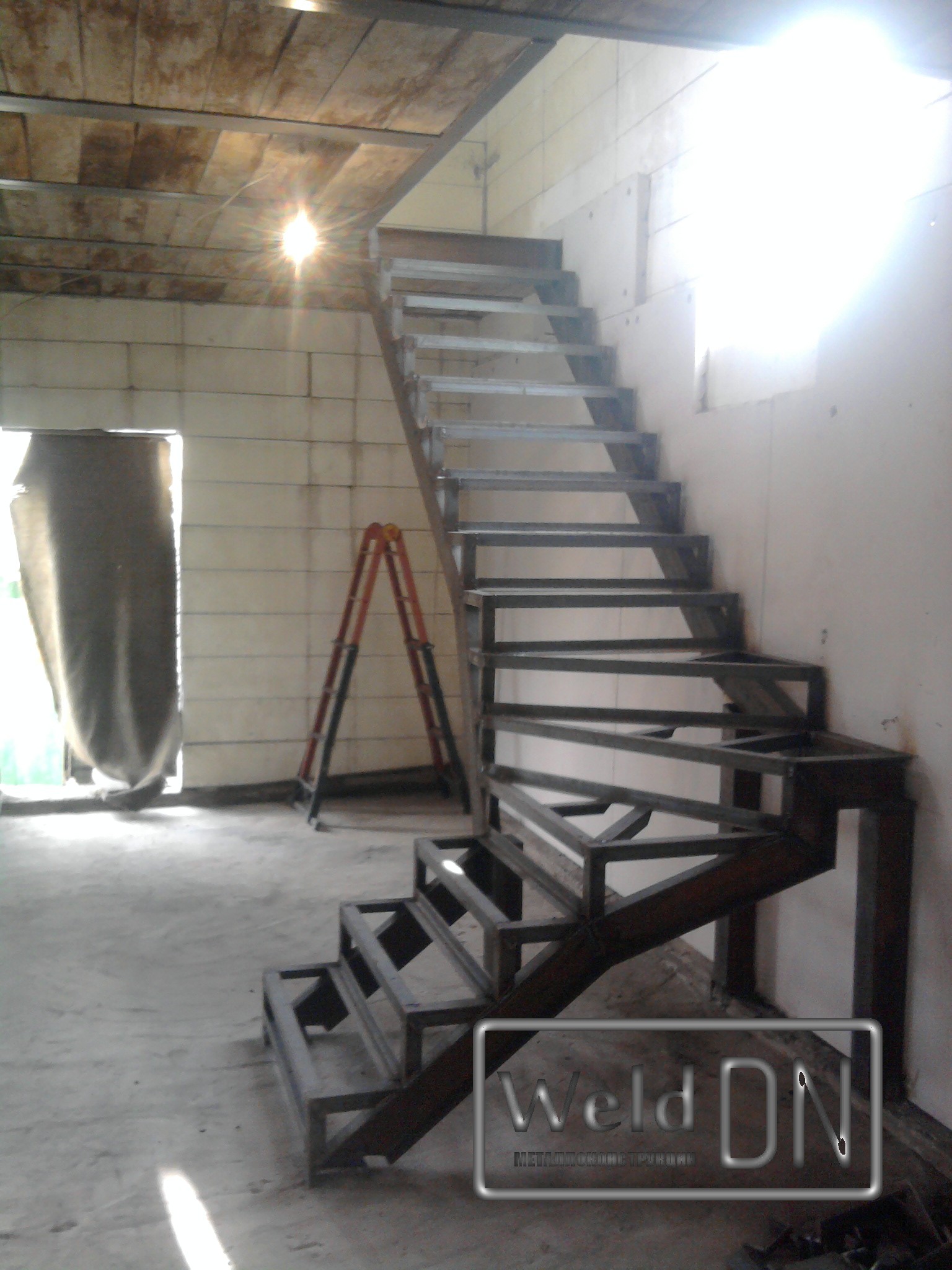

Dron Опубліковано: 1 серпня 2013 Автор Поділитись Опубліковано: 1 серпня 2013 Лестницу сделал, давно, получилось вот что. 3 Посилання на коментар Поділитися на інших сайтах More sharing options...
artem224 Опубліковано: 1 серпня 2013 Поділитись Опубліковано: 1 серпня 2013 Лестницу сделал, давно, получилось вот что. Что то перил нет.Не готова еще. Посилання на коментар Поділитися на інших сайтах More sharing options...
Dron Опубліковано: 1 серпня 2013 Автор Поділитись Опубліковано: 1 серпня 2013 так и есть, перила в проекте Посилання на коментар Поділитися на інших сайтах More sharing options...
satas Опубліковано: 2 серпня 2013 Поділитись Опубліковано: 2 серпня 2013 Лестницу сделал, давно, получилось вот что. Скажите, пожалуйста, какой толщины ступени и как они прикреплены? не прогибаются ли они из-за консольного свисания? Из какой трубы каркас? Спасибо. Посилання на коментар Поділитися на інших сайтах More sharing options...
