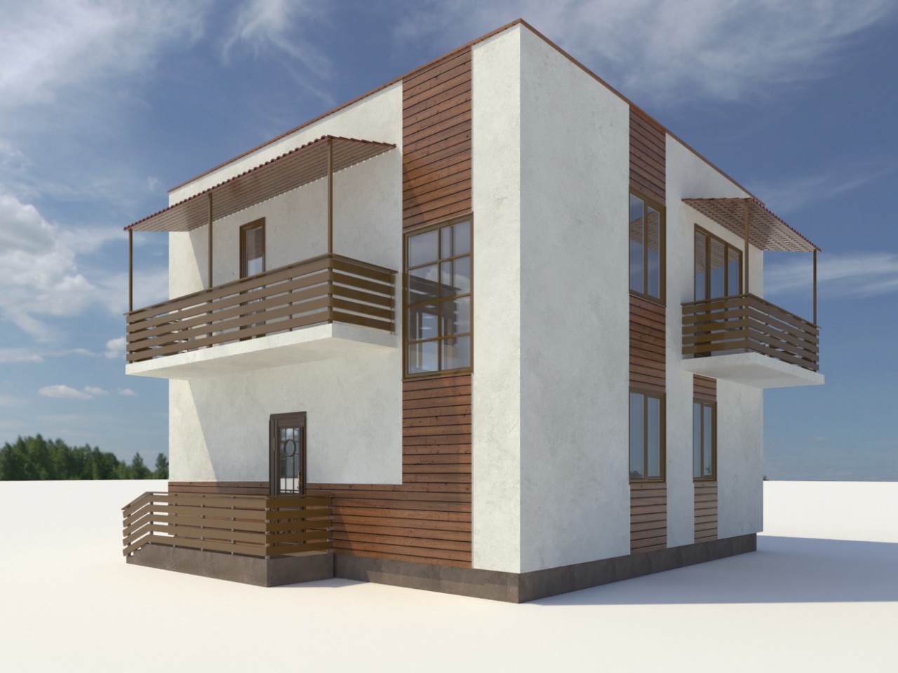

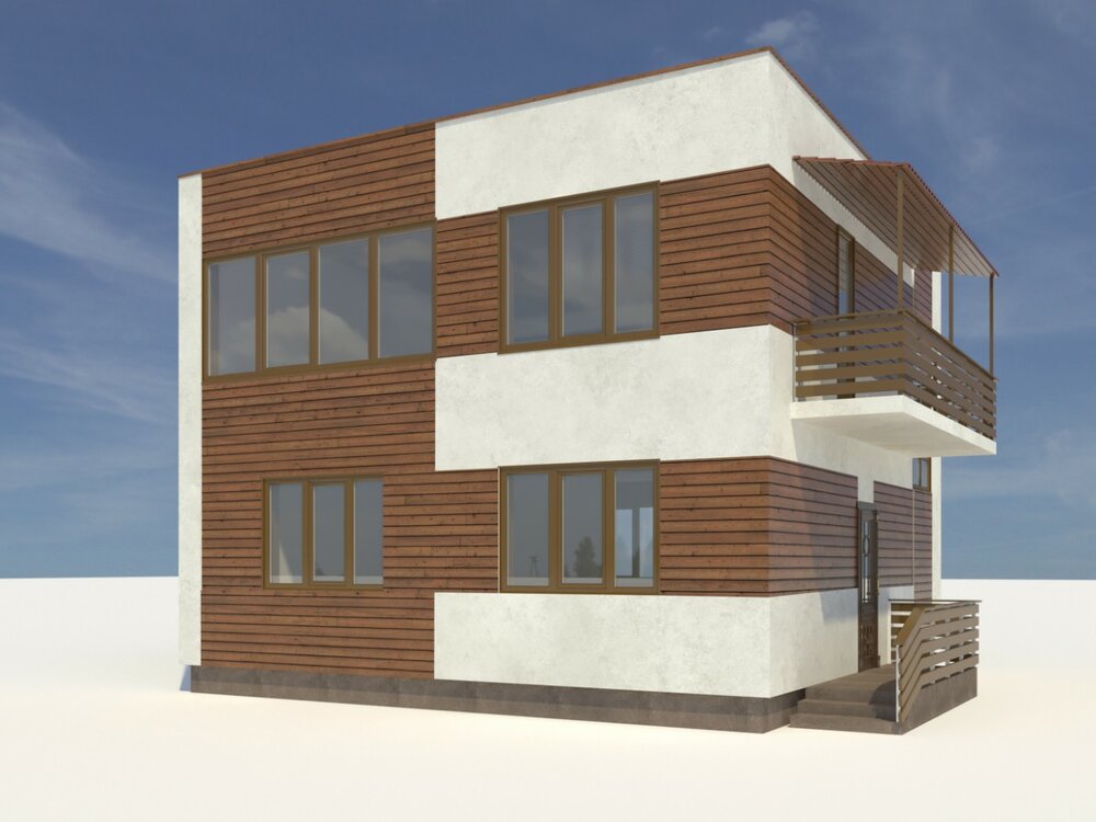

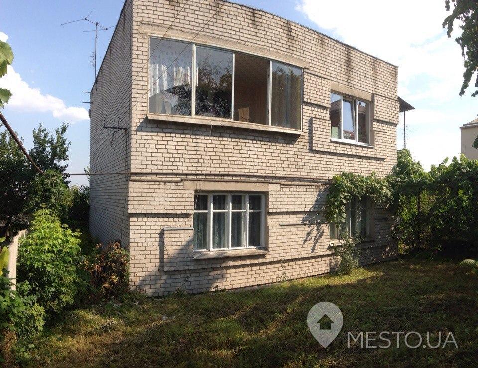

LianaD Опубліковано: 23 березня 2018 Поділитись Опубліковано: 23 березня 2018 Добрый день. Есть несколько вариантов цветового решения фасада частного дома. Помогите определиться, может подскажите что. Дом 2 эт. Квадрат. С односкатной (почти плоской) крышей. Планировалось переделать крышу на 4-скатную...но оказалось очень много нюансов и проблем. Соответственно, задача - сделать дом советской постройки 80-90-х годов более современным и красивым. Ниже фото дома как он есть..и добавлю варианты визуалок Заранее благодарна за ваше мнение Посилання на коментар Поділитися на інших сайтах More sharing options...

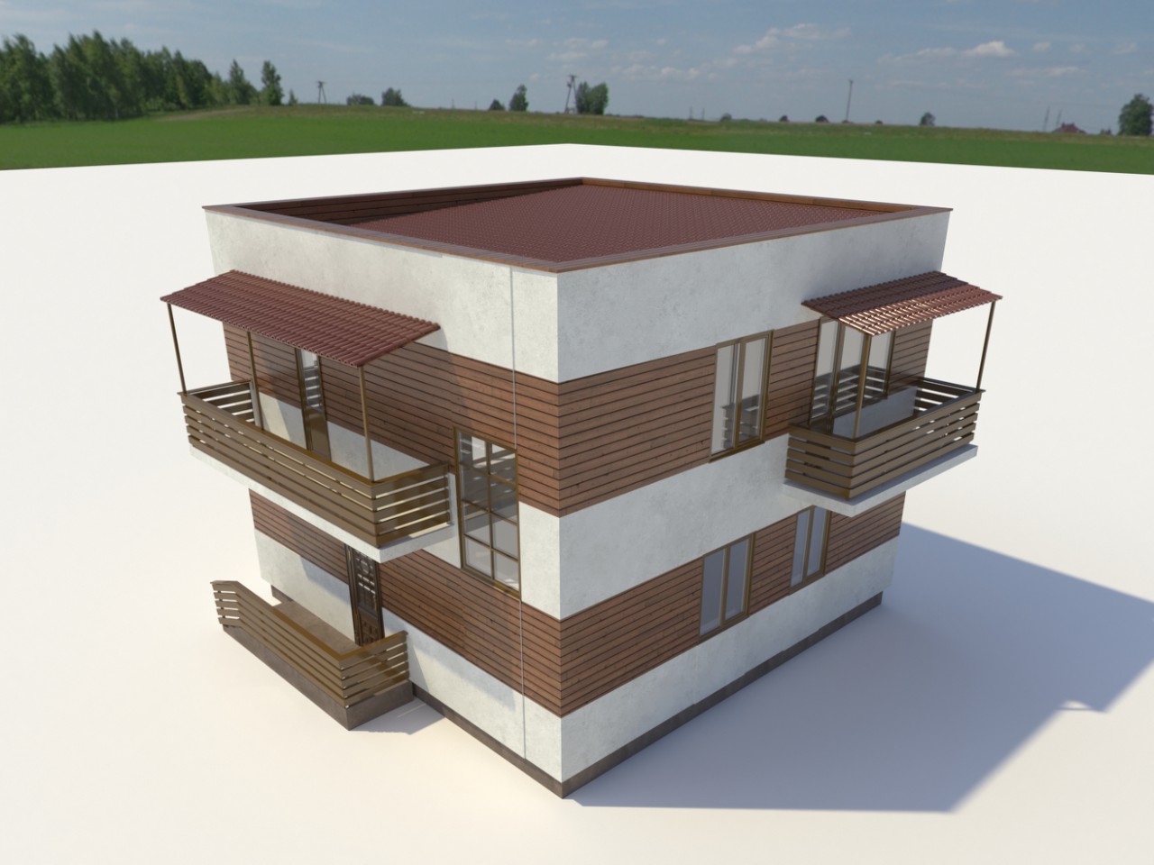

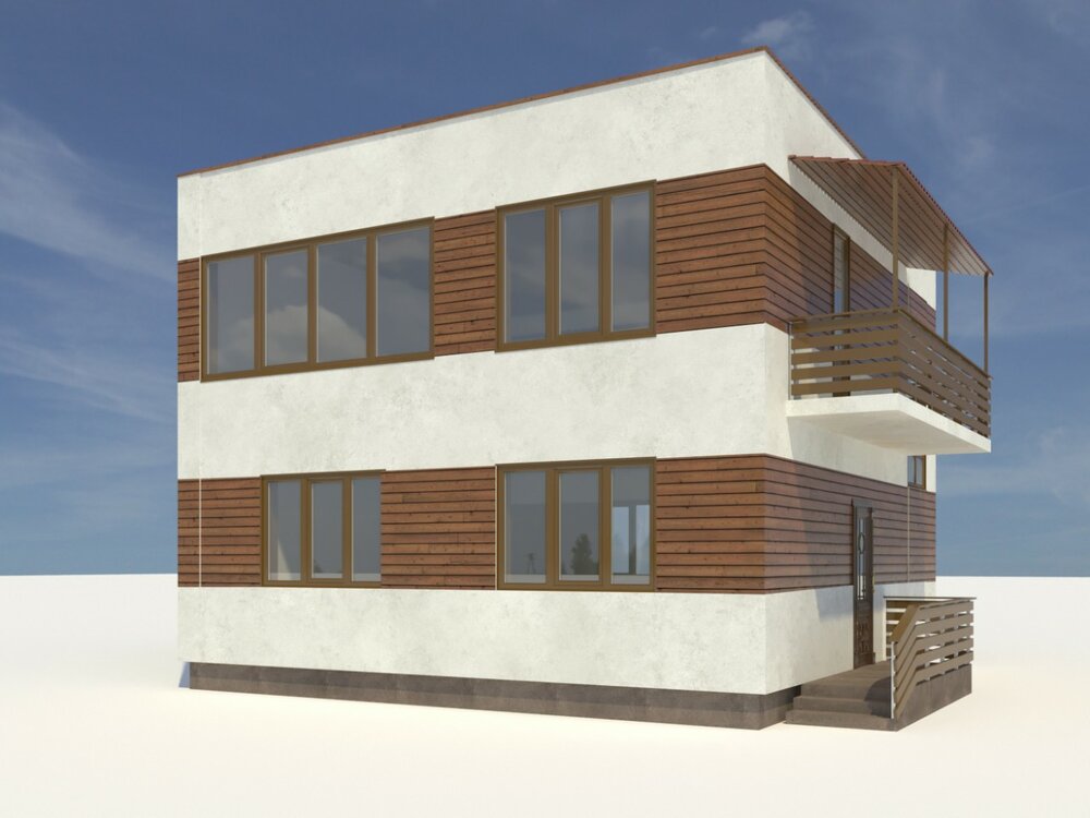

LianaD Опубліковано: 23 березня 2018 Автор Поділитись Опубліковано: 23 березня 2018 горизонтальный Посилання на коментар Поділитися на інших сайтах More sharing options...

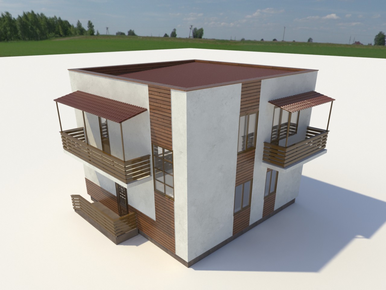

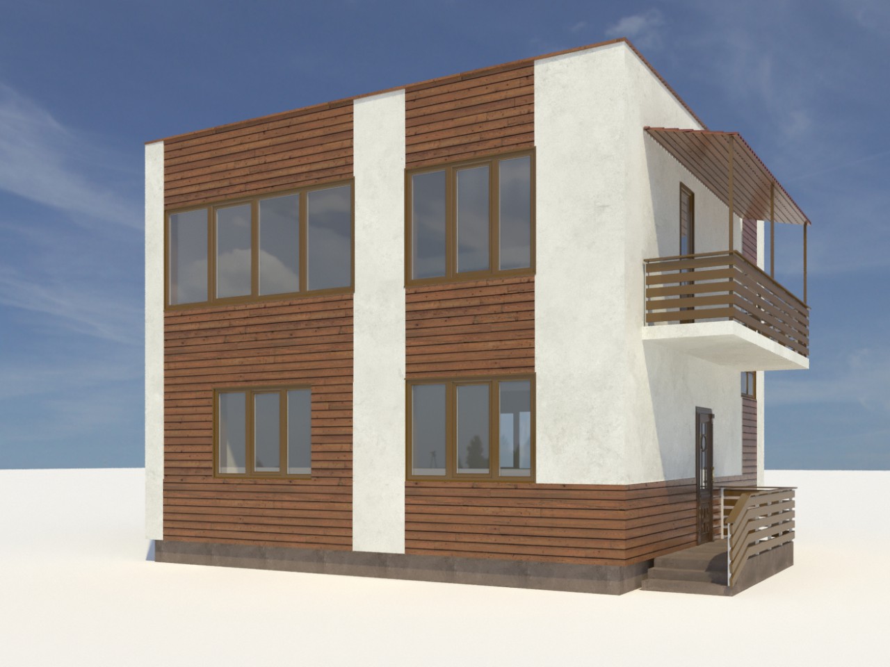

LianaD Опубліковано: 23 березня 2018 Автор Поділитись Опубліковано: 23 березня 2018 вертикальный..тут мне понравилась идея темного цвета внизу на стене где вход в дом (практично) Посилання на коментар Поділитися на інших сайтах More sharing options...

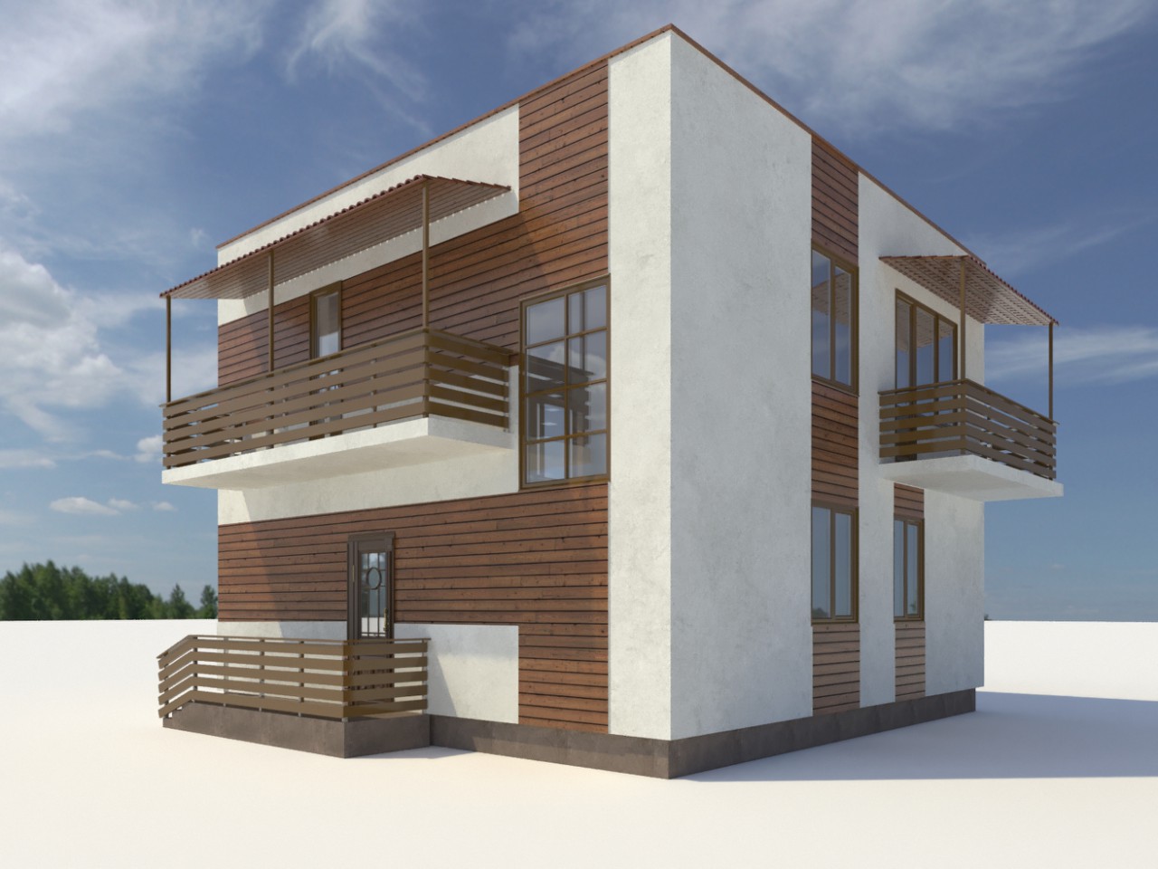

LianaD Опубліковано: 23 березня 2018 Автор Поділитись Опубліковано: 23 березня 2018 совмещенный..и горизонтальное зонирование и вертикальное Посилання на коментар Поділитися на інших сайтах More sharing options...
Технолог Опубліковано: 23 березня 2018 Поділитись Опубліковано: 23 березня 2018 Это индивидуально. Вариант №3 неплох 1 Посилання на коментар Поділитися на інших сайтах More sharing options...
Olsay Опубліковано: 23 березня 2018 Поділитись Опубліковано: 23 березня 2018 Совмещение дерева и штукатурки в любом варианте будет смотреться очень здорово! Как по мне, то Варианты 2 и 3 более предпочтительны. Наверное Вариант 2 все-таки лучше, но это мое скромное мнение. Как говорится на вкус и цвет... Своим же сообщением я бы хотел обратить Ваше на другое. Что бы получить эстетику близкую к визуализации, Вам необходимо будет под штукатурку использовать утеплитель толщиной 150 мм и крайне желательно базальтовую вату, а под дерево 100 мм базальта. 1 Посилання на коментар Поділитися на інших сайтах More sharing options...
LianaD Опубліковано: 23 березня 2018 Автор Поділитись Опубліковано: 23 березня 2018 Совмещение дерева и штукатурки в любом варианте будет смотреться очень здорово! Как по мне, то Варианты 2 и 3 более предпочтительны. Наверное Вариант 2 все-таки лучше, но это мое скромное мнение. Как говорится на вкус и цвет... Своим же сообщением я бы хотел обратить Ваше на другое. Что бы получить эстетику близкую к визуализации, Вам необходимо будет под штукатурку использовать утеплитель толщиной 150 мм и крайне желательно базальтовую вату, а под дерево 100 мм базальта. Спасибо за инфо. Обязательно учтем при встрече с специалистами по фасадных работах. Это только визуалка. Сколько это стоит - понятия не имею. Как только дадут смету капремонта крыши, будем понимать что дальше. Муж говорит, может просто цветом зонировать, но как по мне - это совсем не то. Под дерево лучше смотрится. Единственное, что не планировала правда использовать вообще дерево как таково, а фасадные материалы облицовочные под дерево (сайдинг, или плиты) ..пока еще не узнавала цены. По поводу разной толщины утеплителя, у нас, как видно на 1 фото, фасад еще тот рельеф..надо ж наверно все ровнять. А дальше даже не знала, что разная толщина..буду знать теперь. Спасибо второй вариант меня пока купил именно практичностью зоны входной группы..думаю Посилання на коментар Поділитися на інших сайтах More sharing options...
