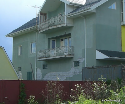

Спасибо всем большое за советы. :)
С легкой руки Cornett, с аналогией майка-шуба, поняли, насколько заморочно и не рационально утепление изнутри.
Решили: застеклить 2 из 4х балконов энергосберегающими стеклопакетами, и "забить" на утепление стен в этом году. В надежде, что эту зиму, Бог даст, переживем а на следующее лето, если все будет нормально, прийдется попрощаться с красивым фасадом :( и с надеждой, что появится какая то альтернатива полистиролу. Еще раз всем сенкс.

Спасибо всем отозвавшимся. :) От мысли, что похорним любимый фасад ходила, чуть не плача :( и вчера родилась мысль. А что если утепление сделать так:
Сейчас имеем:
1,5 кирпича+штукатурка+толстые обои
Сделать так:
1,5 кирпича+штукатурка+15-30? см пенобетона на цемент или клей к штукатурке (обои надо убирать?)....
так можно?
появятся затраты с демонтажем отопления, но и так собирались ставить камин с водяной рубашкой.. все равно будем переделывать разводку отопления.

Не хорошо это. Во-первых представьте сколько площади займет такая стена. Во-вторых сколько неудобств с кладкой и т.д. В-третьих нагрузка на перекрытия возрастет.
Как вариант мой (утеплял веранду старого дома). К стене (можно с обоями-теплее будет) прибиваете вертикально бруски толщиной 50мм, между ними минвату толщиной 50мм, сверху затягиваете пленкой, прибиваете контррейку 2-3см толщиной (по брускам). Далее финишный слой: гипсокартон или вагонка, только внизу под плинтусом и вверху оставляете небольшой зазор. Таким образом между финишным слоем и пленкой получается вентилируемый зазор и влага (если таковая будет) высыхает не скапливаясь на пленке.
Только надо что бы вентиляция была, или проветривать. Хотя вы говорите у вас камин, так он обеспечит достаточную вентиляцию, если трубу не закрывать.
