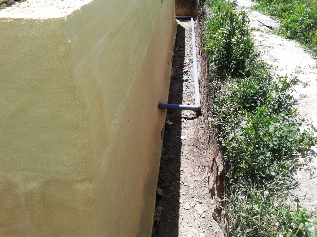

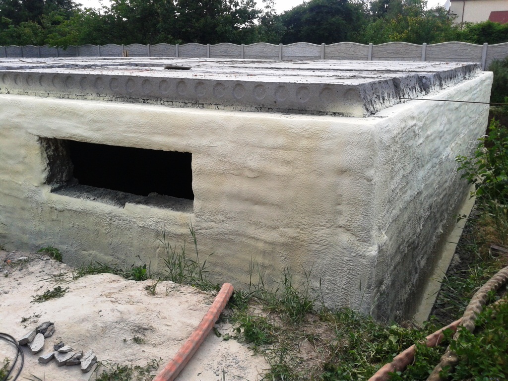

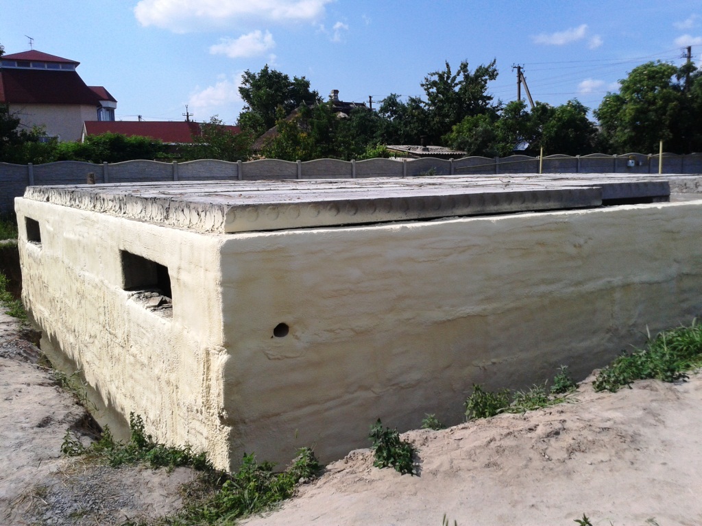

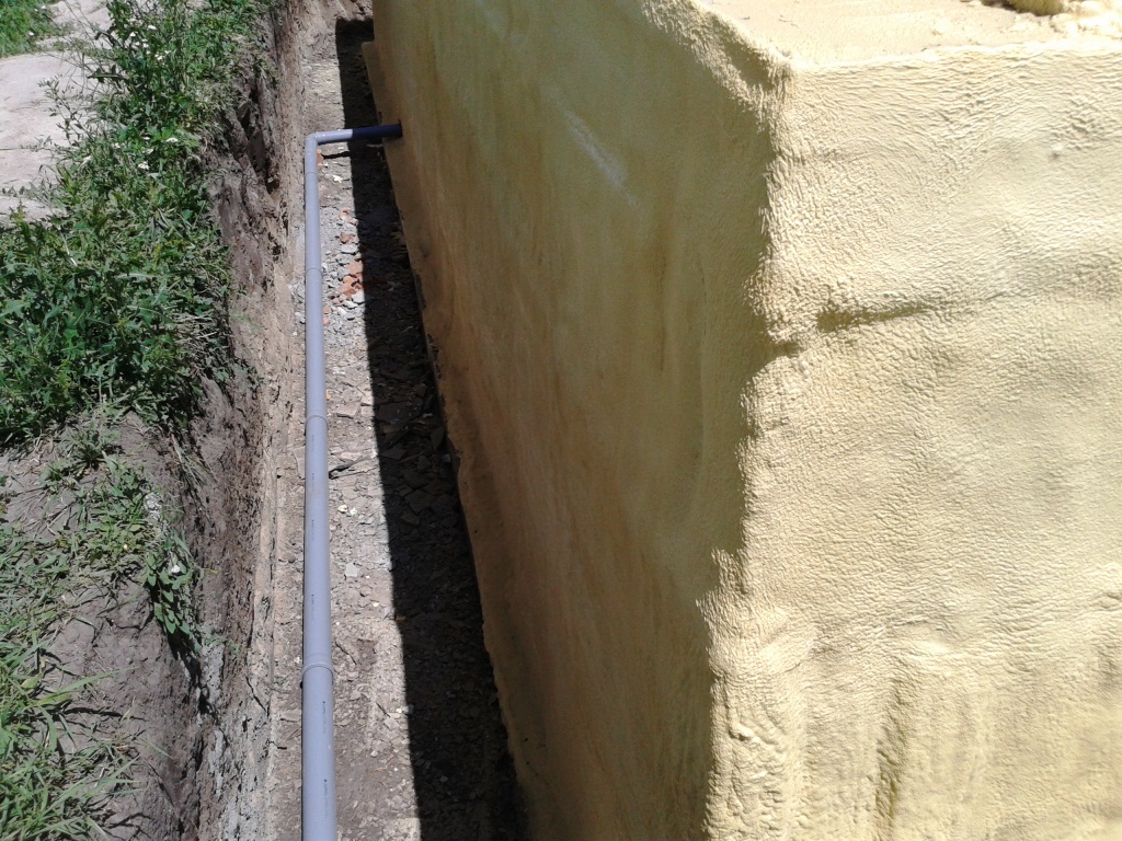

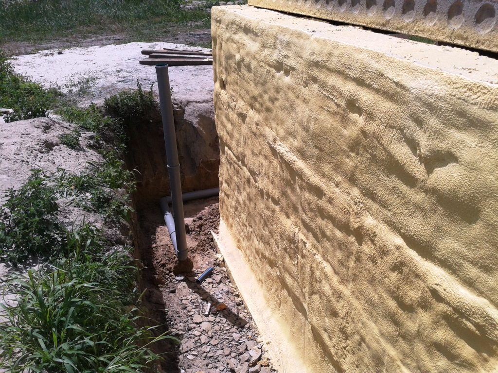

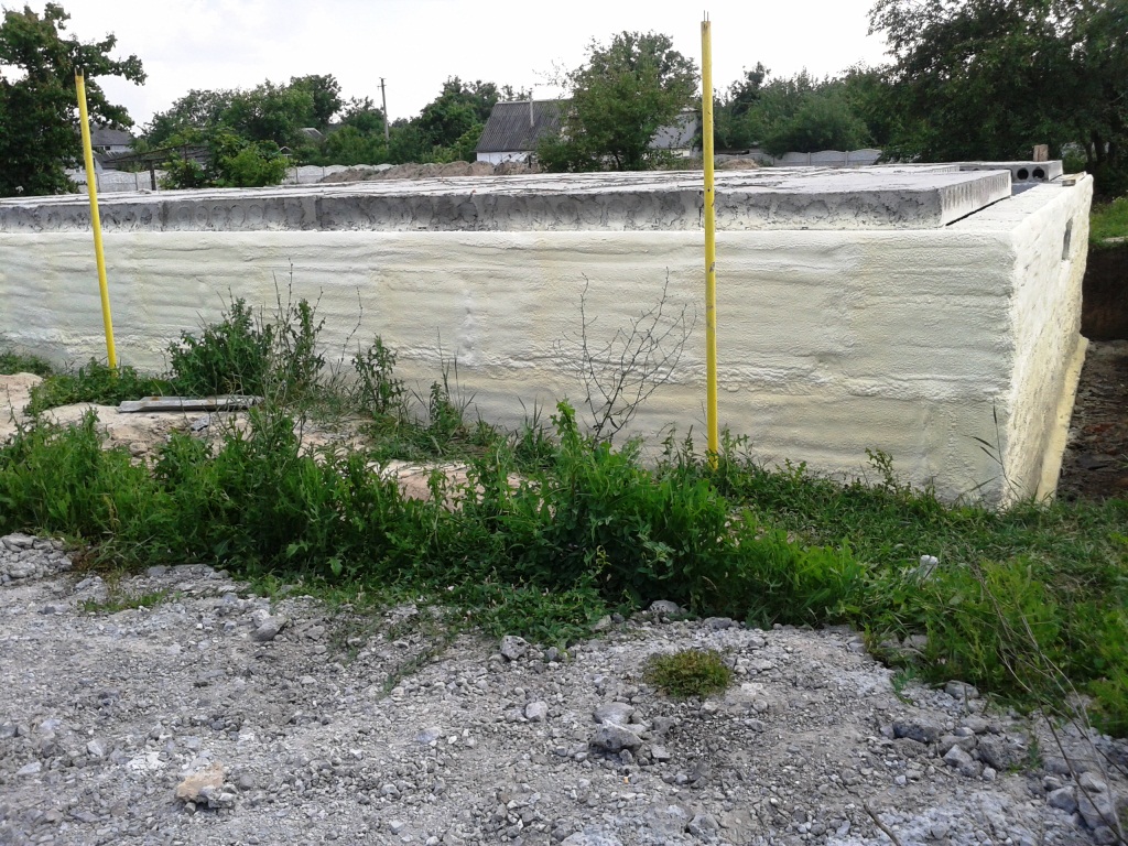

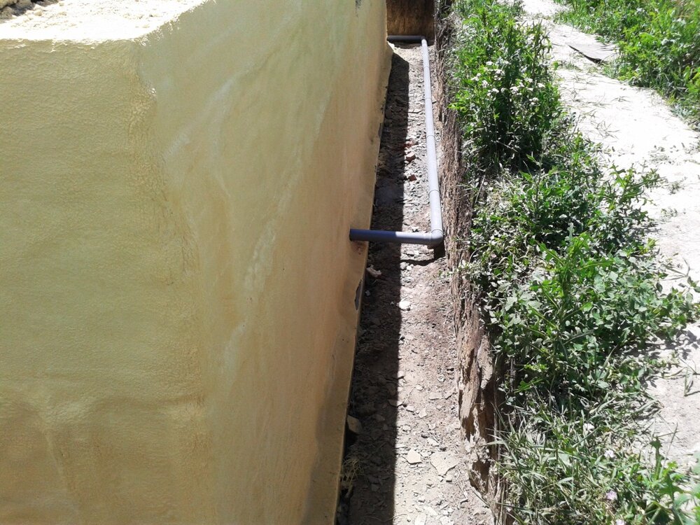

Замените всё это на 3-4см пенополиуретанового напыления и будет Вам счастье.:beer:

Уже четыре года стоит, ни одного влажного пятна, подвал сухой... и глиняный замок тоже делали, ессно... но я понял, что Вам это не нужно:beer::lol:

"Дешево" и "в земле работать не будет" - это откуда такие то познания?!
Просто рекомендовавший Вам ППУ не уточнил, что без жидкой резины или полимочевины не обойтись.
А так то Вы реально крутой чел, если 7500грн/куб + 350грн/м.кв для Вас "ДЁШЕВО"!
