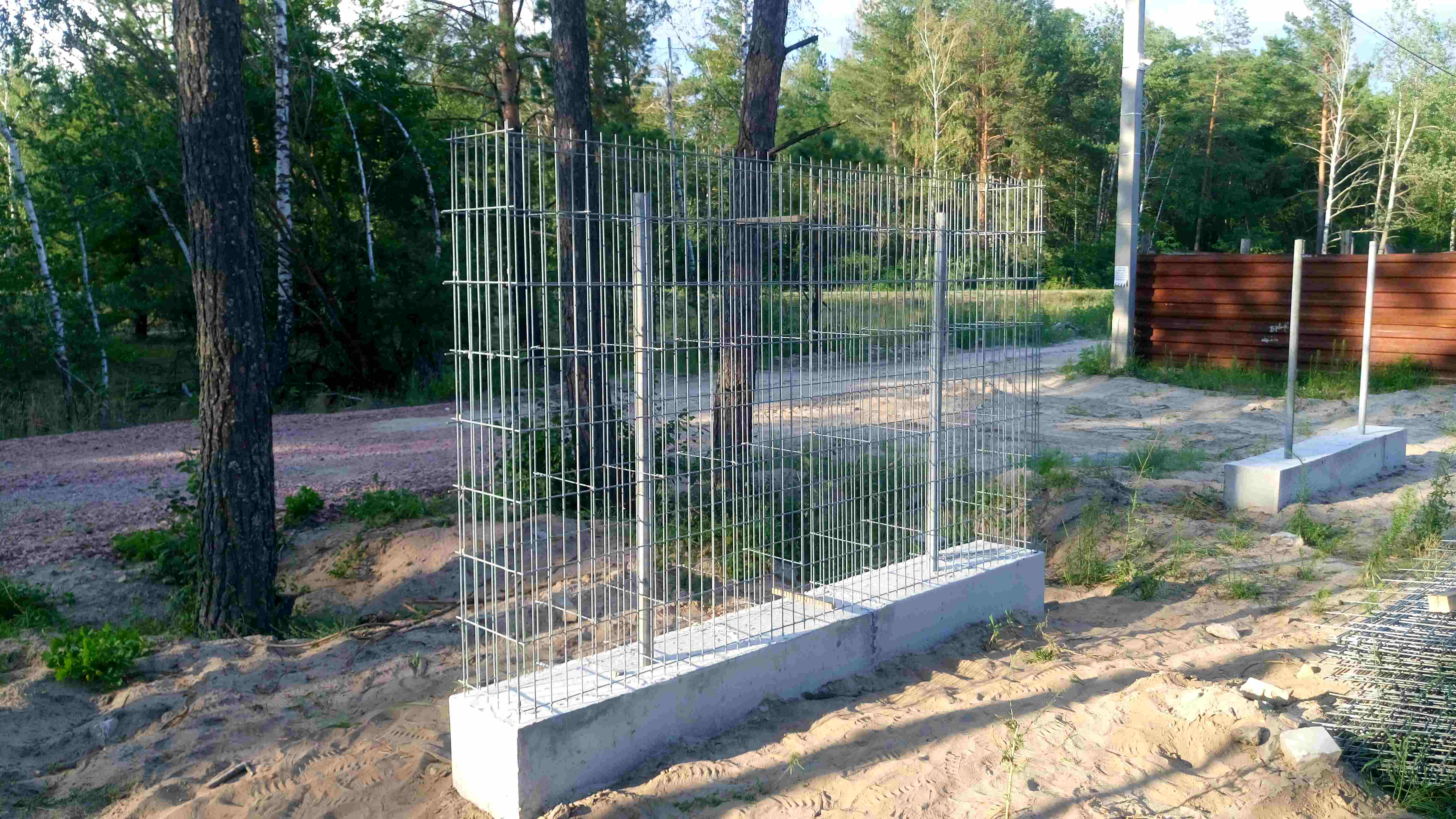

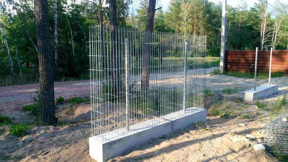

Татьяна, я искал тоже, но цена "услуги" у "вроде бы" адекватных стремится к стоимости участка, посему изучил тему делаю себе самостоятельно.
Если есть вопросы могу ответить, думаю, что с Вашими способностями проблем не будет.
Комплектующие (стяжки, зажимы) покупал на "Сітка Захід". Трубы оцнкованные бу по объявлениям. Сетка для габиона должна быть мин 4 мм лучше 5мм. Ячейка не играет роли в пределах 50Х50, 100 или 200. Камень подбирается по размеру ячейки, целесообразно комбинировать - лицо что нибудь красивое, внутрь габиона заполнитель например гранит. вообще можно просто гранит с расчетом что заростет растительностью.
  • 4 тижні потому...
в ожидании заполнения...
Планируете погрузчиком засыпать из ковша? Или вручную просто сверху забрасывать камни?
Я вот думаю, какой вариант лучше - при небольшой ширине не появятся ли пустоты, если засыпать сразу много (из ковша).

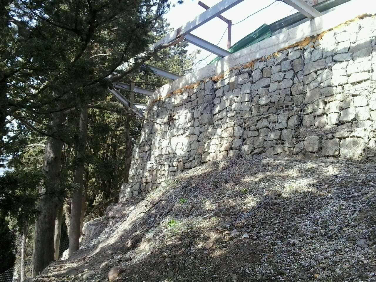

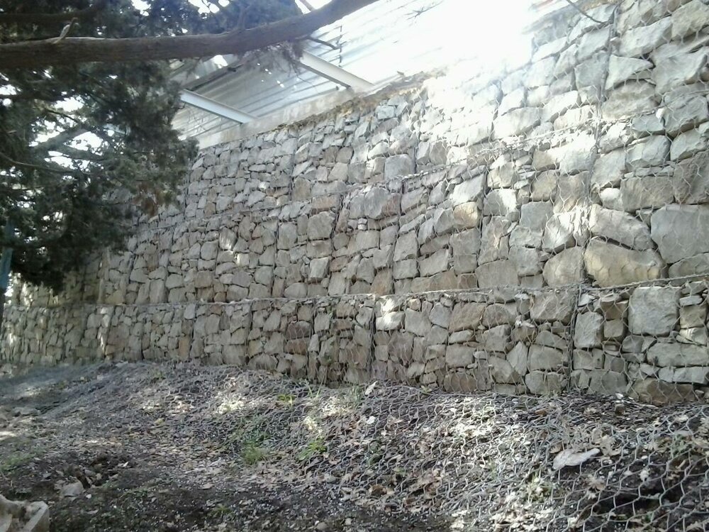

делали в Ялте 260 м3 габионов, рельеф сложный
материалы закупались в сетка захид, инжиниринг выполнялся Жа-Ко, Павел
51859-ua.all.biz
выбрались через тендер, сделали хорошо, технология вся соблюдена, на дотошный технадзор реакция нормальная :)

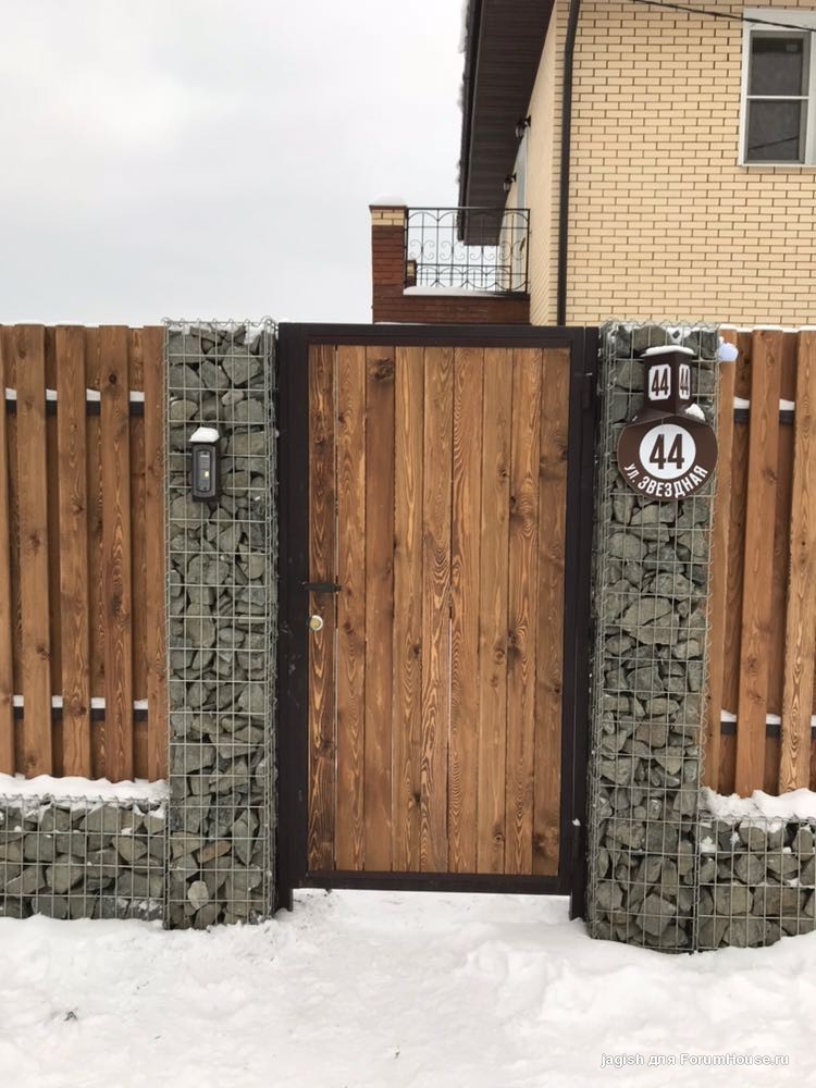

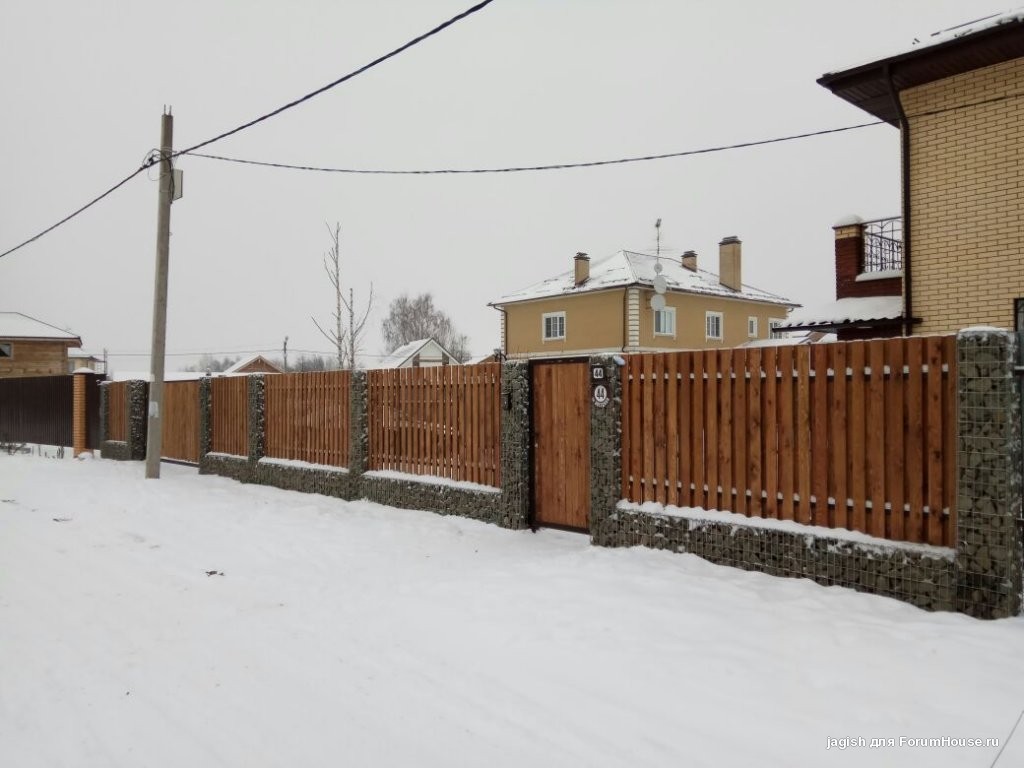

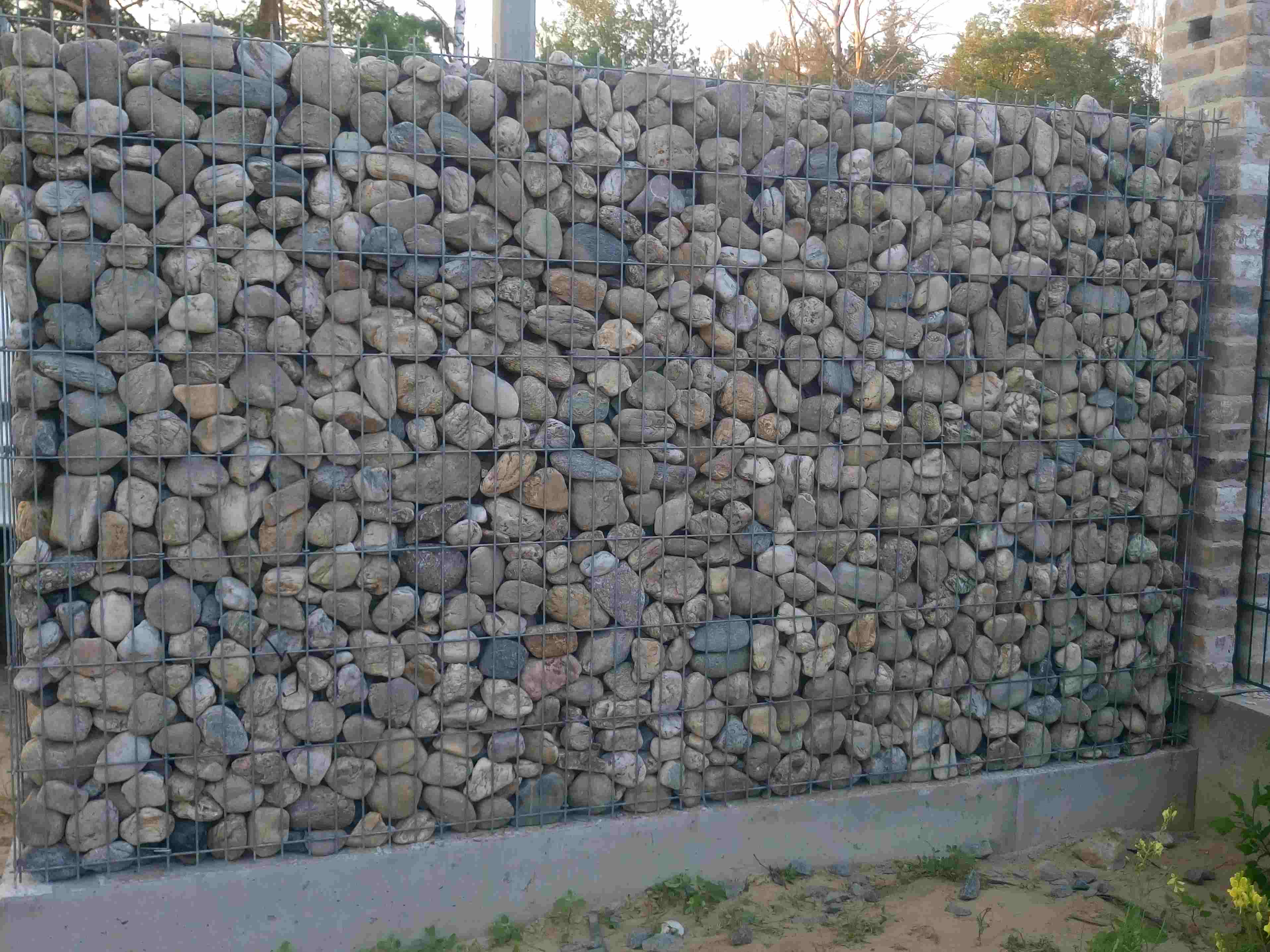

первый "блин комом"...
зы может отдельную тему по габионам организовать, думаю форумчанам будет чем похвастаться.
Змінено користувачем VladRed
идея
вот такие получились :)
IMG-0e2fc761867d5904a93ab6ada37b948f-V.thumb.jpg.692a8f6ca7a2976762c453d2a7f30b1d.jpg
IMG-90ae26dd97d6f35247b8410a105d0ab9-V.thumb.jpg.84fd900372222bb2d6f4d9d6376c2b5a.jpg

так в процессе пришли к тому, что лучше нанять ? Вы сами вроде собирались делать:roll:
Сам делал, брат помогал и еще нанимал бойца "по 500" ежедневно. Там объема получилось больше 20 кубов камня "ручками переложить с места на место удовольствие не очень.
Игорь делал габион по соседству.
