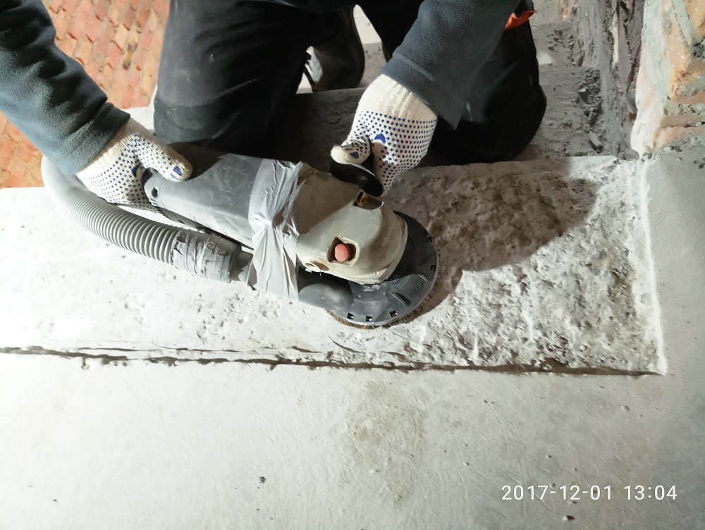

Варіант є ще 1. Взяти для болгарки "зачисний" алмазний диск по бетону. Є ще універсальні зачисний-відрізний. Але це пил і трохи грошей.

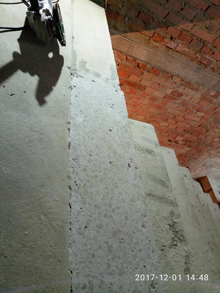

Называется "алмазная чашка". За один проход легко снимает 5 мм.
