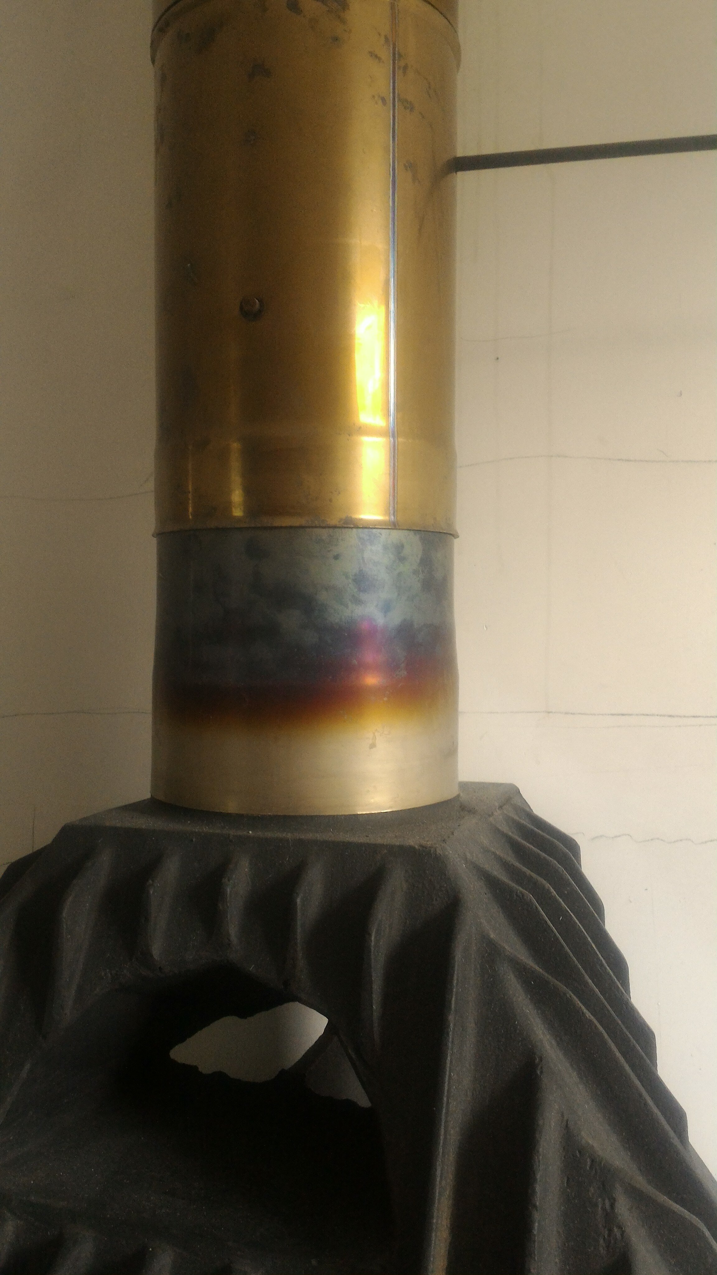

coffeeman Опубліковано: 20 липня 2018 Поділитись Опубліковано: 20 липня 2018 Уважаемые специалисты. После 1-го сезона нержавейка дымохода стала синей. Может я неправильно соединил дымоход с топкой? Стоит заменить синий отрезок дымохода на новый, или это нормально. Планирую сейчас ставить дистрибьютор. Опускать его до пола или до низа топки. Видел разные варианты его установки. Какой правильный? Также подскажите по материалу дистрибьютора: оцинковка или черный метал? Спасибо. Посилання на коментар Поділитися на інших сайтах More sharing options...
Sheridan Опубліковано: 20 липня 2018 Поділитись Опубліковано: 20 липня 2018 Уважаемые специалисты. После 1-го сезона нержавейка дымохода стала синей. Может я неправильно соединил дымоход с топкой? Стоит заменить синий отрезок дымохода на новый, или это нормально. Планирую сейчас ставить дистрибьютор. Опускать его до пола или до низа топки. Видел разные варианты его установки. Какой правильный? Также подскажите по материалу дистрибьютора: оцинковка или черный метал? Спасибо. Синій колір побіглості свідчить про вихід температур димових газів за 600С. Синій колір - не критичний, адже це все ще просто дифракційна плівка випаленої нержавійки. Слід зменшити розміри закладок чи/та інтенсивність горіння. Судячи з колектора топки, це є польська монолітна башта малорозмірного танка. Прочитайте від неї інструкцію з вказаними розмірами завантаження снарядів та намагайтесь не перевищувати їх. 3 Посилання на коментар Поділитися на інших сайтах More sharing options...
coffeeman Опубліковано: 20 липня 2018 Автор Поділитись Опубліковано: 20 липня 2018 Дякую. А з приводу матеріалу дистрибьютора, що порекомендуєте? Посилання на коментар Поділитися на інших сайтах More sharing options...
Sheridan Опубліковано: 20 липня 2018 Поділитись Опубліковано: 20 липня 2018 Дякую. А з приводу матеріалу дистрибьютора, що порекомендуєте? По суті, різниці немає. Справа у тім, що регламентовані температури на дистриб'юторі невисокі, до 250С, а повітря довкола топки не має нагріватись до температури понад 80С. Навіть з запасом на нагрівання від прямого випромінювання, ризики мізерні. Головне зробіть все гідно, у відповідності до вимог TR-OL 2006. 1 Посилання на коментар Поділитися на інших сайтах More sharing options...
