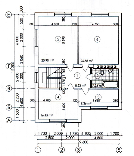

Покритикуйте мою идею
Oksy
Между лестницей и помещением 4 решила несущую стену. Раньше хотела стенной шкаф под лестницей с помещения 4.
.... что это такое в подвале по оси В, 30*30. ... Планируете вы камин?
не знаю, наверное по ошибке какие-то цифры остались.
Камин не планируем. Будет отдельностоящая баня на дровах с выносной топкой в комнату отдыха.

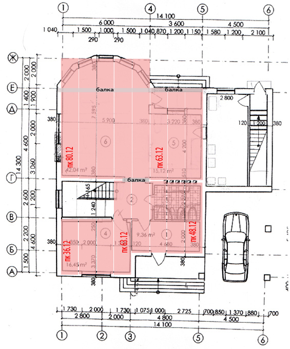

Так как обозначил плиты ложить нельзя. Если только плиты без преднапряженной арматуры то можно. Ну и не желательно чтобы панели длинной стороной опирались на стены. Максимально могут зайти на 5 см.
Добрый вечер. Мне важно мнение специалиста, потому что наш прораб сказал, что так можно.

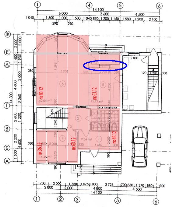

Скажите, а почему там где 8-ми метровые плиты - можно, а в этом месте - нет.:) Вы обратили внимание, что наружные стены второго этажа начинаются над балками (см. 3-д изображение)? Что скажите?
Так плиты раскладывать можно, но не желательно. Плиты бывают разные.
Какие у вас будут не известно. Так что лучше с этим вопросом обратитесь непосредственно к главному инженеру на ЖБИ, где будете покупать их. Вам там с удовольствием ответят и посоветуют лучший вариант.
