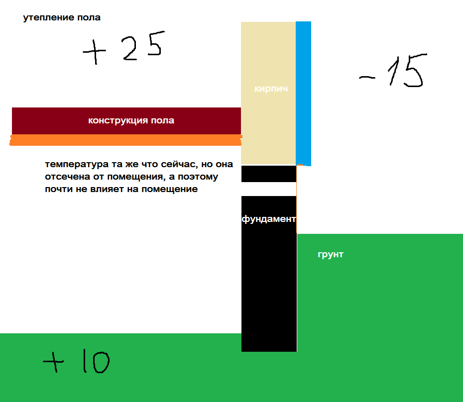

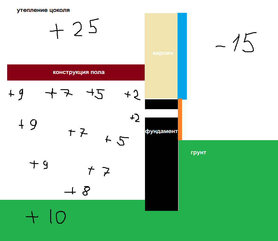

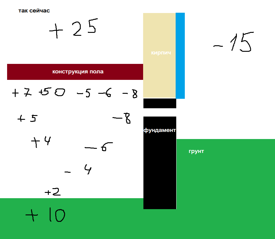

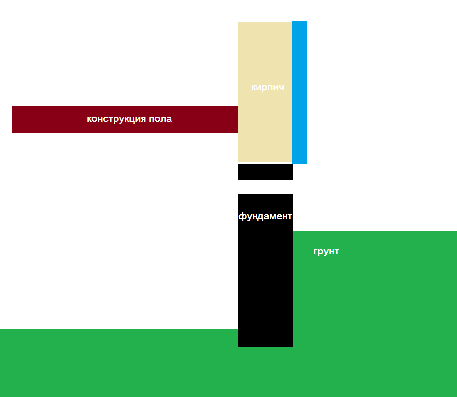

Понял, тогда давайте разбиратся как сделать более оптимально. Помоему Вам не цоколь утеплять надо.
Набросал эскиз, скажите соответсвует ли он реальности?
Подвал я так понял нежилой и неоттапливаемый?
Опишите конструкцию пола подробно.
Какое расстояние от верха фундамента до низа перекрытия пола?
Есть ли в подвале ощущение повышенной влажности? Прав ли я что температура в подвале летом около +12 градусов а зимой около 0?
Теперь более понятно.
Утепление цоколя хоть 2см хоть 20см Вам практически ничем не поможет. По банальной причине - подвал. Подвал должен проветриватся, и там держится температура грунта - это около 10-12 градусов весь год вне зависимости от погоды. Утепление цоколя максимум что сделает - поднимет температуру зимой в подвале на пару градусов, тоесть вообще ничего не изменит.
Вам нужно утеплять перекрытие. Благо, в Вашем случе это вполне реалистично сделать. В двух словах - с под низу утеплить перекрытие минватой и сделать пароизоляцию.

На стене ппс. Стена стоит на цоколе 50-120 см. Цоколь промерзает на метр по горизонтали.
Цоколь промерзает на метр по вертикали.
Соответственно холод передается в стену кирпичную под утепление выше.
Сообтветственно изнутри стена теплая от 1 метра от пола. А еслибы цоколь был утепленный то стена была теплая от пола/цоколя
что не правильно?

Цоколь охлаждается на 365 градусов. Как вниз, а бок и в верх.
1)холод в бок идет пустое место под полами.
2) в верх идет ПОД ППС стена кирпичная. Стена кирпичная промерзает на 1 метр в верх под наклееный ппс.
Пишу второй раз что подвали продухи закрыты на зиму. У вас - они охлаждаются холодным воздухом.
Пишу второй раз что стена под ппс промерзает под ппс на все 4 стороны и в верх тоже.
на ваших рисунках в доме +25 градусов.
Фактически +5-14+18 градусов. Не во всех комнатах а только одной жилой на зиму.

если Вы все же намерены утеплять именно цоколь, то уж лучше ЭППС 40мм чем пенопласт 50мм. Пенопласт обычный белый мыши грызут в труху, ЭППС для них не такой вкуссный почему то. Для цоколя это таки важно...

Советую утеплить и цоколь и сам пол. Причем утепление пола даст более ощутимый эффект.

Что касается того что дом не оттапливается. Этот фактор многое меняет. На самом деле дом оттапливается даже без газа, за счет температуры грунта под землёй. По этой причине в любом даже неоттапливаемом здании всегда намного теплее чем на улице. Конечно этой ткмпературы крайне мало, там всего 10-12градусов, и при охлаждении здания снаружи при -10градусах в доме будет чтото около нуля. Но никак не -10, при условии хотя бы частичной герметичности помещения.
Простыми словами - грунт под домом это прохладная батарея. Если утеплить перекрытие, то мы даже это тепло отсекаем от дома, и тогда при тех же -10 на улице в доме будет куда холоднее, будут все -8. Грубо говоря мы выключили и эту прохладненькую батарею. Тоесть в этом случае утеплять пол как бы нежелательно, по крайне мере там где дом не оттапливается. Зато там где оттапливается - утеплить очень даже разумно.
