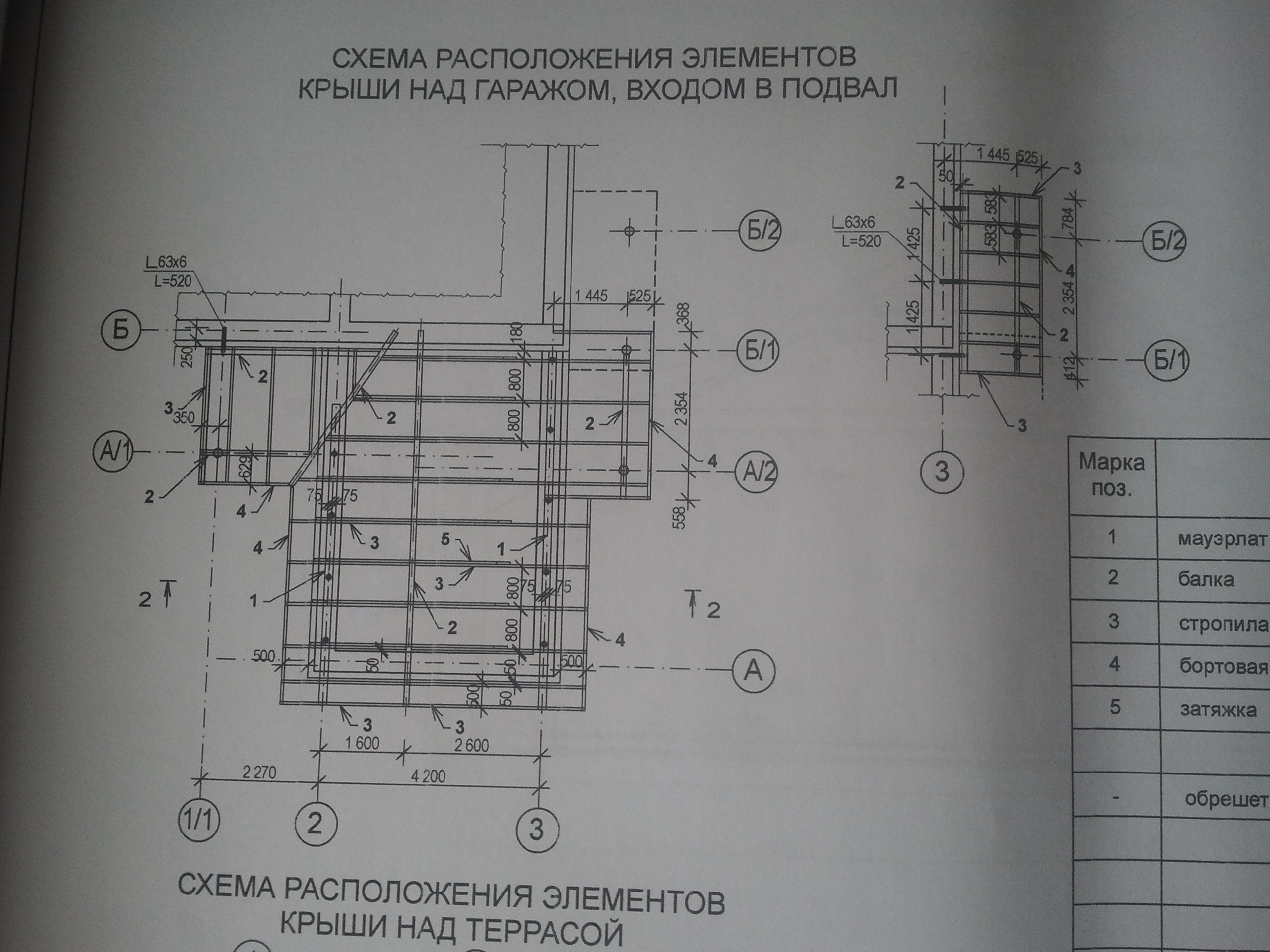

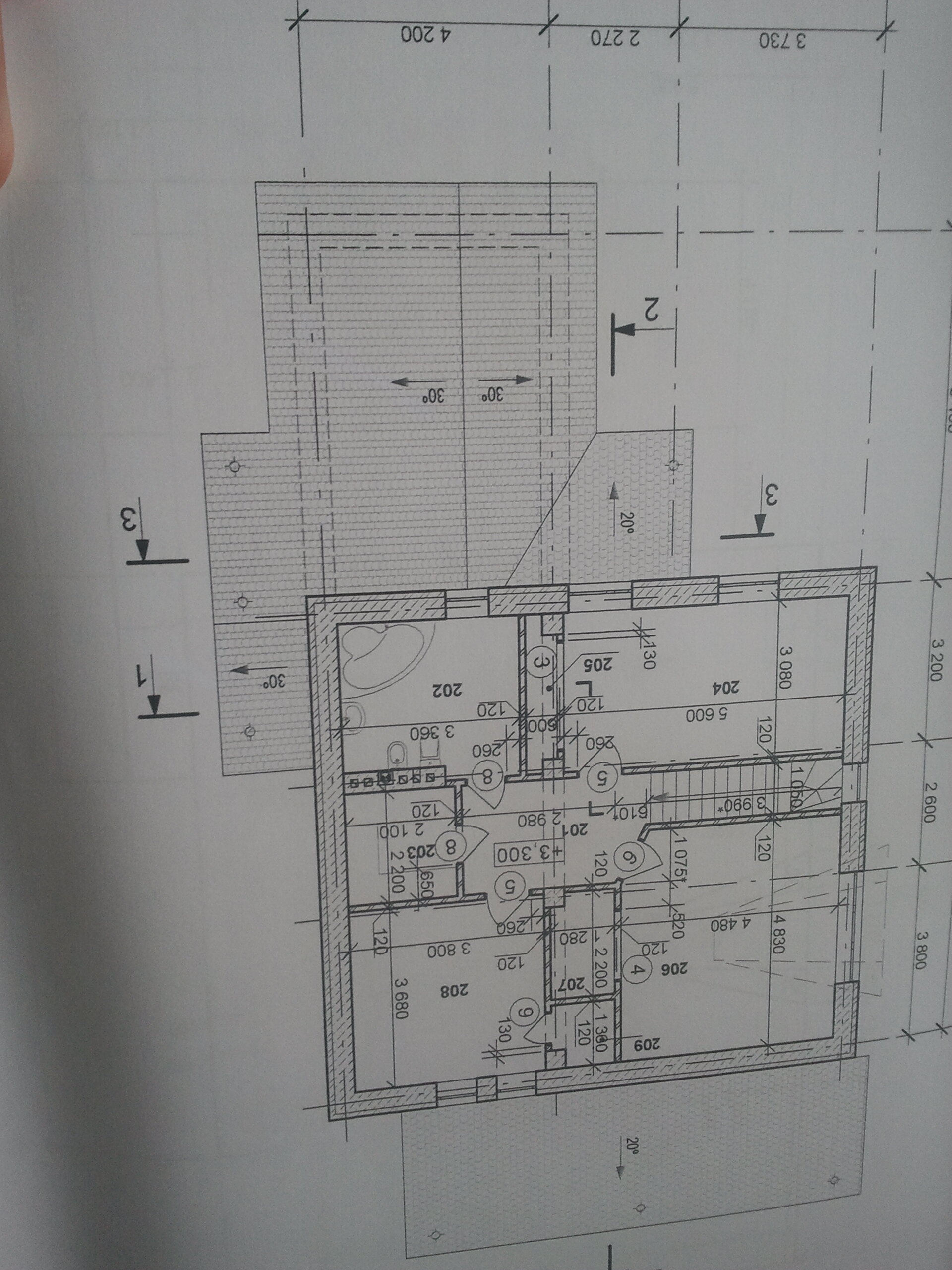

Добрый день, сколько сейчас может стоить смонтировать кровлю из битумной чп (монтаж стропильной системы, утепление 20см, все под ключ,)без водосточки и подшивки свесов. Кровля над гаражом и домом 2-х скатная + 1 скворечник, над террасой 1 скат, скат кровли почти везде 30 град. на скворечнике от 15 до 60. Если не так спросил извините не очень понимаю в этом.

Добрый, цены, по Вашей кровле, могут варьировать от 150 грн., м2 до 200 грн., м2 зависит в большей степени от наличия работы в момент поступления заказа. Цены могут быть и выше в разгар сезона, но это, на мой взгляд - перебор.
