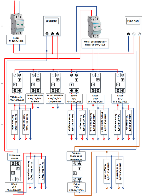

BeeKeeper Опубліковано: 20 лютого 2019 Автор Поділитись Опубліковано: 20 лютого 2019 Перерисовал с учетом предыдущих замечаний. Возможно что, что - то понял неправильно, поправьте, пожалуйста. Что изменено с предыдущим вариантом: Отказался от вводного автомата и противопожарного дифф реле. Вместо них поставлю выключатели нагрузки Диффавтоматы заменил на УЗО. Привожу одну и туже схему в PDF и PNG форматах, кому как удобнее просматривать.Chitok_20190219.pdf Посилання на коментар Поділитися на інших сайтах More sharing options...
apasasika Опубліковано: 20 лютого 2019 Поділитись Опубліковано: 20 лютого 2019 Перерисовал с учетом предыдущих замечаний. Возможно что, что - то понял неправильно, поправьте, пожалуйста. Что изменено с предыдущим вариантом: Отказался от вводного автомата и противопожарного дифф реле. Вместо них поставлю выключатели нагрузки Диффавтоматы заменил на УЗО. Привожу одну и туже схему в PDF и PNG форматах, кому как удобнее просматривать. Номинал вводного автомата завышен(63А достаточно), а реле напряжения занижен(лучше уж 63А). Линию с задержкой включения я бы исключил, для задержки включения холодильника использовал бы розеточное реле напряжения с задержкой включения. Это практичнее. Перестановки мебели и холодильника/морозильника никто не отменял. 2 Посилання на коментар Поділитися на інших сайтах More sharing options...
shneider_vova Опубліковано: 20 лютого 2019 Поділитись Опубліковано: 20 лютого 2019 Рекомендовано (на форуме) выбирать автоматику с коммутирующей способностью 6 кА. У нее выше качество. В последнем варианте - все на 4.5 кА. Так дешевле, но вряд ли надёжнее. УЗО от хагер по идее дешевле. И смотрите по ценнику - обычно УЗО с номиналом 16-25-40 ампер идут почти в одну цену - имеет смысл взять с максимальным значением. И ещё - УЗО надо защищать автоматом от перегрузки. В вашем варианте УЗО защищено тем, что сумма токов автоматов после узо меньше способности УЗО, то есть автомат не нужен. Но тогда исключено добавление автоматов под каждое УЗО - при возможной модернизации щита. 1 Посилання на коментар Поділитися на інших сайтах More sharing options...
MaksymS Опубліковано: 20 лютого 2019 Поділитись Опубліковано: 20 лютого 2019 Рекомендовано (на форуме) выбирать автоматику с коммутирующей способностью 6 кА. У нее выше качество. А еще лучше на 10 кА, особенно вводной! Посилання на коментар Поділитися на інших сайтах More sharing options...
apasasika Опубліковано: 21 лютого 2019 Поділитись Опубліковано: 21 лютого 2019 А еще лучше на 10 кА, особенно вводной! Я, честно говоря, не очень понимаю зачем эти 6, 10кА в быту. Ток кз больше 3кА удалось намерять несколько раз всего и только на шинах и около них(в этажных щитах). В очень редких квартирах на вводе есть 1кА... Или есть другая мотивация? Посилання на коментар Поділитися на інших сайтах More sharing options...
shneider_vova Опубліковано: 21 лютого 2019 Поділитись Опубліковано: 21 лютого 2019 Я, честно говоря, не очень понимаю зачем эти 6, 10кА в быту. Ток кз больше 3кА удалось намерять несколько раз всего и только на шинах и около них(в этажных щитах). В очень редких квартирах на вводе есть 1кА... Или есть другая мотивация? Из того, что я читал - 4.5кА собирается на другой элементной базе. В Европе запрещена, там от 6ка, поэтому 4.5 делается для третьих стран с соответствующим качеством Посилання на коментар Поділитися на інших сайтах More sharing options...
MaksymS Опубліковано: 21 лютого 2019 Поділитись Опубліковано: 21 лютого 2019 Я, честно говоря, не очень понимаю зачем эти 6, 10кА в быту. Ну во-первых они дороже и маржа на них выше. Ток кз больше 3кА Пфффффф. У меня в селе ток КЗ будет ампер с 200-300, не больше. 4.5кА собирается на другой элементной базе. Ну так и 10 кА собирается на другой элементной базе. 1 Посилання на коментар Поділитися на інших сайтах More sharing options...
