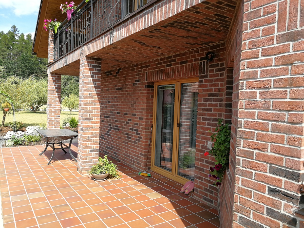

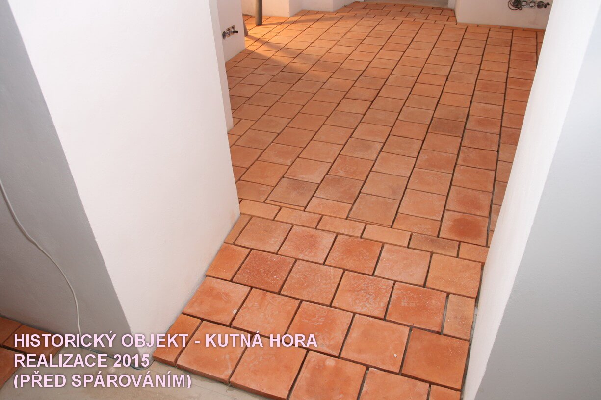

NEX-HELP Опубліковано: 8 серпня 2019 Поділитись Опубліковано: 8 серпня 2019 Подскажите пожалуйста, какой морозостойкий клей выбрать для клинкера? Клинкерная плитка укладывается на открытой веранде, попадание влаги неизбежно. Не знаю какая у Вас клинкер плитка, а мы работаем с такой клинкер-керамической плиткой(фото) и такой клей (теплоизоляционный р-р)... Посилання на коментар Поділитися на інших сайтах More sharing options...
