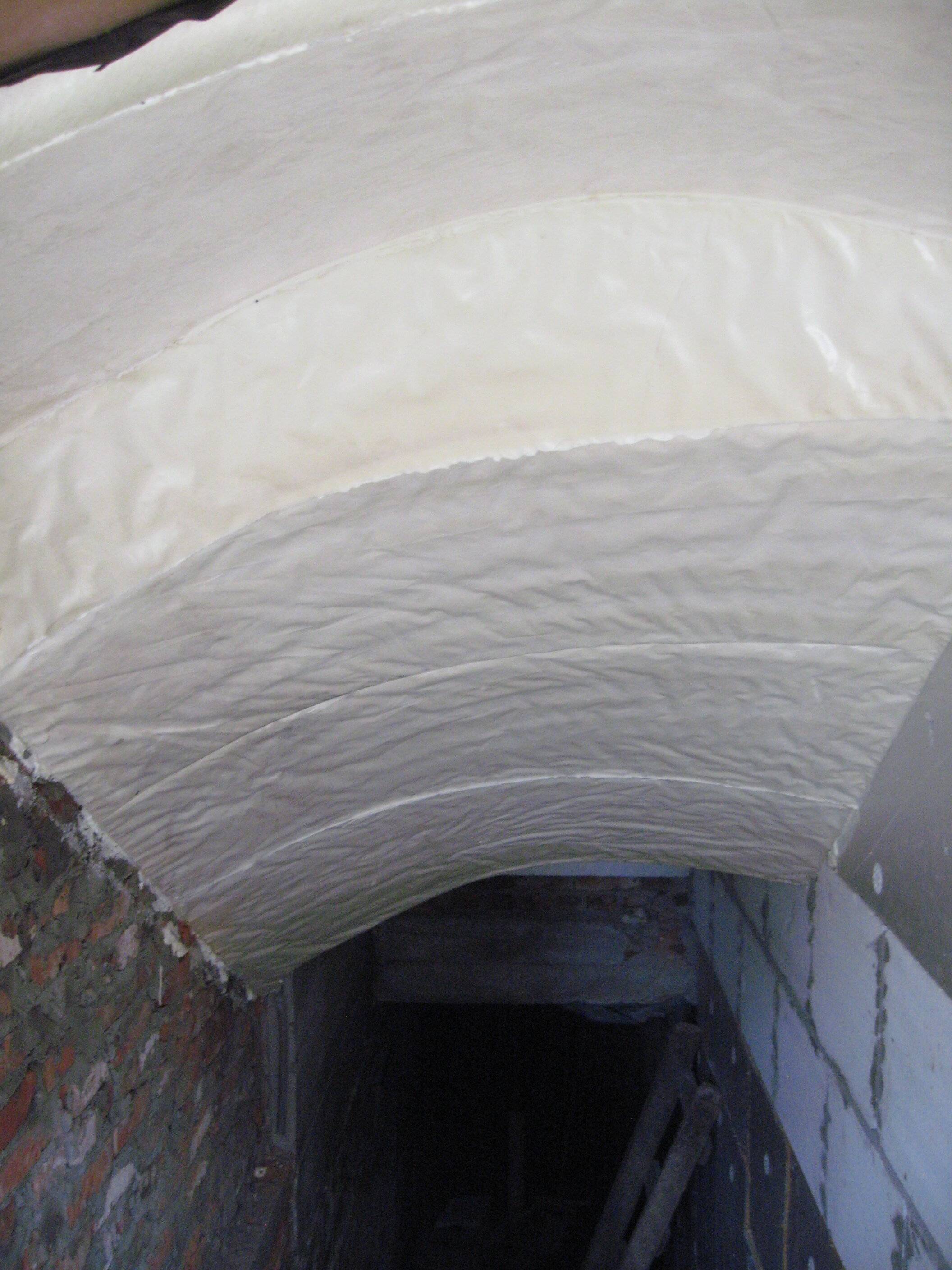

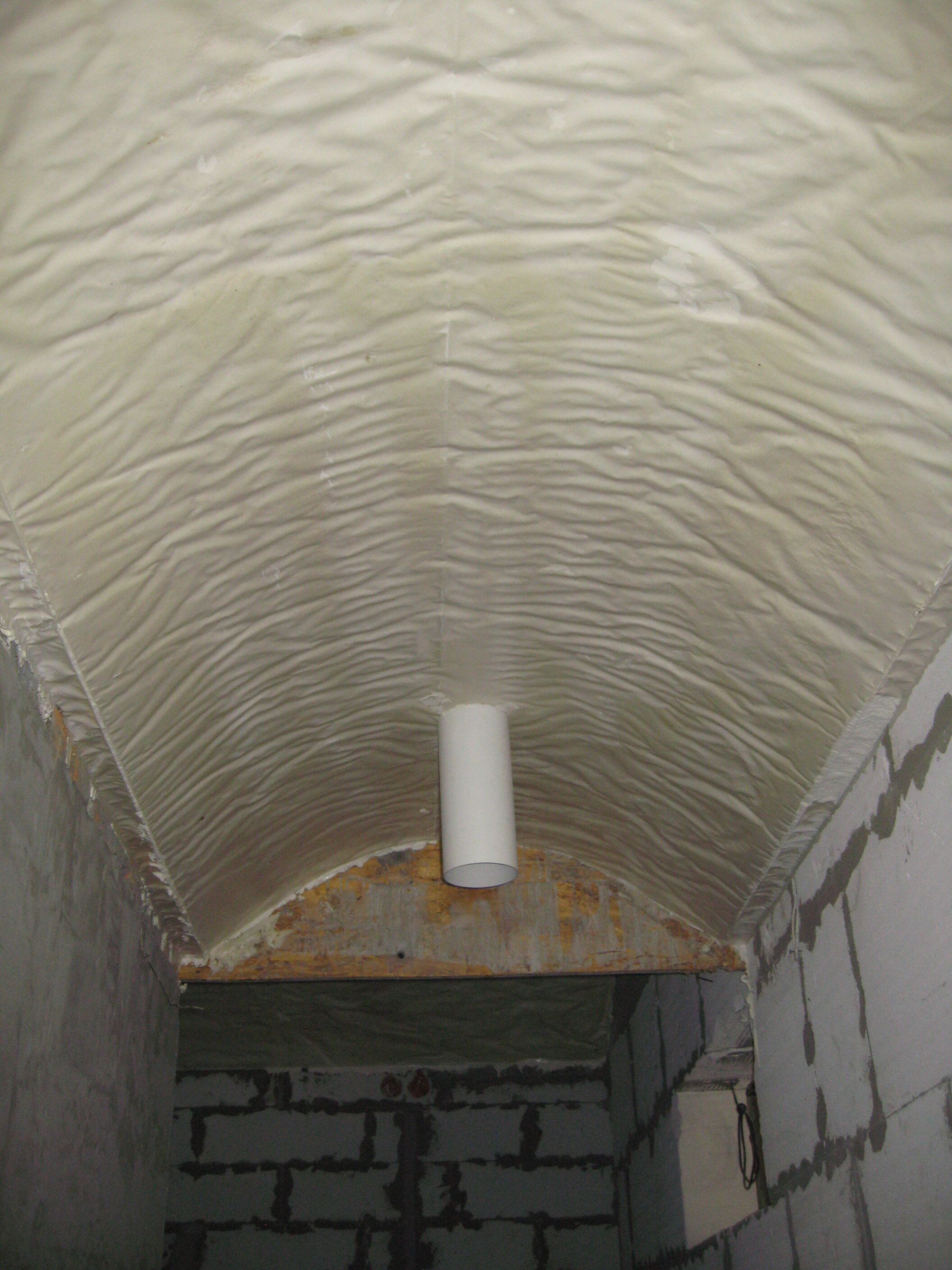

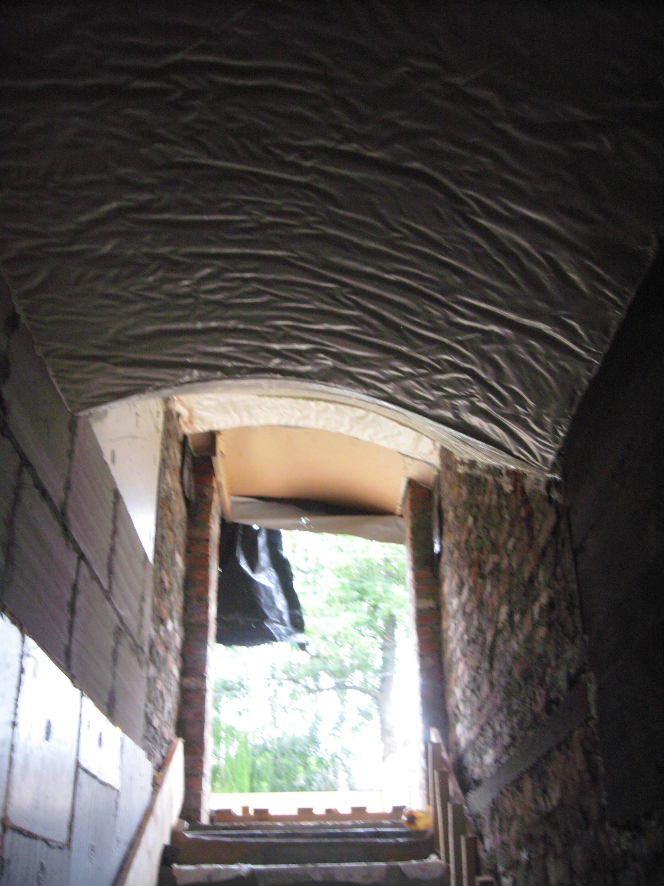

termOS Опубліковано: 18 серпня 2019 Поділитись Опубліковано: 18 серпня 2019 потолок сводчатый залитый монолит Погуглите,на тему сводчатого потолка из ППУ. При сооружении хамама, в разы быстрее,гораздо легче,проще,эффективнее в эксплуатации!(это не реклама,а личный опыт) У меня,сводчатые из ППУ в душевых, над лестничным маршем (по входу в погреб) Ничего лучше,(на сегодня) не вижу!(имхо) р.с.че то фотки переворачивает во вложениях! 1 Посилання на коментар Поділитися на інших сайтах More sharing options...
