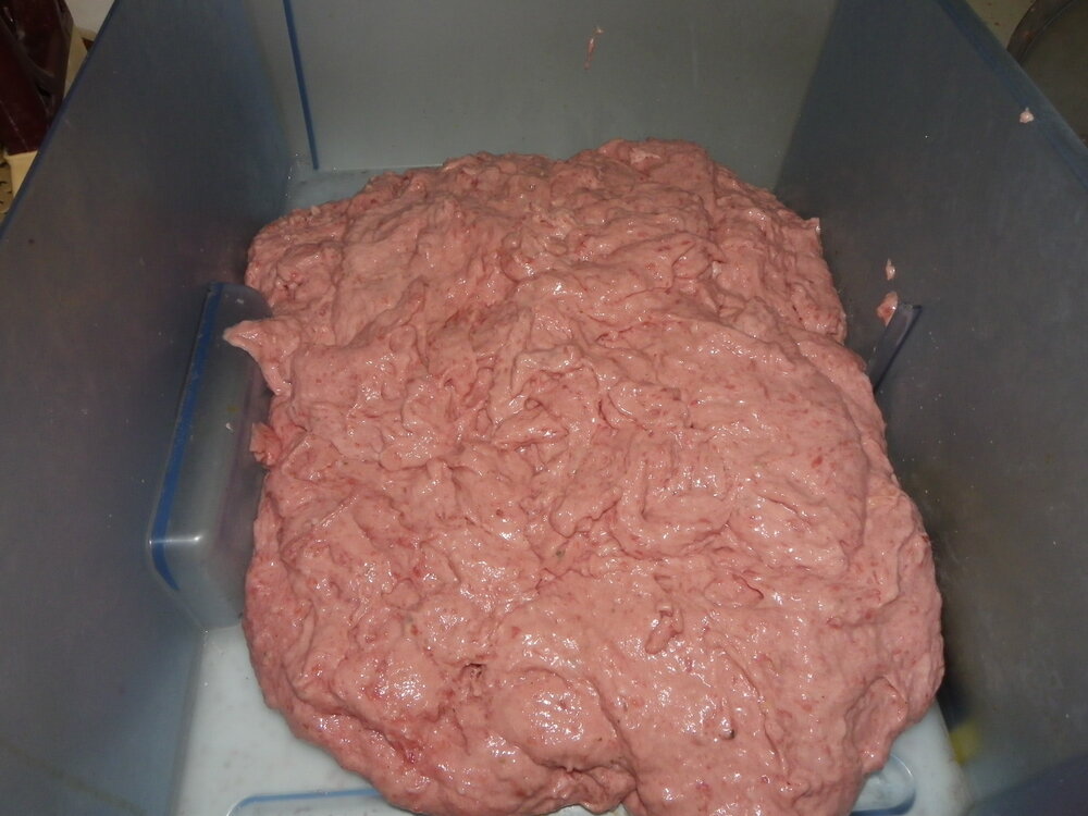

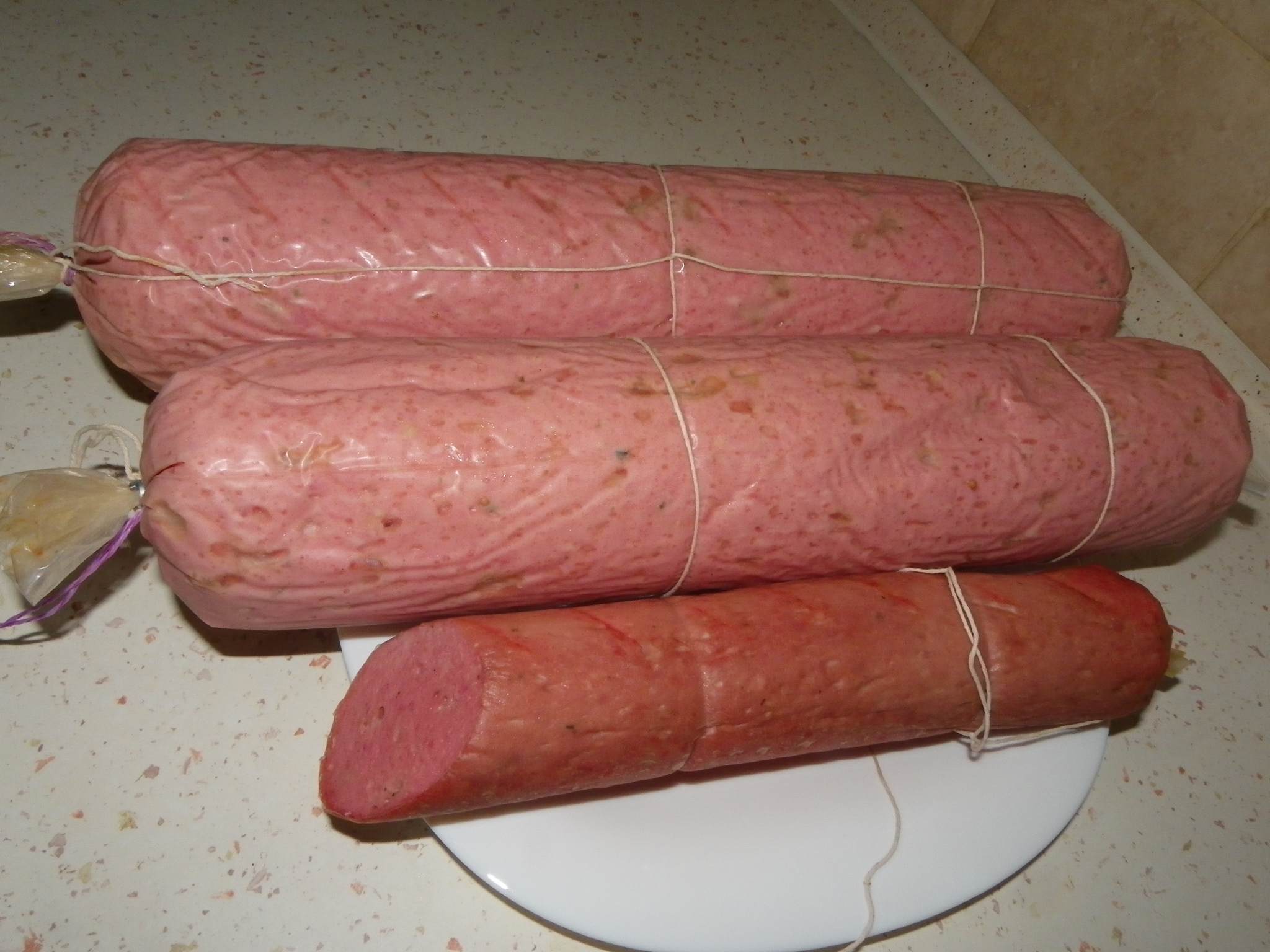

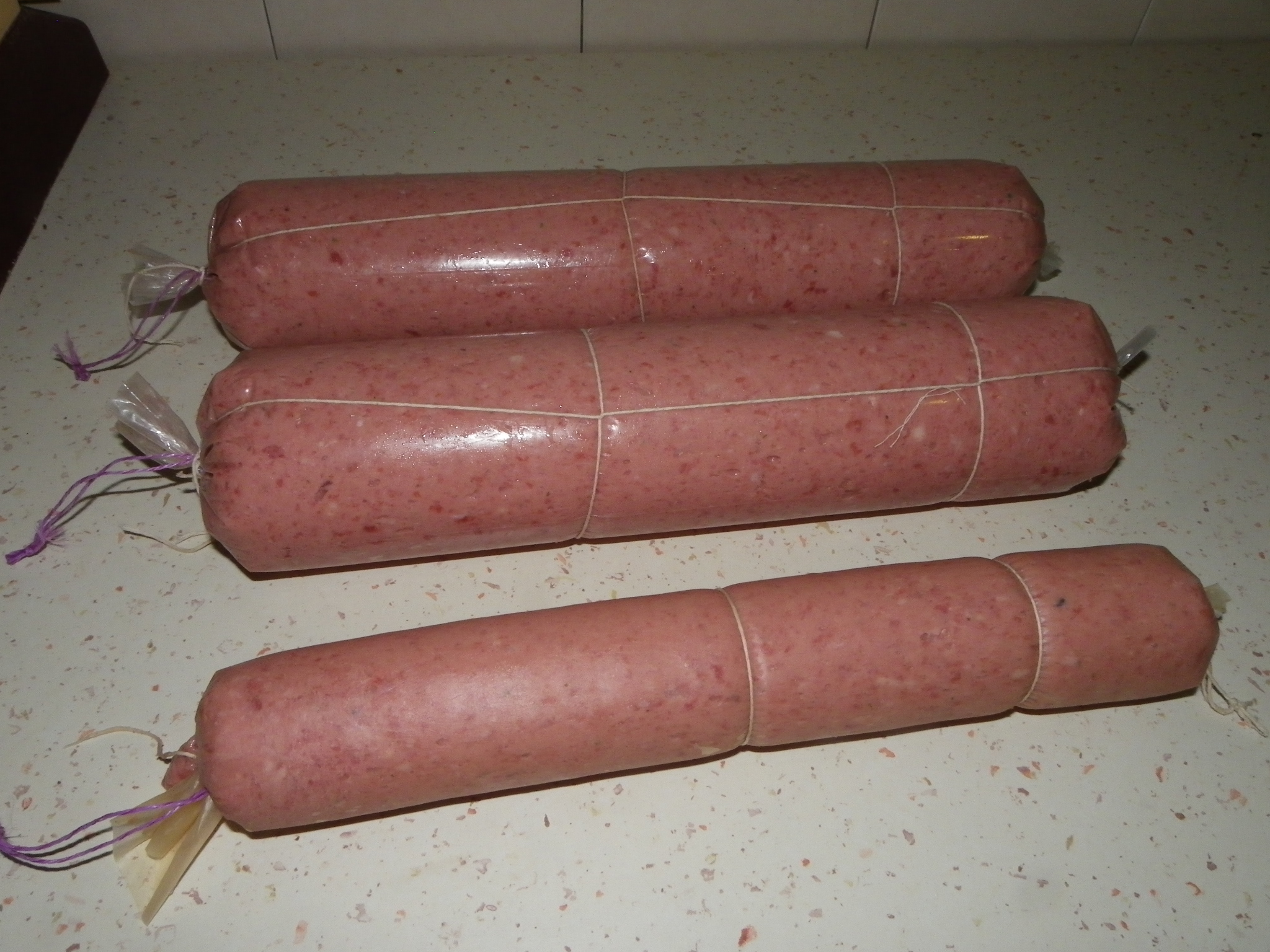

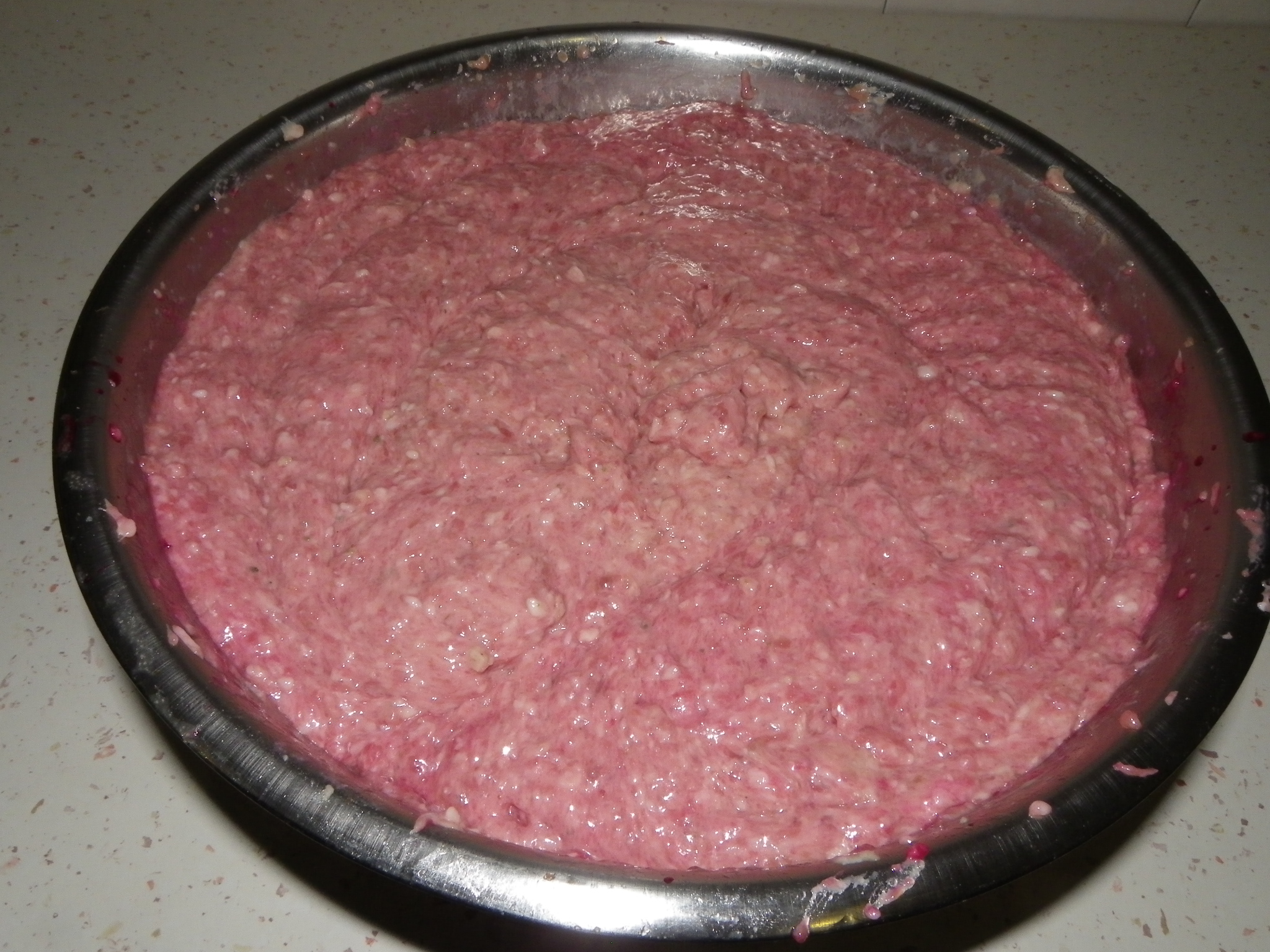

Ковба була зроблена строго за цим рецептом, а оскільки я не використовую хімікати, то для надання рожевого кольору на 4 кг фаршу додав 40 мл натурального бурячкового соку(так навіть німці практикують).
Що можу сказати за ковбасу - несподівано супер! Але на батьківщину не поміняю!:flag1:

Доброго ранку! за 1968 рік не скажу, свідком не був того періоду, а от вісімдесяті бачив не лише по телевізору. І черги були і по пів-кг в одні руки, і "вже не займайте, ще на 20 чоловік залишилось" також було. Стосовно "хімії" - нітритну сіль не додавав, термін зберігання ковбаси буде до суботи(72 год), якщо повезе то на неділю чуть залишать. Їсти є кому, колір зробив натуральним бурячковим соком, смак перець і кардамон. Замість фосфатів використовую натуральний швартенблок з розрахунку 3% від маси фаршу. Як бачите насправді ніякої хімії. Виклав скан оригинального рецепту, там в кінці є примітка, що може використовуватись нітритна сіль. Це для тих, хто вважає що за совка все було стерильно-натуральне і ніхто "не хімічив"
