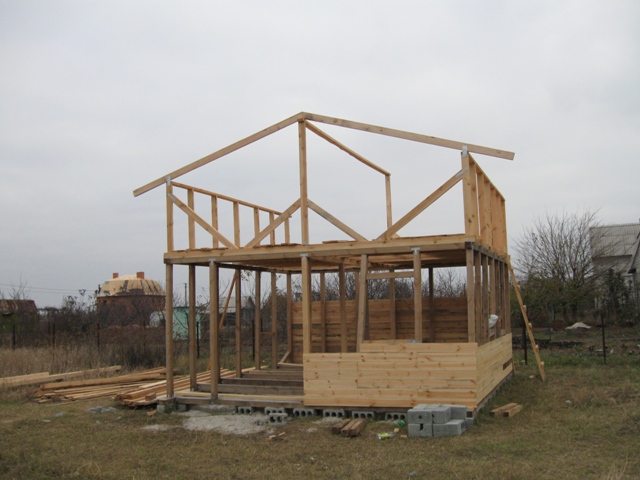

сколько будет стоить сделать самую простую и не дорогую крышу без утеплителей и т.д.
домик 6*6 - Самаровка
В Вашем случае с вашими запросами Вам подойдёт ондулин.
Ориентироваочно расход материала:
Ондулин 24листа*84грн=2352грн
Гвозди под ондулин 200грн
Гидробарьер 1рулон 300грн
Конёк под ондулин 7шт*70грн=490грн
Доска на обешётку 120м.п. 100*0,025*4000=0,3м3*1050=315грн
Брус на лесницу (если нету лестницы) примерно 200грн
Доставка 180грн
Гвозди, скобы, неучтённые мелочи 100грн
Работа: 40грн/м2
У Вас там примерно 40-50м2, т.е 1600-2000грн.
Итого за весь обьём с материалами и работой:
5700-6000грн
не советовал бы ондулин, если надо дешево, то лучше тогда уже шифер, намного надежней и дольше простоит....если нужна эстетика, то лучше хоть и самую дешевую, но металлочерепицу....
Я считаю шифером не стоит нагружать такую конструкцию. По цене - экономии немного. На счёт качества ондулина - спорный вопрос. Есть материалы наподобие ондулина - ондюра, гутанит, - качество намного хуже!
спасибо за ответы. пошел думать. кстати у меня лежит на втором этаже обрешетка такая как уже начали прибивать.

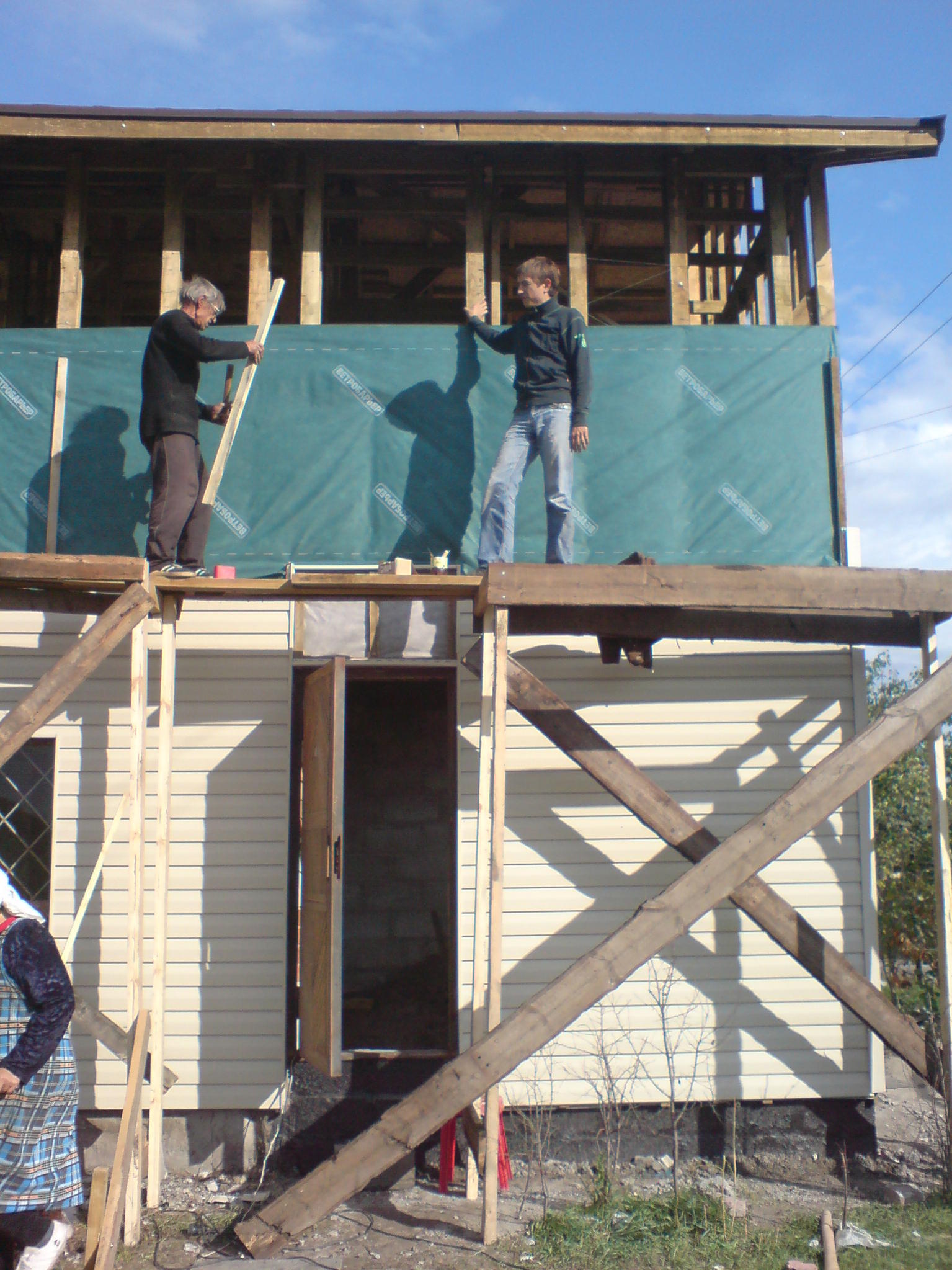

Еще вопрос, оббить второй этаж доской сколько будет стоить?
И подготовить по наруже под сайдинг, то есть оббить ветрозащитной пленкой и рейки набить (или подскажите вариант чем можно еще по наруже "накрыть" , опять же по дешевле...).
Домик строю на продажу...
Но конструкцию очень легко и дешево усилить. а шифер лучше намного

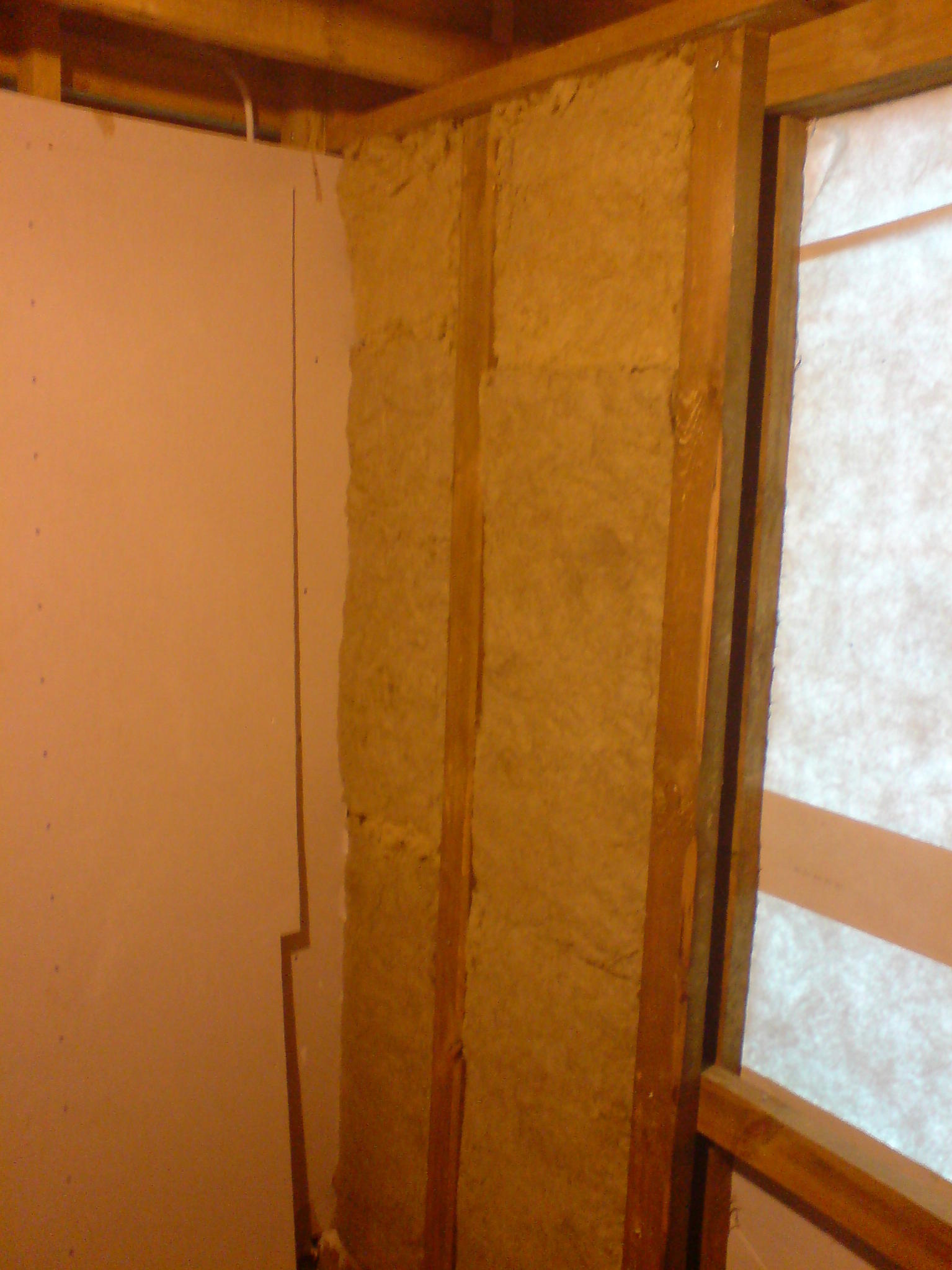

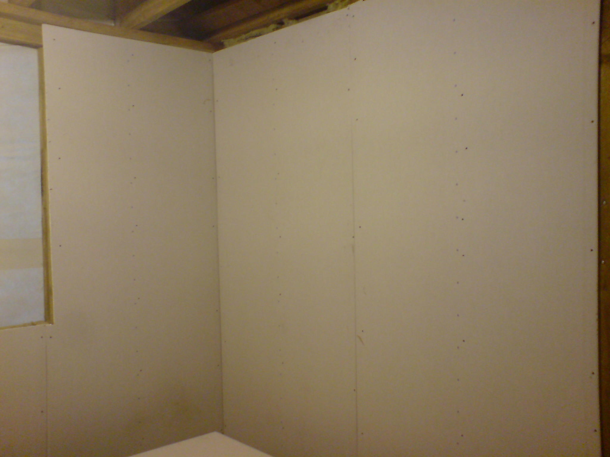

не нужно тебе зашивать ничем, мне LeoStar делал похожийс каркас...у меня узнутри гипсокартон, внутри 150мм утеплителя, ветробарьер, рейка, сайдинг...будет тепло....
на первой фото за пленкой сразу утеплитель идет? а не боитесь вандалов?
да, сразу утеплитель....а чего их боятся, зуб даю что 99,9% вандалов пытаются пройти сквозь окно, а не стену...
