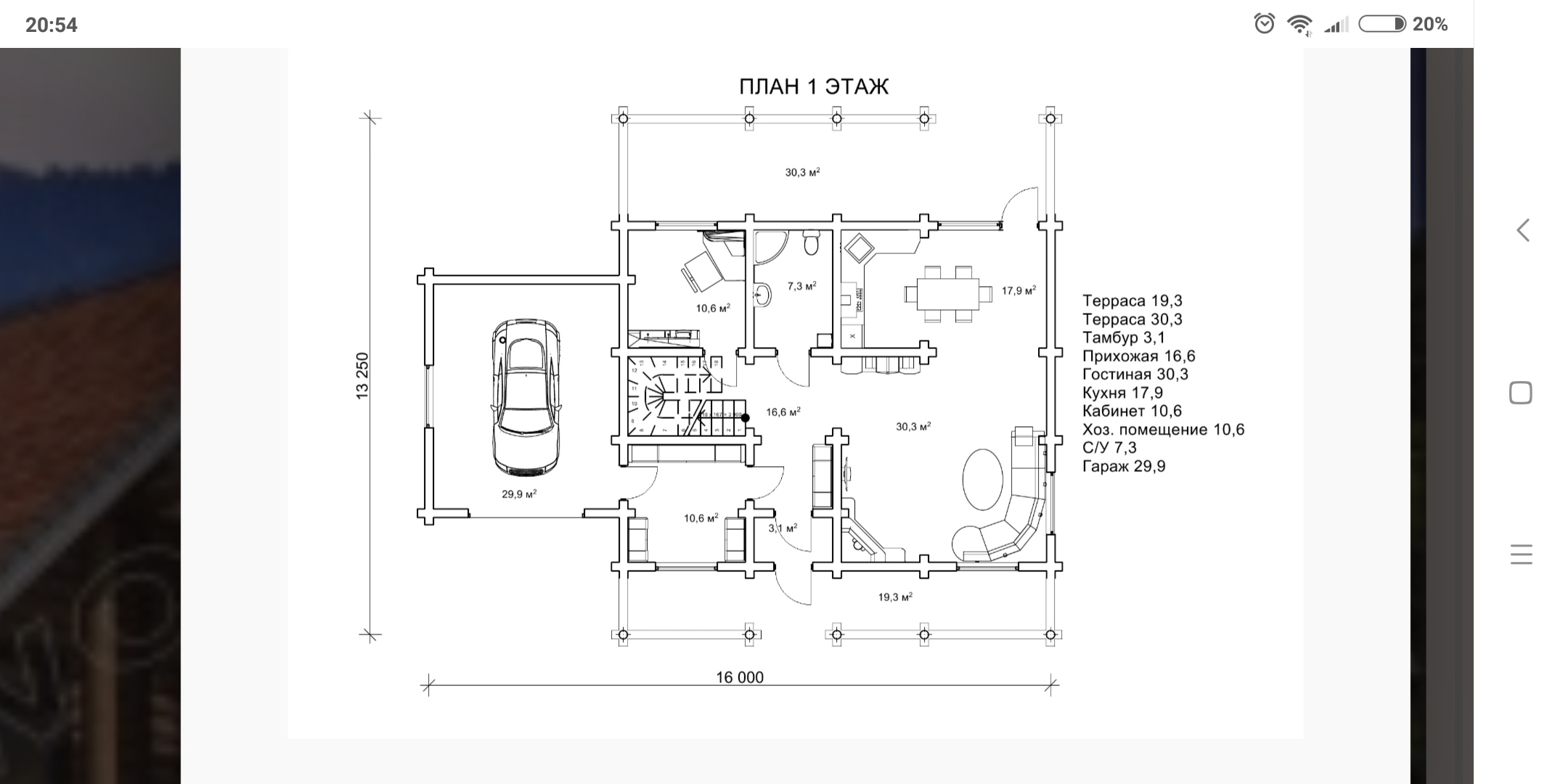

Ниже уже покажу проект, который мы с мужем сами себе нарисовали, а одна фирма нам сделала на компьютере макет. Правда и проект наш после этого себе на сайт выставила как свой :D

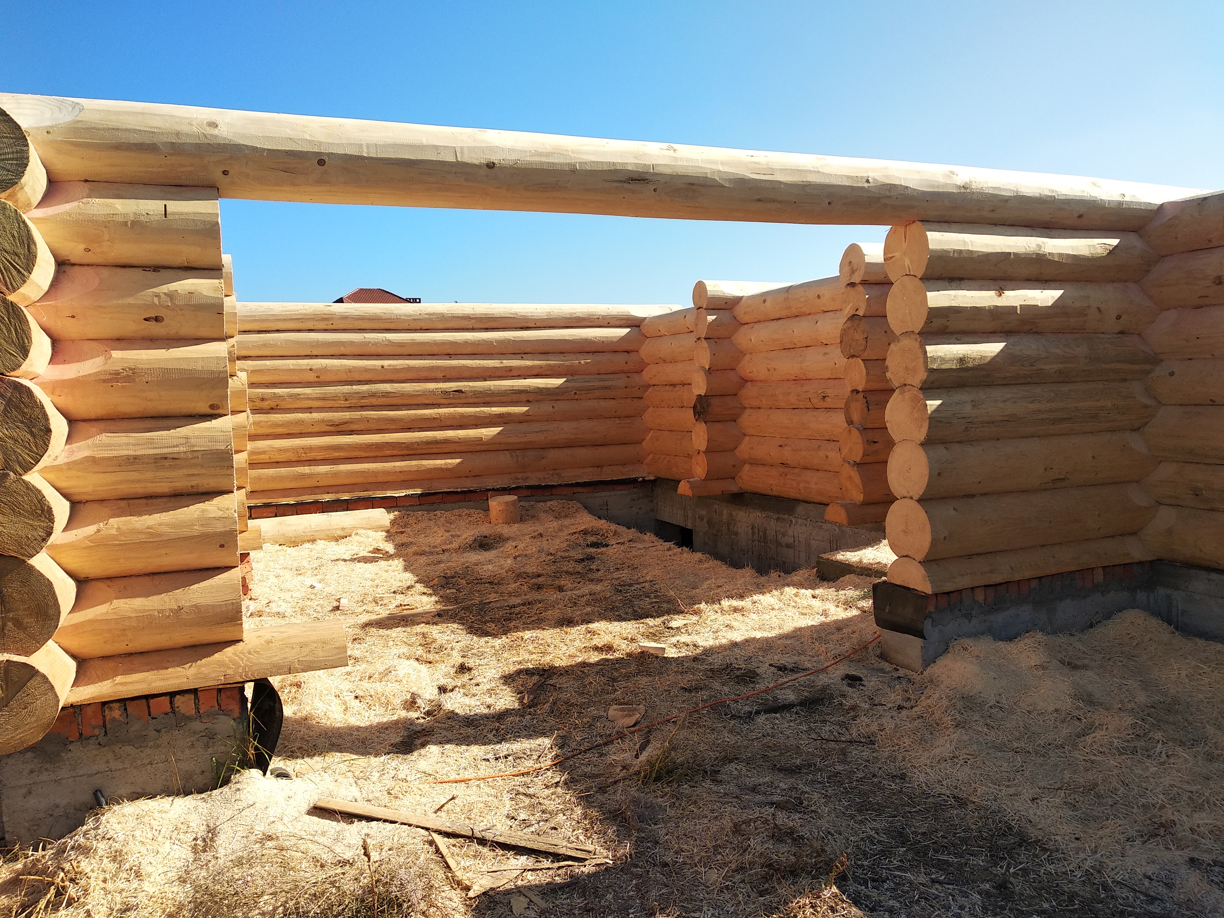

на первой фотке вижу кирпич в фундаменте,это неправильно:(
на бетонный фундамент всегда кладется доска из лиственницы или дуба, она еще называется трам...хлопці должны знать
кирпич очень гигроскопичен и вся та влага будет способствовать разрушению трама...у Вас он еще и из ели ((
Не знаю почему, но когда отливали фундамент- почему-то сделали фундамент гаража немного ниже, видимо на разницу половины брёвна.
Когда приехали строители по дереву- сказали, что надо одинаковой высоты фундамент, поэтому было решено поднять фундамент с помощью кирпича (на один кирпич), потом там между брёвнами и фундаментом изолировали.

Валя , если позволите, вот ответ специалиста, которому я всецело доверяю и больше я к этому вопросу возвращаться не буду...
"Между фундаментом и деревом положен кирпич. При этом подобие гидроизоляции сделано между кирпичом и деревом. А между фундаментом и кирпичом нет. То есть вся влага поднимающая с земли по фундаменту будет накапливаться в кирпиче. Я не буду рассуждать о его качестве, но это глина и с учетом, что это тесаный сруб, его влажность в районе 30%, представьте сколько влаги он впитает, причем это строится на зиму!!! (( В идеале мы используем дубовую или доску с лиственницы, предварительно ее обработав Между фундаментом и доской также должна быть гидроизоляция."
Ирочка, Если я правильно поняла, то межу фундаментом и кирпичём тоже должна быть изоляция. Получается, если бы мы строили сугубо дом из кирпича, то на фундамент на раствор мы тоже не могли его класть, надо было бы изолировать фундамент от кирпича?
Валюш, в том то и дело, что у вас деревянный дом, а это совсем другая песня...да тоже нужно, т.к ваша главная задача отсечь влагу от дерева, а в этом случае мы отсекаем влагу 2 раза сначала изоляция между бетоном и кирпичом, а потом между кирпичом и деревом...по большому счету кирпич по правильному НИКОГДА не используют в деревянных домах и если уже допустили ошибку, то нужно было поднимать ( разбирать) дом, доливать фундамент, класть трам ( дуб, лиственница) а потом уже по новой катать дом
Очень советую сделать так и как бы вас не уверяли строители ( это их косяк)...очень сильно советую
