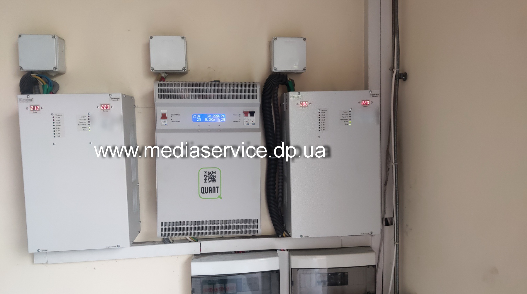

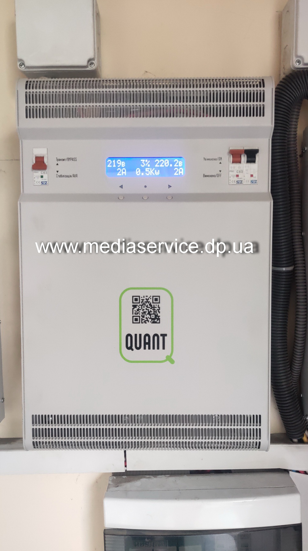

Обновили интерьер QUANT-14
Электрик пока ставил-запускал пришлось памперс менять от восторга и радости:lol:
Разработчику этого АППАРАТИЩА салют залпом из всех орудий:hlop::hlop::hlop:
А Фантом на помойку истории-что поделаешь , прогресс не остановить.
"Разработчику этого АППАРАТИЩА салют залпом из всех орудий"- однозначно!

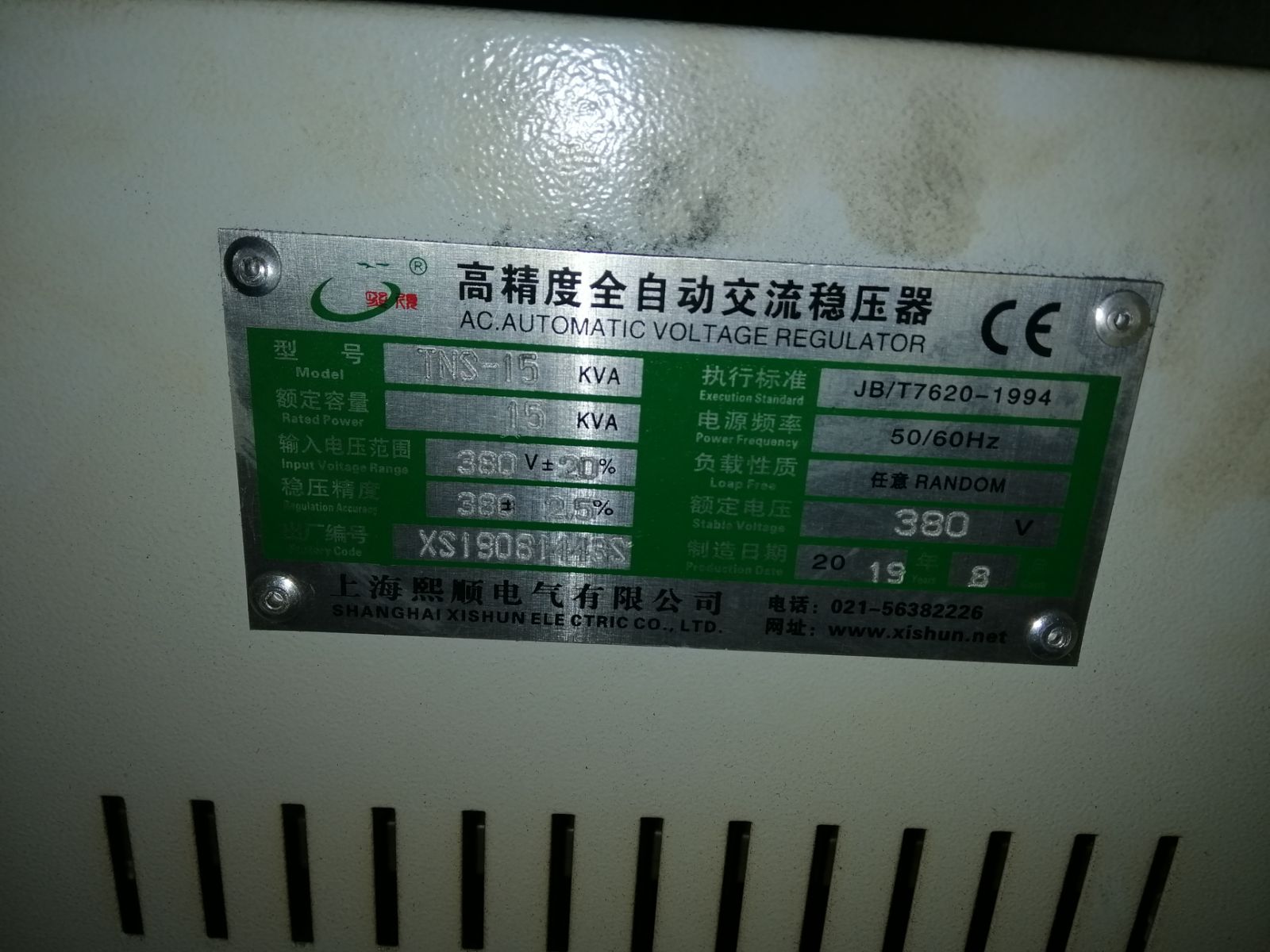

А вчера такого вот матерого китайса попросили сделать-не проработал и нескольких дней:pozor:
Понавозят дешмана...
IMG-3de5cdfd0b3e293eb5e1c9a489aa2dc7-V.thumb.jpg.eefee0a133de8550f458453e6335a4bf.jpg
Здравствуйте, Сергей! Спасибо за подробный и быстрый ответ! По варисторам - все понятно. На счет защиты от коммутационных перенапряжений (видел ее фото - нихромовые спирали) - я думал, что она стоит на входе и давит импульсы по переменке. По динамике - можно считать вопрос закрытым. У Вас она в районе 1 мс (исходя из постоянной фильтра). Для регуляторов самый тяжелый режим - наброс нагрузки от нуля до 0,8 - 1,0 номинала (и, соответственно, сброс ее же до нуля). Это связано с накоплением интегральной суммы. В своем ПО, для увеличения динамики, я использую связку тактических (в периоде ШИМ) и стратегических (по основной гармонике) регуляторов. Может, Вам такой совет поможет в дальнейших разработках. Для промороликов, лучше снять динамическую картину. Успокоит таких, как я. Когда ломал голову над вопросом, почему у QUANTа общий ноль, то пришел к такой-же силовой схеме - три полумоста. Еще одним плюсом отсутствия электролитов является то, что не нужно делать предзаряд dc-звена. Мост подключается сразу на сеть без ударных токов, а ток заряда снабберов ограничивает индуктивность синусного фильтра. Очень грамотное и неординарное решение! По влажности - конденсата на стенах и потолке подвала не наблюдается ни зимой, ни летом. Измерение влажности производится на высоте 1 м от пола (высота от пола до потолка 1,9 м). На такой же высоте планировал установку стаба на стену. Для надежности, буду ориентироваться на установку аппарата в ящик без передней панели. Какое расстояние должно быть между стенкой стаба и стенкой ящика? Сантиметров по 5-10 достаточно? Вариант с индивидуальной гарантией устраивает. Но я ОЧЕНЬ НЕ ЛЮБЛЮ, когда сгорает силовая техника. Это - профессиональное. Нужно свести риск выхода из строя к минимуму. С заземлением есть некоторые сложности. Так как я до осени не планировал решение этого вопроса, жена организовала цветник под расчетной точкой выхода шины из дома. Если я буду замечен на клумбе с лопатой и буром... Посмотрю на выходных, что можно сделать. И по выбору модели. Как я понял из расчетов, при максимальной нагрузке на выходе 4 кВт и входном 140В (самое низкое, что видел), нужен стаб на 7 кВт. Поправьте, если ошибся. Вот ссылка на ролик: "https://www.youtube.com/watch?v=39W4kcimh5Q" Обратите внимание форму выходного напряжения на на осциллографе.
Так я думаю, все украинские стабилизаторщики освоят и/или перейдут на современные принципы рано или поздно.
Это да, но, думаю - китайцы раньше "слижут" QUANT и получим отакэ:
[ATTACH]694739[/ATTACH]
Ну этот на дешман не похож, даже глядя на табличку, такую как в старые добрые времена.
Я хотел подобную приклепать, супруга не одобрила, не модно.
Ностальгирую иногда по заводу своей молодости...

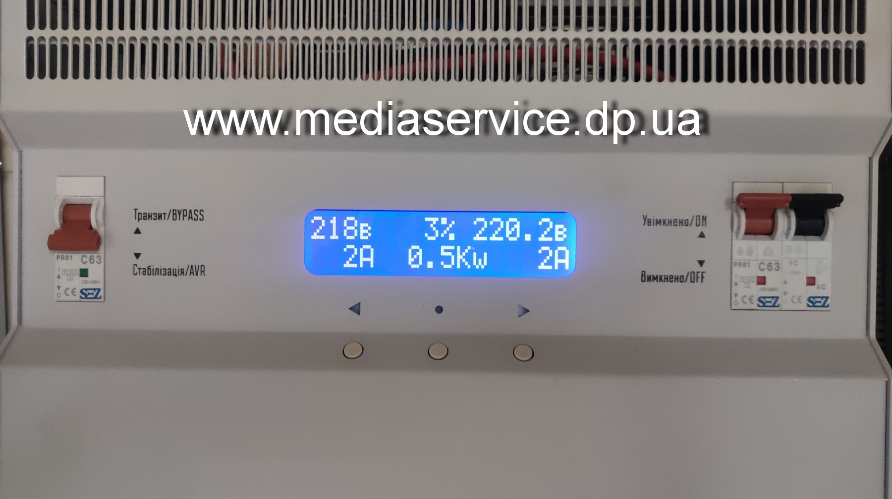

Хотелось бы уточнить пару вопросов:
1. Есть ли какие конкретные сроки когда планируется замена процессора на индикацию?
2. В последних фото и видеообзорах работы стабилизатора подсветка индикации паменялась с зеленой на синюю. Это изменение в последних партиях или зависит от модели стабилизатора?
Дорого времени суток.
1. Конкретных сроков пока нет, но не ранее квартала, есть более актуальные вопросы — у нас до сих пор модельный ряд не закончен до 18 и 22 кВт больших моделей, и 11 кВт малой модели нету ещё.
2. Мы сами в раздумье, какие ставить. Зеленые у меня ассоциируются со старыми добрыми временами,
и разными офисными принтерами и другой техникой, где подобные индикаторы стояли. Ностальгия.
А синие, когда подсветка правильно настроена — ну мне просто еще сильнее ностальгия, это ж ДОС и Нортон Коммандер прямо.
Честно, не знаю что выбрать, закупаем и те и другие, функционально разницы нету.
Что интересно — пользователь и те и эти одобрял уже, тоже видно ассоциации похожие у всех.
