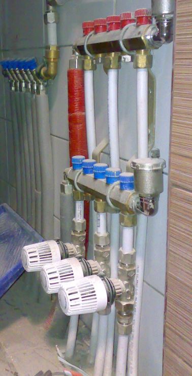

ksyshka Опубліковано: 5 січня 2020 Автор Поділитись Опубліковано: 5 січня 2020 По хорошему на 2 контура ТП можно было обойтись простым РТЛ. и никаких допнасосов и паутины труб. [ATTACH]680196[/ATTACH] Белую трубку (байпас) лучше убрать, это паразитная магистраль забирает у вас тепло. Вот это да, даже не знала, что так можно было,трубку уберем, а насос пускай стрелкой вверх так и будет? Добавлено через 4 минуты 100%. Снять насос вообще вместе с комплектом подключения - продать то всё. На торцы коллектора - воздушники (можно и заглушки, не будет там воздуха), убрать байпас, купить 2 РТЛ и поставить на обратки двух веток ТП. И все будет работать и экономия по электричеству (насос не будет крутить 5-6 месяцев электроэнергию) П.С. Тогда и подключение 2-ого этажа не нужно перепаивать Пока снимем белую трубку,насос только не пойму стрелкой вверх пускай и будет,или перевернуть?А все остальное позже,когда второй этаж ,а то там чтобы добраться перепаять нужно кухню разбирать ,либо бочком как то . Добавлено через 3 минуты Вот это да, даже не знала, что так можно было,трубку уберем, а насос пускай стрелкой вверх так и будет? Добавлено через 4 минуты Пока снимем белую трубку,насос только не пойму стрелкой вверх пускай и будет,или перевернуть?А все остальное позже,когда второй этаж ,а то там чтобы добраться перепаять нужно кухню разбирать ,либо бочком как то . А будет ли работать без насоса, а то когда насос выключить теплый пол полностью холодный, хотя вот сейчас пол реально стал теплый и Полотенчик работает. Посилання на коментар Поділитися на інших сайтах More sharing options...
Vito black Опубліковано: 5 січня 2020 Поділитись Опубліковано: 5 січня 2020 Пока снимем белую трубку,насос только не пойму стрелкой вверх пускай и будет,или перевернуть?А все остальное позже,когда второй этаж ,а то там чтобы добраться перепаять нужно кухню разбирать ,либо бочком как то . В предложенном варианте ничего перепаивать не нужно. Только ключи, ножницы, пакля и паста. Вам нужно найти специалиста в Вашем регионе и всё. Посилання на коментар Поділитися на інших сайтах More sharing options...
