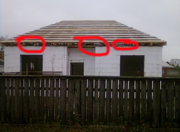

Меня вот волнует 1 вопрос т.к. у самого сейчас такая проблема.
Как вы планируете заделывать дырки между мауэрлатом и кровлей что на фото?
Просто я сделал подшивку как в германии вагонкой и оставил для красоты стропила - терпеть не могу эти пластиковые короба под крышей. Вот и возникла проблема, которую надо было решать на этапе заливки стен или как максимум сразу после установки стропил.

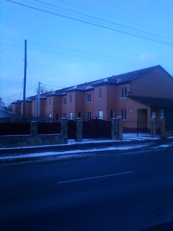

танхауз его называли.
Кстати продали там квартиры?
Но ведь это и есть таунхауз, а как иначе. Одна осталась.

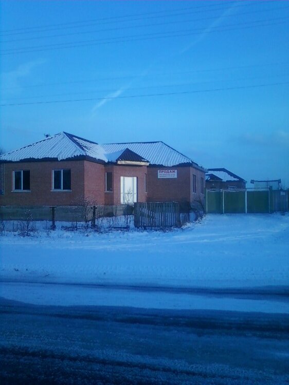

Между балками утеплитель 150 мм , с наружи коробочка из доски , а затем коробочка из металла.

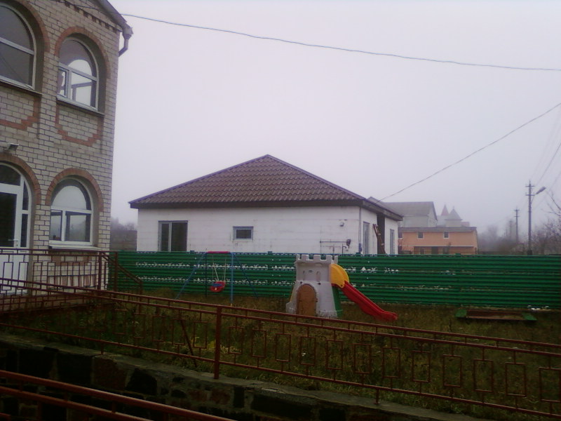

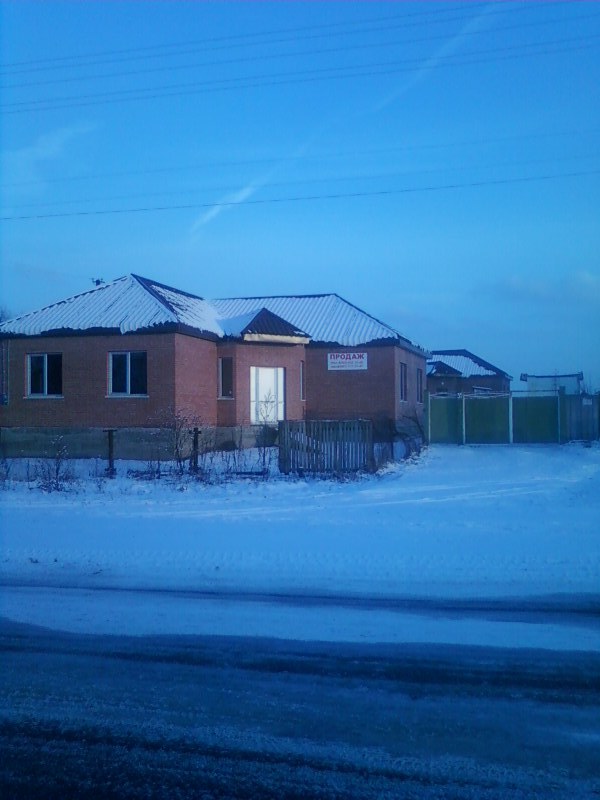

Вы главное крышу не постройте такую, как в Немешаево на светофоре.
Каждый раз как вижу аж слезы. Это ж надо было так "построить" :lol:

А чт за крыша в Немешаево?

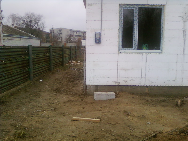

Когда я сейчас легонько провожу рукой по своему пожелтевшему термодому и вижу что у меня остается на руках (и это всего 3 месяца простоял бкз покрытия клеем) то монимаю, что таким дышать не хочу.

Видеть надо ту крышу, словами не объяснить. Кривая сильно.
Лучше перебздеть чем недобздеть, тем более при такой смешной цене вопроса. Тут ведь ни сетку не надо кидать, ни уголки, ни по уровню делать.
Дайте фото крыши, заинтригован вашим сарказмом.

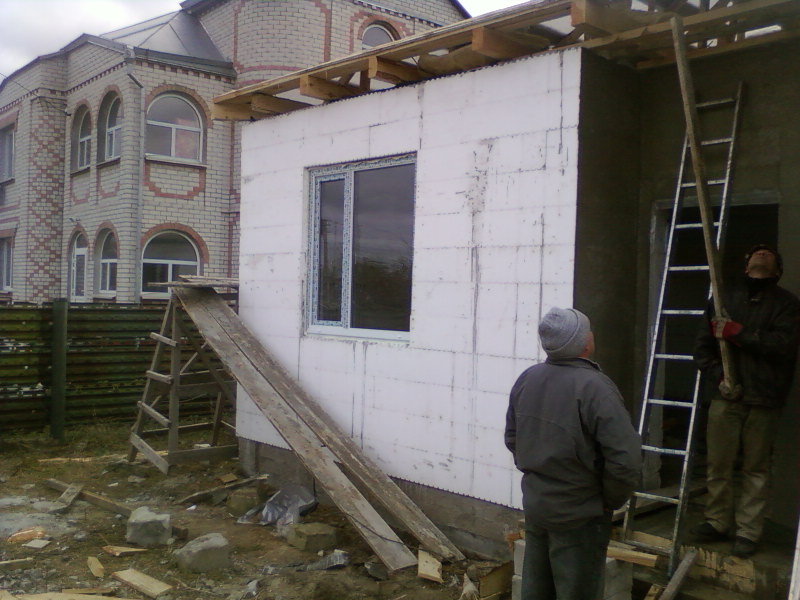

Сегодня установили окна. Продвигаемся дальше. С понедельника займемся коммуникациями.

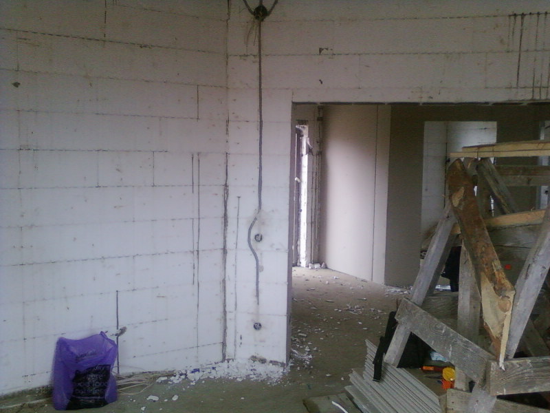

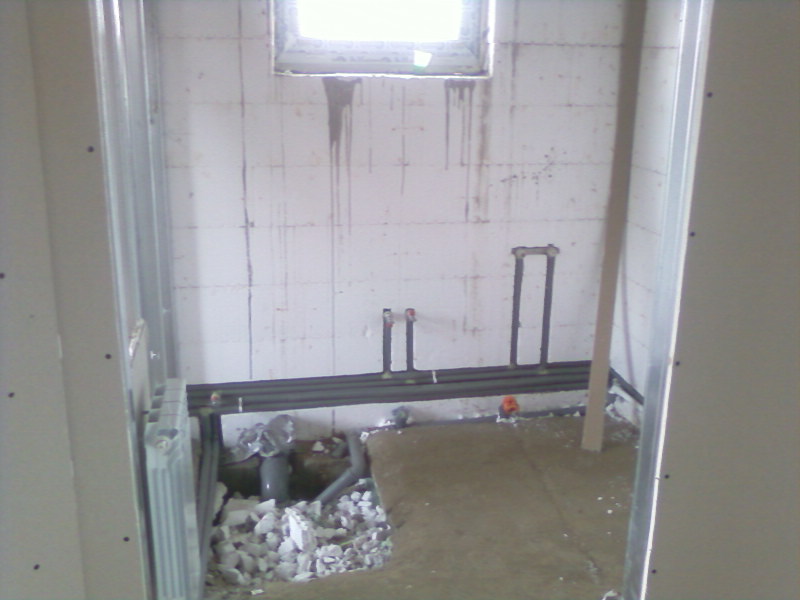

За это время закончили крышу, кроме водостоков. Провели все коммуникации. Сделали разводку электрики. И самое главное в доме стало тепло - включили отопление.

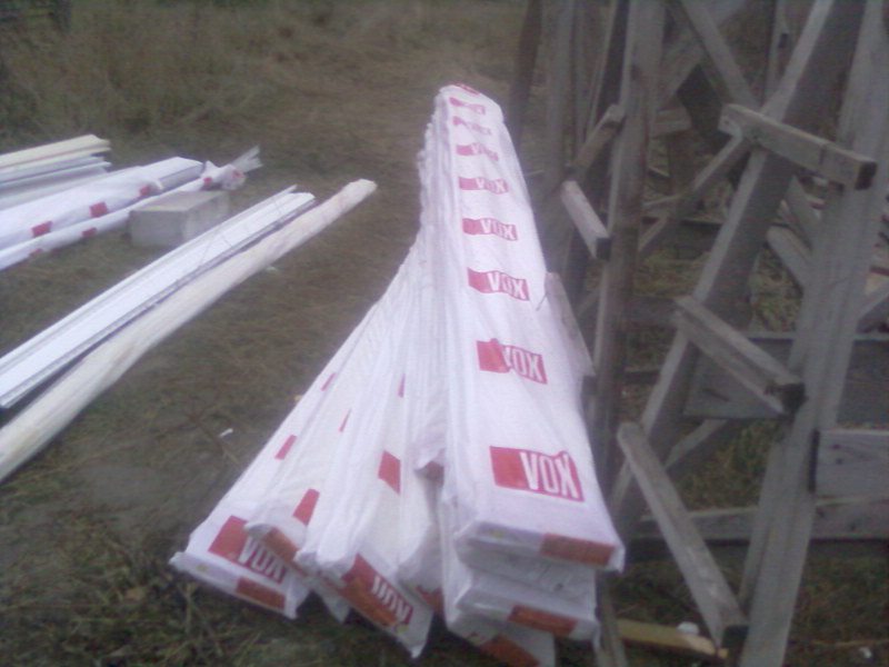

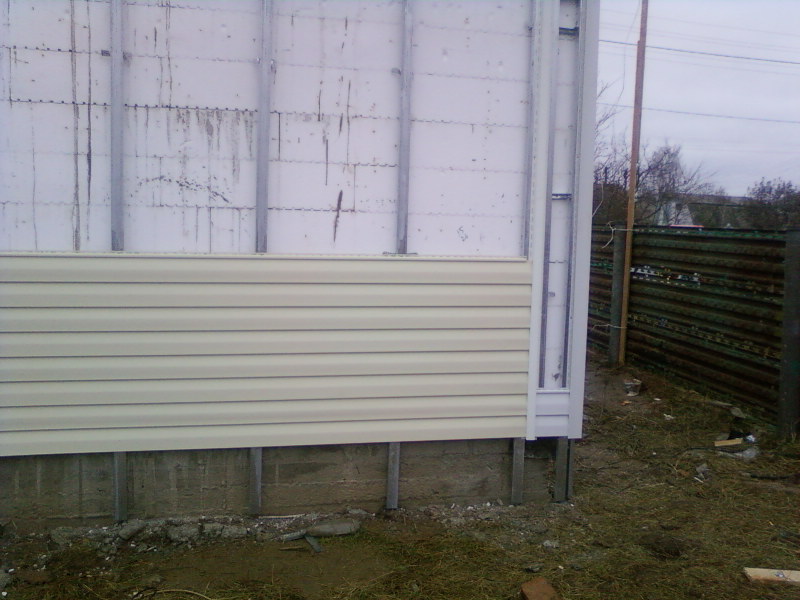

Вчера привезли сайдинг. Остановился на VOX. Брал на "Стимексе" .
Вчера также продолжили отделочные работы , крутим гипсокартон.

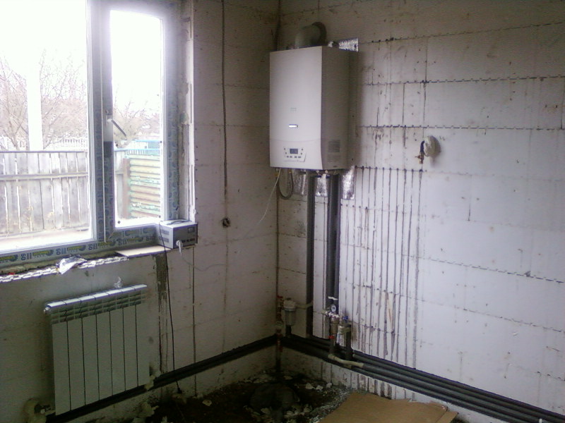

уточните способ крепления например котла и батарей через 5 см пенопласт
На дюбеля.
берется 5см брус, вырезается под него пенопласт. брус крепится к бетону, потом на брус крепится котел.
До 50 кг можно вешать просто дюбелями в стену.
З.Ы. где прочитал не помню, но меня этот вопрос тоже интересовал.
На дюбеля.
Ты считаешь что дюбеля с рычагом на 5 см больше обычного смогут выдержать батарею наполненную водой? Или там спец дюбеля?
я понимаю, что нехорошо вклиниваться в разговор, но я считаю что да - емкость большой секции около 30 литров.

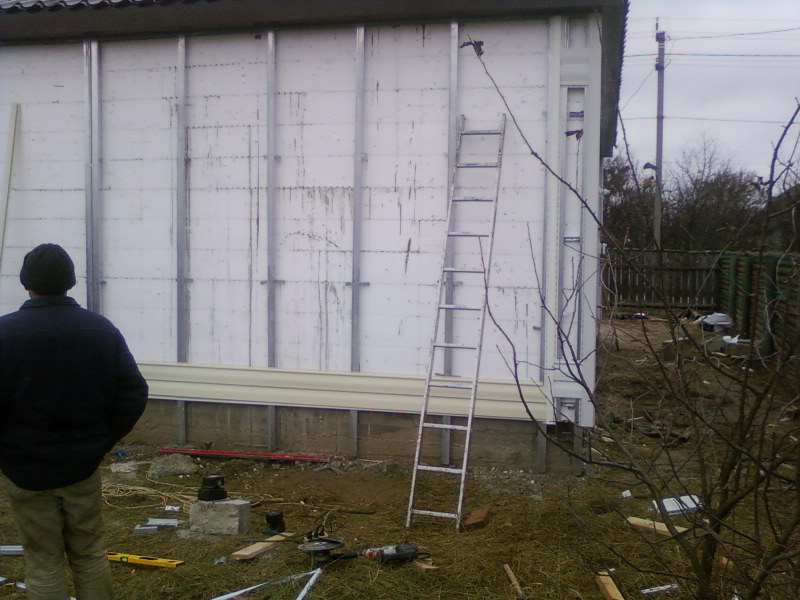

Начали монтаж сайдинга.
И все же делаете по-своему, ну вам там жить и вам этим дышать.
Какраз пару часов назад был на своей стройке, и обнаружил внутри дома, там где солнца не может быть по определению такой же налет мелкодисперного пенопласта, который снимается рукой и даже сдувается если сильно подуть. Какраз вспомнил наше обсуждение, а тут такое!!!! Пенопластовая пыль внутри дома. Для себя выводы сделал,даже если буду зашивать фальшбрусм, то только после протяжки клеем.
Запросто выдерживают - проверено.
Только там надо брать удлиненные крюки для радиаторов,
обычные крюки - короткие.
Совершенно верно, брали именно удлиненные.
