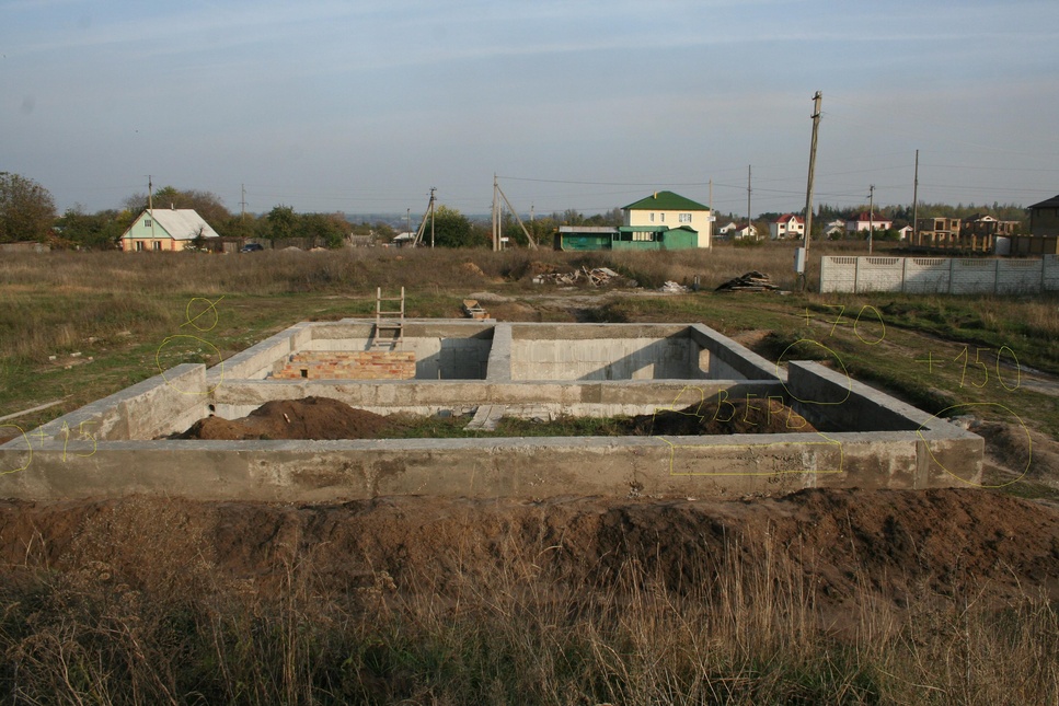

Прошу совета форумчан.
После заливки ленточного фундамента оказалось, что высотные отметки по углам прямоугольника размером (5,0 х 10,3) м составляют:
- 0;
- + 15 мм;
- + 150 мм;
- + 70 мм.
Высотные отметки между углами изменяются плавно (т.е. практически прямая). Мои строители сказали: "можно устранить кирпичной кладкой". Но я понимаю так, что кирпич 65 мм + шов 10 мм = 75 мм и соответственно поднять можно на 75 мм, 150 мм и т.д., ну еще можно применить полуторный кирпич. А как с размерами меньше 75 мм? Тесать и резать кирпич исключаю. Я думаю, что надо резать бетон и делать хотя бы два уровня: 0 и + 75, а уже потом кирпичная кладка. Основная стена будет газобетон. Да, забыл сказать, что дверной проем как раз в зоне того угла, что + 150 мм, т.е. под него вырезать однозначно, т.к. иметь "порожек" 15 см :o
Как вы думаете, думаю в правильном направлении? Если у кого есть опыт, подскажите.:beer:
Фундаментную ленту - не трогать!
Рассмотрите варианты, либо кирпичами выравниваем, либо доливаем раствором, либо армошов.
были пьяны ?

Во время заливки строителями я был трезв, как и в момент написания вопроса. А дъявол, как говорится, в мелочах - в зоне дверного порога то все равно - резать?!

так как залили на 150 мм ошибшись на таком маленьком фундаменте ? кто-то явно был пьян или курнул .
старайтесь ничего не резать . Там еще и арматура уложена . Обычно если делают по нормальному - то арматуру укладывают в верхний слой 2-5 см от поверхности . Дейситвительно нельзя сделать по другому ?

Если действительно идет "под углом" прямо, то тут с кирпичем намучаетесь... НО можно действительно попробовать. Там где перепад больше 75мм, то заложить кирпичем... при переходе на +150 сделать "лесенку"... потом все это опять в опалубку и залить бетоном...
А вообще наверное все залить бетоном...
А чего это под дверной проем вырезать? Перед дверью должна же быть ровная площадка (хотя бы 1,2м)... или вы со тупенек сразу будете в дом заходить...
И фото бы не помешало...
Сфотографировал. Дверной проем... Высота ленты планировалась на уровне отметки чистового пола, посему надо вырезать, чтоб не было порога высотой 15 см. А вообще, наверное пойдем по пути комбинирования кладки кирпичем и заливки бетоном.
Проще выставить опалубку РОВНО ПО УРОВНЮ, перевязать арматурой и долить бетон. Проще пол выше сделать, да и порог тоже, чем выше тем и лучше
