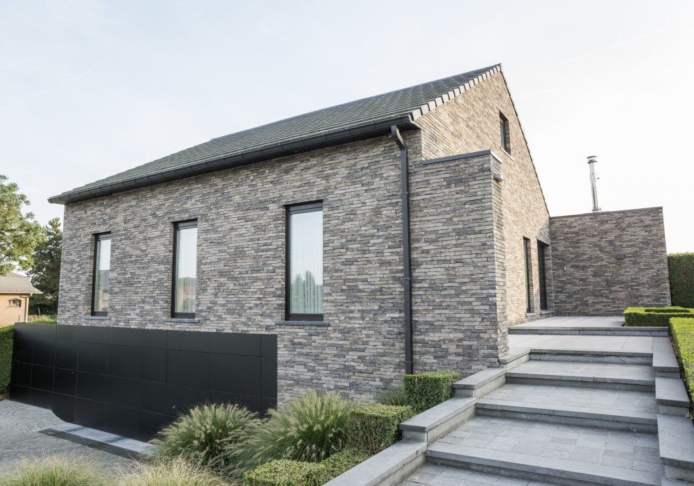

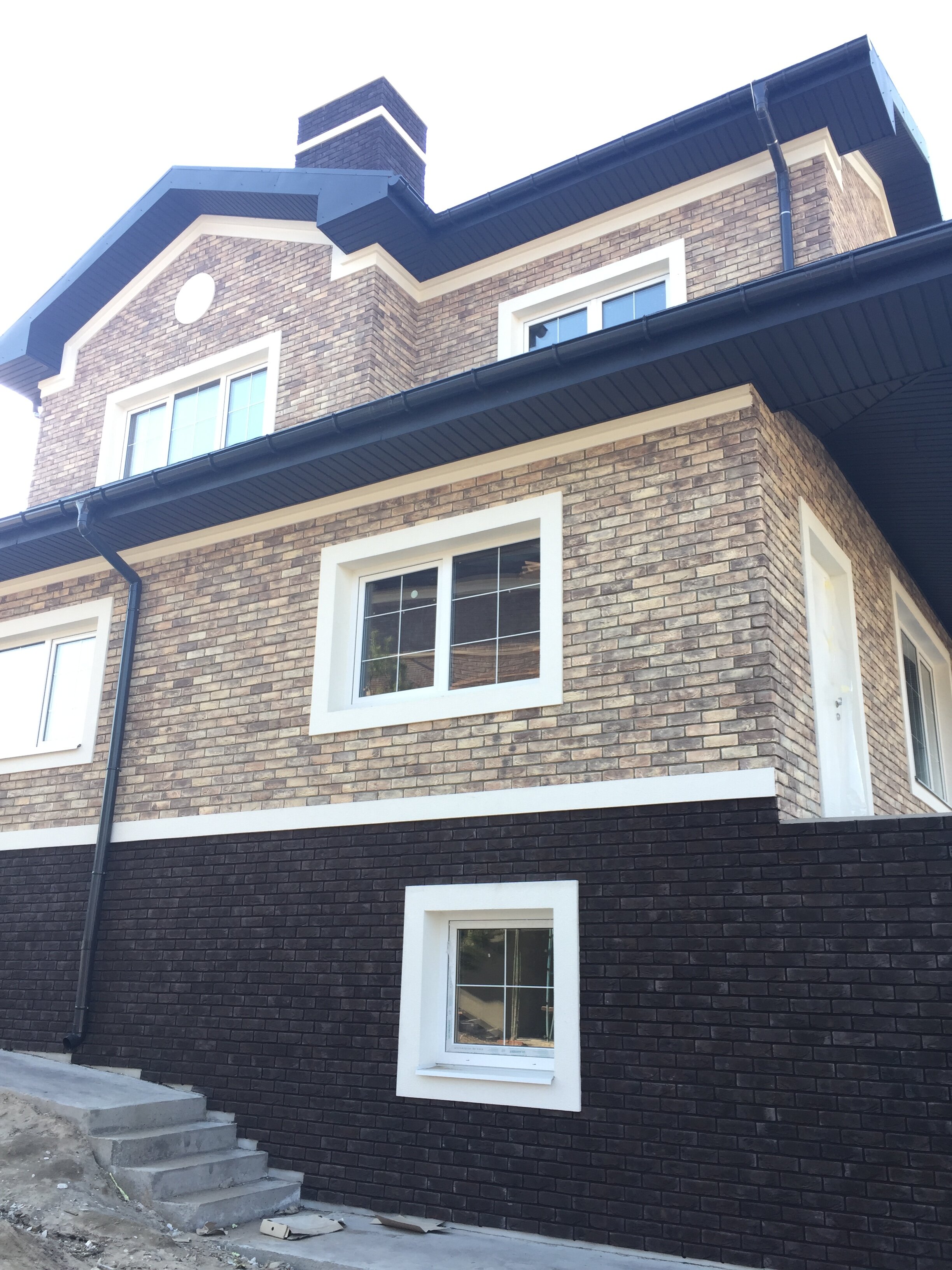

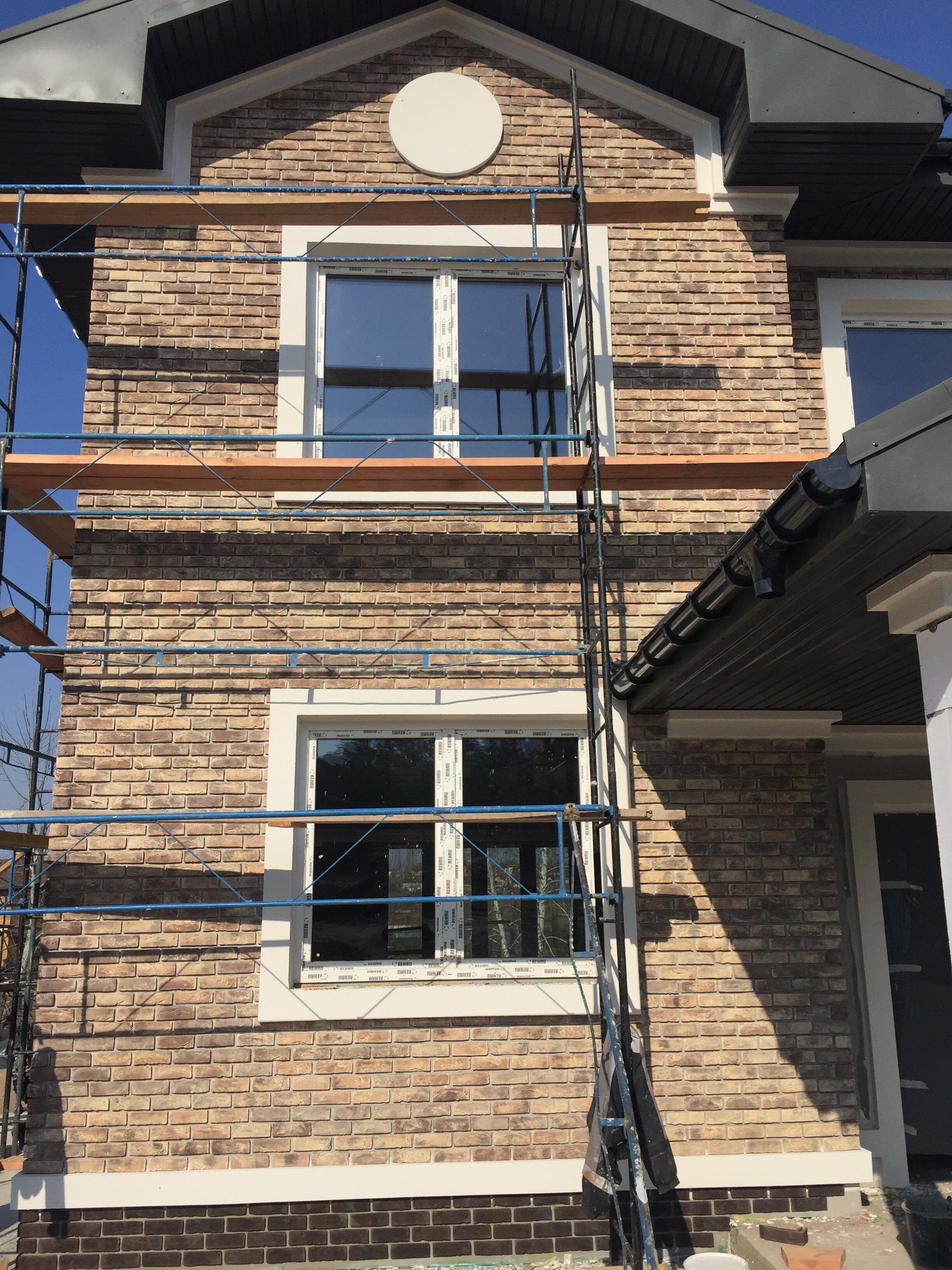

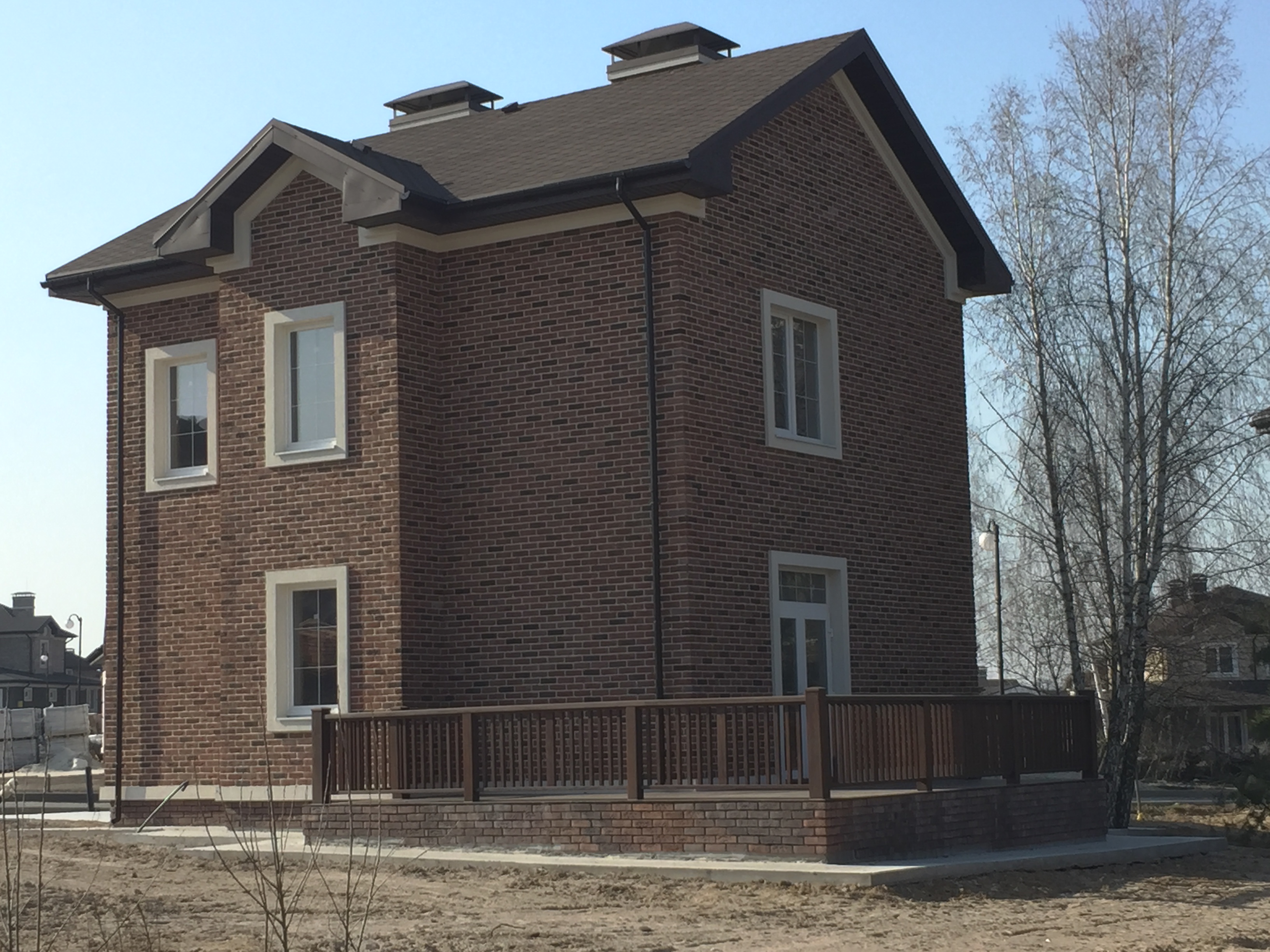

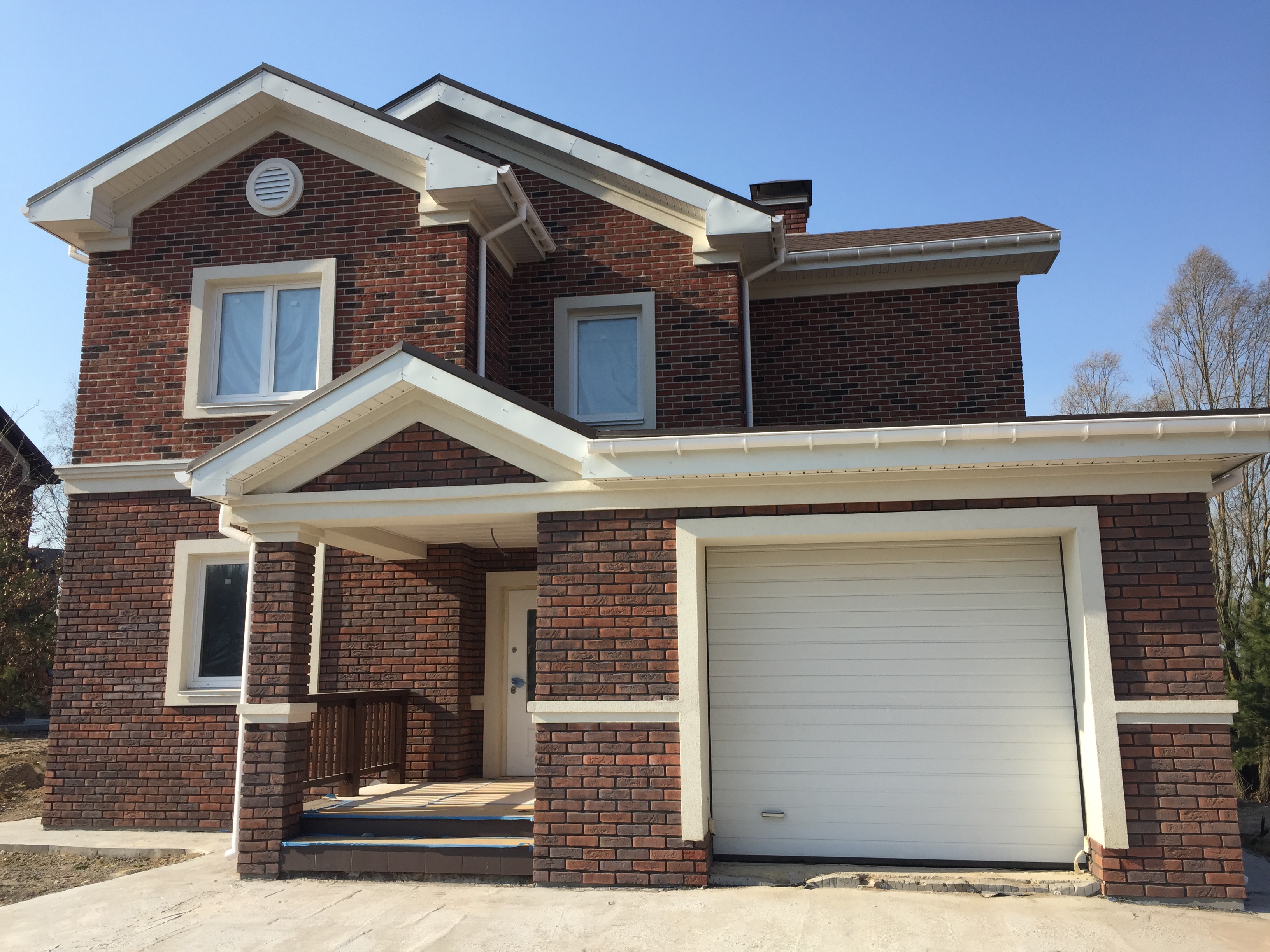

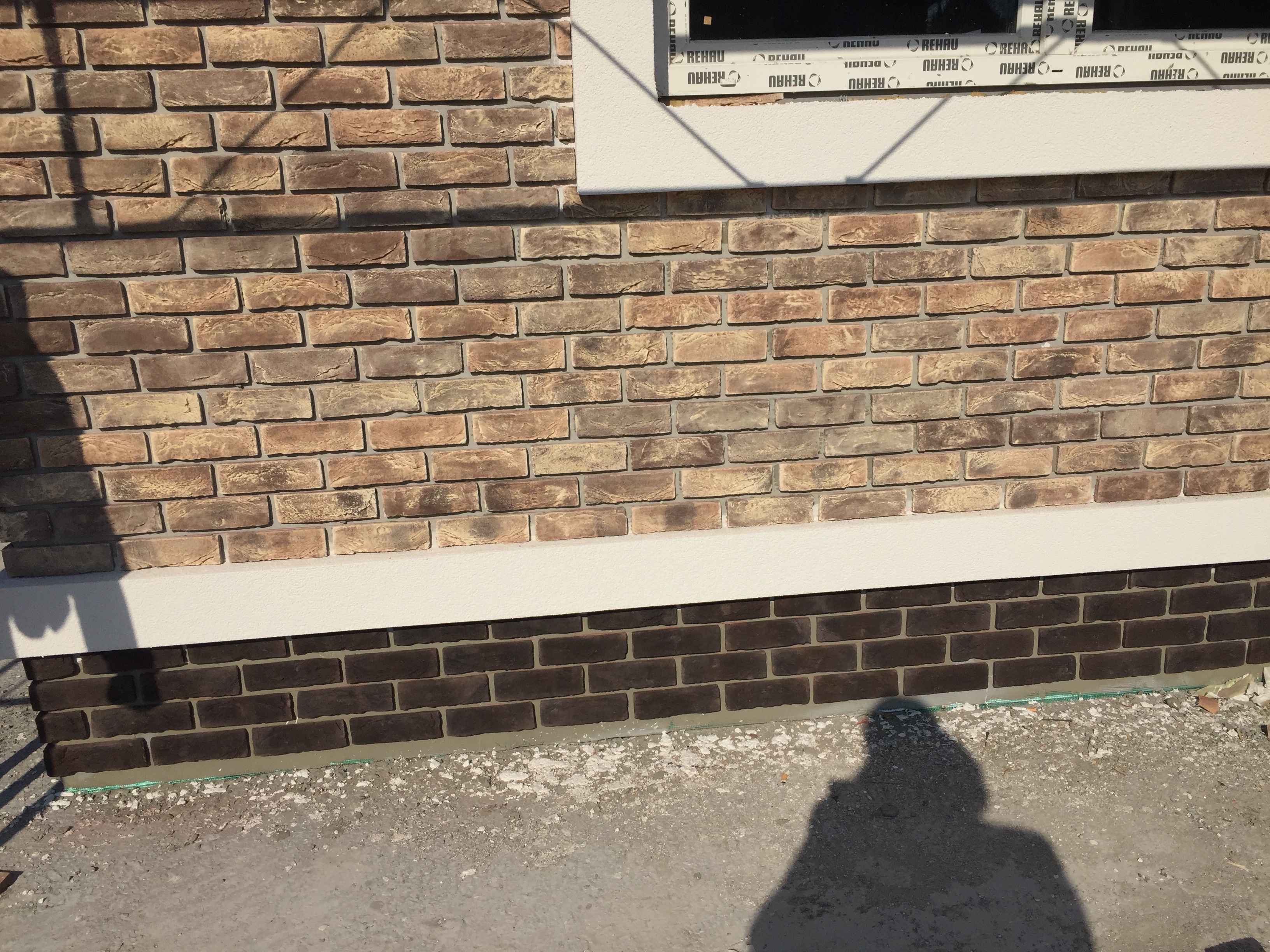

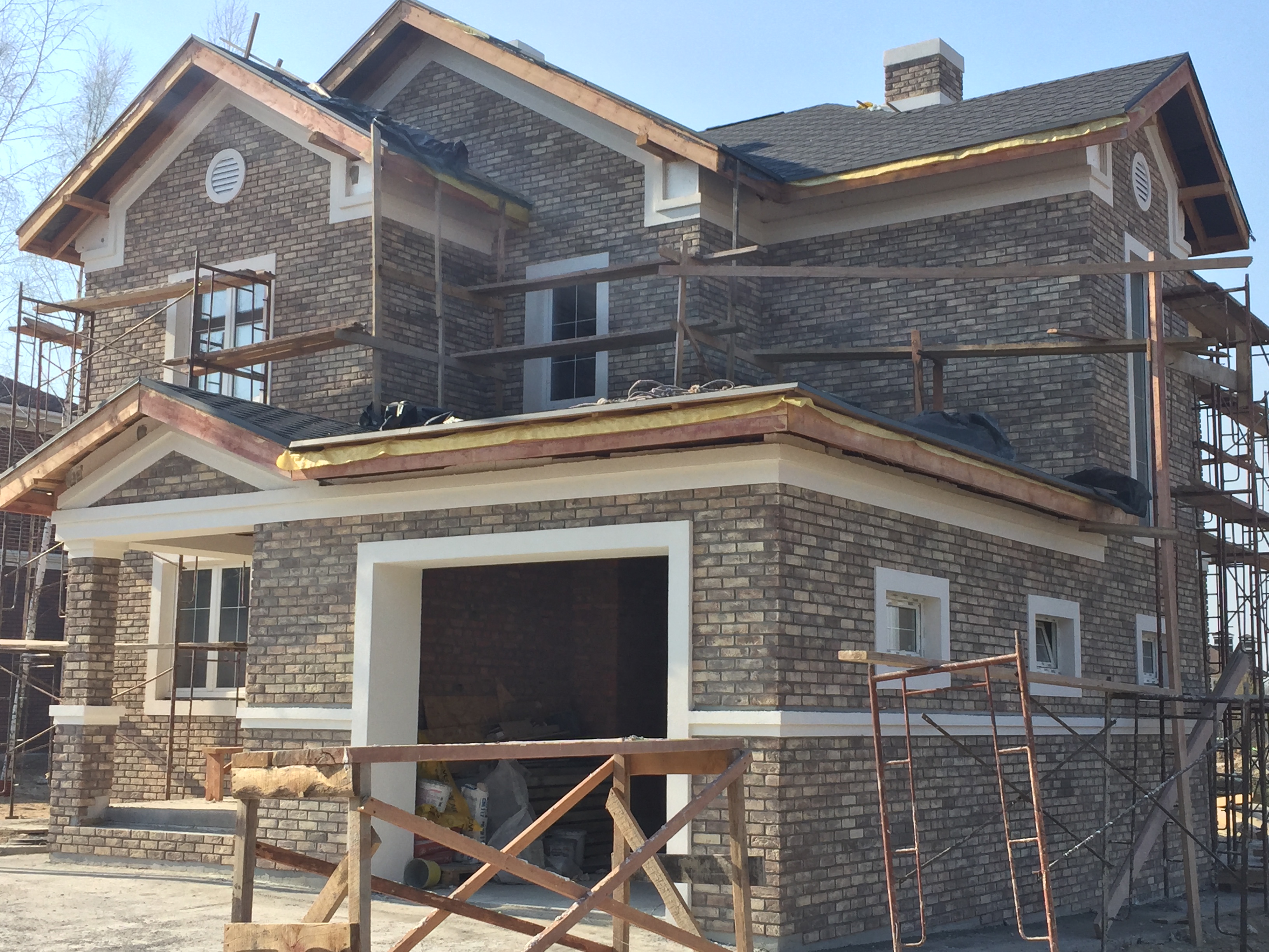

Также одним из хороших решений может быть облицовка плиткой под кирпич (состав кварцевый песок, турецкий белый цемент, красители). Такую фактуру и цвет сложно найти в ассортименте производителей клинкерной плитки, но это дело вкуса. В Бельгии и Голландии, данные фасады (но материал керамика) это приблизтельно 90% всех фасадов – традиции и доступность материала (производство и цена).
Пример фото коттеджного городка под Киевом.
Если актуально пишите в ЛС, поделюсь контактами.
