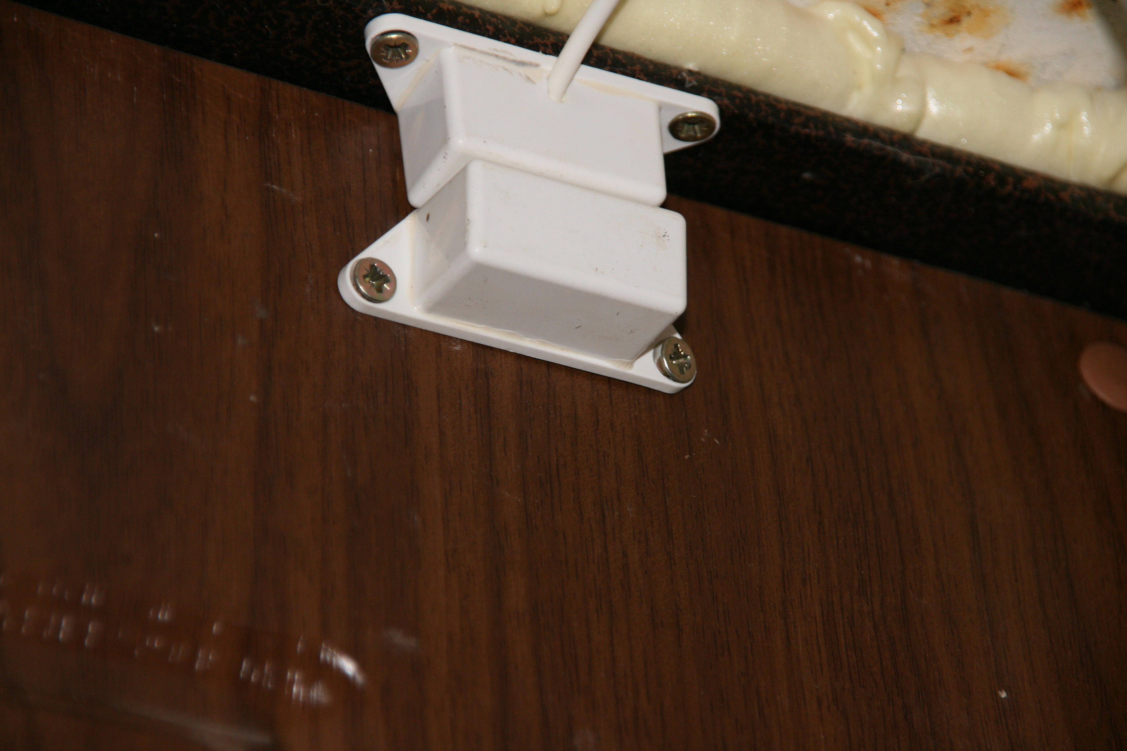

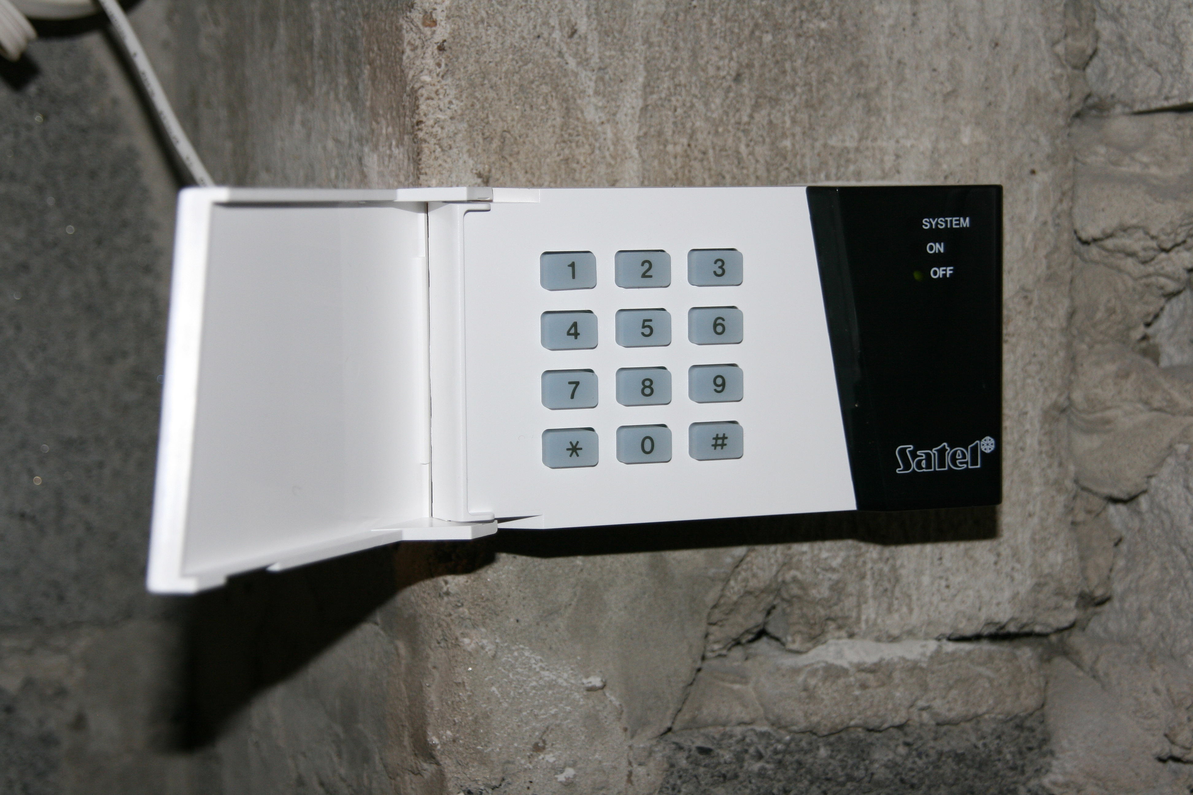

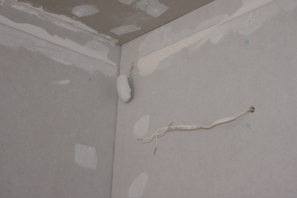

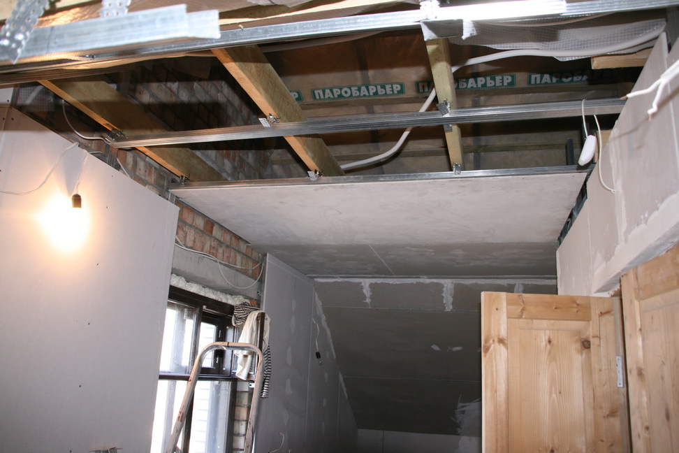

сделал сигнализацию, покупал у Driver с Киева, работает просто на УРА :)
пару фоток во вложении:)
и, надеюсь, совсем скоро второй этаж будет обшит гипсокартоном :rolleyes:

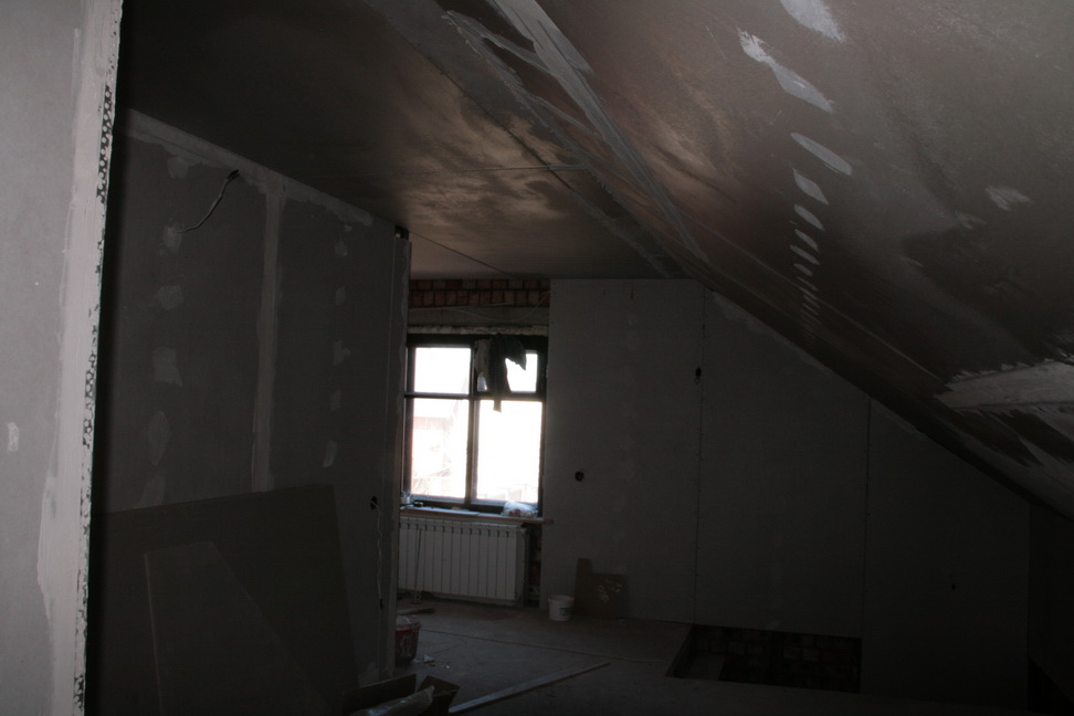

ап-ну ка я свою темку.

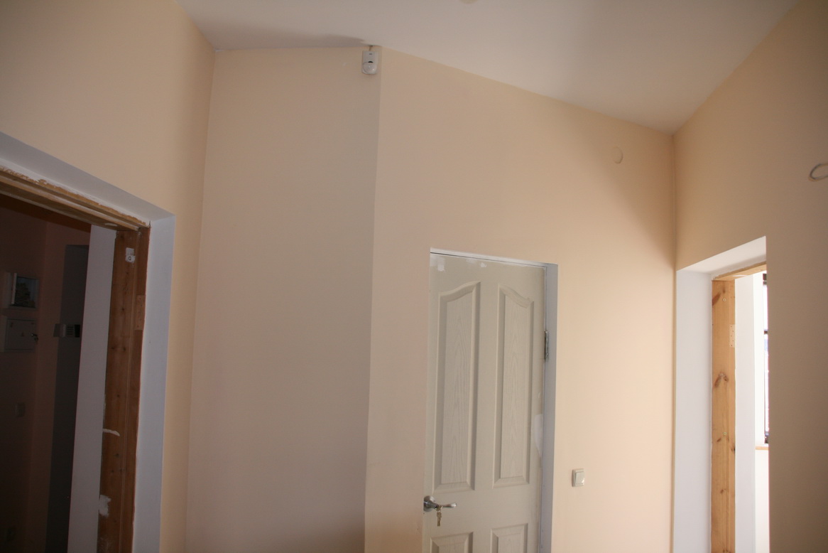

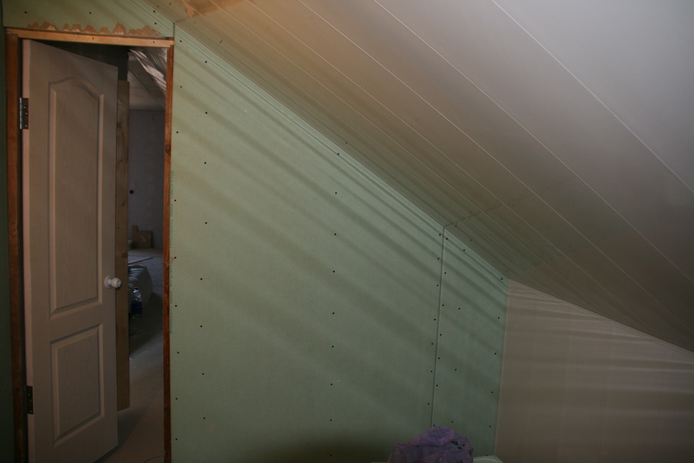

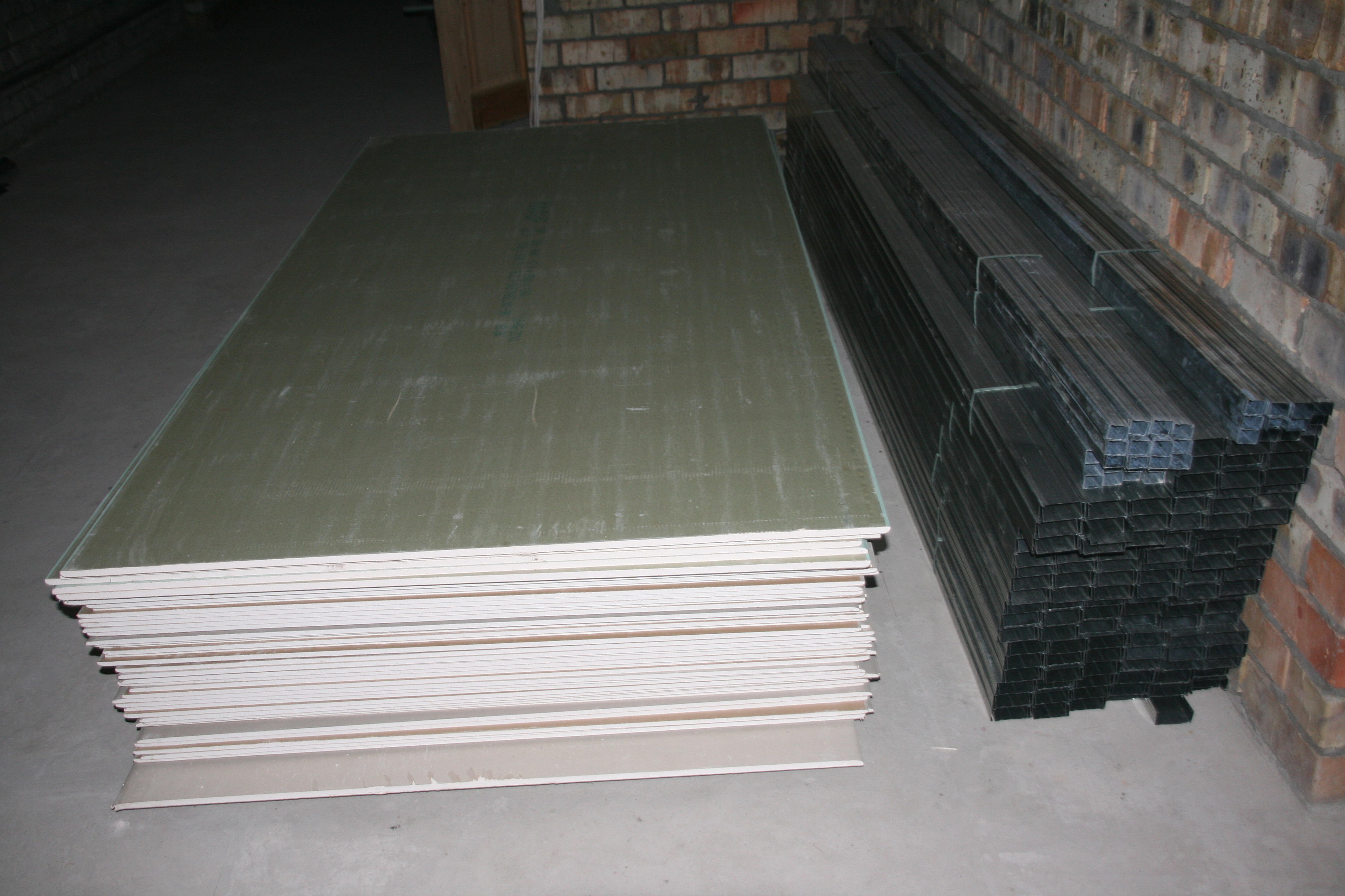

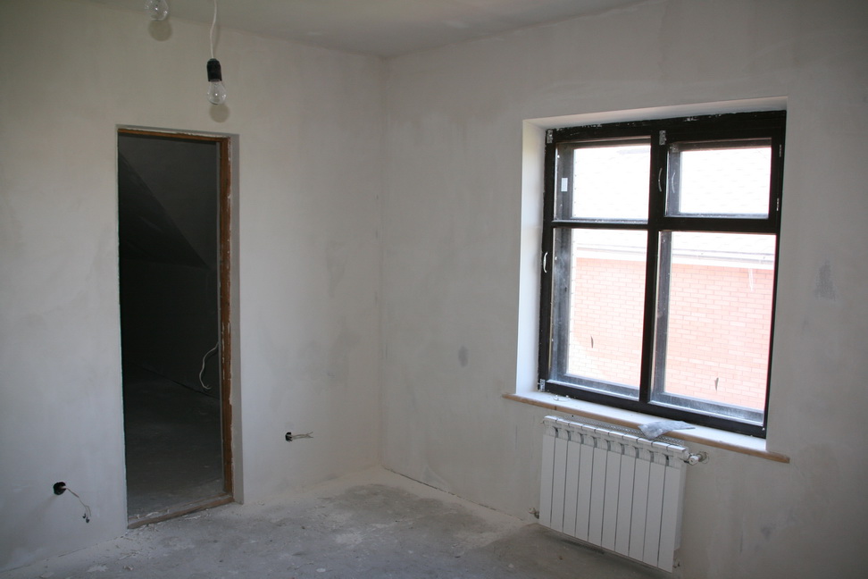

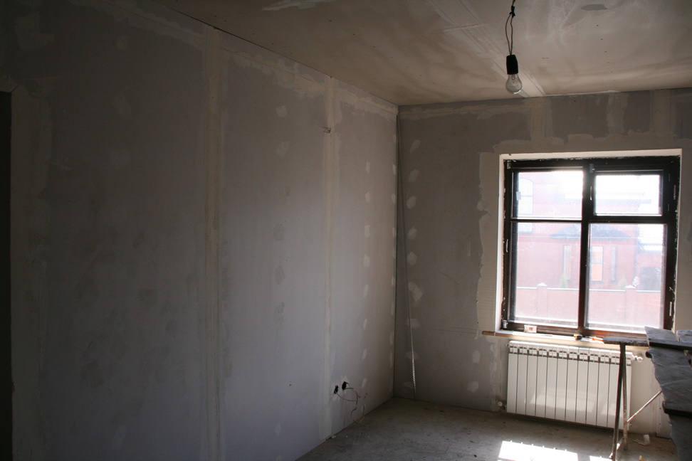

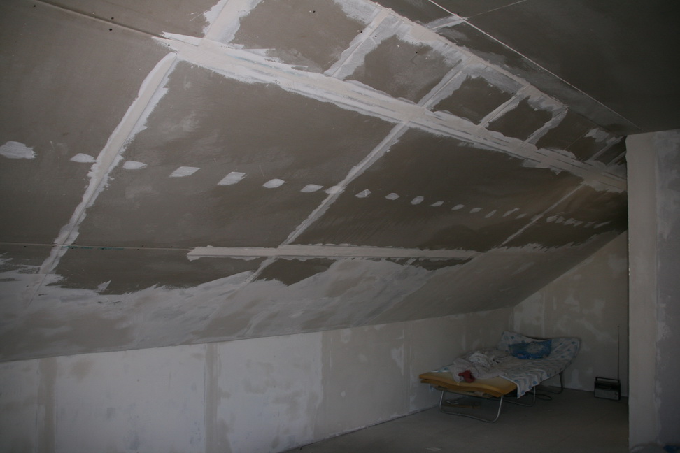

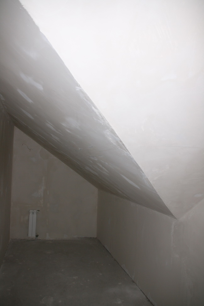

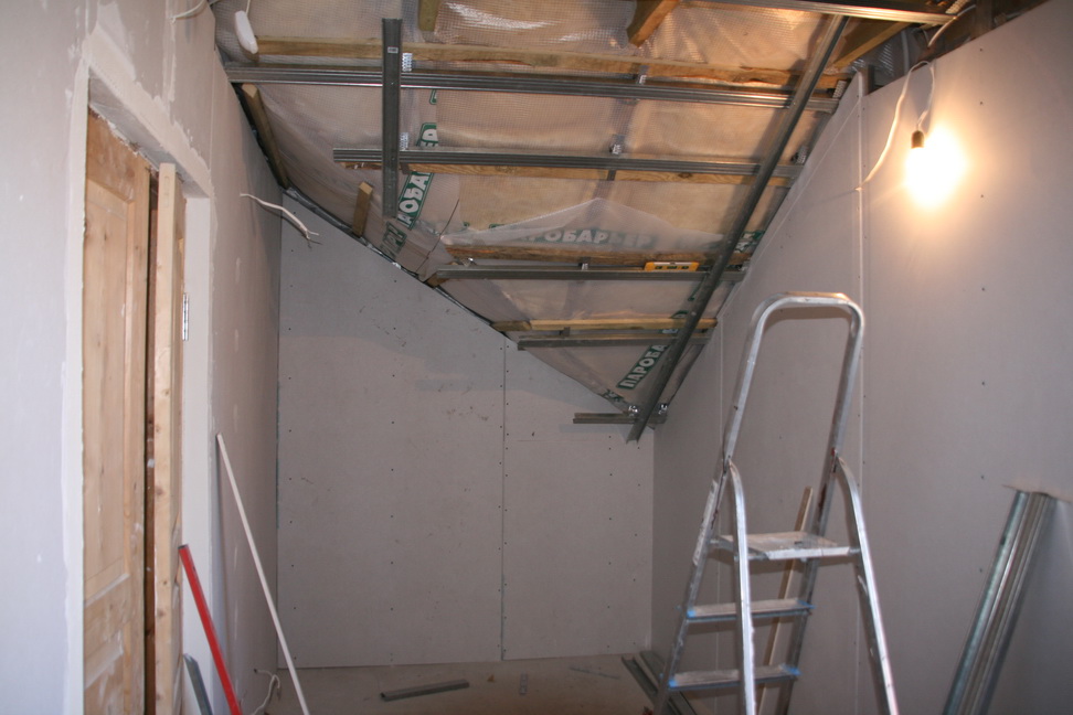

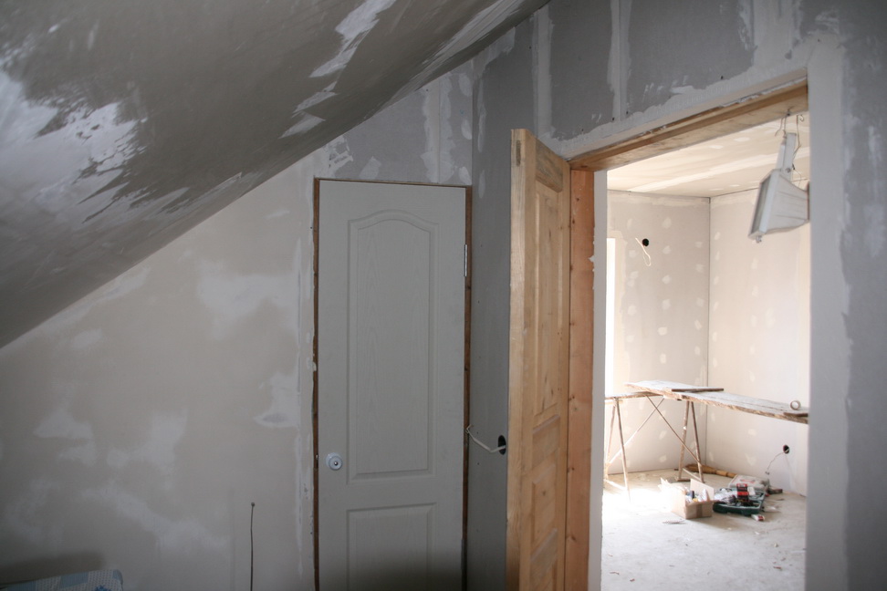

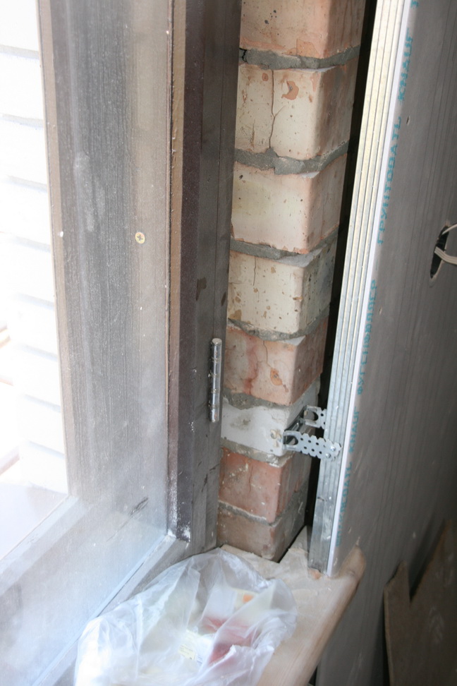

начал внутреннюю отделку, начал со второго этажа.
нашёл ребят, которые делают и недорого, и не халявно, живут прям у меня на стройке - но там не самый плохой вариант.
правда, с обшивкой гипсокартоном очень сильно всё затянулось...
около 300 кв.м. обшивки гипсокартона на втором этаже уже делают больше месяца 2 человека...
но я вроде бы никуда не спешу :) лиж бы не халявили :) каждый вечер беру рулетку и "угол", и сверяю работу... раз нашёл перепад в пол сантиметра - заставил переделывать.... после этого ребята боятся и делают все качественно :)
ну и парочку фоток :rolleyes:
Зачет! А крышу на мансарде тоже гипсом зашивал?
конечно. кроме скошенных потолков в коридоре в двух местах не видно, что это мансарда... обычный этажик такой получился :)

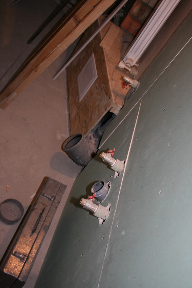

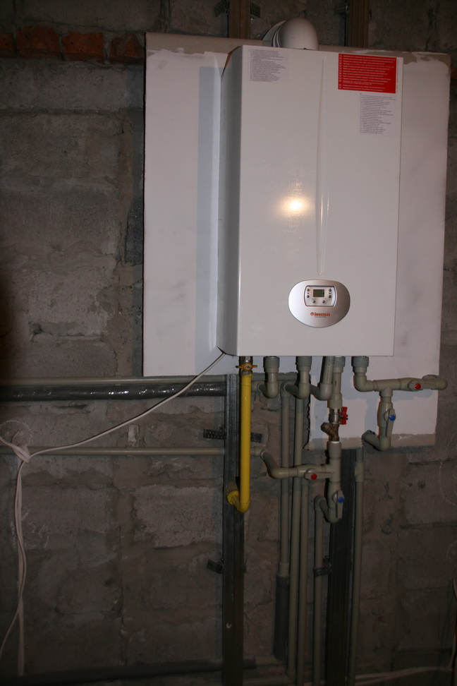

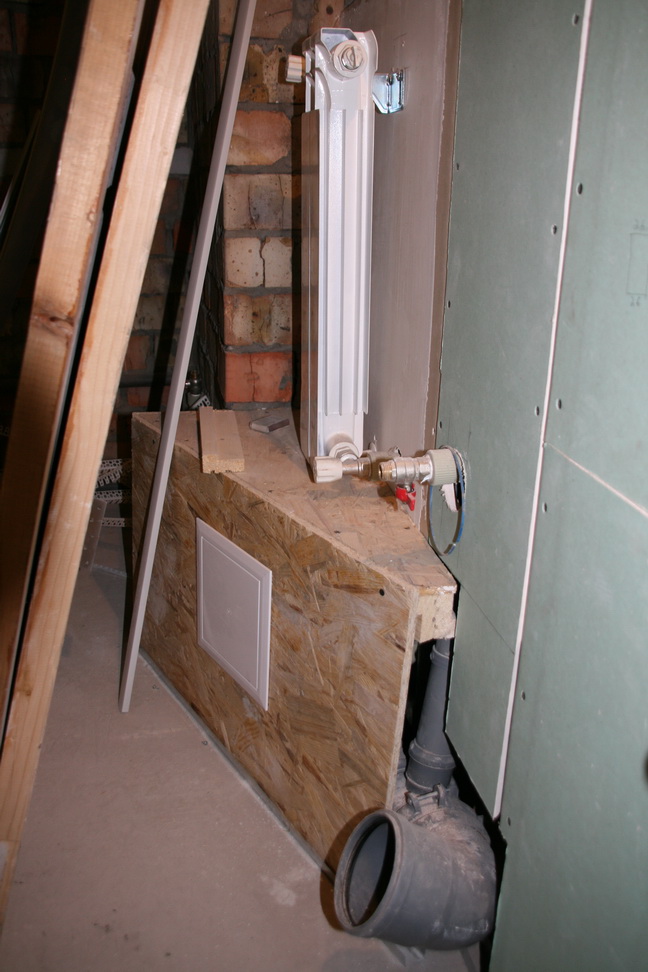

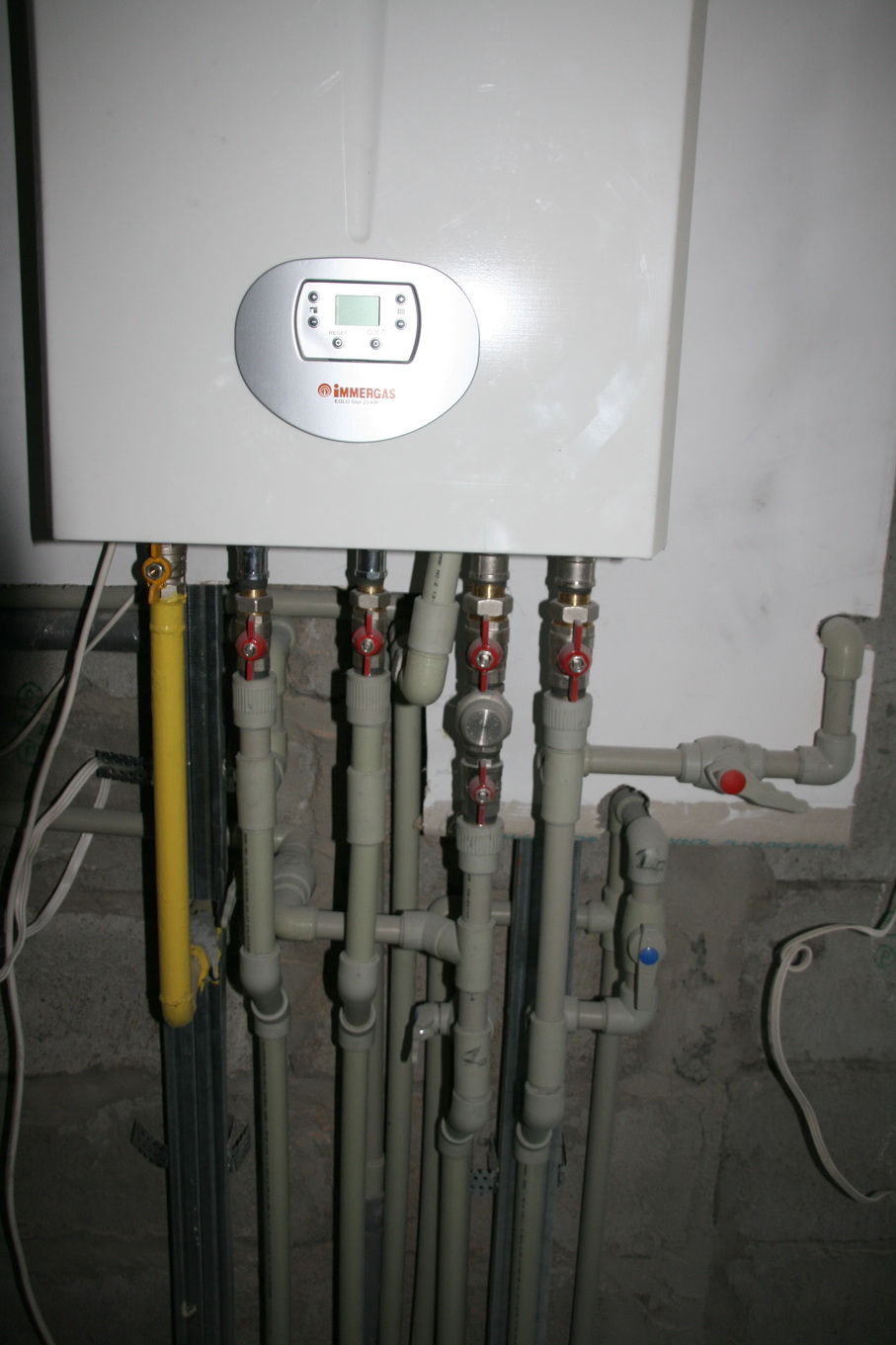

Вот, переделал подключение котла.
Как было и как стало - на фотках :)
очень толковые ребята перепаяли всё подключение, сделали отдельные отводы под твердотопливный котёл и вывели в место будущей котельной, поставили все краники и американки (прошлый раз забыл поставить!), и убрали ошибку с подключением фильтра.
Кому интересны координаты этих сантехников (в Днепре) - могу скинуть в личку.
З.Ы. теперь другая проблема - рядом бахнула молния, всё электричество (в т.ч. котёл) было отключено на общем рубильнике... а на след день приезжаю - а котёл не включается :(
вот так молния котёл спалила... буду вызывать сервис, котёл на гарантии :(

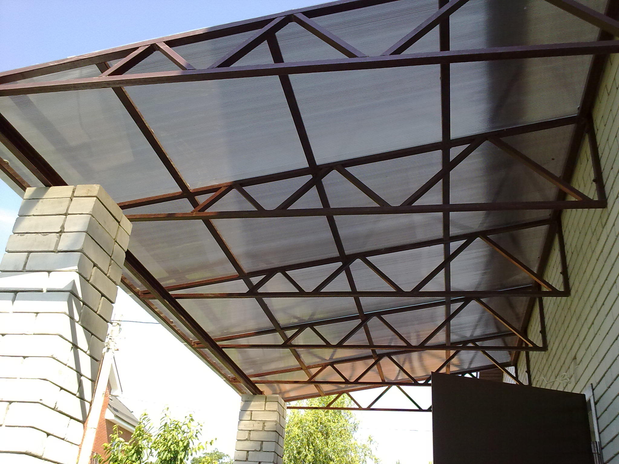

а я себе сообразил вот такой скромный козырёк.
Металла ушло гривень на 500, погрунтовать, покрасить и сварить - чуть меньше тысячи (в том году). В этом году купил поликарбонат в Новой Линии (+доставка) 1300 грн, стартовые+шайбы+большие тэксы по металлу около 400 грн. Ну силикон и планка примыкания к дому=100 грн. Установить поликарбонат вышло 500 грн.
Итого 3800 грн. Ну пускай 4 тыс.
Площадь навеса 4 х 5=20 метров.
Итого один квадратный метр навеса вышел 200 грн.
Текущие предложения "под ключ" навесов - от 450 до 1300 квадратный метр :lol:

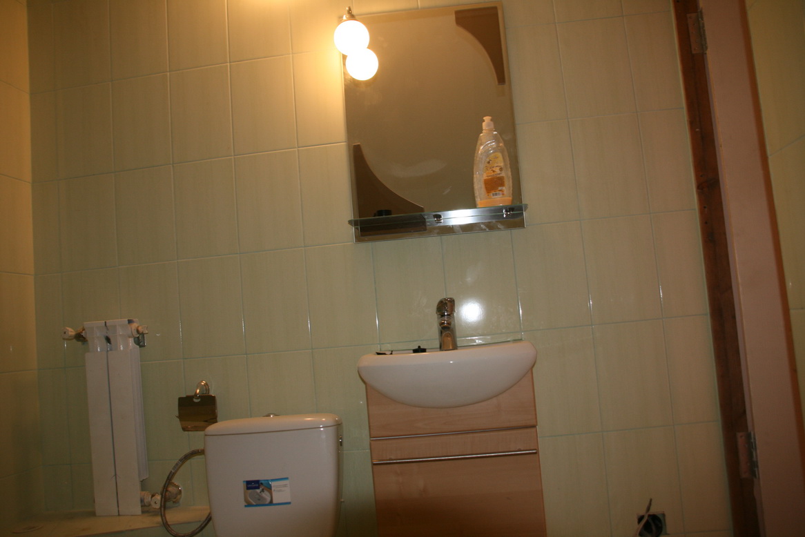

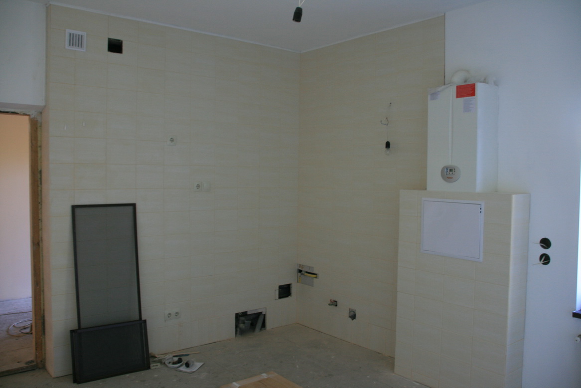

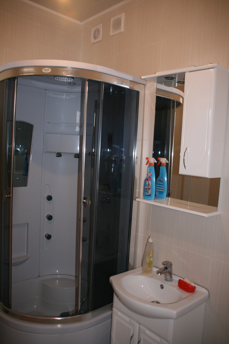

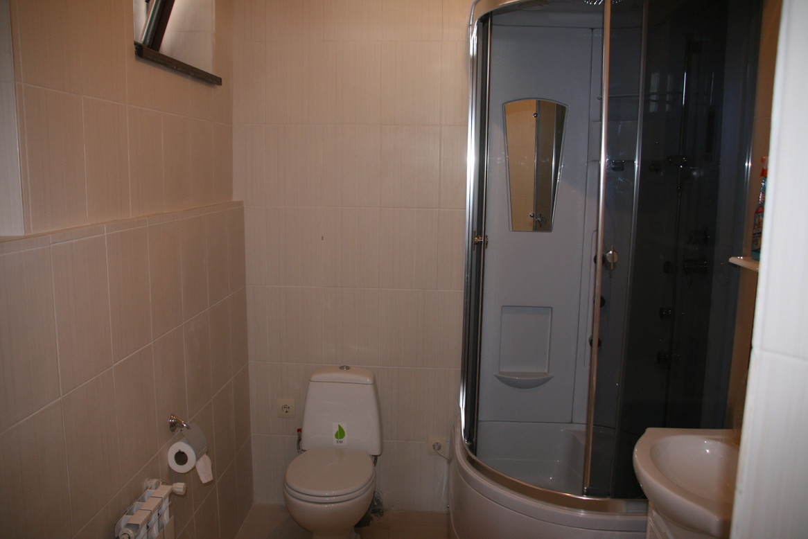

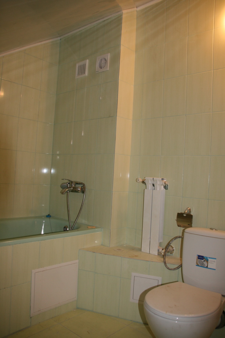

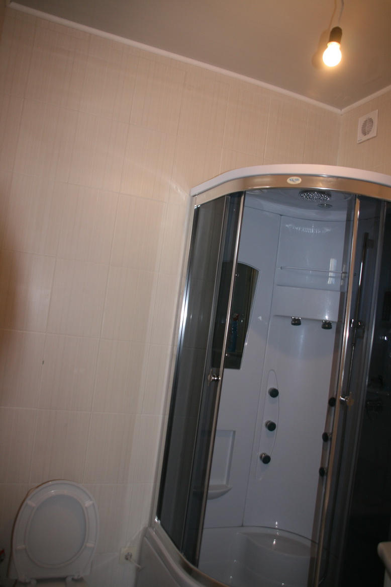

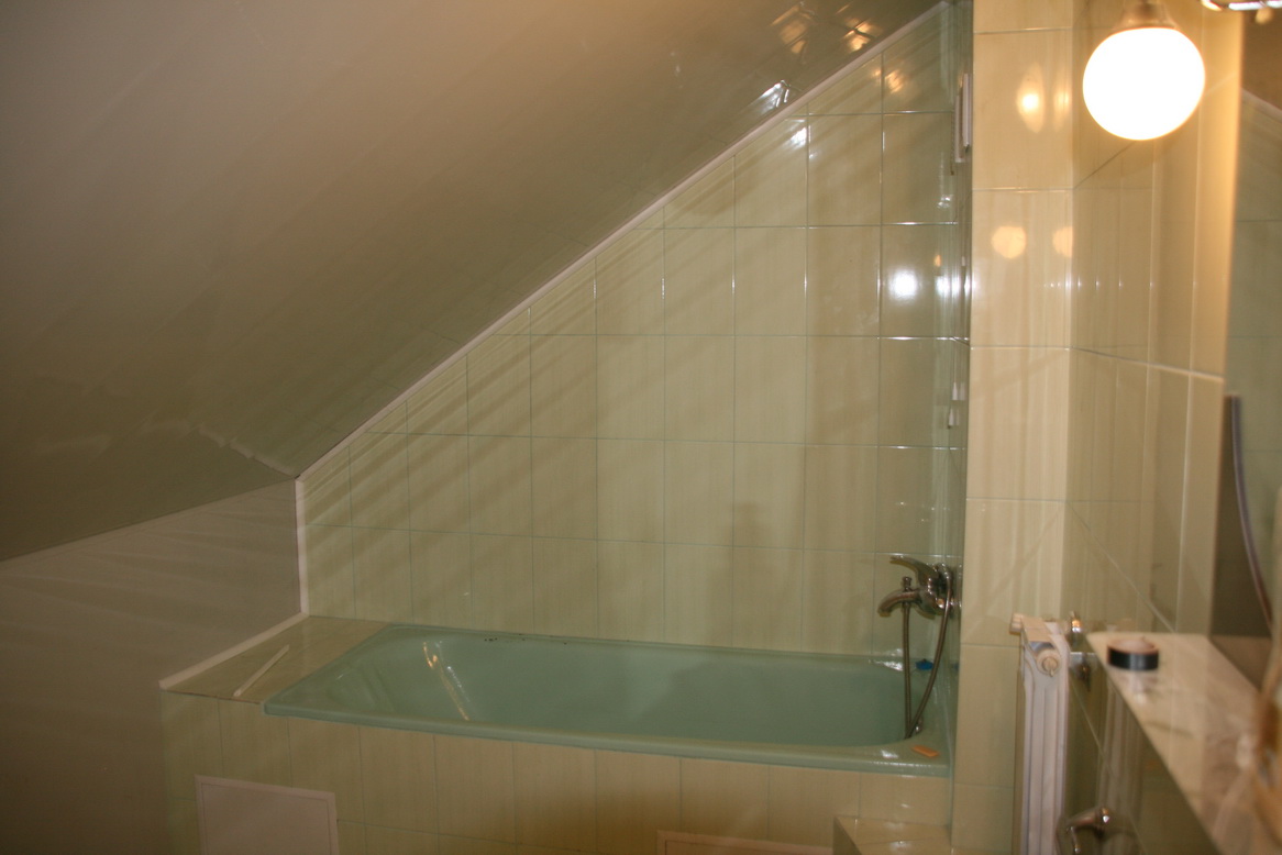

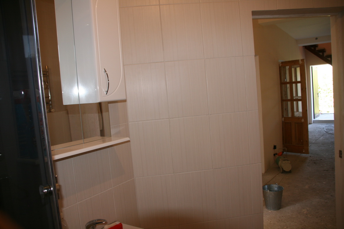

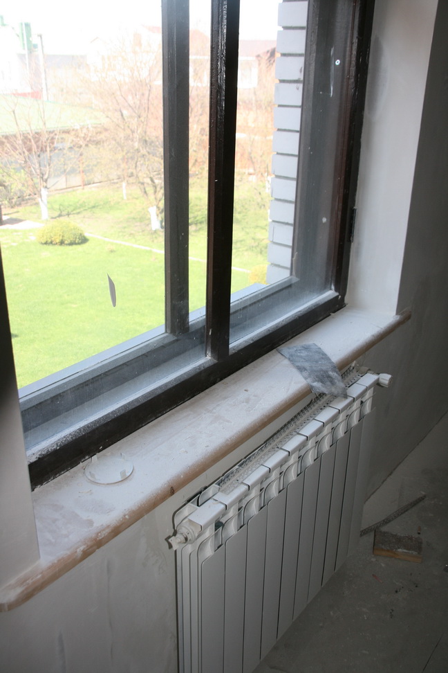

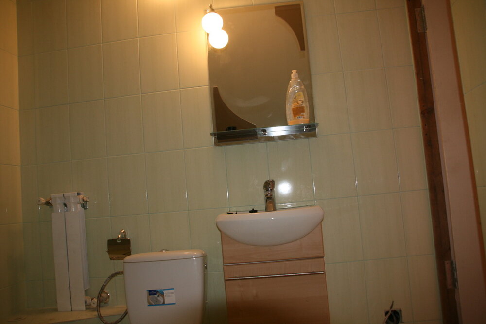

сделал в этом сезоне кафель в 2х ванных и "фартук" кухни... выкладываю десяток фоток :)
  • 1 місяць потому...
Поздравляю, Олег! Все смотрится хорошо, даже очень, в доме есть и душевая и ванна, думаю будет очень комфортно Вам и близким. Удачи в продолжении стройки.

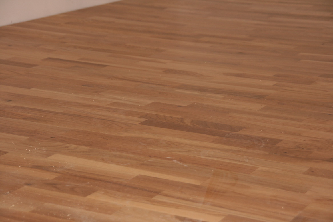

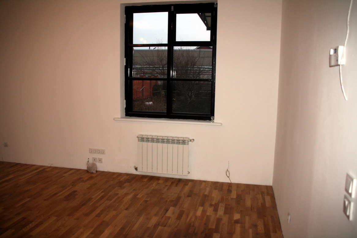

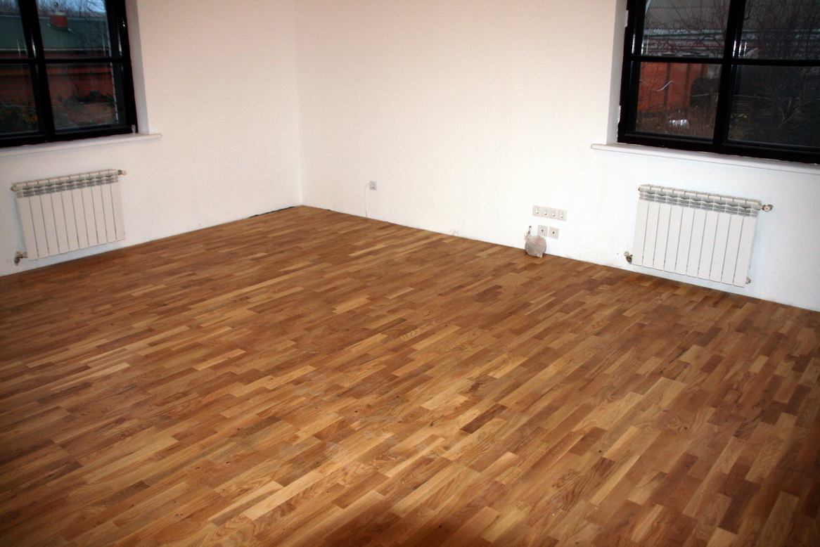

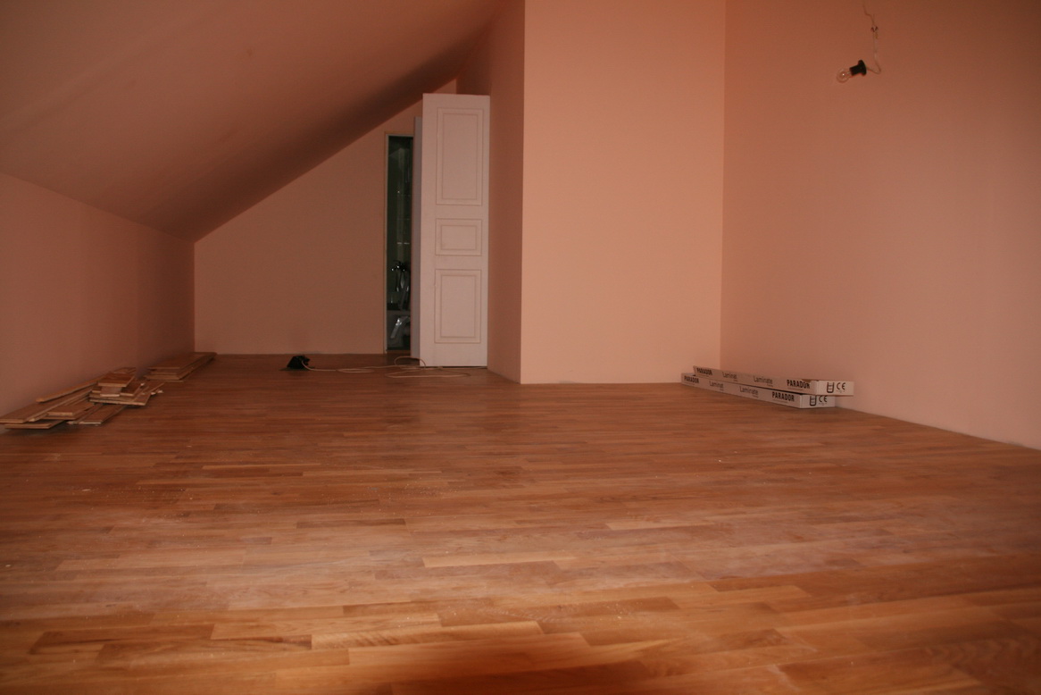

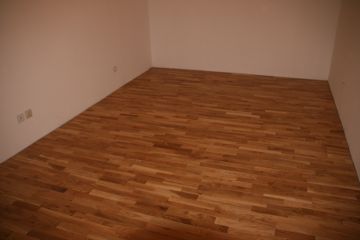

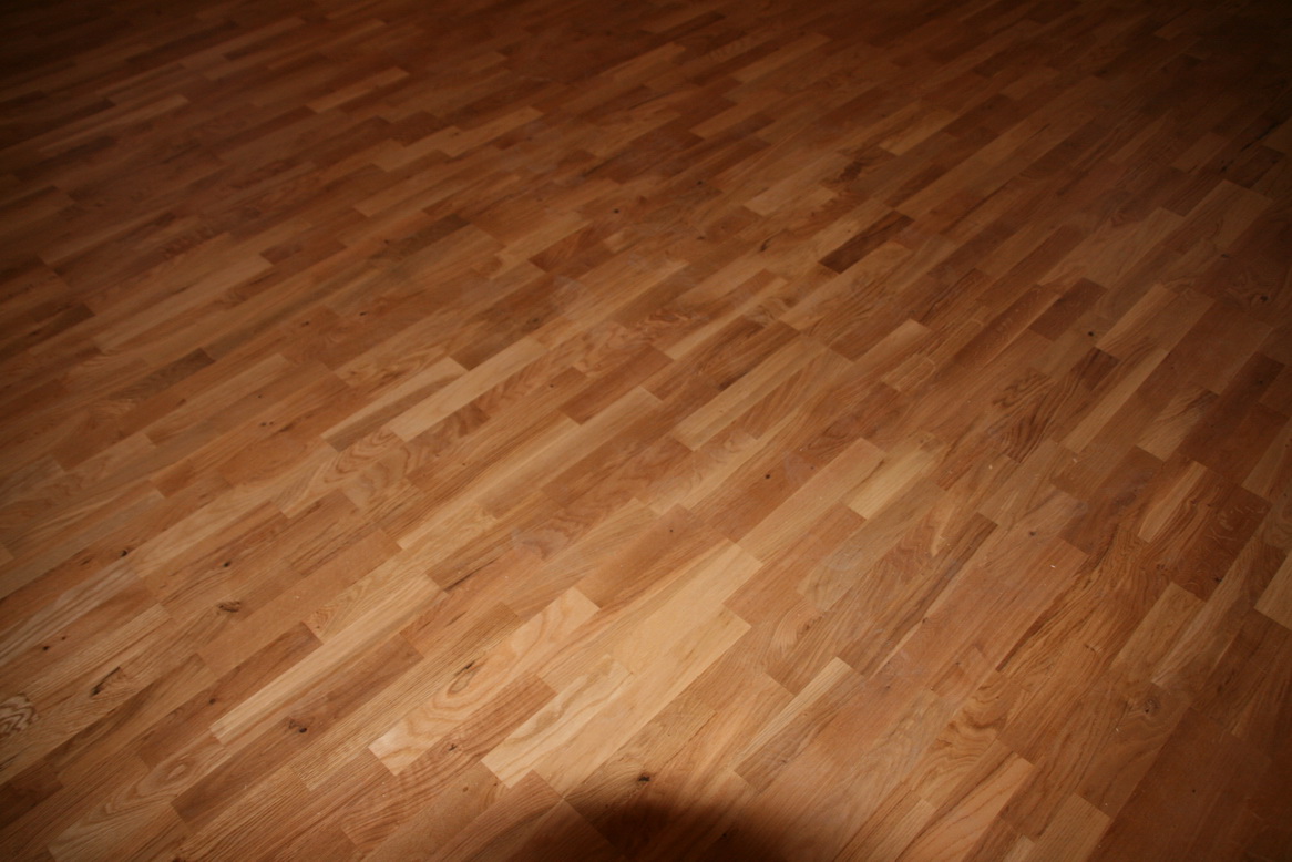

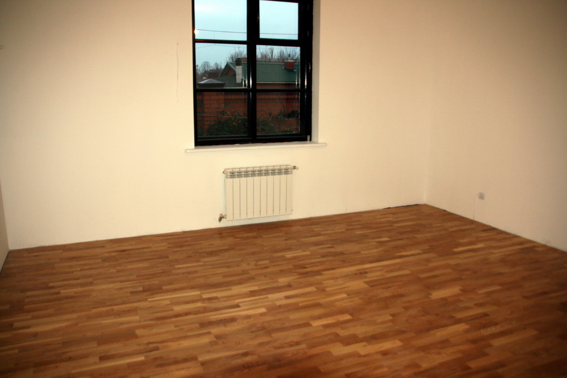

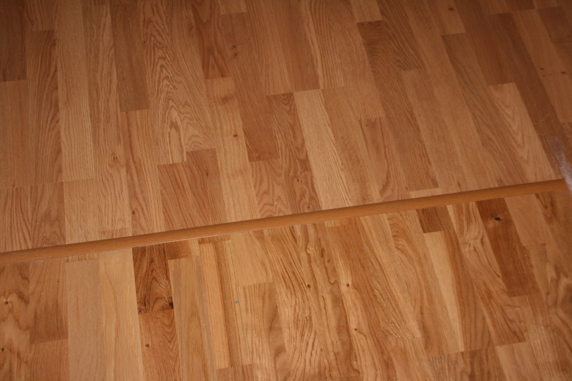

потихоньку занялся полами. 130 квадратов паркета уже красиво лежат.
Нашёл классных специалистов (и по качеству, и по цене, и по срокам), кому интересно - могу дать координаты в личку.

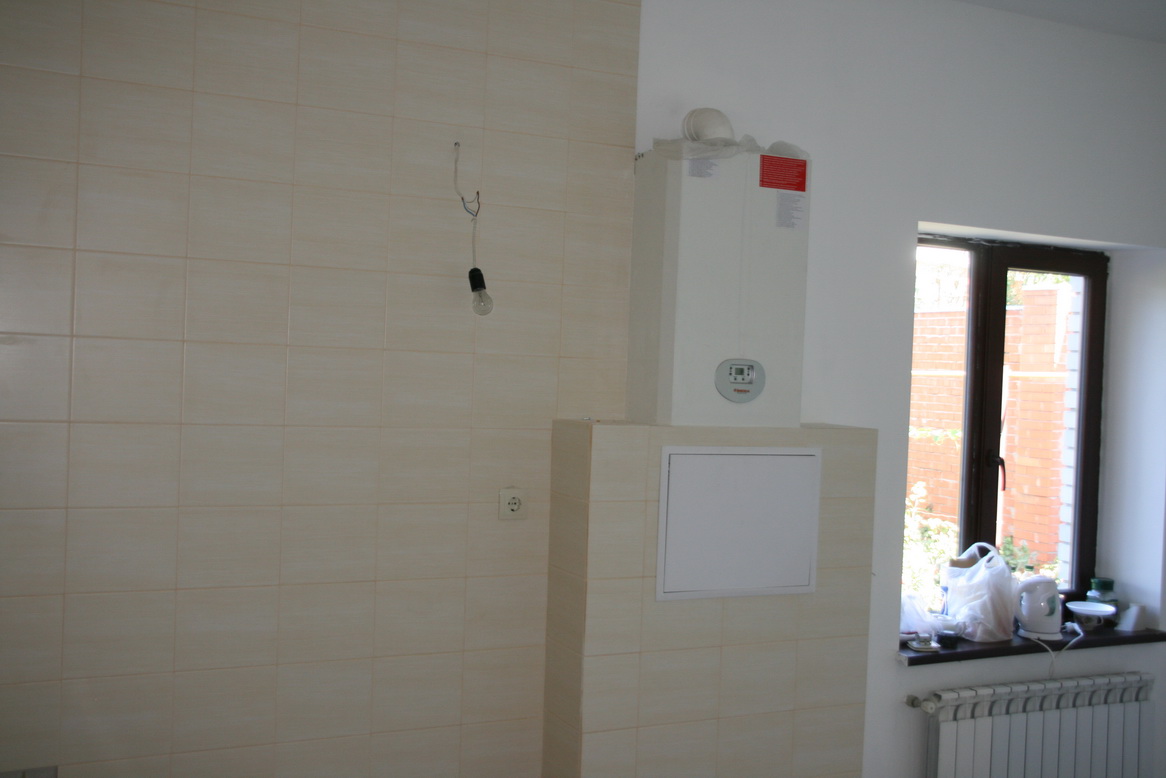

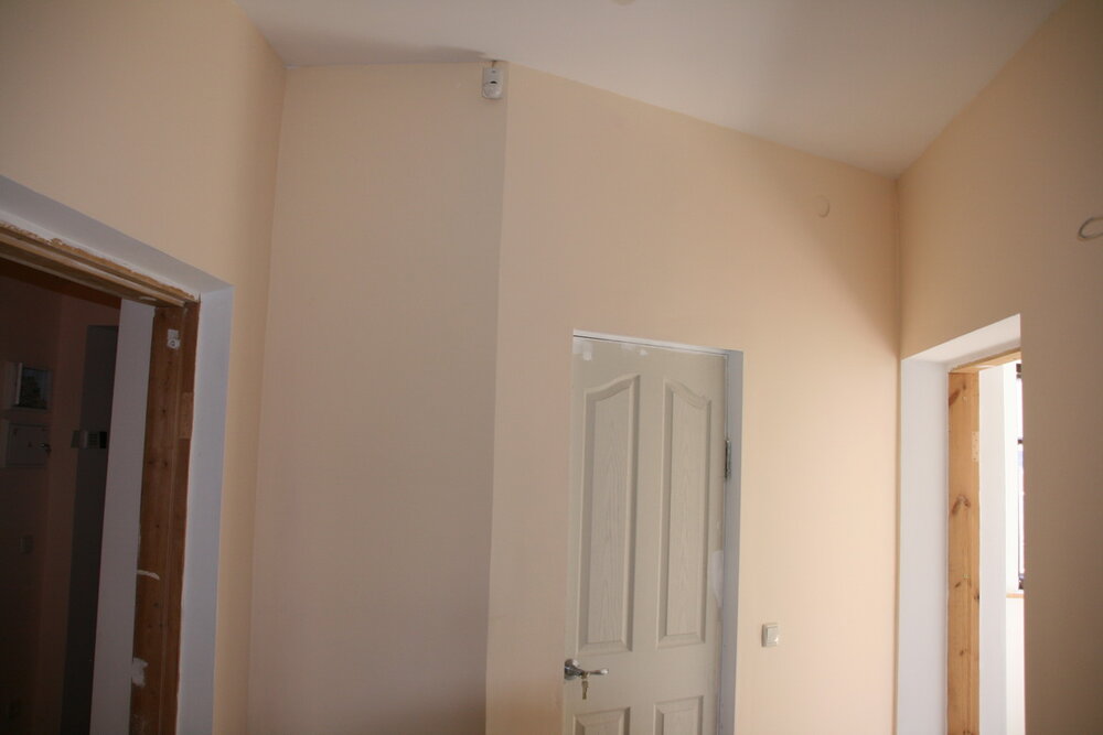

а что за электрофурнитура у вас? не могу по фото понять..
розетки силовые-шнайдеры.
выключатели и розетки антенные - ВЕКО.
а провода торчат-это так и должно.. в будущем будет 7.1 акустика, пока заложил акустические провода

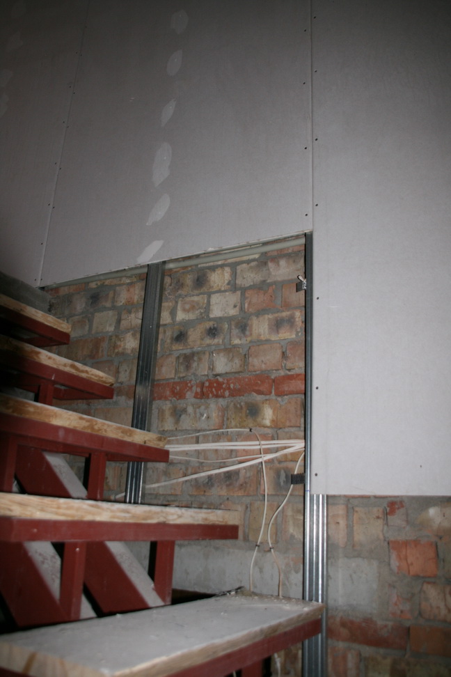

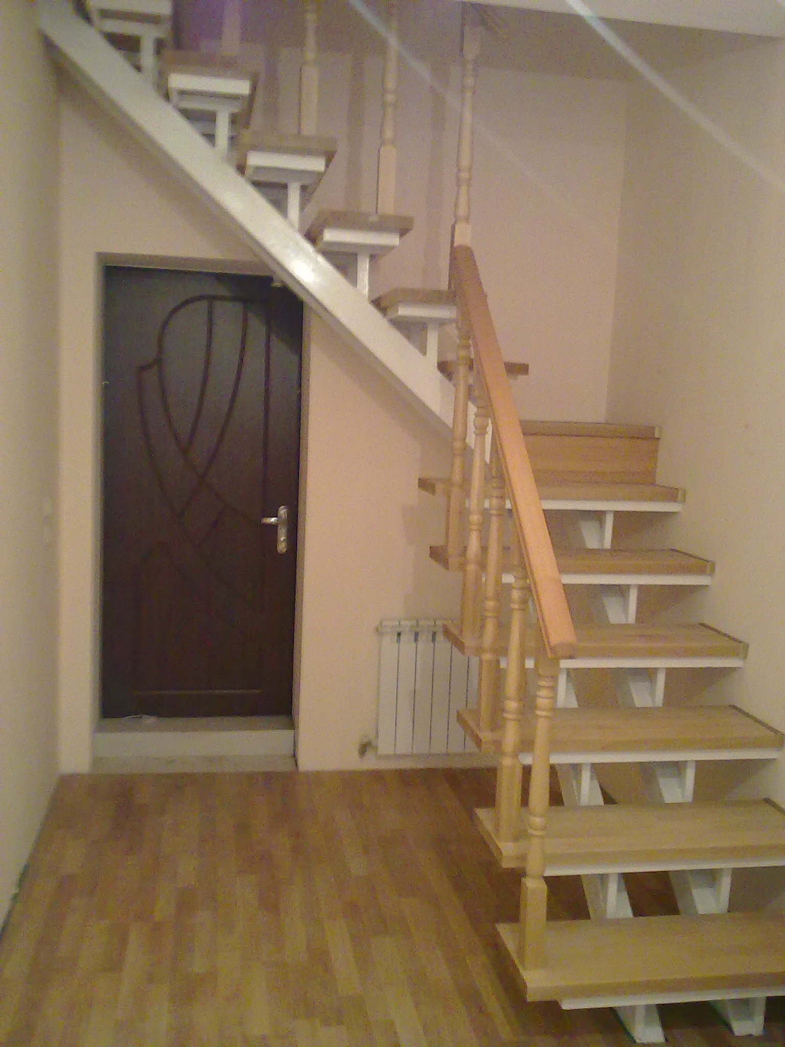

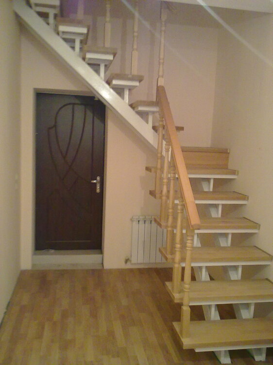

вот закончил лестницу и полы в коридоре...
прошу прощения за некачественную фотку с телефона, получилось что-то такое:
