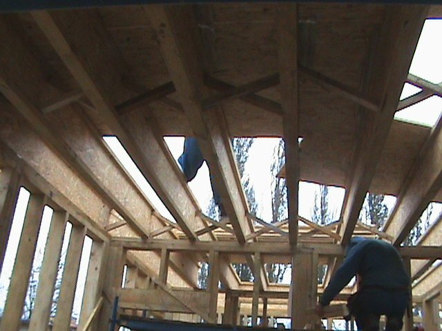

в этом сезоне на нескольких объектах ставили...собственного производства...Заказчики в плане прочности довольны даже очень...
По цене выходят при высоте 350мм - 45грн/пог.м.
В то время, как, деревянная балка аналогичного составного сечения обойдется в 15-20 грн/пог.м.
И как вы решаете вопрос с "кручением" при высоте в 350 мм?
ну тут да не спорю...хотя с двутавровой балкой пролет в 5,1м оказался пожеще..., чем до этого делали обыкновенной балкой...
смотри вложение...
