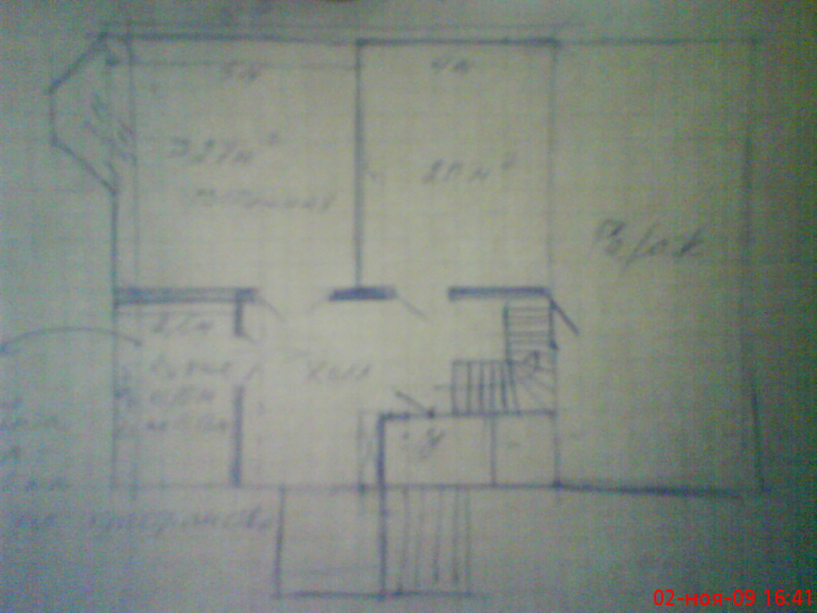

Помогите спланировать
inspektor
и все равно планируйте!
уберите стены (перенисите) которые прямо перед лестницей) - это не функционально!
с архитектором не хотите работать принципиально? ато вы прм мучаетесь:)
Как же их убрать, это ведь несущая стена?
С архитектором?
Как Вам объяснить? Друг у меня строитель, в плане технических вопросов я полагаюсь на него. Документы для принятия в эксплуатацию дома нам не нужны - участок дачный. Геологию мы уже сделали и отчет у нас уже на руках. А для того чтобы нам нарисовали сам план без сопровождающих и согласованых со всеми инстанциями бумагами, да еще с моих слов... ну не вижу в этом нужды, тем более я сама еще не определилась, как Вы смогли заметить, со своими потребностями.

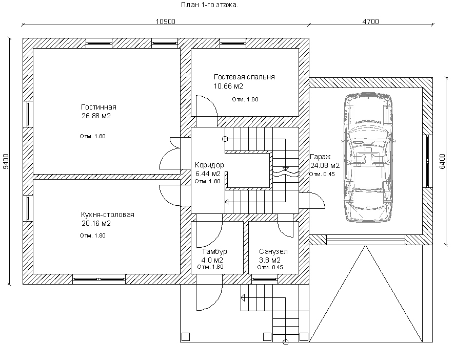

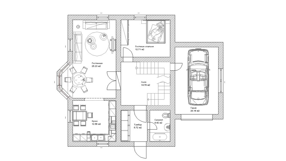

вот что по вашему плану и расстановке в голову пришло - хотя там еще непахане поле:) кухню трошки больше, комнату трошки менше, лестницу выбрать - там и на 180 градусов подойдет.
двери опять же, окна....
в данном варианте рекомендую двери кухни и гостиной делать на просвет - дабы объединить пространства и осветить холл дневным светом:) но до того еще далеко:)

Удачно Вы лестницу приспособили.
Понравилось.
Не рассмотрела только сколько метров отвели для кухни.
если от угла отступить 2.5 - 10м2
если 3 - 12м2
если 3.5 соответственно 14м2
я рекомендую 3 - - тогда и от входа не аппедицит будет и кухня нормана :)
хотя тамбур то можно спокойно унести в сторону:) и су только возле лечстницы тогда можно и 14 м2 сделать и 15
второй вариант очень хорош по удобству! +1 - может я так думаю потомц, что в своем "квадрате" расположение примерно такого порядка :) но думаю это объективно:) - для жизни!
Спасибо большое Вам, Тугарин!

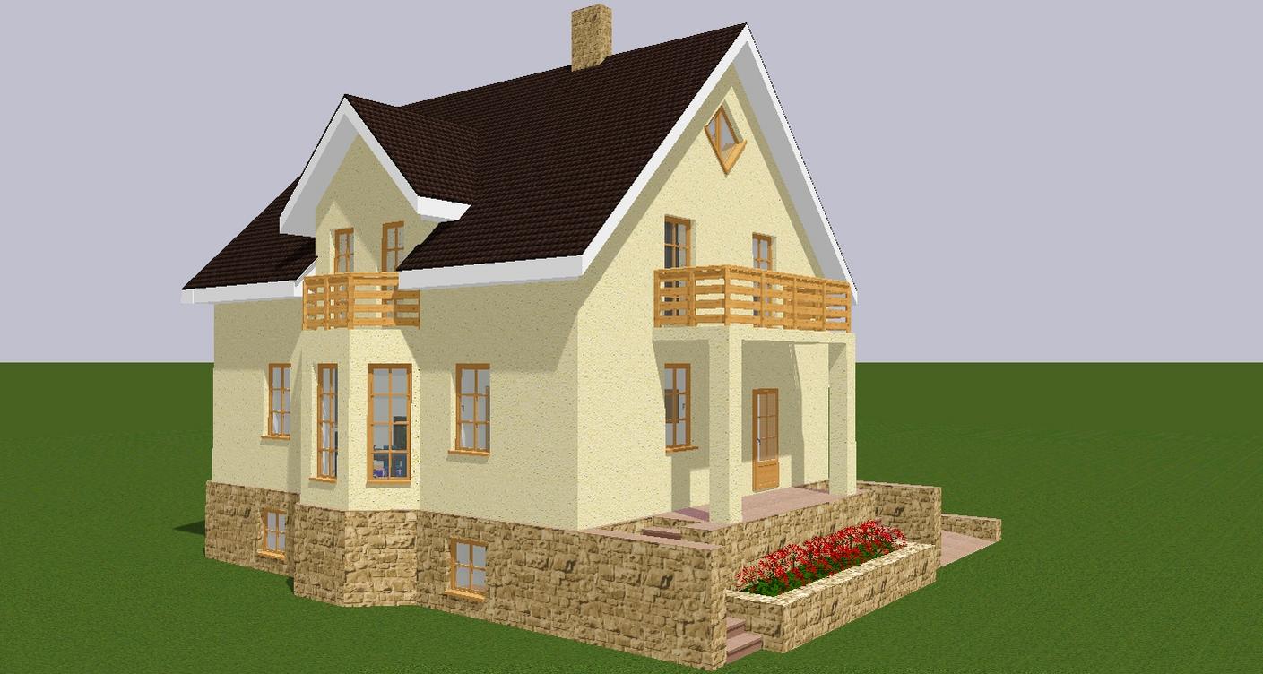

Визуализация проекта вещь сильная.
Теперь поняла, что мне не нравится.
В первом варианте не нравится, что кухня и столовая вместе, мне хочется иначе, как на втором варианте. И тамбур уже точно будем выносить из дома - посмотрела на картинку с домиком и поняла, что так будет красивей.
Второй вариант вроде все то и не совсем то. Ну про тамбур я уже писала.
Вот хол меня смущает - при том, что кухня будет иметь 12 метров отдать под хол все 14, мне жалко.

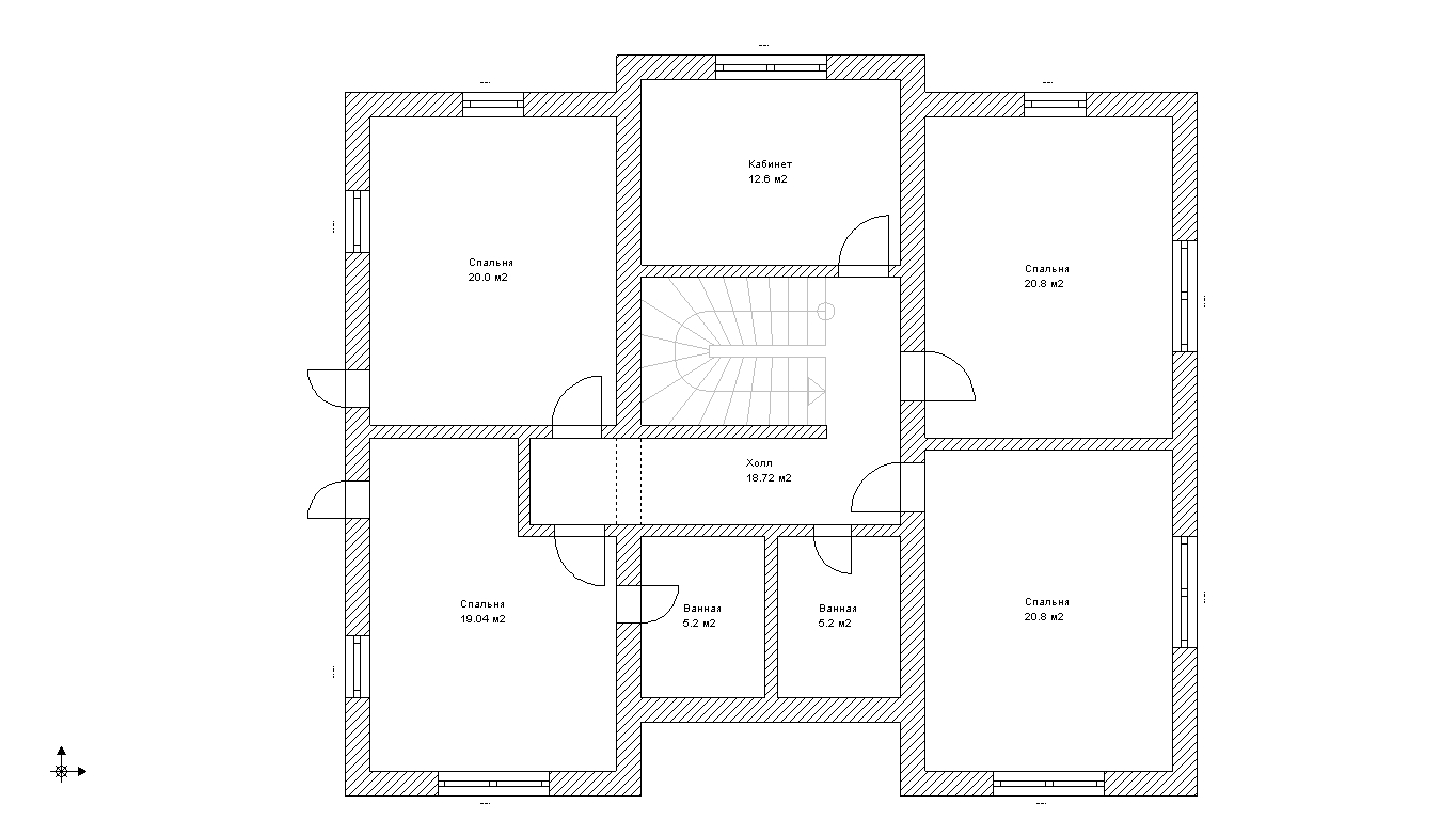

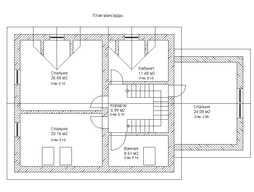

Второй этаж смущает маленькими комнатами и опять таки большим холом.
В этом плане первый вариант вторгого этаже лучше, только там не учтены эркер и (теперь уже точно) выступающий спереди тамбур.
Буду продолжать рисовать

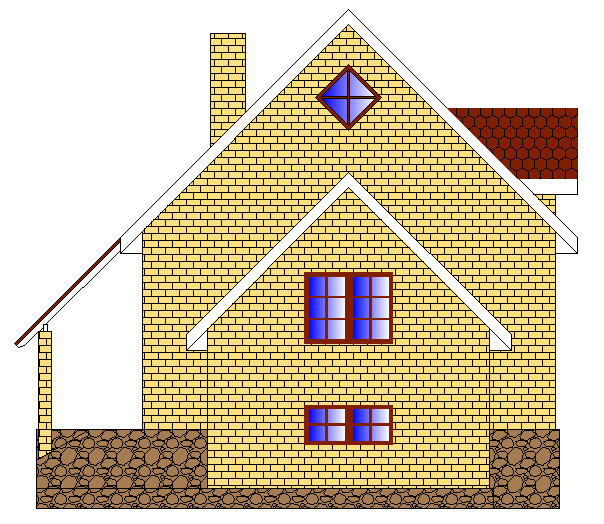

Визуализация...

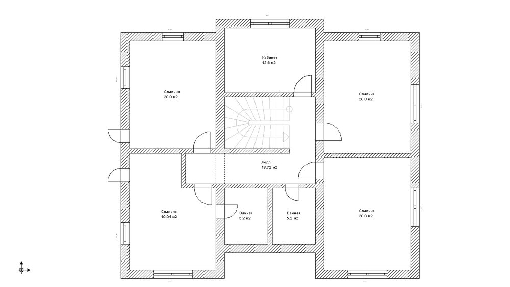

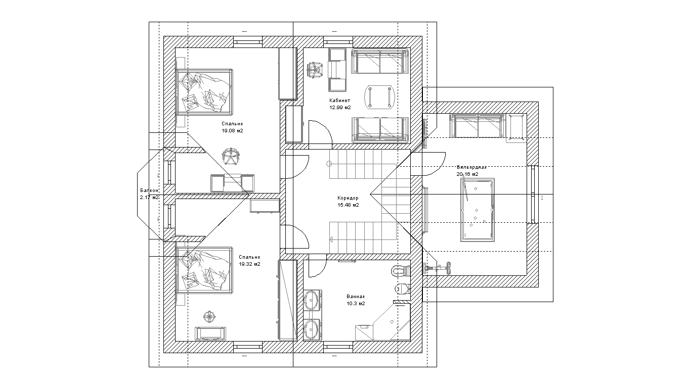

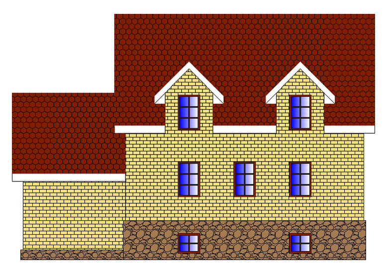

Здравствуйте. По-порядку:

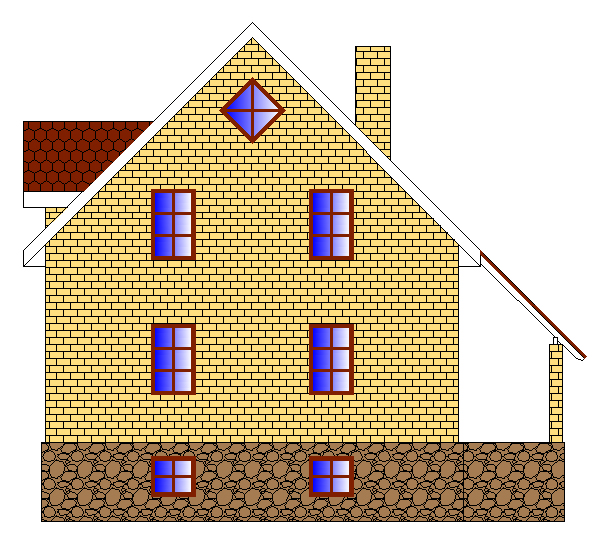

- это не совсем визуализация, просто планы и фасады сделанные в чертежной программе;
- вынесенный тамбур будет смотреться, в том случае, если он будет по центру дома;
- curl_dandelion права, холл- помещение очень важное, например, в первом варианте ширина прохода 1м 30 см- двое еще разминутся, а если все члены семейства мечутся по дому, опаздывая скажем кто на работу, кто куда (я думаю неделя таких утренних пробок и вы пожалеете, что холл узок и мал);
- кухонный гарнитур во втором варианте 3.4х3.6, лично у меня кухня длинной 3 м, и все тарелки, кастрюли и прочее файно вмещаются и желания поменять кухонную стенку не возникает, говорю не как мужик который подходит к кухонной стенке только чайник для кофе вскипятить, а как человек который регулярно полноценно пользующийся кухней. Вы смотрите скорее на размещение мебели в кухне, а не ее площадь, по-моему (учитывая что столовая отдельно), вполне комфортно будут размещаться за столом 5 человек;
- по-поводу второго этажа в минимально варианте 2 спальни по 19 м.кв и кабинет 13.99 м кв., неужели этого мало?;

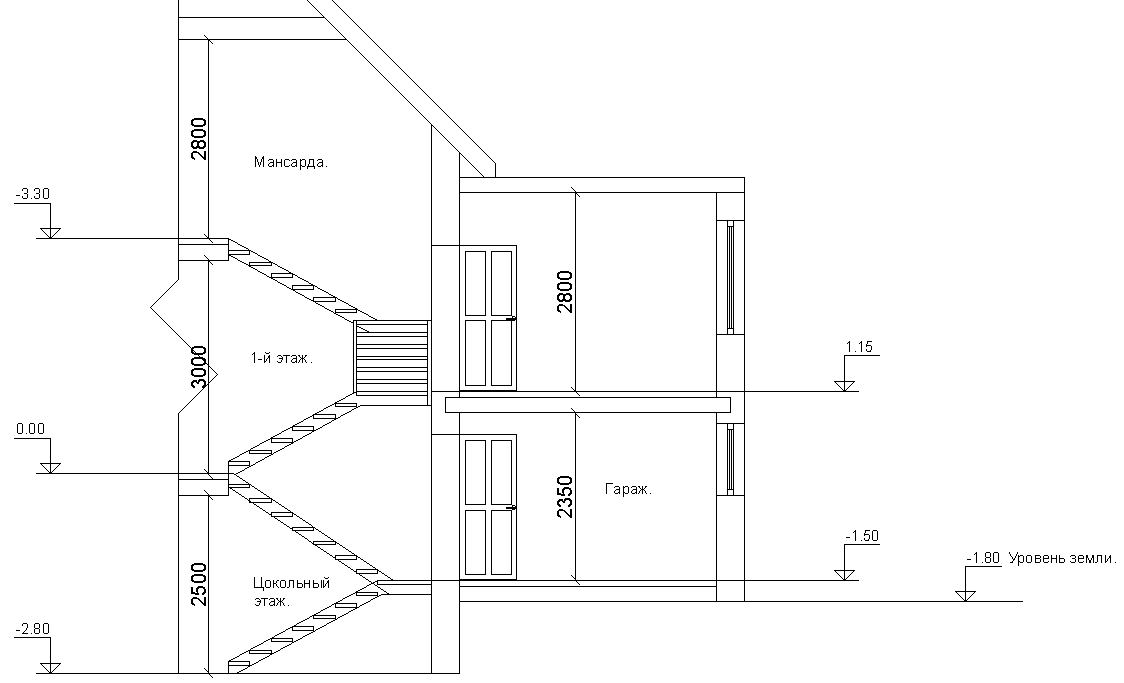

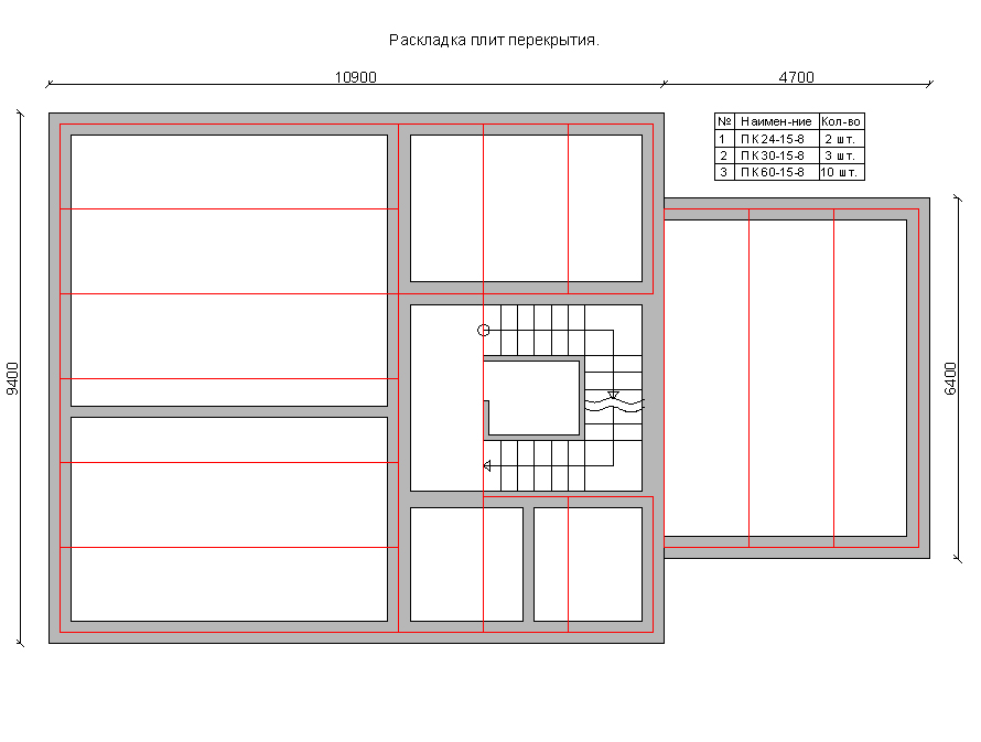

- в последнем Вашем варианте, неправильно расположена лестница или не указана вторая, как Вы собираетесь попадать в комнату над гаражом, которая находится выше уровня первого этажа, и как попадать из дому в гараж- тоже в другом уровне? Лестница - в Вашем случае достаточно важный элемент, т.к. должно связывать помещения, находящиеся в 4-х разных уровнях.
А теперь все это учтите, учитывая что есть плиты перекрытия 2-х типоразмеров и подумайте как, как же все разместить:(

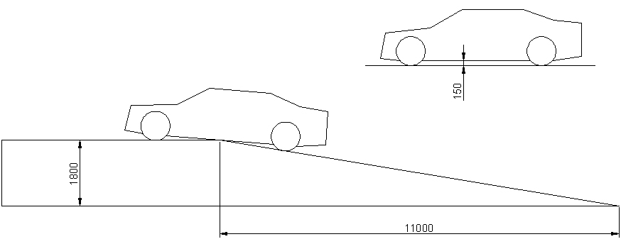

Вот за гараж теперь думаю - может лучше под ним тоже сделать цоколь и тогда заезд поднимется с уровнем всего дома? Как Вы думаете не высоко-ли будет заезжать в гараж?

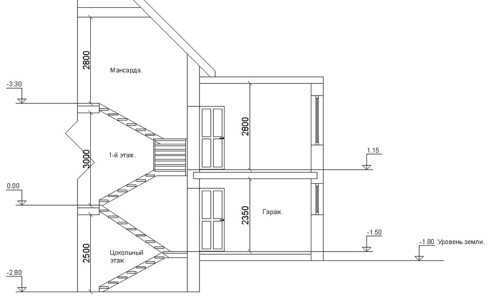

Длина пандуса для въезда автомобиля, чтобы не цепляться днищем должна быть минимум 11 м, при клиренсе автомобиля (вместе с пассажирами) минимум 150 мм, как Вам отдаление от забора? О лестнице у Вас я уже писал- она связывает помещения находящиеся в 4-х уровнях, т.е обязательны площадки (в некоторых проектах вместо площадки минимум 4 ступени, а это подъем на 60 см) с которых Вы будете попадать в гараж и помещение над гаражем, кроме того в проектах в которых лестницы маленькие, это либо высота первого этажа 2.5м-2.8м, либо высота ступени 20-25 см, в моих планах высота ступени 15 см, т.е. можно уменьшить площадь занимаемую лестничным маршем увеличив всоту ступени и/или уменьшая глубину ступени (в моих планах глубина ступени 30 см).
По-поводу лестничного марша, может такой условный разрез облегчит Вам понимание:
P.S. Немного Вас обманул, высота ступени в моих планировках 165 мм :sorry:

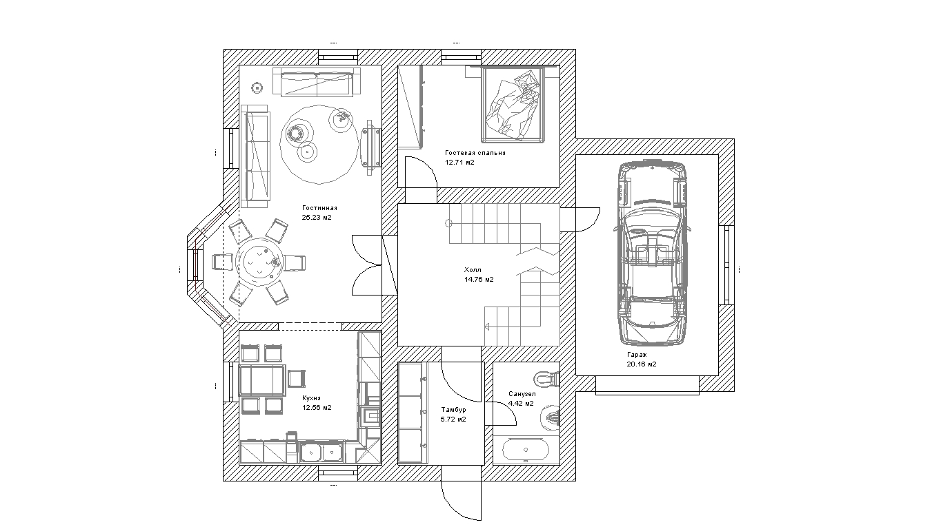

Перший варіант, який він намалював був зовсім не "мій". Другий варіант вже близько але ще не те.
В моїх бажаннях будинок дещо змінився.
Він вже буде без цокольного поверху. Звідси додаткові приміщення на першому поверсі - паливна і кладовка.

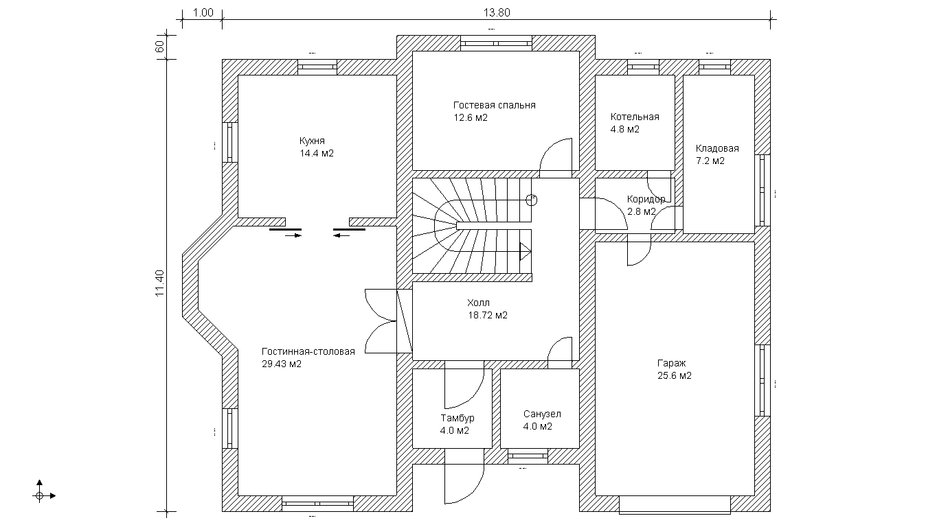

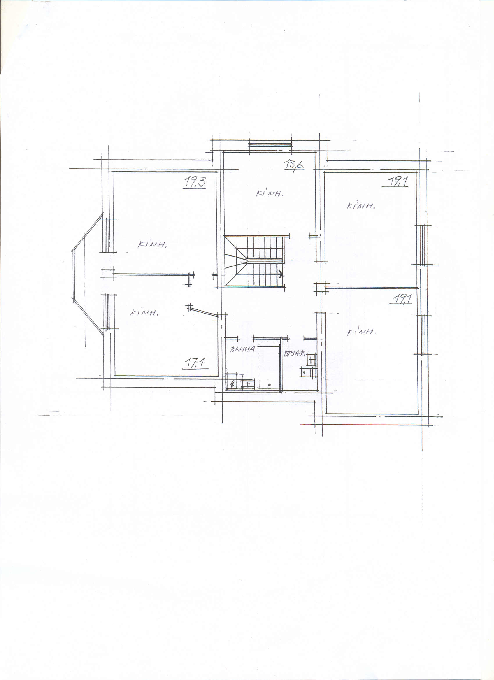

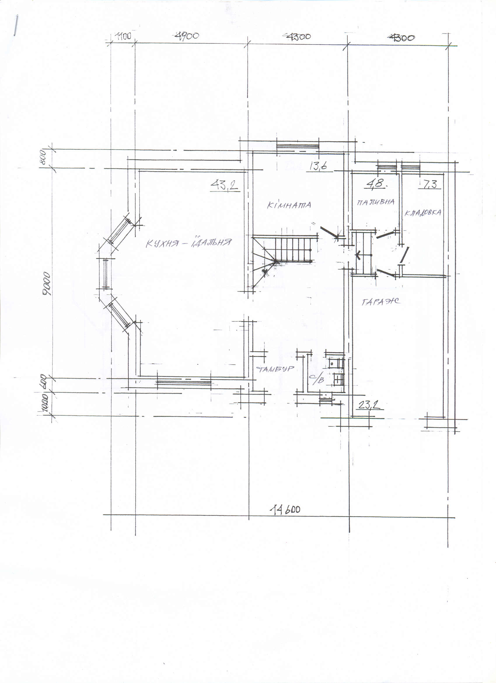

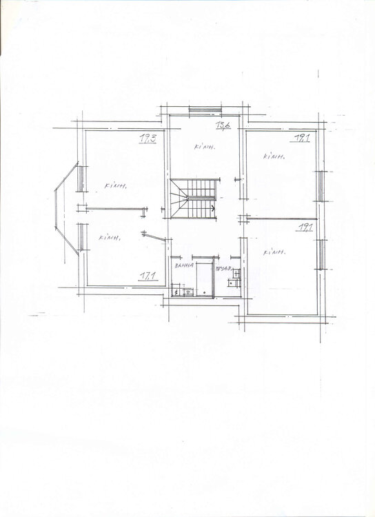

Викладаю варінт, який намалював архітектор. Прошу допоможіть підкоректувати.
Напишу що мені не подобається.
Кухня, їдальня і вітальня не мають бути і одній кімнаті.
Я собі уявляла кухню окремо. Задля цього погодилась відсунути еркер у вітальню. С/в на першому поверсі ну дуже маленький - хочу більший.
Кімната може бути.
Другий поверх - якась "загогулина" в тих кімнатах, чорт-зна що. Ванну і с/в хочу разом.
Ще не подобається,що фасад будинку буде якимись сходами - коротке, довше і ще довше.
Я вже в паніці.
