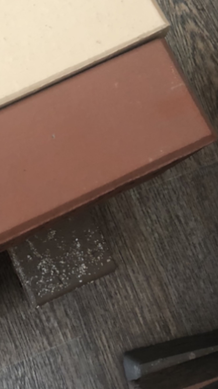

Nata88 Опубліковано: 2 липня 2020 Поділитись Опубліковано: 2 липня 2020 Доброго времени суток! Приехали выбирать клинкерный кирпич для облицовки стен дома, а продавец утверждает что нет смысла брать клинкерный, мол для забора хорош, где осадки и мороз со всех сторон, а для стен дома лучше взять облицовочный. Может у кого-то есть какие-то аргументы "за" или "против"? п.с. смотрели евротон и белоцерковский Посилання на коментар Поділитися на інших сайтах More sharing options...
alekssell Опубліковано: 2 липня 2020 Поділитись Опубліковано: 2 липня 2020 Ну там же основной вопрос в водопоглащении и циклах морозостойкости. У клинкерного поглощение 6-8%, у облицовочного наверное около 12-14%. Циклов заморозки клинкерный выдерживает больше. Но вот у моего брата дом облицован вообще силикатным облицовочным, у него вроде процент водопоглащении ещё выше, но он красивый и лет за 10 нигде не откололся, трещин нет. А вот на облицовочном неподалеку видел сколы фасадов кирпичс. Так что все относительно ещё наверное, хотя может влага как-то попадала, протекала вода. Добавлено через 52 секунды Себе хочу облицевать белоцерковским. 1 Посилання на коментар Поділитися на інших сайтах More sharing options...
Nata88 Опубліковано: 2 липня 2020 Автор Поділитись Опубліковано: 2 липня 2020 Ну там же основной вопрос в водопоглащении и циклах морозостойкости. У клинкерного поглощение 6-8%, у облицовочного наверное около 12-14%. Циклов заморозки клинкерный выдерживает больше. Но вот у моего брата дом облицован вообще силикатным облицовочным, у него вроде процент водопоглащении ещё выше, но он красивый и лет за 10 нигде не откололся, трещин нет. А вот на облицовочном неподалеку видел сколы фасадов кирпичс. Так что все относительно ещё наверное, хотя может влага как-то попадала, протекала вода. Добавлено через 52 секунды Себе хочу облицевать белоцерковским. Продавец нам показала, что у Белоцерковского кирпича (керамического) есть фаска по грани, и сказала что если раствор укладывать прям до самой фаски то вода будет стекать с кирпича Удивила, что она предложила более дешевый вариант, в Евротоне наоборот толкали клинкер Посилання на коментар Поділитися на інших сайтах More sharing options...
