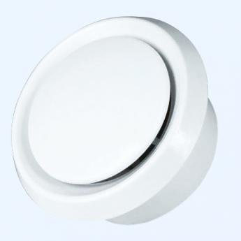

Труба проходит через отверстие в пароизоляции. Пленку примотал скотчем к трубе, что бы пары из ванной не попадали в утеплитель. Все держится хорошо, ничего не отклеилось. Щель между трубой и гипсокартоном замазал силиконом. В трубу из помещения вставил дифузор. Но при моей конструкции часть конденсата собиралась еще до конденсатоотводчика, в колене и тройнике. Потом стекал вниз и собирался в кольце дифузора которое вплотную прижимается к потолку. Через полгода заметил желтизну вокруг отверстия. Начал снимать кольцо и там до края была вода. Ей некуда было деваться от туда. За несколько дней просохло, подкрасил желтизну и поставил обратно кольцо, но не до конца, оставил зазор до потолка 3 мм. Визуально щели не заметно вообще. Вода собиралась, но потом испарялась. На этой неделе (прошел минимум через год после ремонта) снимал кольцо там было пару капель воды и потолок чистый и сухой. Видимо воде было куда испаряться.

Вставлю в ГК металлический проход для дымоходов 120 мм, везде замажу силиконом. В него вставлю трубу вентиляции 110 мм и отцентрирую распорками, а потом в трубу уже буду вставлять диффузор. То есть дистанцинирую трубу вентиляции от ГК чтобы труба вообще не касалась ГК и торец ГК был защищен кольцом. Я когда демонтировал первый вариант немного разворотил отверстие в ГК теперь нужно прикрыть все это безобразие широким кольцом. Наверное будет смотреться немного громоздко, но через неделю все про это забудут.

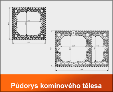

Вент-каналы нужно делать кирпичные (без труб пласт/оцынк.) с ноля постройки дома,где нет конденсата и хороший воздухообмен. Спец-блоки шлифованные(горизонталь) кладут на клей,при плотной кладке блоков получается керамическая труба с Ф-145/200/290,которая впитывает и отдает влагу-конденсат природным способом.
А,те все ваши "примочки"только головная боль и расходы. Фото-примеры
