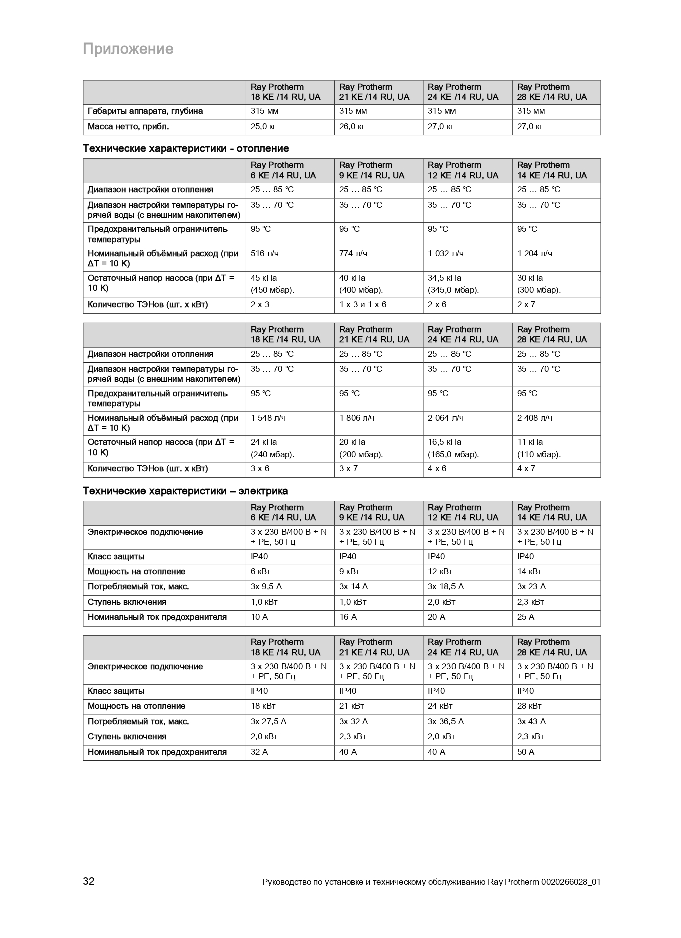

Планую купити Kospel L2 12 кВт Три фази.
Допоможіть хто в курсі,не можу знайти інформацію:
1.Модуляція нагрузки відсутня? Тобто нагрузка на фази по Тенам іде
поступово? Наприклад якщо котел буде працювати на 7 квт, то
нагрузка на одну-першу фазу 4 кВт , і на іншу 3 Квт, а тертя фаза
відпочиває?
2.Планую поставити перед котлом загальні Три однофазні реле напруги. Чи нормально це буде для котла? Чи буде котел працювати коли одна фаза тимчасово відрубається?
3. Ще думаю про Protherm Скат 12 квт. Там точно вказана модуляція потужності. Що можете сказати про Protherm?

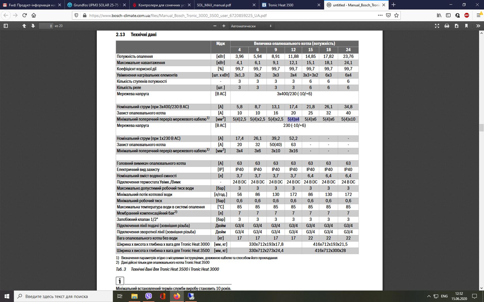

А что Вы можете сказать про БОШ троник 3500, 12 кВт?
Бош единственный котел где внимательно нужно подойти к сечению кабеля.
прикольно..может наборщик в типографии был пьян?:lol:
Все правильно, я наблюдал сцену когда к этому котлу не заглянув в бамажку подовали кабель меньшего сечения. И это было проблемой.
"Меньшего сечения" - какого? 1 кв. мм?
А что не так с сечением жил или с наборщиком? Не понял.
Проблема в переходном сопротивлении, или в чём?
2,5? 1,5? Кстати, оба сечения при раздельной прокладке должны тянуть 4 кВт даже на 230В. Если 1,5 "честные", а не по ТУ. А то в проводах по ТУ "1,5 мм2" легко влетает в НТ для 1,0 мм2.
Вот для сравнения протерм Скат (Рай)
Да, в таблице так и написано, но там и примечание нужно читать.

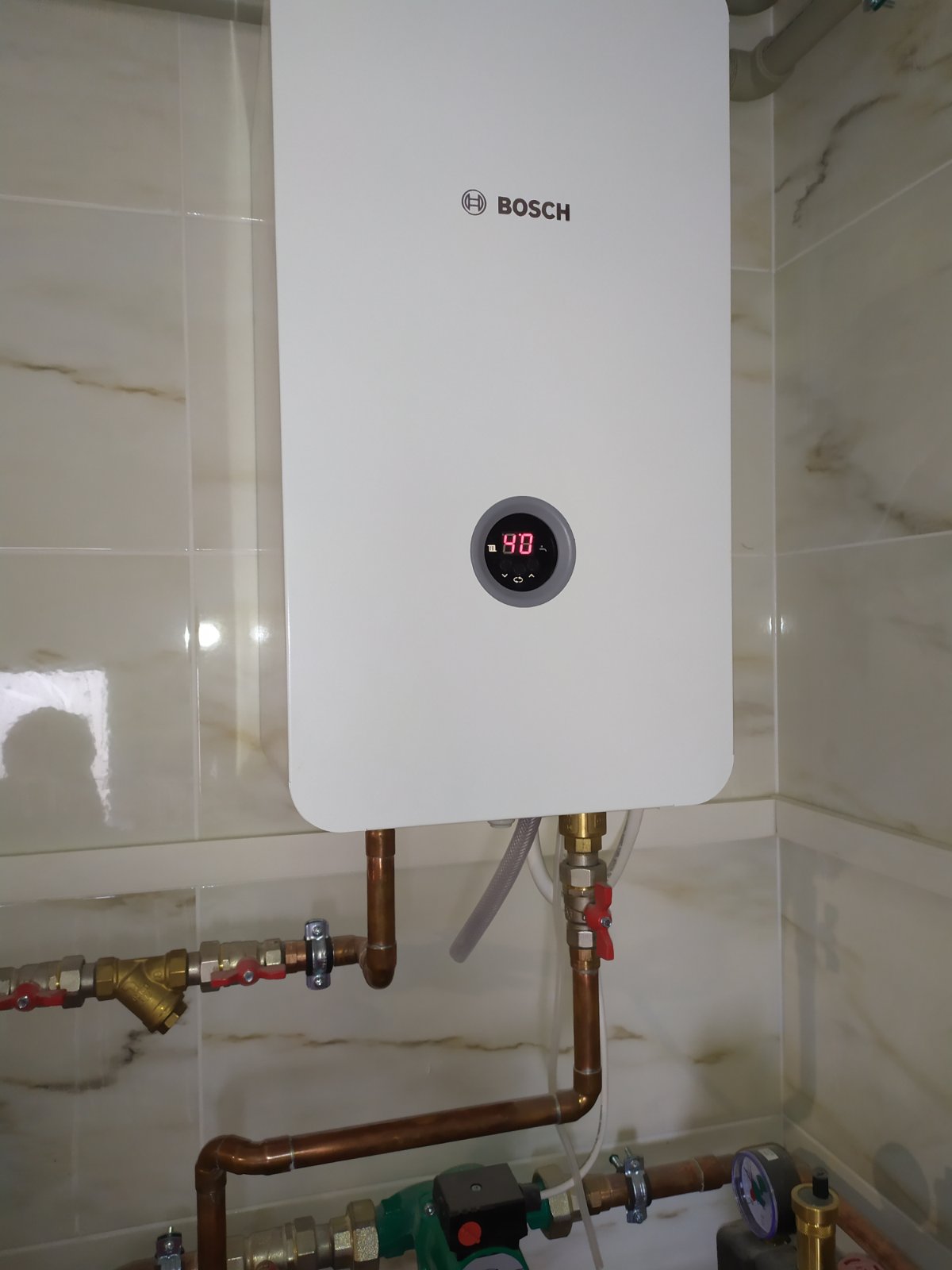

А что с самим котлом не так? Я так и не понял, ну дороже немного, ну сделан в Словении..
С котлом все так, после последнего обновления Ската, мое мнение, Бош самый крутой электрокотел на рынке.
продумано сделано. Не пойму - китайцы не способны повториь хотя бы меню?:)
