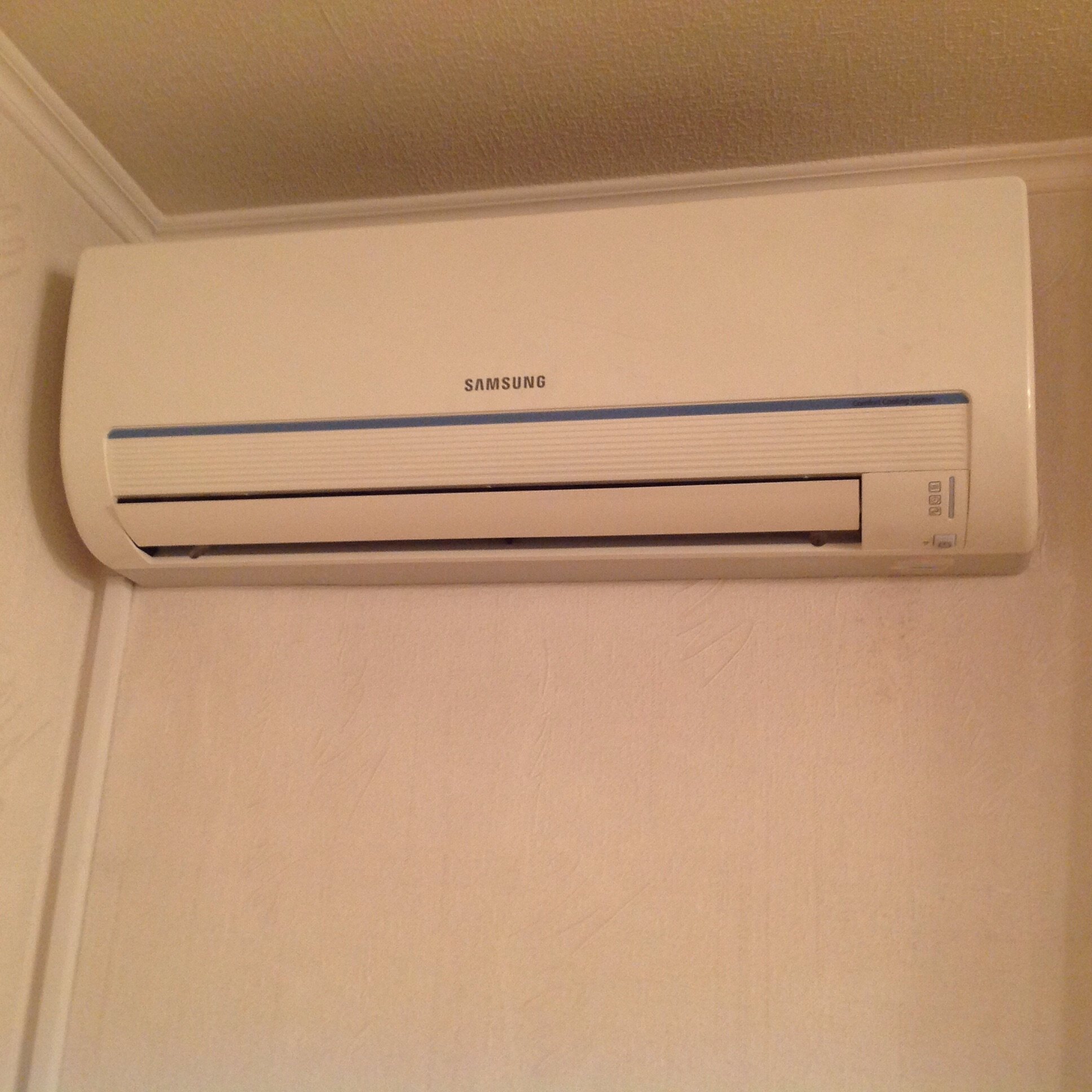

kkg Опубликовано 27 октября, 2020 Поделиться Опубликовано 27 октября, 2020 Как заменить питающий кабель кондиционера Самсунг AQ07X? Сейчас к нему подведен ПВС с вилкой, планирую ремонт и хочу сделать подводку кабелем из щитка Насколько понял, необходимо снять верхнюю крышку, но нигде нет документации как правильно это сделать, чтобы защелки не сломать Внизу есть 2 винта, откручу их, а дальше как? Поднимать низ? Ссылка на комментарий Поделиться на другие сайты Больше кнопок...

Gitan Опубликовано 2 ноября, 2020 Поделиться Опубликовано 2 ноября, 2020 Сверху винт, снизу защелки. имхо 1 Ссылка на комментарий Поделиться на другие сайты Больше кнопок...
airservis Опубликовано 2 ноября, 2020 Поделиться Опубликовано 2 ноября, 2020 Шутку не оценили, поумничаю. У вас заходит кабель под внутренний блок. Почти уверен, там есть скрутка или колодка. Вам надо отщелкнуть внутренний блок от монтажной пластины. Для этого, ничего не разбирая, толкаете его вверх и потом тянете на себя. При движении вверх должны отщелкнуться защелки. Движение должно быть вверх-на себя. Не опуская блок. Дальше работы с кабелем (не путать с кобелем))))). А правильно бы было снять внутренний блок, сделать все работы (малярку в т.ч.), поставить на место. Но это другая, платная история. 1 Ссылка на комментарий Поделиться на другие сайты Больше кнопок...
kkg Опубликовано 2 ноября, 2020 Автор Поделиться Опубликовано 2 ноября, 2020 Шутку не оценили, поумничаю. У вас заходит кабель под внутренний блок. Почти уверен, там есть скрутка или колодка. Вам надо отщелкнуть внутренний блок от монтажной пластины. Для этого, ничего не разбирая, толкаете его вверх и потом тянете на себя. При движении вверх должны отщелкнуться защелки. Движение должно быть вверх-на себя. Не опуская блок. Дальше работы с кабелем (не путать с кобелем))))). А правильно бы было снять внутренний блок, сделать все работы (малярку в т.ч.), поставить на место. Но это другая, платная история. А как потом блок поставить назад? Ссылка на комментарий Поделиться на другие сайты Больше кнопок...
dneprstab Опубликовано 2 ноября, 2020 Поделиться Опубликовано 2 ноября, 2020 А как потом блок поставить назад? Рамка на которой висит - сверху *рога* на них одеваешь блок и нижню часть усилием защелкиваешь. Погугли видосы в инете а то так и сломать недолго 1 Ссылка на комментарий Поделиться на другие сайты Больше кнопок...
