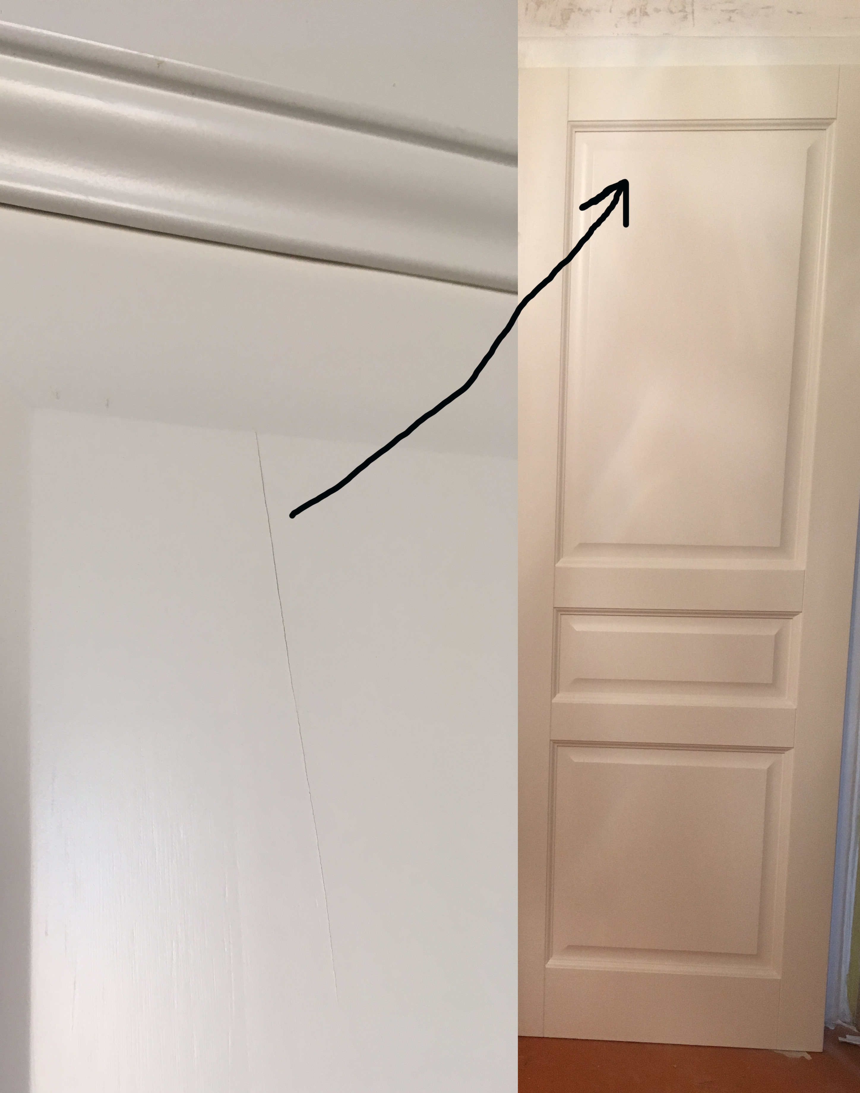

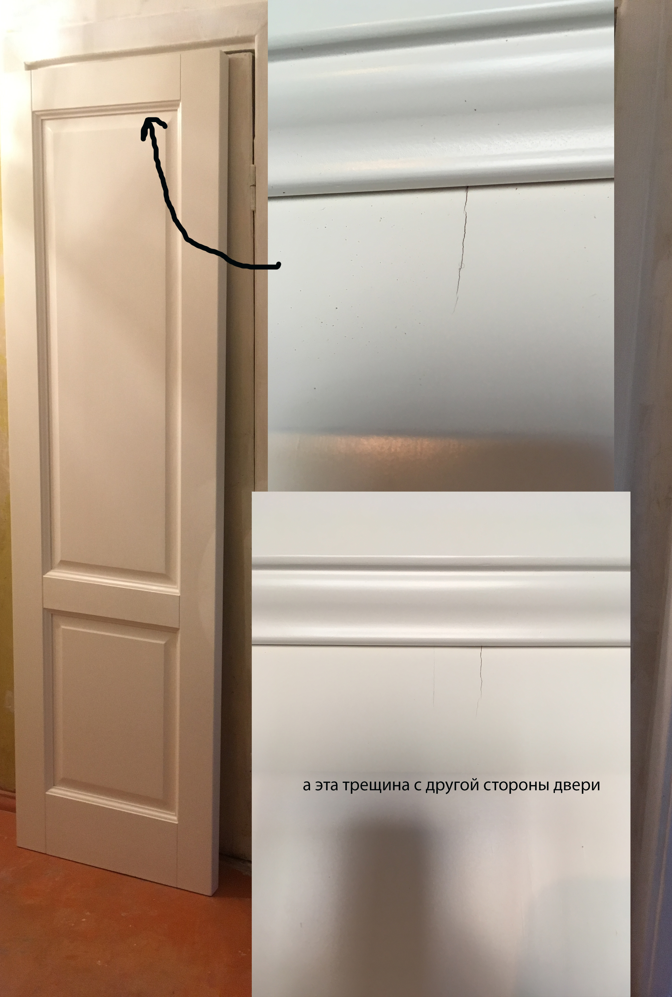

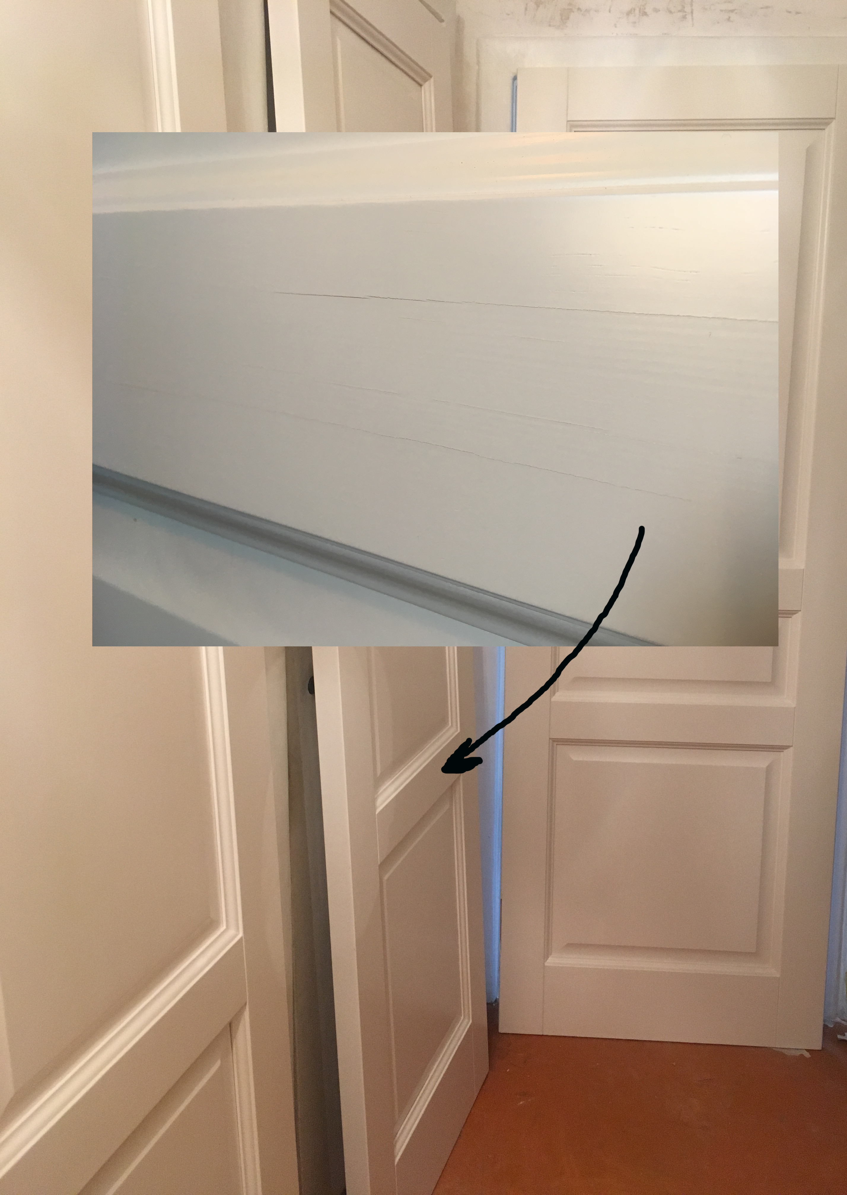

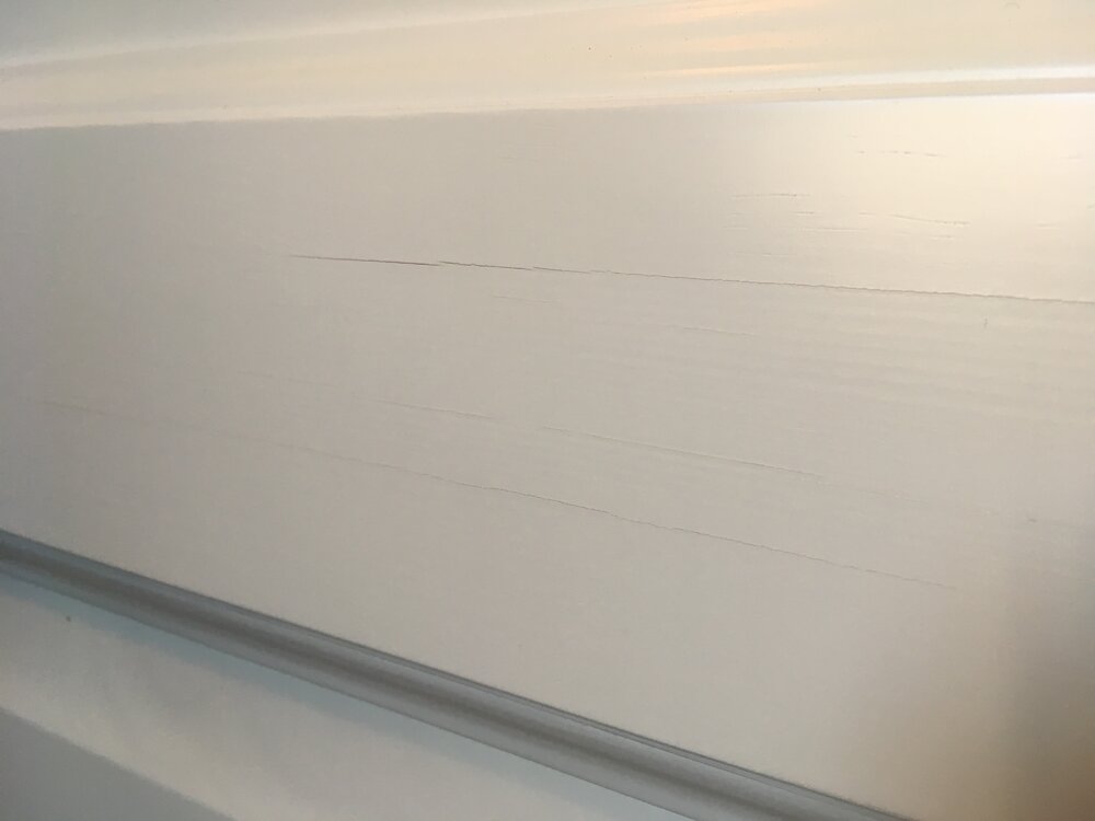

GRLPOWER Опубліковано: 28 жовтня 2020 Поділитись Опубліковано: 28 жовтня 2020 Всем привет! Есть двери с дефектами. два дверных полотна 200*60(туалет,ванна) и дверное полотно 200*70 (кухня) Мнения разделились, одни мастера говорят что это смертный приговор для двери , другие советуют установить и ремонтировать трещины, воском или клеем пва. Двери выставочные образцы, достались почти бесплатно. эти двери пригодны к установке? Чем грозят эти трещины? Помогите люди добрые! Посилання на коментар Поділитися на інших сайтах More sharing options...
windyhead Опубліковано: 28 жовтня 2020 Поділитись Опубліковано: 28 жовтня 2020 эти двери пригодны к установке? Чем грозят эти трещины? Помогите люди добрые! я конечно не спец но так как выбор или оставить или выкинуть то оставьте на пол года в помещении где будут стоять (горизонтально на подпорках) и посмотрите геометрию. Похоже материал недосушен. 1 Посилання на коментар Поділитися на інших сайтах More sharing options...
GRLPOWER Опубліковано: 28 жовтня 2020 Автор Поділитись Опубліковано: 28 жовтня 2020 @windyhead, Спасибо, собираю информацию , и рада всем советам. А подпорки так сделать чтобы двери одна над другой лежали ? P.s :Нам конечно хочется завершить ремонт скорее, да и квартира по масштабам не особо располагает двери раскладывать горизонтально) Посилання на коментар Поділитися на інших сайтах More sharing options...
oleg5 Опубліковано: 29 жовтня 2020 Поділитись Опубліковано: 29 жовтня 2020 Двери выставочные образцы, достались почти бесплатно. Хорошие сапоги, надо брать (с) У меня со временем появились трещины, да приличные до 3 мм причем на всех 5 дверях в одном месте, я так понял это особенность именно моей конструкции. Замазал воском и порядок, уже 11 лет, но у меня темный цвет венге. За такую цену) я бы взял, замажете воском и через неделю уже и замечать не будете. 1 Посилання на коментар Поділитися на інших сайтах More sharing options...
windyhead Опубліковано: 29 жовтня 2020 Поділитись Опубліковано: 29 жовтня 2020 @windyhead, А подпорки так сделать чтобы двери одна над другой лежали ? да можно, задача чтобы к полотну со всех сторон доступ воздуха был 1 Посилання на коментар Поділитися на інших сайтах More sharing options...
GRLPOWER Опубліковано: 29 жовтня 2020 Автор Поділитись Опубліковано: 29 жовтня 2020 Спасибо! Ваше сообщение мне как бальзам) Мастер установки пришел, и запугал что такие двери разрывает. И что 100% они открываться/закрываться не будут. И вообще посоветовал мне купить дверь картонную выглядит так же как эти но дерева в них нет от слова совсем, ну из самых дешевых, говорит что лучше нет, когда экономишь. А я экономлю там на всём, делаю ремонт своему пожилому родственнику. Ищу материалы и товары на скидках и распродажах. Я очень засомневалась в его компетенции. ( Контакт мастера от магазина где взяли двери) Спасибо что поделились своим опытом) Добавлено через 1 минуту @oleg5, Спасибо! Ваше сообщение мне как бальзам) Мастер установки пришел, и запугал что такие двери разрывает. И что 100% они открываться/закрываться не будут. И вообще посоветовал мне купить дверь картонную выглядит так же как эти но дерева в них нет от слова совсем, ну из самых дешевых, говорит что лучше нет, когда экономишь. А я экономлю там на всём, делаю ремонт своему пожилому родственнику. Ищу материалы и товары на скидках и распродажах. Я очень засомневалась в его компетенции. ( Контакт мастера от магазина где взяли двери) Спасибо что поделились своим опытом) Добавлено через 1 час 2 минуты @windyhead, Спасибо! Посилання на коментар Поділитися на інших сайтах More sharing options...
