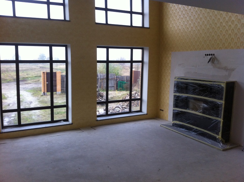

Не успел предложить заказчику. Поставил под окна два конвектора.
Ага, развел на ..................................................:lol:
По полной, с вентиляторами.

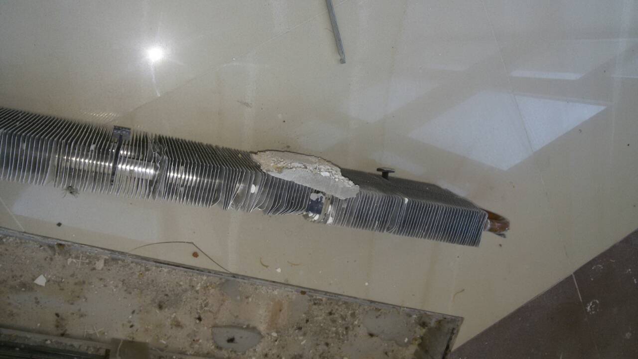

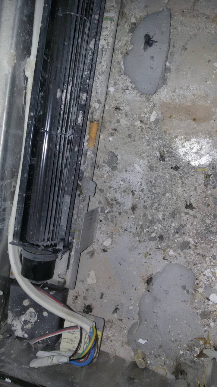

Долго ли умеючи. Вот, дорогой конвектор, а пыль и шум сразу.
Вас не смущает кол-во строительной пыли и мусора в приборе?) В таких условиях любой прибор будет работать плохо и шумно так как в винт попадает мусор и конечно же он будет шуметь
Конечно смущает, меня пригласили их отремонтировать и запустить.

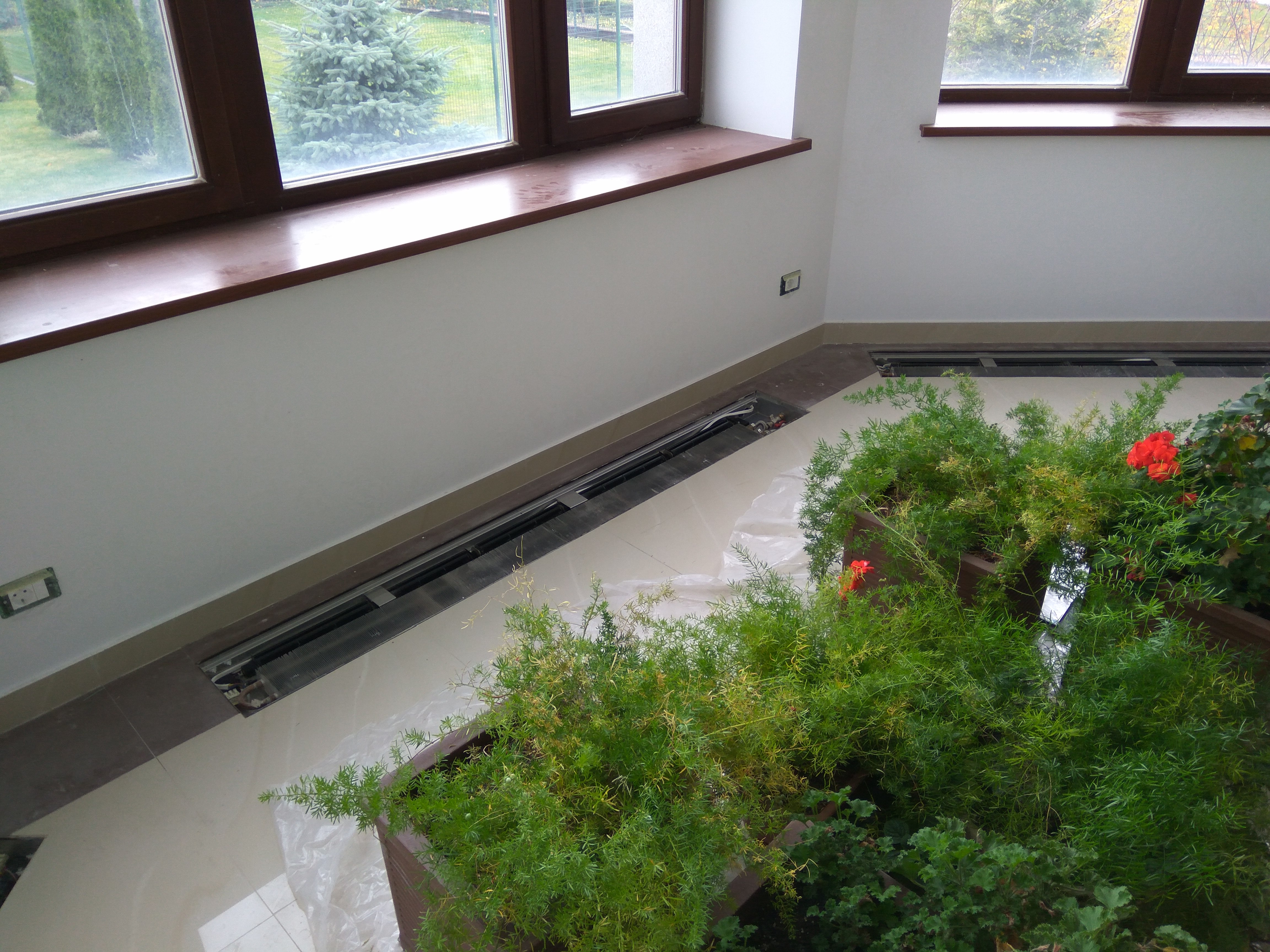

заказал конвекторы Carrera без вентиляторов, как отсечение холодного воздуха от панорамных окон. Брал по размеру окон просто с небольшим отступом.
источник обогрева второстипенный.
Как получилось? Установили норм? Что-то греет? С полом "в стык" красиво? Судя по всему Ваш отзыв реальный и достаточно информативный для многих. Можете, для "рядового покупателя", выложить фото? Так сказать воочию показать сию красоту. У Вас, на сколько я понял, свой котел. Какой источник? Газ, дрова, ТН?
