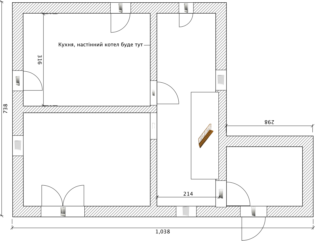

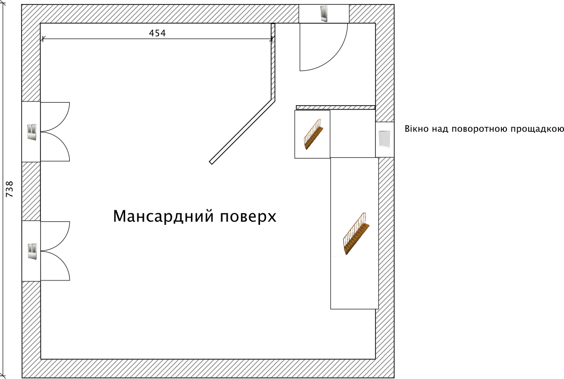

В невеликому будинку (~100м2) треба зробити опалення та гарячу воду на базі газового котла.
Приблизний план будинку - в додатку
Зараз отримав наступну пропозицію:

Наскільки це адекватні ціни?
ну за роботу вважаю ціна нормальна, головне щоб це було за весь комплекс робіт (разом із іншими роботами: штроби, якщо необхідно, в стінах и т.п.)
А якщо знижувати класом матеріали, скажімо не Вісман а щось простіше, не Кан - а дешевше, то компоненти вартості будуть зменшуватись пропорційно чи по деяким пунктам нема куди падати?
Чтобы точно ответить на вопрос - нужно видеть спецификацию полностью.
Из того, что явно бросается в глаза - Висман Вам продают в розницу. Если это сотка - то там запасу вагон...
