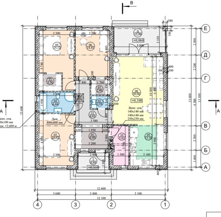

Интересует мнение по проекту одноэтажника.
Eduard1976
Добрый день. Купил участок 17.5м*35м. Проэкт уже готовый, но прежде чем приступить к стройке хотел бы услышать Ваше мнение .
В доме предусматривается постоянное проживание 2 взрослых и 2 детей, а также нечастые приезды гостей.
Зарание спасибо
Судя по проекту, общая площадь дома Вас вполне устраивает... даже слегка многовато, наверное... раз Вы так легко отказались от бесплатных 15м2 площади дома. А в остальном нормальный проект.
Добавлено через 33 минуты
Сейчас Вы должны спросить:
"а почему бесплатных ?"
или
"а где эти 15 квадратов ?"
или
"блииииин:pozor:"
Если ТТ котла нет то размер котельной нормально. Если есть то 1.5 м. мало.
или
или
"блииииин:pozor:"
)))) только сейчас посмотрел)))
и где же они 15 кв..
Добавлено через 36 секунд
планируем тепловой насос
Утопленное внутрь входное крыльцо и терраса.
п.с. теперь спрОсите "почему бесплатные?" ?))
ппс. всех с Рождеством!:beer:
Если без бочки, то нормально.
без бочки, отопление полностью тёплыми полами + фанкойлы (отопление и охлаждение)
Добавлено через 39 секунд
Вы считаете, что они не нужны?
Это вопрос не ко мне, а к Вам... нужны ли Вам бесплатные 15м2 жилой площади?...или терраса нужнее?
