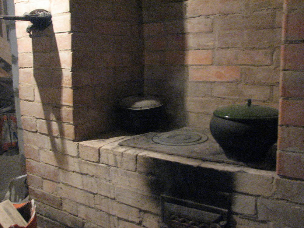

akhavr Опубліковано: 7 листопада 2009 Автор Поділитись Опубліковано: 7 листопада 2009 Знайомтесь, це мій батько... Пічка ТРОХИ димить, коли холодна. Давай не будемо сюди виводити наші суперечки на тему "трохи"? Мене таке "трохи" не влаштовує - на другому поверсі я сидіти не можу. Посилання на коментар Поділитися на інших сайтах More sharing options...

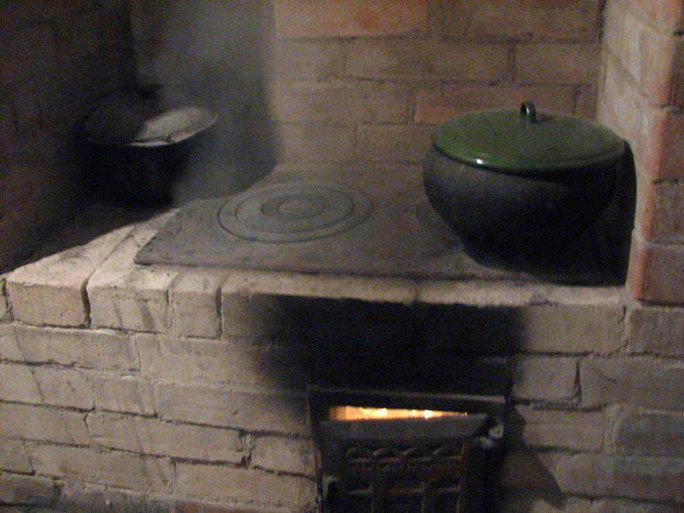

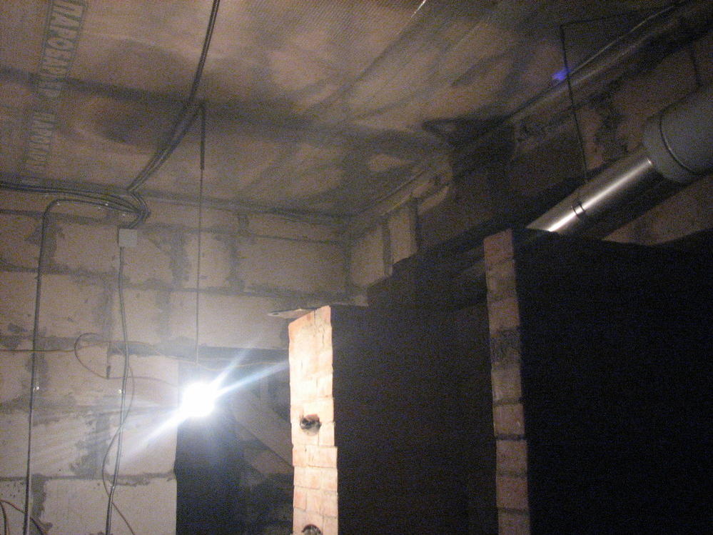

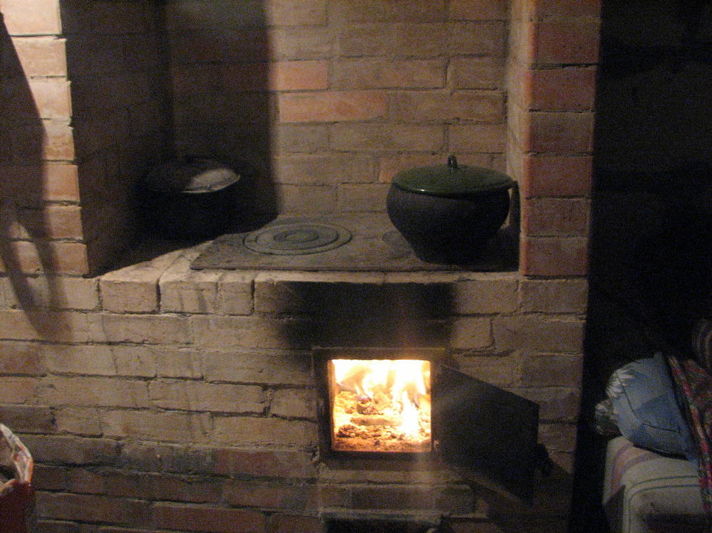

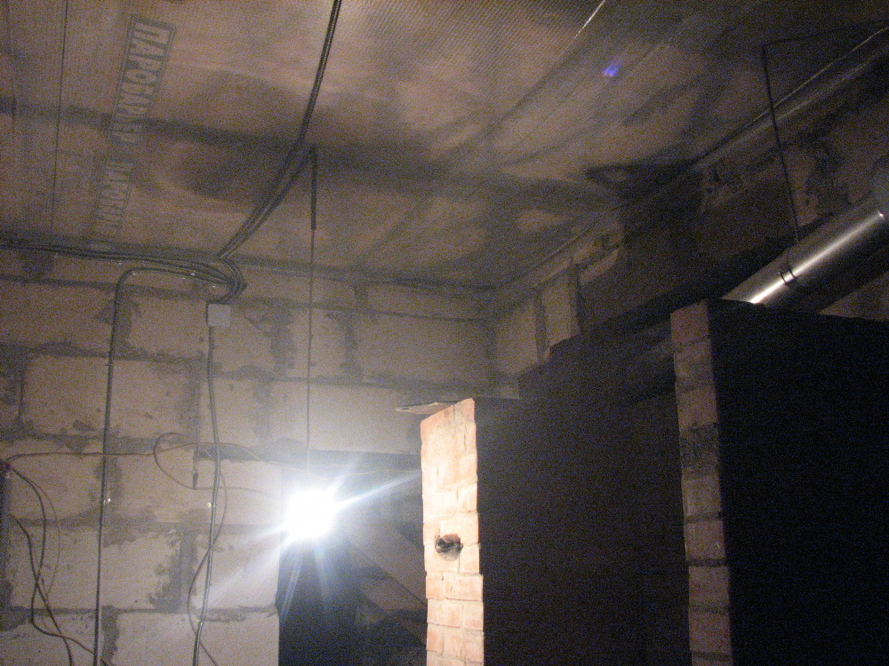

akhavr Опубліковано: 9 листопада 2009 Автор Поділитись Опубліковано: 9 листопада 2009 Ось результати вчорашньої протопки. Пічка димить що коли підкидаю дрова, що коли топка трохи відкрита (дуже добре видно), що через щілину між дверцями та рамкою. Внутрянки нема, тому загальний рівень задимленості приміщення видно погано. Як на мене, піч не має диміти в жодному з трьох сфотографованих випадків. Я неправий? Посилання на коментар Поділитися на інших сайтах More sharing options...
ОИК-4 Опубліковано: 9 листопада 2009 Поділитись Опубліковано: 9 листопада 2009 ОИК-4 Я согласен с Вами по поводу изменения каналов под подом камина Это "улучшение" никак не повлияет на работу печи. В авторском проекте такaя кладка сделана для прогрева стенок камина и улучшения его работы. В колпаке нет ограничений по пространству для топочных газов. А вот здесь вы не правы. Этого делать нельзя. Выходы газов из объединяемых через дымовую камеру устройств нужно делать со смещнием от входа в дымоход. На сайте Кузнецова есть специальная статья по этому поводу. "Обычно мы делаем в каминах высокорасположенный вдоль или поперек камина зуб и дымовую камеру. При этом стремимся максимально возможно увеличить дымовую камеру, 4-6 рядов по высоте (28-42 см), и поднять её выше, причем толщину стенок между камином и печью делаем одинаковой. В печах с каминами дымовая камера объединяет выпуски из камина и печи, при этом выпуск из камина не должен располагаться под трубой. Такое же решение,- дымовую камеру, используем для объединения газовых потоков от различных устройств в одну трубу при их большом удалении от неё в многофункциональных комплексах. Дымовая камера объединяет в плане все выпуски из различных устройств и выходное отверстие трубы. Обычно это объем высотой 4-6 рядов кладки, перекрытие которого опирается на столбики из кирпича. Выпуск дымовых газов в трубу делается в верхней части дымовой камеры, размещая его так, что бы он не располагался над горловиной камина, а так же пути движения газовых потоков от устройств равномерно распределялись по сечению дымовой камеры. При необходимости понизить температуру выходящих газов и устранить выбрасывание искр из трубы, дымовую камеру делаем в виде колпака. То есть входное отверстие трубы опускаем на 1-2 ряда (7-14 см) ниже перекрытия дымовой камеры, при этом соответственно увеличиваем высоту камеры. " stove.ru/index.php?lng=0&rs=176 Salix,мне хорошо известны статьи Кузнецова,печные работы я начинал именно с его проектов.И к некоторым утверждениям Кузнецова отношусь весьма скептически. В частности, " в колпаке нет ограничений по пространству для топочных газов". Поверьте,эти ограничения есть, ограничение по мощности топки. Если колпак будет слишком большой,то идет быстрое охлаждение топочных газов,а это влияет на тягу. На СДГ далеко не уедите.При сильном охлаждении газов и при сильных порывах ветра возможно возникновение обратной тяги.Давайте обсуждение печей Кузнецова прекратим,тема иначе превратится в невольный спор. Посилання на коментар Поділитися на інших сайтах More sharing options...
