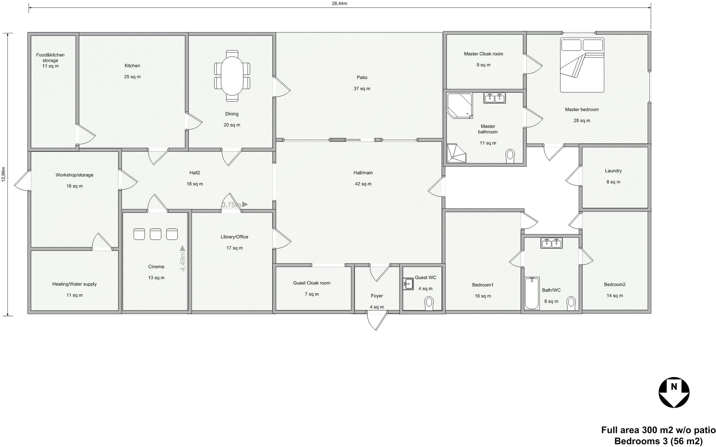

Идея одноэтажного дома_попинайте планировку
ANAHTIM
З.Ы. Забыл важную деталь...куда бы влепить мини ванную для помывки извалявшихся в грязи такс :)
Не надо просто в гостевом с/у надо предусмотреть душевую кабинку. А гостевой с/у нужен обязательно.
я думаю, если вы заядлый собачатник, то для питомцев надо отдельный поддон ставить. у меня знакомый две квартиры когда в одну перепланировал, то для своего люимого бульдога поставил отдельный поддон поближе ко входу. а в доме уж точно можно место найти. Или в гараже. Кроме того не думаю, что у вас весь двор будет забетонирован. Т.е. в грязную погоду например сапоги помыть при заходе в дом.
Здравствуйте. Вот тоже для вдохновления/почерпывания идей:
очень понравилось! А че? выходов на терассы не предусмотрено?
Относительно четырехугольника и идеала я бы поспорил до хрипоты, думаю не я один, как по мне идеальная форма для одноэтажного дома вариации та тему букв Г,Н и П.
Относительно углов-согласен будем уменьшать
ну скажем Г встречались. А вот на счет Н и П ... Это наверное для каких то более грандизных домов?
Предусмотрено, но не указано: слева среднее это не окно, а витраж до пола со сдвижной секцией, тоже и из хозяйской спальни.

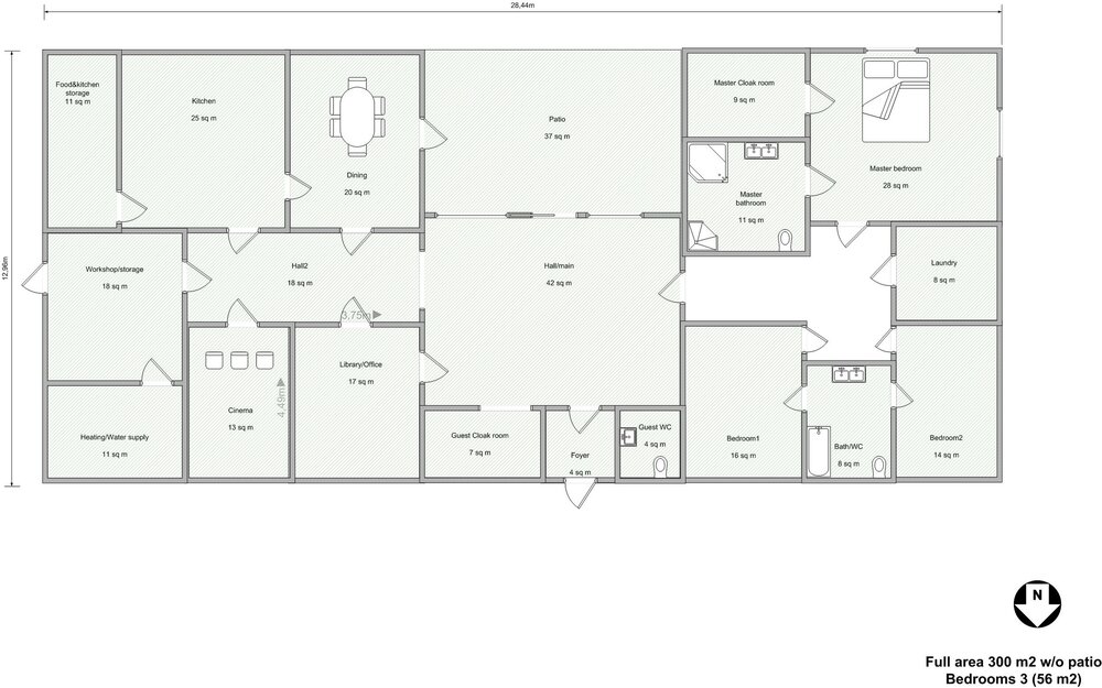

После прочтения советов и рекомендаций, "слегка перерисовал" планировку домика:
Проблемы:
1) Некуда всунуть гардеробные для детских
2) Холл/гостинная мне по прежнему не нравятся
3) Таксы до сих пор чапают грязными лапами по всему дому :)
Ваше мнение?
а як Вам такий варіант? www.galproekt.com.ua/gp_106/ru_plans.htm
особенно умиляют коридор№ 26- 20м2 и №17 13м2
Ну вот, все таки пришли к четырехугольнику. Я не говорю что это всегда лучше, просто если добавляются лишние углы, это должно быть подтверждено внешним видом, который не может обойтись без этого угла.
Скорее к букве П, если учесть террасу, но вцелом согласен, хотя когда дойдет додизайна фасадов, не исключаю появления эркеров и т.д., дабы оживить домик
Мда...Я вот тоже посмотрел и навеяло мне советские четырех-пятикомнатные квартиры, не в обиду будет архитекторам сказано.
Гостинная будет неуютная, где мебель непоставишь. Кроме блока спален ничего не нравится. Таксов можно и со второго входа заводить.;)

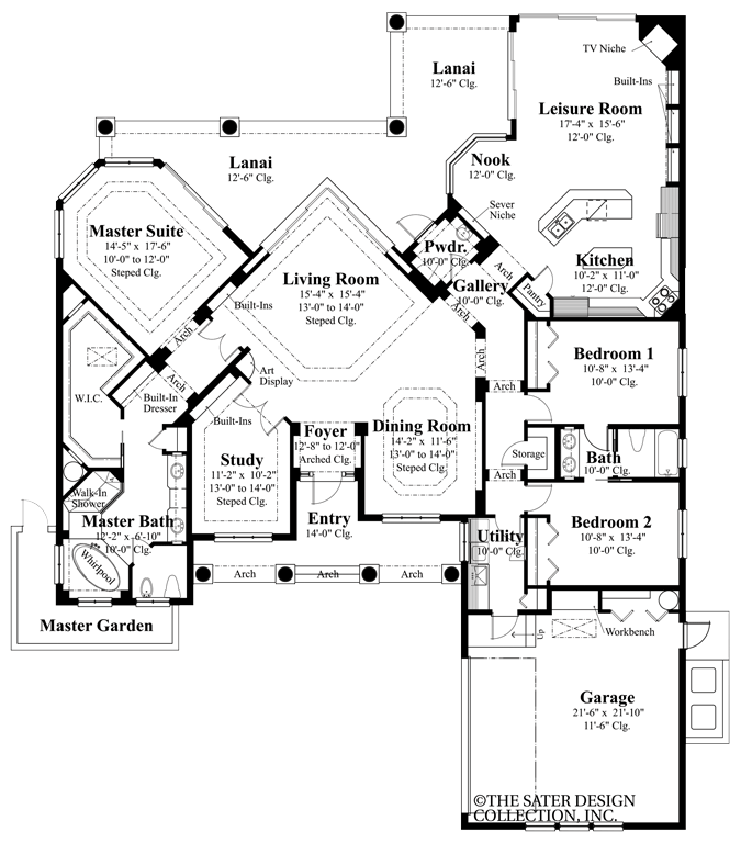

средний американский дом
Эх, мечта ...
У меня бы на участке такой поместился.
А со стороны бы думали, что денег на 2 этажа не хватило:D
К такому дому нужен человек для чистки бассейна минимум раз в неделю.
Ежели человек замахивается на 400 метров,значит и на газонокосильщика наскребет.
Ну про "средний" это вы конечно загнули, а так очень даже ничего, правда слишком много острых углов и стекла, для Калифорнии наверное ок, а вот для Киева??
Попробуйте подработать под себя данный дом,возможно не Ваш размер,но ведь главное это концепция.
