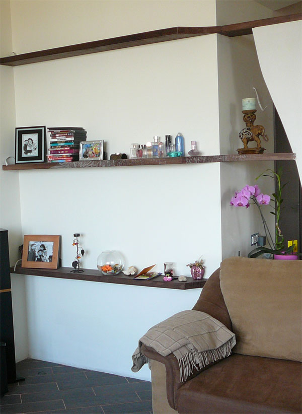

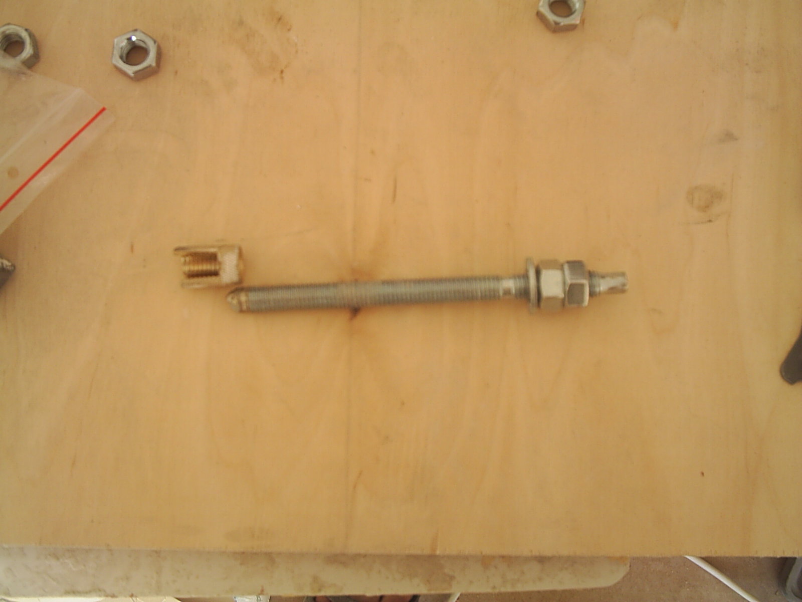

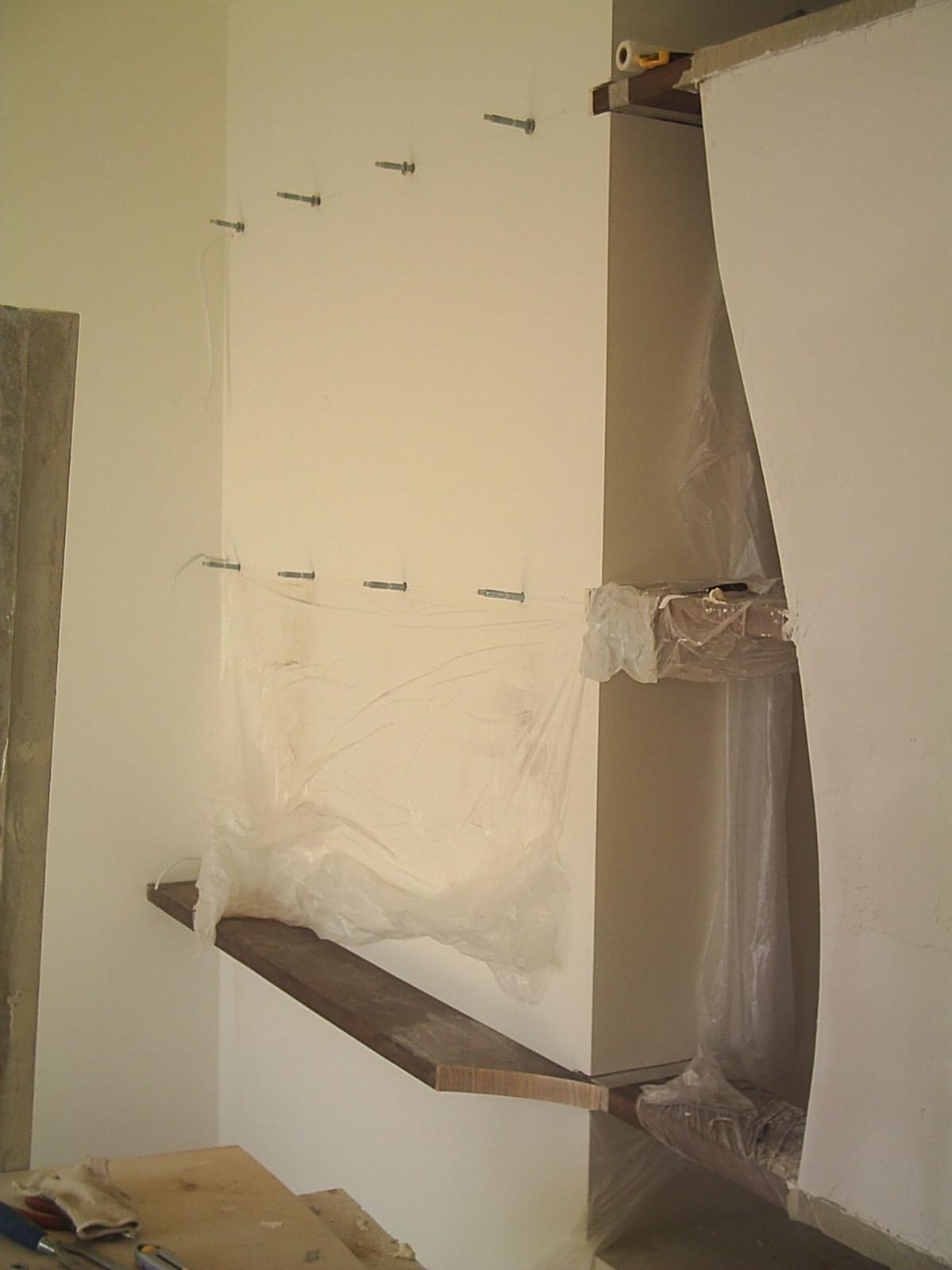

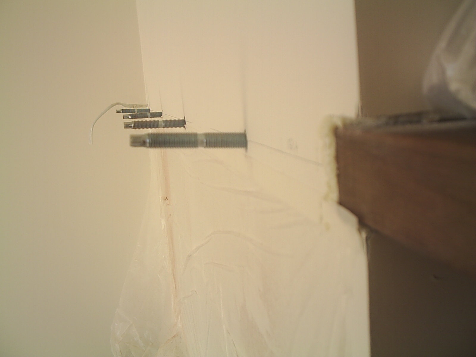

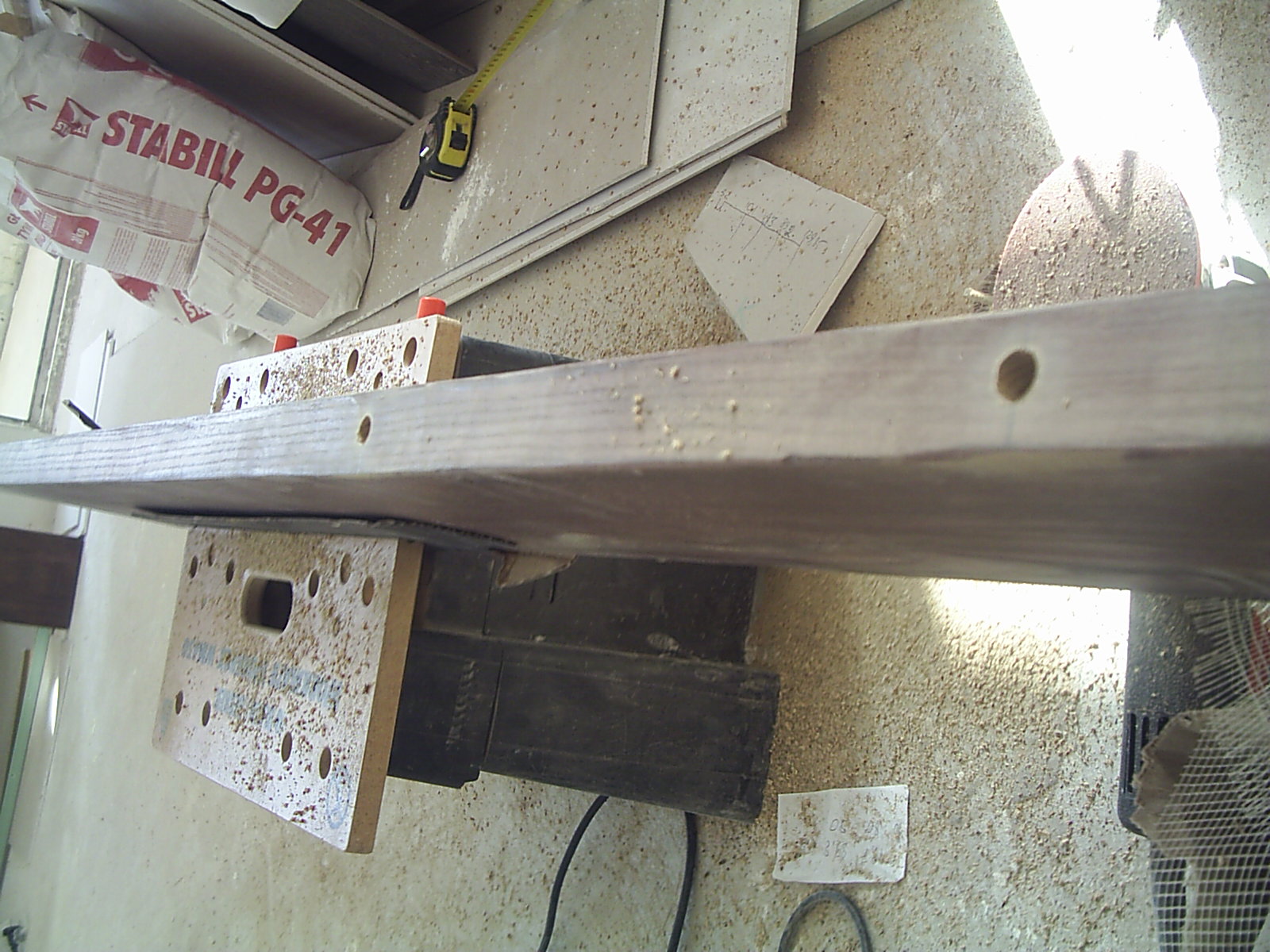

Paramax Опубліковано: 8 листопада 2009 Поділитись Опубліковано: 8 листопада 2009 Долго ломал голову как сделать безопорные полки - каким образом прикрепить их к стене чтоб было красиво и чтоб хорошо держалось? Придумал вот что: Покупаются шпильки диаметром 12 мм и к ним металлические дюбеля: На снимке целая шпилька и сломанный дюбель. Гайки на головке шпильки нужны для того, чтобы ее закрутить и расклинить дюбель в стене. затем гайки снимаются. Значица, сверлим перфоратором на "глазок" перпендикулярно дырки в стене, ориентируясь по предварительно отбитой горизонтали. Вкручиваем шпильки с дюбелями (я брал шпильки 160мм длиной, на 8 см вкручивал в стену) получаем вот что: На длину полки 1,3 м я ставил 4 шпильки - 2 с отступом 10-15 см см по краям, и две - разделив оставшееся расстояние на 3. То, что шпильки стоят не точно под 90 градусов к стене - это даже нам на руку) Далее - самая скрупулезная работа, а именно замер расстояний между центрами шпилек для разметки отверстий в самой полке. Расстояние меряем по от центра до центра каждой шпильки в месте их выхода из стены. Я вымерял с точностью до полумиллиметра. Затем размечаем по этим размерам полку и сверлим 12-мм лопаткой по дереву нужной глубины отверстия в полке: Я сверлил на глубину 9 см, для верности) И затем, когда дырки просверлены, берем полку и просто ее одеваем на шпильки. Т.к. носики у шпилек узкие, то они без труда вставляются в дырки в полке, а когда дело доходит до резьбы - тут через прокладочку аккуратно простукиваем киянкой в местах шпилек, притягивая полку к стене. В результате получается просто отлично - за счет небольшого смещения 90-градусного угла шпилек (что было неизбежно при сверлении стены вручную) полка держится на 4 шпильках, которые друг друга "расклинивают". Держится крепко, даже если ее на всю длину заставить книгами, хотя в моем случае она не книжная) Я даже не применял никакого клея, полки отлично держатся за счет расклинивания шпилек и резьбы на шпильках. Результат: Материал полок - ясень, ширина 175 мм, толщина 38 мм. 16 Посилання на коментар Поділитися на інших сайтах More sharing options...
Maris Опубліковано: 8 листопада 2009 Поділитись Опубліковано: 8 листопада 2009 Результат отменый! Супер. Посилання на коментар Поділитися на інших сайтах More sharing options...

snop Опубліковано: 26 листопада 2009 Поділитись Опубліковано: 26 листопада 2009 Симпатично, аккуратно... но... 8-ми мм шпилька работает на изгиб, не есть хорошо. Для нагрузок полка не предназначена, но(ИМХО) домашние на это не обращают внимания. При длительных нагрузках полка наклонится Посилання на коментар Поділитися на інших сайтах More sharing options...
Paramax Опубліковано: 28 листопада 2009 Автор Поділитись Опубліковано: 28 листопада 2009 Шпилька 12мм. Для полки, которая будет рассчитываться под "нагрузку", можно просто увеличить их количество, к примеру, на каждые 20-25см длины ставить шпильку. Слона не выдержит, но заставить плотно книгами - запросто, буит держать. Посилання на коментар Поділитися на інших сайтах More sharing options...

Svet_LED Опубліковано: 29 листопада 2009 Поділитись Опубліковано: 29 листопада 2009 Полки хорошие. Крепежа не видно. Полочные вещи выдержид без проблем. Посилання на коментар Поділитися на інших сайтах More sharing options...

semmiz Опубліковано: 4 грудня 2009 Поділитись Опубліковано: 4 грудня 2009 Зачот...но для возможности регулировать наклон лучше взять стандартные ..(ссылка устарела) смотреть страницу 2.128 А зачем регулировать наклон? И чем сделать кроме просверленного отверстия еще и фрезерование в полке? Посилання на коментар Поділитися на інших сайтах More sharing options...
Кирилл78 Опубліковано: 21 грудня 2009 Поділитись Опубліковано: 21 грудня 2009 А зачем регулировать наклон? И чем сделать кроме просверленного отверстия еще и фрезерование в полке? Наклон полюбому надо будет регулировать если тяжелые вещи ставить, плюс выбрать погрешность в угле сверления можно. А в полке, ручным фрезером посадочное сделать. Посилання на коментар Поділитися на інших сайтах More sharing options...
semmiz Опубліковано: 22 грудня 2009 Поділитись Опубліковано: 22 грудня 2009 Возможно, Вы правы. Но по моему мнению - для тяжелых вещей - лучше взять шпильки побольше диаметром, а ручная фреза (для меня) - дорогой, редко необходимый электроинструмент. Посилання на коментар Поділитися на інших сайтах More sharing options...
