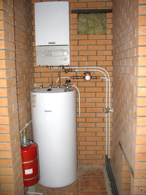

Обьясните, пожалуйста, когда газовщики говорят, что для экономного использования газа котел должен работать на полную силу без запаса мощности, то они имеют ввиду какую мощность котла: максимальную или ту, которую можно уменьшить регулировкой?
У родителей мужа двухконтурный котел Протерм Тигр на 24 кВт уже 4 года, площадь дома примерно 90-100 м2, котел работает примерно на 30-50% мощности, есть неудобство с нагревом воды, 2 точками водоразбора одновременно пользоваться тяжело, невозможно воду отрегулировать:( специалисты сказали, что это из-за того, что котел используется не на полную мощность, хотя для нагрева воды чем выше мощность, тем лучше вродебы (колонки идут от 18кВт).... Может кто-то сможет обьяснить, в чем я неправа?
Или такие проблемы у всех котлов без бойлера?
Уж очень хочеться учесть максимум моментов, а котел уже надо покупать.....
Такие проблемы всегда у проточников (в том числе колонок), бойлер, циркуляция ГВС и термостат на выходе из бойлера - выход из ситуации.

В зависимости от системы отопления у котла должен быть небольшой запас по мощности. Вдруг похолодает до – 30. С газовщиками не согласен. Все современные котлы имеют режим модуляции, то есть котел сам регулирует свою мощность. Под регулировкой имел в виду, что если у котла очень большой запас по мощности, то в зависимости от модели ему подкручивают его мозги (регулировка на плате) или газовый редуктор.
По воде у настенников объяснить могу, но проблему это все равно не снимет. Поддерживаю "Hans".
Ставьте комбинированный бойлер (с электр. тэном).

вообщем решили, что котел будем брать на 24 кВт ( еще есть как вариант на 20-22 квт несколько моделей у итальянцев), но в любом случае будет небольшой запас мощности.
Тоесть Вы советуете покупать не котел со встроеным бойлером, а ставить двухконтурный котел+бойлер? а можно ли как-то отрегулировать двухконтурный котел, чтобы небыло больших перепадов температуры при использовании 2 точек водоразбора? маленькие перепады я переживу:)
Слухай сюди:
1. Неважно какой бойлер, встроенный или внешний, прямой, косвенный или электрический - он даст стабильную температуру на выходе. Чем больше бойлер - тем комфортней. В бойлере можно держать высокую температуру, чем выше тем лучше, гадости меньше заведется, а после бойлера поставить автоматический термостатический смеситель за 200-300 грн.
2. Если у тебя будет бойлер, то контур ГВС в котле можно и не подключать.
3. Помни, что когда вода в бойлере остывает до определенного уровня, котел (или внешняя автоматика), отключает отопительные контура и всю мощность гонит на бойлер подогревая воду. Если ты будешь 500 часов лить горячую воду, то горячая вода в бойлере кончится и котел+бойлер будут работать как проточник, но домик в это время не отапливается.
4. Если уж ты совсем правильного комфорта хочешь, то не забудь трубу ГВС проложить не как "в народе", а закольцевать и поставить циркуляционный насос. Тогда водичка в кранике у тебя будет через секунду, а не как у всех с проточниками.
