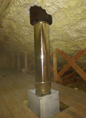

Доброго времени суток! Допускается ли примыкание мембраны к сендвич дымоходу допустим 120/180?
Сложный и интересный вопрос.
С одной стороны наружный кожух сендвич дымохода, в зависимости от ситуации, может нагреваться более чем на 100 градусов, и примыкание мембраны/паробарьера - пожароопасно.
С другой стороны если не сделать примыкание - в месте разрыва могут стекать как осадки, так и конденсат.

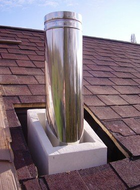

Мы выходим из этой ситуации так - сендвич труба проходит через противопожарный узел (в зависимости от ситуации - или из силиката кальция, или из металла), пространство между стенками сендвич трубы и стенками противопожарного узла забивается специальным базальтовым волокном (чтобы небыли мостика холода), а примыкание мембран/паробарьеров делается к противопожарному узлу.
Еще вопрос- труба-сэндвич проходит в одном месте на расстоянии 5 см от стропил.  Есть ли какой то негорючий и не проходящий тепло материал, который можно вставить между дымоходом и стропилами? Базальтовая вата я так понимаю проводит тепло

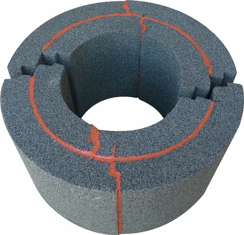

Есть,но вряд ли вы сейчас их найдете. Вот такие специальные прокладки-короба не горючие -(на фото)  Какой диаметр внешней трубы? -есть два варианта: одеть шамотную кер-трубу сверху -Ф200мм. или кер-квадрат 40х40см. как на первом фото.
