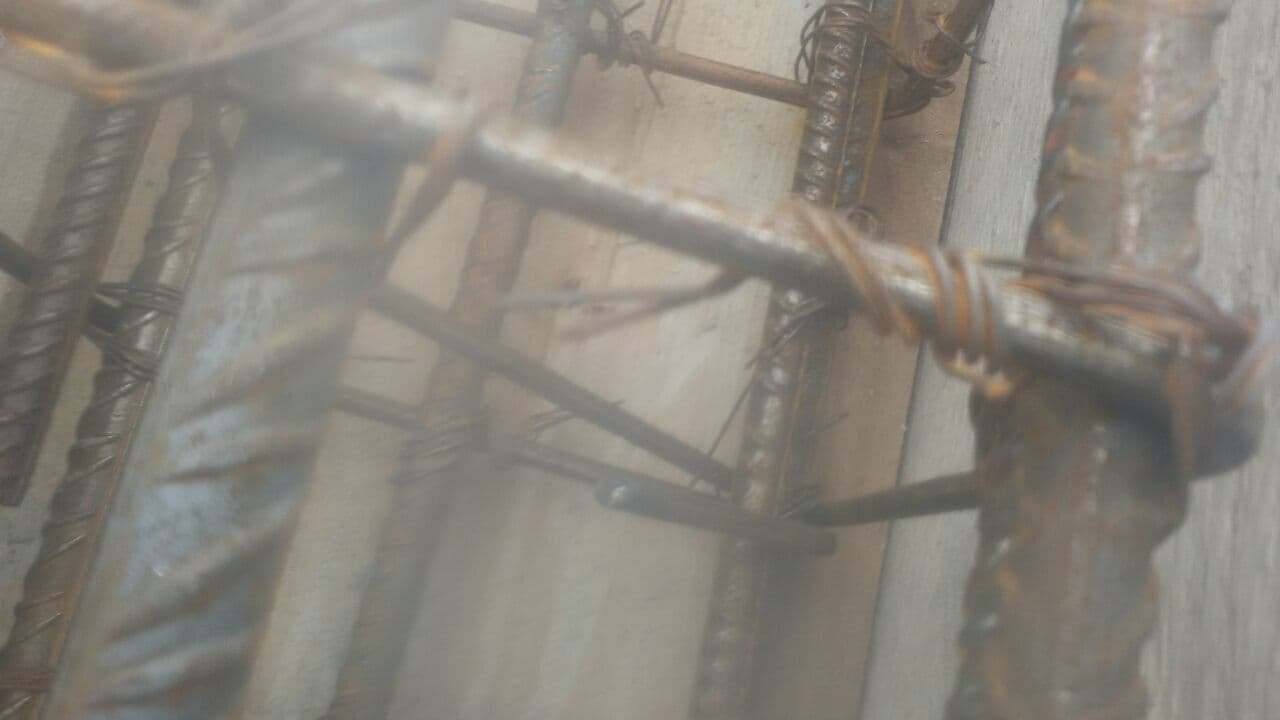

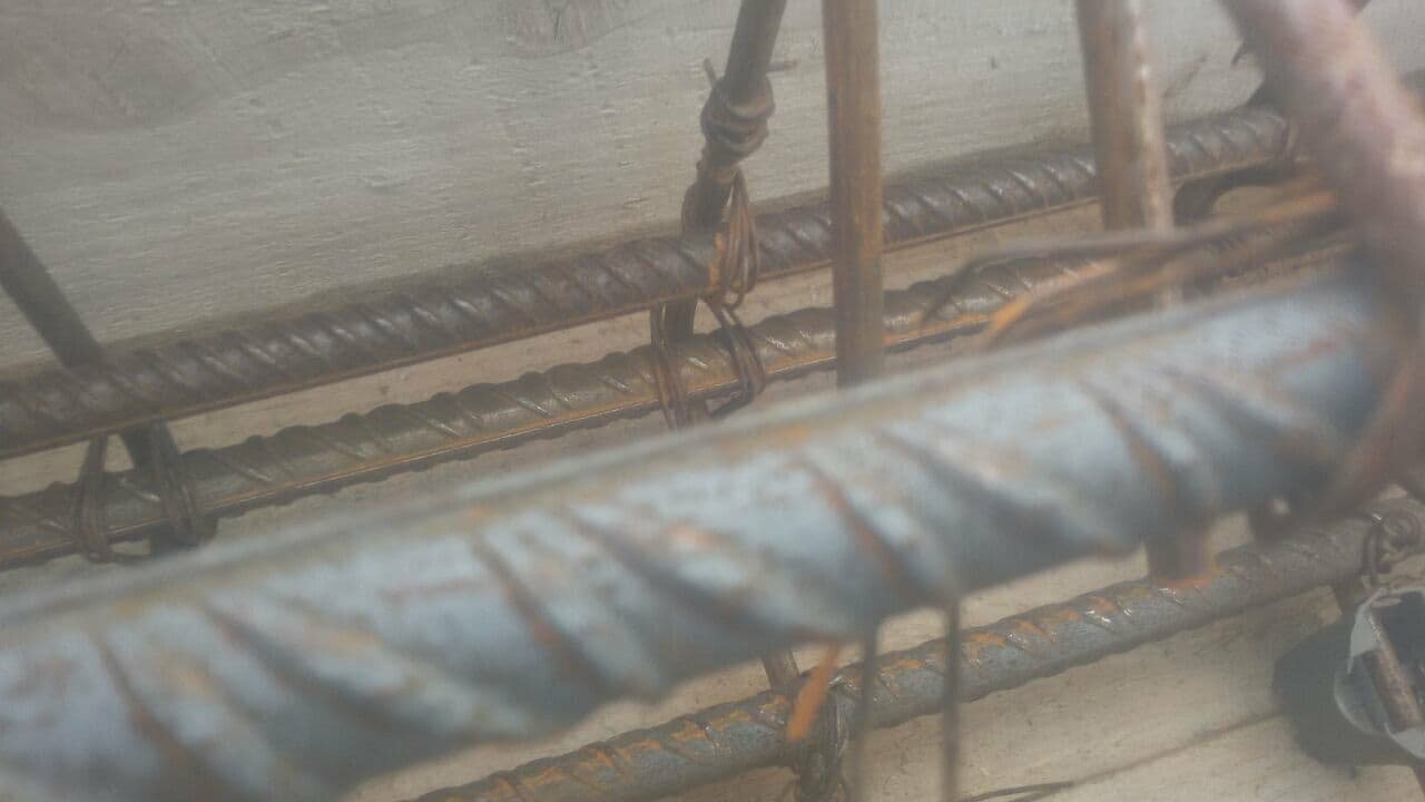

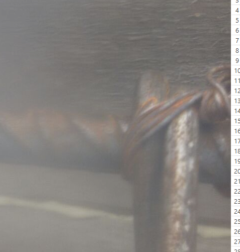

Доброго времени суток!) Подскажите по вязке арматур.
Мне работники связали как на фото.
аж 4 нити вязальной проволоки, большая длина остатка проволоки (опять 4 нити) ... Большой горб в месте вязки до 7-8 мм, когда защитний слой всего то 20 мм до хомута и 25 мм до арматур.
так можно? правильно?
или нежелательно? или вовсе плохо?

Смотрите... есть кольцо вязальной проволоки... режем его "мерседесом", на три части... берём один прутик, складываем вдвое и связываем.
и я так делал. Но большой обьем, сам не справлюсь а вот они так вяжут...  Насколько мне важно заставить их делать так я и Вы..? Не вопрос в расходе проволоки, а в конечном результате
Кроме перерасхода проволоки минусов нет... главное, чтоб плотно скручивали.
