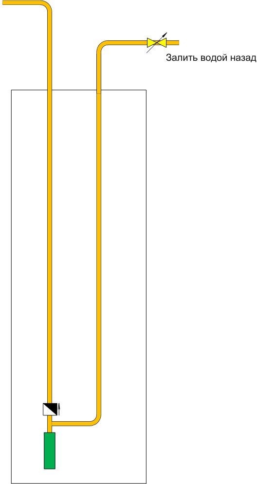

В общем, есть колодец глубиной около 15 метров, в нем установлен скважинный насос Водолей, который давит до 100 метров по высоте (брали когда то с запасом по мощности, чтоб в доме норм давило и на втором этаже, и чтоб по огороду метров на 50 шланг протянуть.
Впервые столкнулся с проблемой, когда чистили колодец. Насос завоздушился при откачке воды и сколько я ни включал - так вода и не пошла, хотя насос работал.
Думал, что насос всосал ил или может ему пришла пора. Купил новый, поставил - фиг там, нет воды 😳
Проверяю старый, вкинув в бочку с водой - такой фонтан выдает, что как новый.
Вернул старый на место, поменял обратный клапан - всё ок
Прошел год. Воды мало из-за засухи, решил бочку набрать малышом, потому как скважинник реально выкачивал максимум литров 100-150 за раз. Ок, выкачал воду, бочку набрал.
Подождал пока наберётся уровень хоть немного. Включаю насос и.... фиг там, воды нет.
Короче, похоже на повторение ситуации.
И теперь вот задумался - у меня там обратный клапан стоит на выходе насоса.
Получается, что пока вода была ниже уровня водозабора скважинника - вода с него вышла. Теперь походу столб воды, который давит на обратный клапан создаёт давление больше, чем насос может продавить. Я ж так понимаю - теперь в зоне крыльчатки насоса воздух и крути-не крути, а воздух не даёт создать нормальное давление для того, чтоб приоткрыть обратный клапан.
Понятно, что сейчас можно полезть в колодец, открутить насос, слить воду и поставить его обратно, но судя по всему - пока уровень воды не планирует расти, а значит для полива огорода придется малышом бочку накачивать.
Что можно сделать, чтоб насос продавливал обратный клапан после того, как завоздушился при опускании воды ниже водозаборной части и последующего наполнения колодца?
Переместить обратный клапан в место соединения в верхней части колодца (где труба насоса соединяется с трубой подачи в гидроаккумулятор)? Или это не поможет?
А то лазить в колодец достаточно сложно, ввод от верха колодца где то на 2м вниз, надо собирать спец.лестницу и снимать бетонную крышку колодца, что очень нелегко самому.
Заранее спасибо за советы

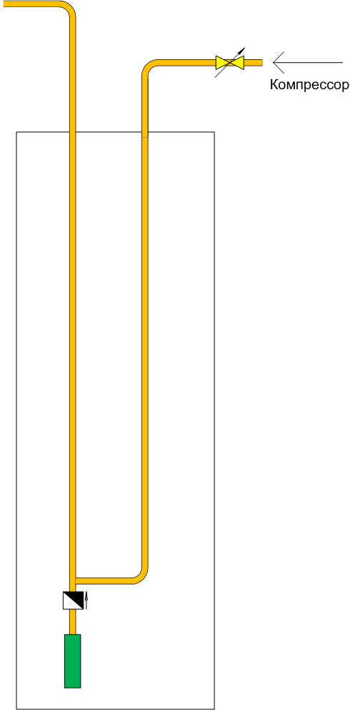

Как идея может так? Так как компрессор с помощю воздуха откачает чутку воды а потом будет меньше гидравлическое давление? Или я неправильно Вас понял?
Или если завоздушился,залить водой обраткой?
Змінено користувачем Ukro Ukrovic
Хм...
Вариант конечно, но это ж получается - надо будет вторую трубу тянуть
А есть в природе какие то автоматические развоздушиватели для подобных систем?
И если да - то как их ставить - ведь иногда, после сильных снегов или сезона дождей вода легко поднимается до уровня 3-5 метров там, хотя в остальное время зеркало где то на уровне 1-1.5 метра над уровнем дна
Получается, что надо, чтоб не затапливало клапан.
Уже подумываю - может аккуратно просверлить в трубках подключения до клапана тонкое отверстие, чтоб тудой воздух стравливался
Вряд ли оно сильно уменьшит напор воды или обрызгает всё вокруг, но зато после поднятия уровня воды вода через крыльчатку будет подниматься пока не выдавит воздух через это отверстие.
Или это дурная идея?
по сути, в таких случаях ему надо дать выплюнуть как то тот воздух, что между водозабором и клапаном
как только это сделать грамотно?
В принципе если будет небольшое(хватило напора для открытие клапана) и не маленькое(чтобы воздух смог выйти) отверстия то бы заработало наверно, работало бы потом как инжекция. Но жалко трубу сверлить.
