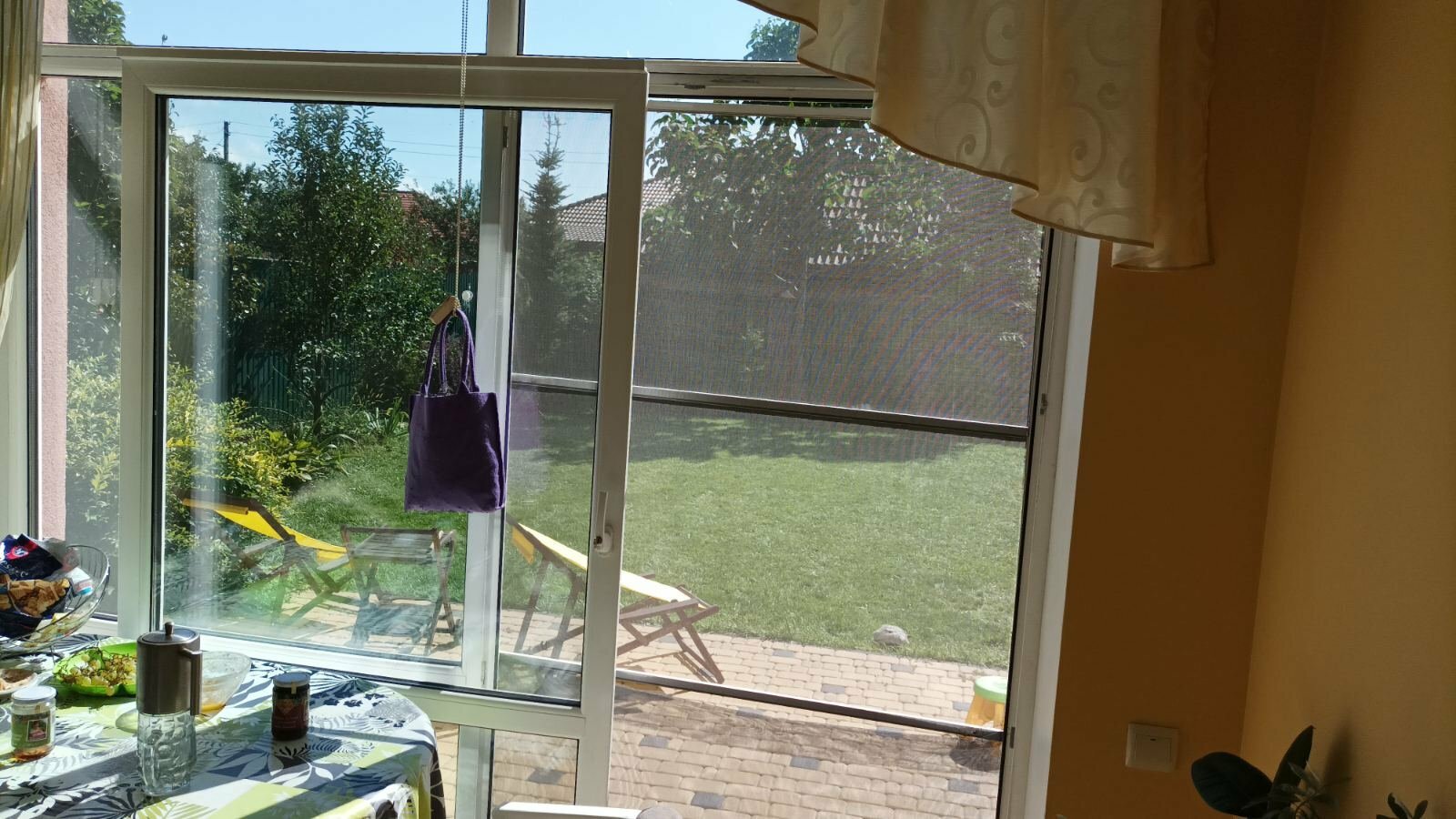

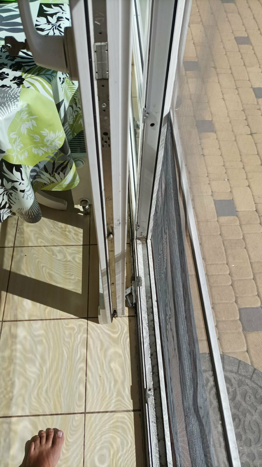

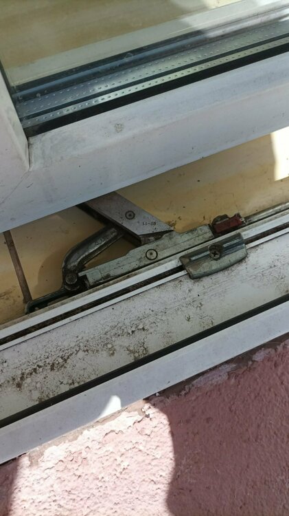

Друзья,
Посоветуйте куда обратиться? Стали плохо закрываться двери. Необходима диагностика ... одни говорят, что фурнитуры под раздвижные системы отсутвует.

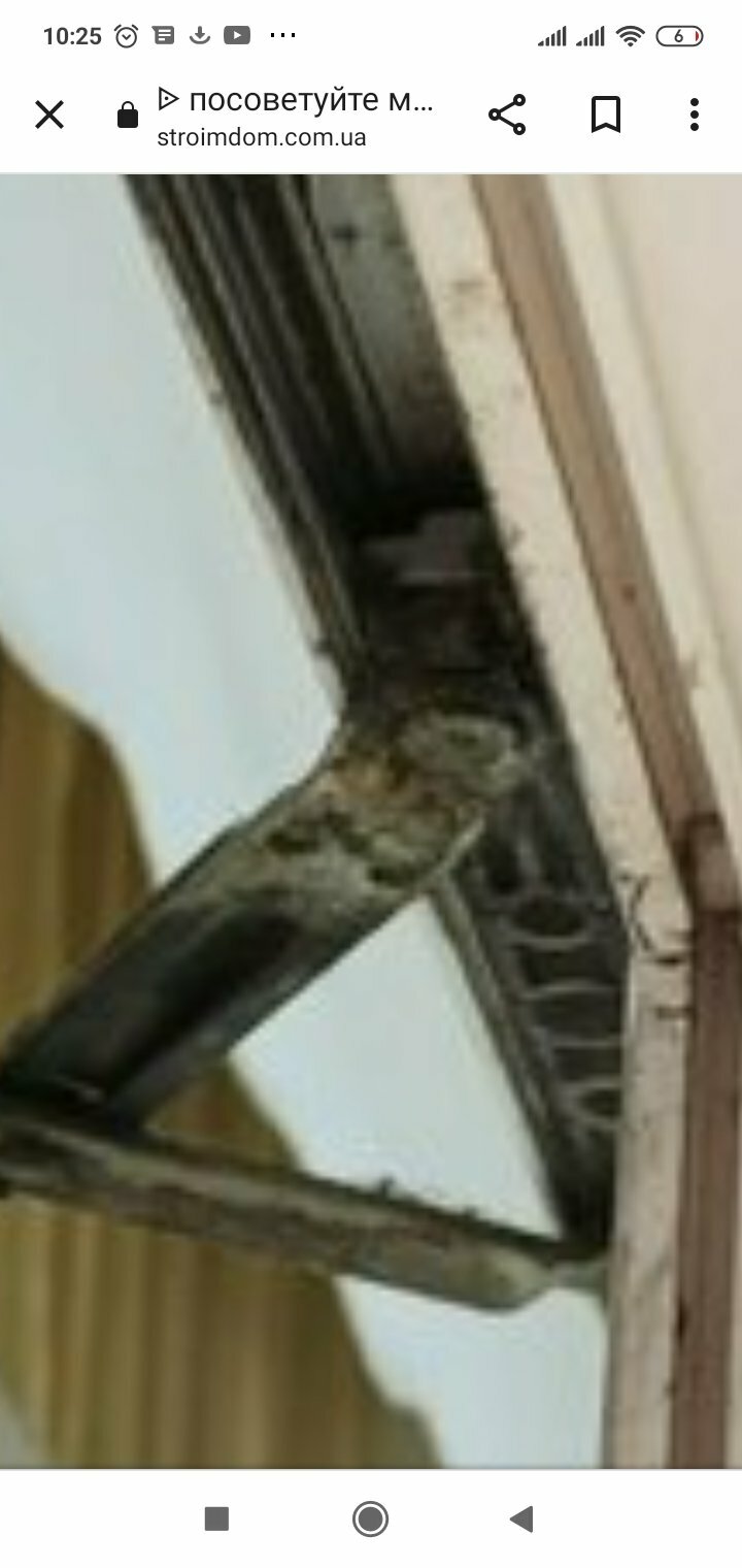

Screenshot_2021-10-08-10-25-38-977_com.android.chrome.thumb.jpg.a9be133e1b16f58036e11e8166db8888.jpgКак вариант все хорошенько отмыть, и попробовать смазать фурнитуру. Но похоже что надо будет менять ее

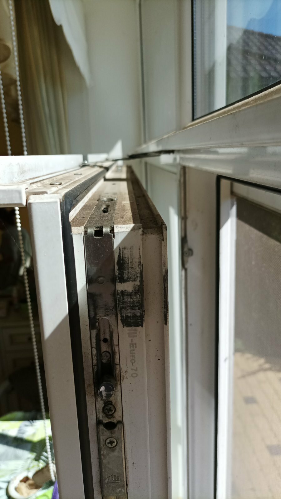

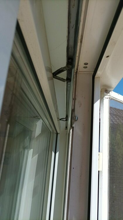

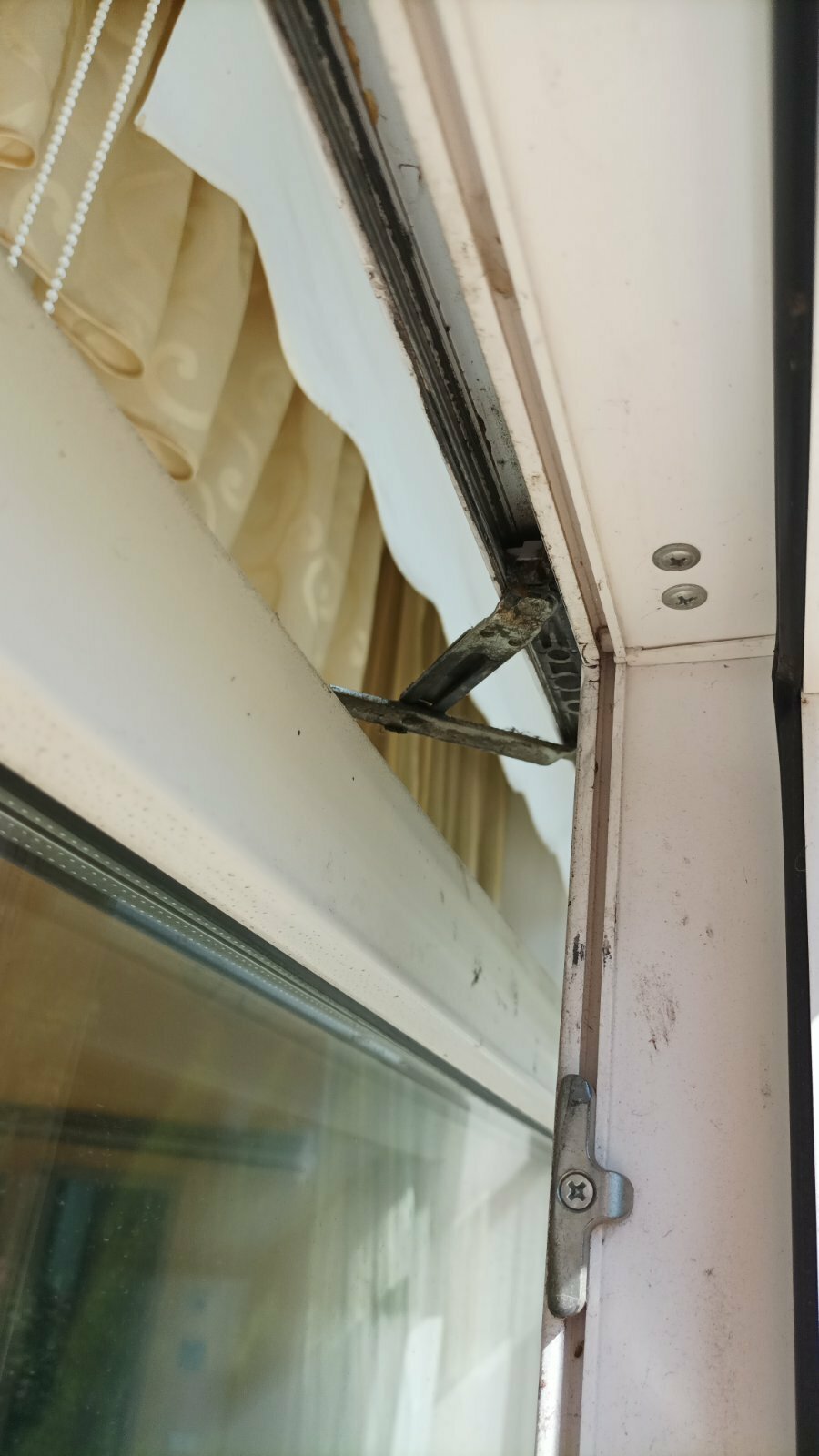

Смазка фурнитуры забита грязью. Необходимо удалить старую смазку, промыть и заново смазать. Дальнейшие действия (регулировка, замена поврежденных элементов) по необходимости.
