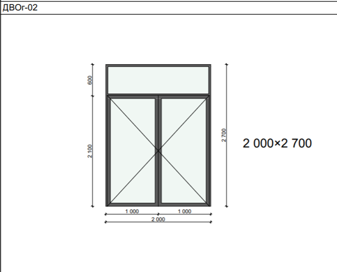

Прикидываем примерную смету будущего дома. Прошу помощи местных оконщиков сделать примерный просчёт. Спецификация окон и визуал витража  во вложении. Алюминиевый профиль, двухкамерный стеклопакет, заполнение аргоном, напыление на стеклах.
Понимаю, что с такой площадью остекления окна составят внушительную часть общего бюджета, потому, уже на подготовительном этапе хочется понимать о каком порядке цифр может идти речь.

По окнам всё понятно, а вот по дверям уточните, пожалуйста, нужно ли их считать и какие они должны быть.

Мне пару недель назад считали алюминий на весь дом (Reynaers MASTERLINE 8 HI окна, и Reynaers CP 155-LS HI раздвижка на террасу). На всю площадь остекления в 67 квадратов вышло около 25тыс EUR :D

В конечном итоге, остановился на обычном 70 профиле для окон в пластике, а вот раздвижку и двери для балкона оставил в reynaers'e. Вышло около 18тыс USD в сумме на все.

Так и есть, раздвижка почти 3 на 3 метра. И две балконные двери 1.5 и 1.7 на 2.9.
Ну балконные - это такое, там чисто площадь играет роль. А вот раздвижки, слышал, что очень дорогие. Стоимость, вроде как, до 10-15 тыс дол или евро может доходить легко. У нас в проекте пока 2 распашные двери заложены на терасу
Алюминиевые окна подобной конфигурации считают обычно конструктора предприятий, штат которых ограничен. Поэтому так долго.
