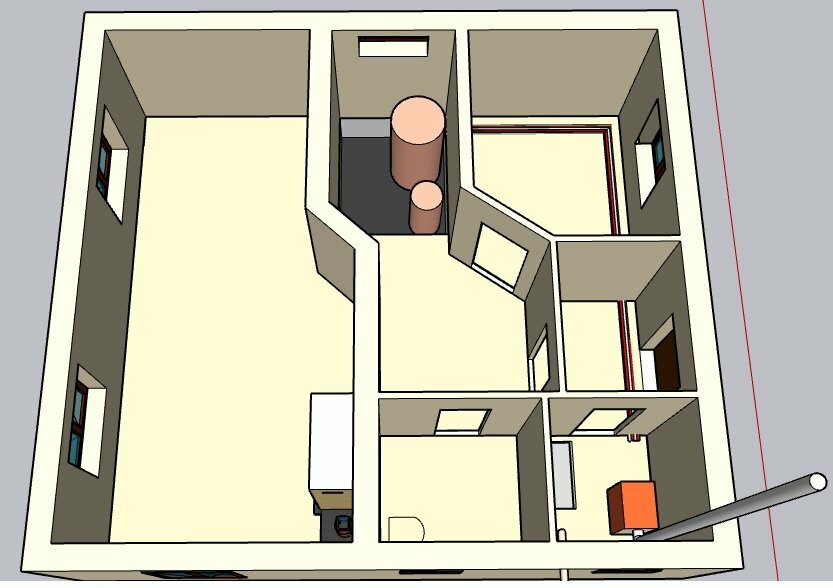

Dmitry699 Опубліковано: 22 листопада 2021 Поділитись Опубліковано: 22 листопада 2021 Всем доброе время суток! Пролопатив интернет я так и не нашёл ответ на свой вопрос, поэтому решил написать сюда. Суть ситуации в следующем: имею коробку 2-х этажного дома в Киевской области без отделки. На этапе проектирования дома наличие ТТК не предусматривалось, поэтому техническое помещение (на рис. слева от входа) было сделано относительно маленькое (2*2,2). На данном этапе нахожусь в стадии планирования коммуникаций и ввиду регулярных "аппокалипсисов" решил всё же предусмотреть возможность установки твердотопа и буферной ёмкости в будущем. Так как в тех. помещении места для того и другого у меня не хватает (в том числе и из-за нахождения там люка в подвал) я решил предусмотреть размещение твердотопа в тех.помещении, а буферной емкости и бойлера косвенного нагрева под лестницей углубившись под лестничным пролётом на 1.1 метра ниже черновой стяжки. На данный момент само оборудование устанавливаться не будет, а будет лишь предусмотрена возможность его установки в будущем. Но для соединения ТТК и ТА между собой я хочу заложить в стяжку пола пару (подачу и обратку) утеплённых полипропиленовых труб для отопления (для работы с высокими температурами Wavin Fiber Basalt Plus с рабочей температурой до 95 градусов) диаметром d40 (внутри тех.помещения обвязка котла будет сделана медью). Длинна трассы получается приблизительно 12 м (на рисунке отмечено красными и зелёными полосами). К тому же хочу рядом проложить ещё одну пару таких же труб (подачу и обратку), но уже диаметром 32 для потенциального подключения теплового насоса, внутренний блок которого также планирую разместить в техпомещении. Вопросы в следующем: 1. Допускается ли такая удалённость между ТТК и ТА? Какие нюансы стоит учесть? 2. Есть ли теоретически возможность в таком случае сделать естественную циркуляцию между ТТК и ТА (для защиты от закипания в случае отключения электроэнергии) при том что дно ТА получается на 1 м ниже чем низ ТТК, а потолок ТА на 30 см выше чем верх ТТК. Так как если это невозможно то пропадает смысл 40 мм трубы и достаточно будет заложить 32 которая существенно дешевле. 3. Буду признателен за любые дельные комментарии и советы. Спасибо. П.С. на первом этаже отопление будет осуществляться только тёплыми полами по всей площади, на втором - только радиаторами (возможно фанкойлами). Основным источником отопления рассматриваю тепловой насос. Так же в гостинной-студии (с кухней) располагается воздушный камин Посилання на коментар Поділитися на інших сайтах More sharing options...
Сергей 31 Опубліковано: 22 листопада 2021 Поділитись Опубліковано: 22 листопада 2021 1. Допускается. 2. Скорее всего нет. 3. Ваш полипропилен оставьте на тепловой насос, 40-50 градусов для него в самый раз. А из ТК к баку проложите трубу из стали или меди. 1 Посилання на коментар Поділитися на інших сайтах More sharing options...
