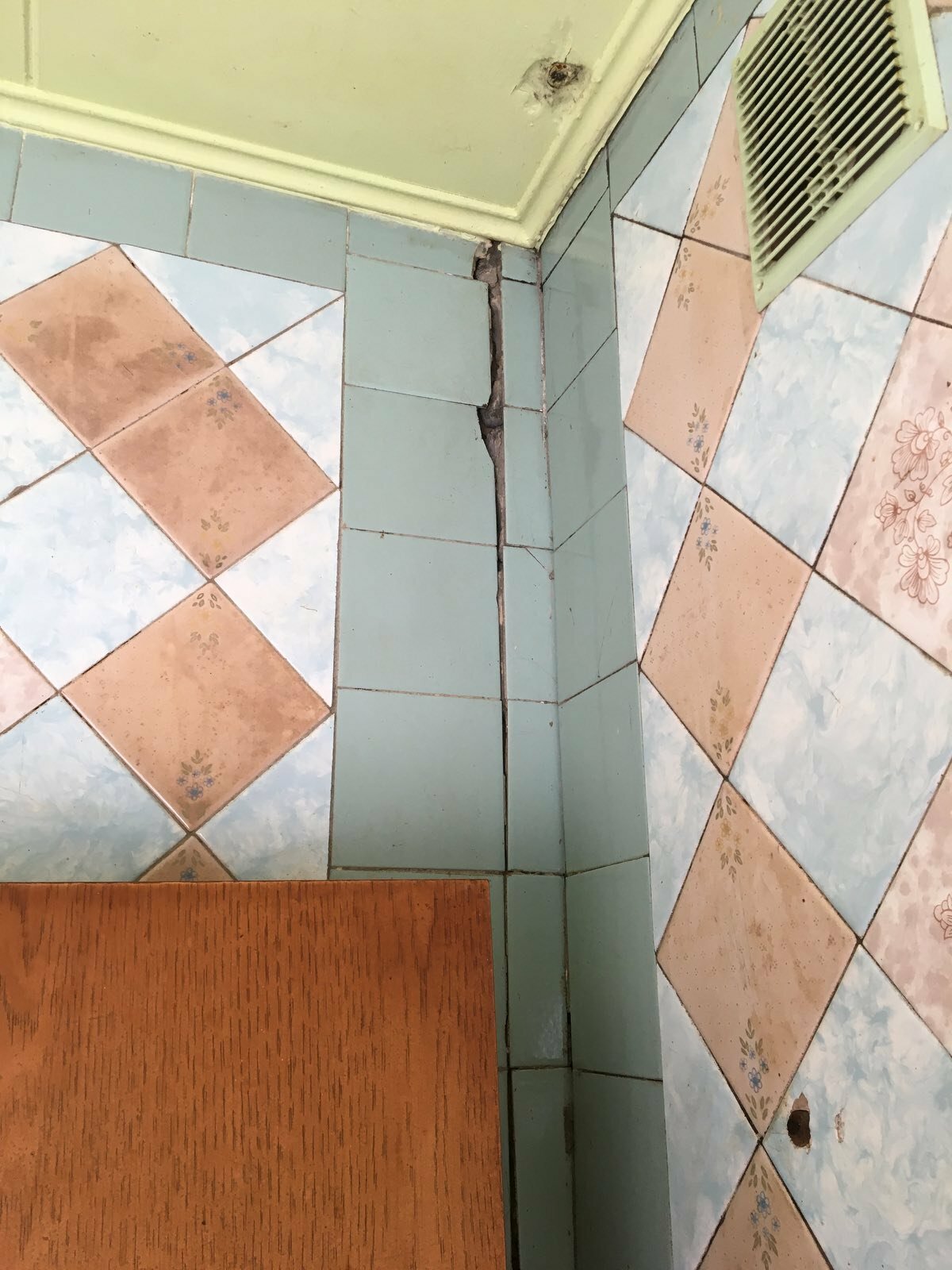

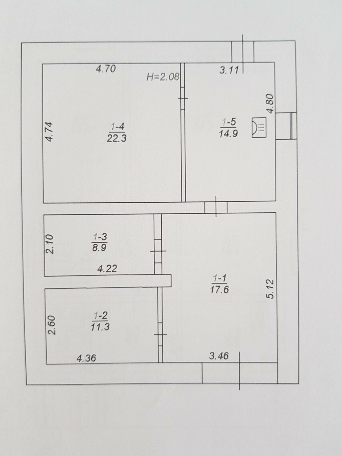

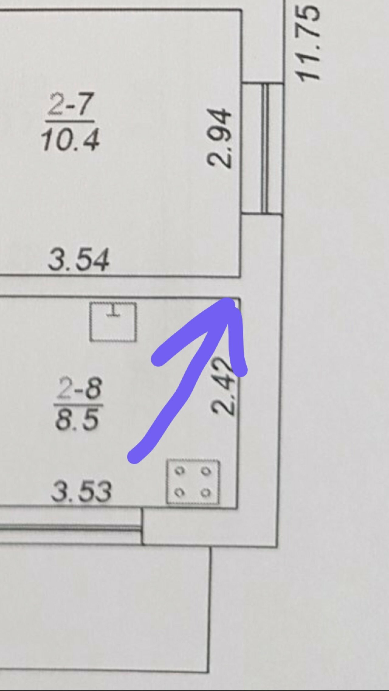

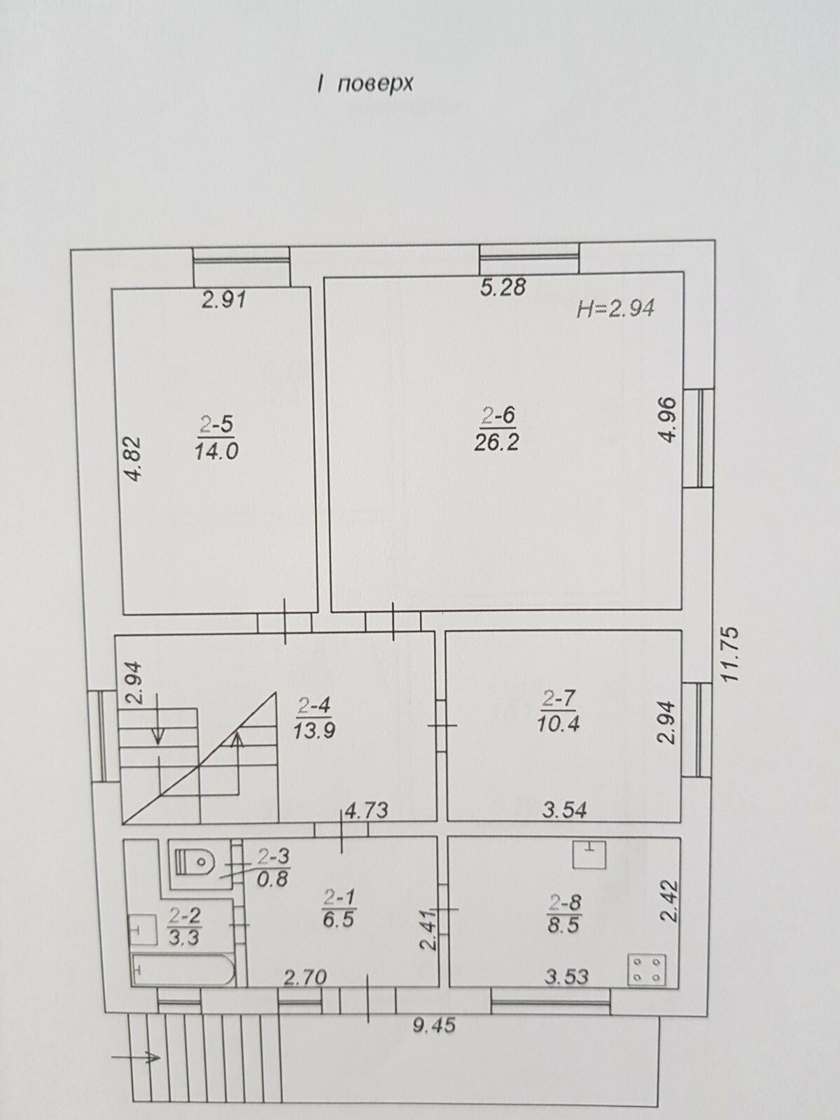

Господа, всем доброго здравия и с наступившим Новым Годом!!! Нужен совет. Есть частный дом, у него на первом этаже на кухне такая трещина. На схеме обозначу стрелочкой. С другой стороны, с комнаты, трещины нет, может быть заклеена обоями и поэтому не видно. Стена со слов хозяев не несущая, толщина 15 см. Дому 30 лет. Перекрытие между цоколем и первым этажом плиты, между первым и вторым этажом тоже плиты. Дом снаружи утеплён пенопластом около 3 лет назад. Хозяева говорят что прибивали кухонные шкафчики и оно треснуло, если это правда... Какие могут быть причины и как их возможно установить? Может есть какой-то специалист или бригада по оценке состояния стен, фундаментов и т.д.    Буду признателен за Ваше внимание.
Сама трещина

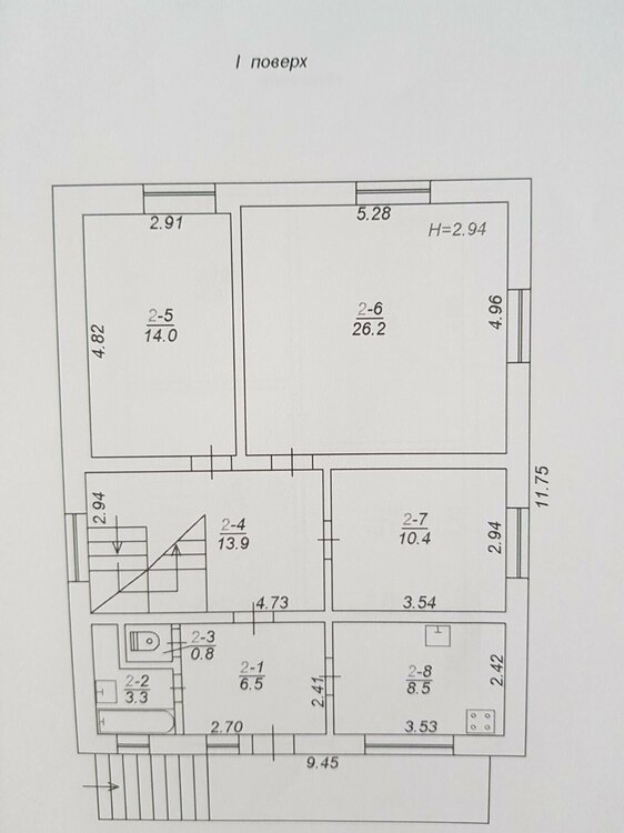

План первого этажа
Место где расположена трещина

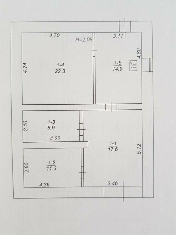

Цокольный этаж, как раз проблемная стенка над гаражом, под плитой (потолок гаража) нет опоры, как в соседнем помещении слева.
