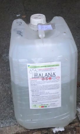

ALANA постачається у готовому до застосування вигляді у щільно закритих маркірованих поліетиленових каністрах.

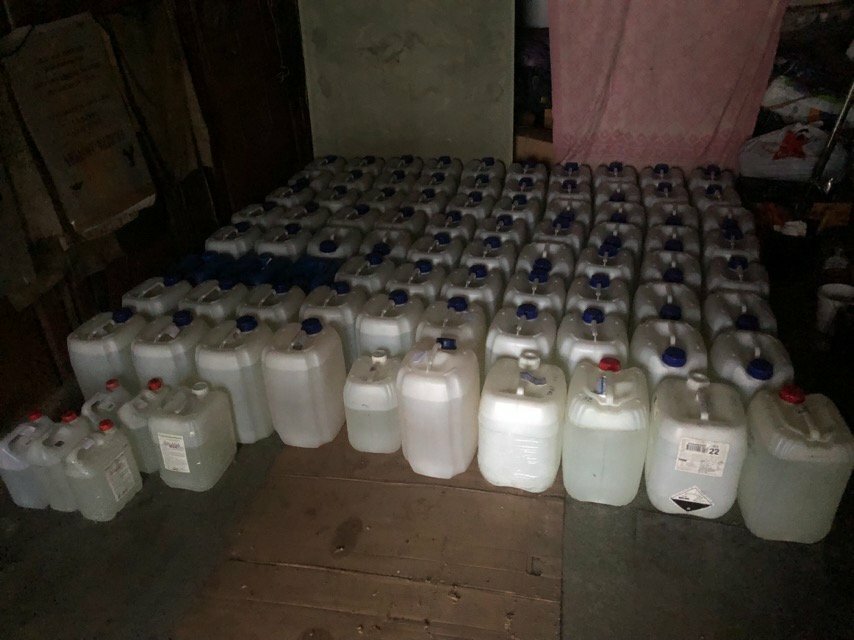

Оптовая продажа партии (2 тонны расфасовка в 20-л пластиковых канистрах 25 кг/канистра) огнебиозащитного состава СГ-1 (Алана-2) Самовывоз из Днепровского района г. Киева. Возможна продажа мелким оптом от 200 кг. Цена договорная.
