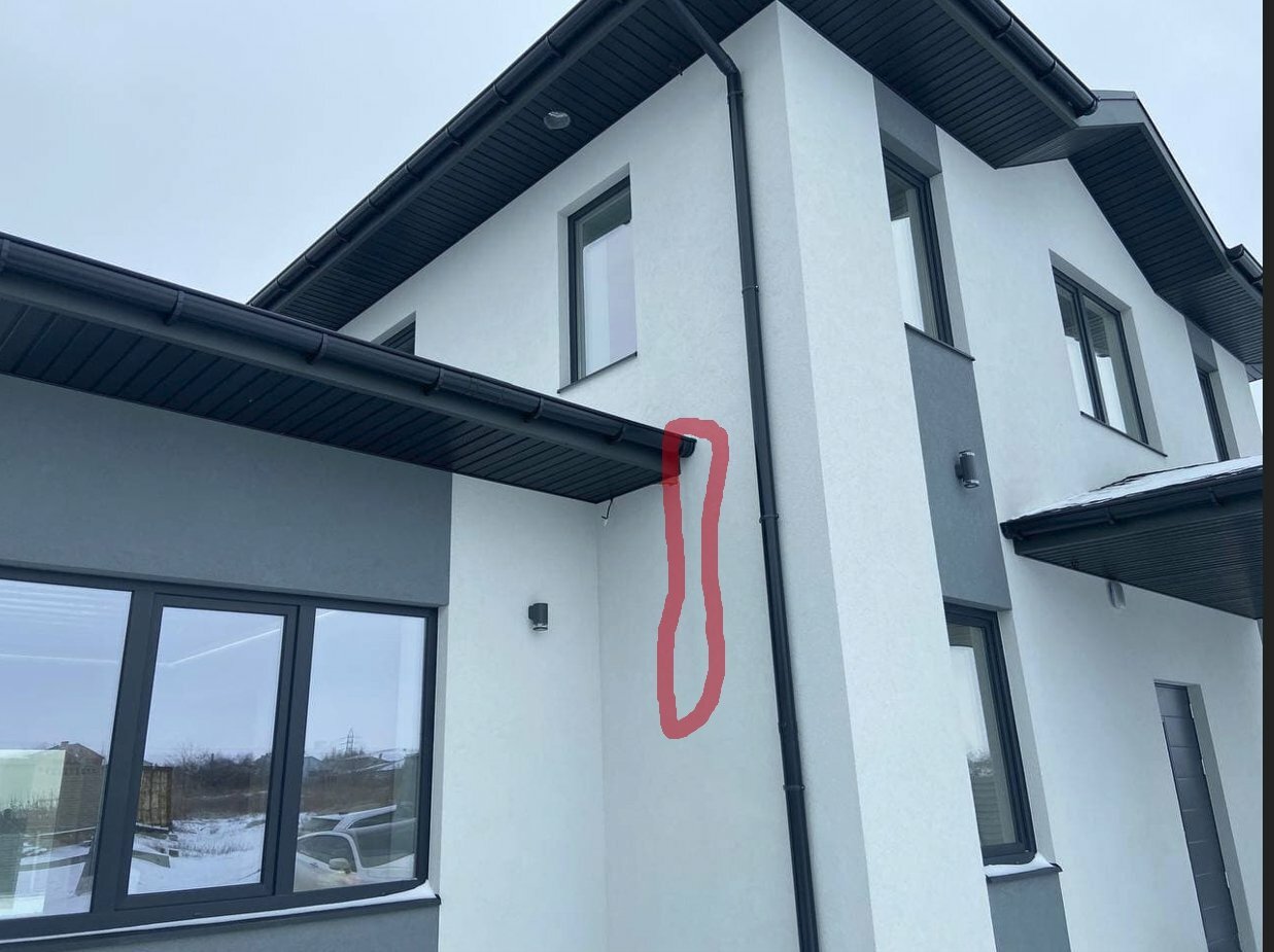

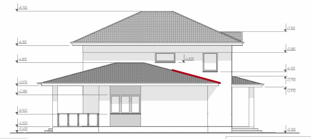

bulaniy.sv Опубліковано: 27 січня 2022 Поділитись Опубліковано: 27 січня 2022 Собственно, дом 2 этажа (неполноценных, первый этаж больше второго), в прошлом году сделали фасад и водосток, но частично грязь с крыши попадает на фасад. Как можно сделать красиво примыкание и отвод с кровли в водосток? Дом ГБ, примыкание есть, но закрыто утеплителем 100 мм полистирол шириной (300 мм высотой), который поставили на кровлю, зазор засиликонили. Была мысль поверх фасада установить еще одну планку примыкания, и завернуть торцы )загнуть в водосток, но визуально наверное колхозно будет. Порекомендуйте пожалуйста вариант решения. Посилання на коментар Поділитися на інших сайтах More sharing options...
kialni Опубліковано: 27 січня 2022 Поділитись Опубліковано: 27 січня 2022 (змінено) Поставте примыкание как вы хотели, с улицы практически не будет видно, но монтажникам все равно нужно сделать акуратно, обязательно задюбелюйте планку примыкания и засиликонте штробу хорошим клеем-герметиком например Sika Flex Змінено 27 січня 2022 користувачем kialni 1 Посилання на коментар Поділитися на інших сайтах More sharing options...
bulaniy.sv Опубліковано: 28 січня 2022 Автор Поділитись Опубліковано: 28 січня 2022 14 часов назад, kialni сказал: Поставте примыкание как вы хотели, с улицы практически не будет видно, но монтажникам все равно нужно сделать акуратно, обязательно задюбелюйте планку примыкания и засиликонте штробу хорошим клеем-герметиком например Sika Flex Вдоль всего примыкания стены-кровля, или достаточно ближе к краю (допустим см 30) и завернуть в ливневку? Посилання на коментар Поділитися на інших сайтах More sharing options...
