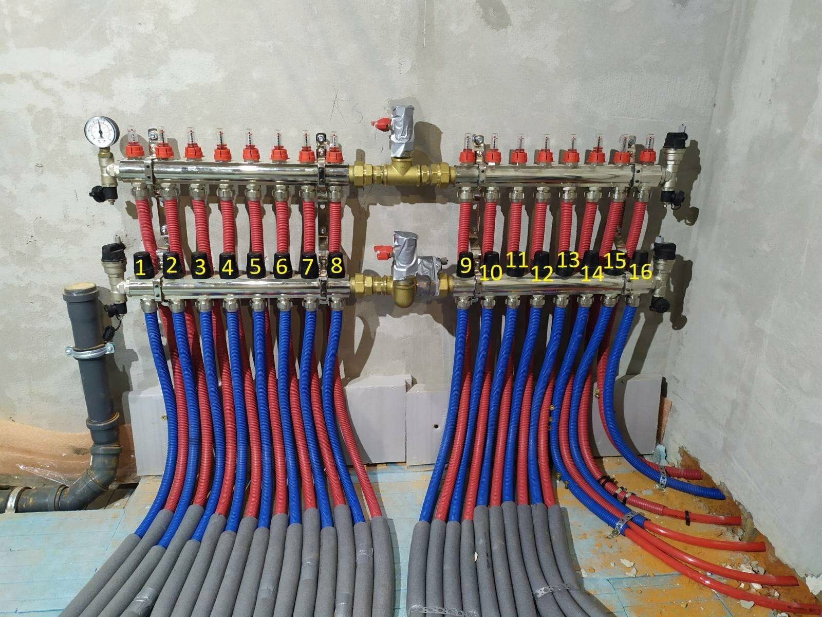

Novel Опубліковано: 29 травня 2022 Поділитись Опубліковано: 29 травня 2022 Добрый день, посоветуйте полы 120кв.м по грунту(песок-пенополистирол-фольга с разметкой-трубы-сетка 15х15 5.5мм, стяжка 7-10см) на которых стоят перегородки из газобетона, 10 контуров теплого пола ~800м труба RBM Klima-Flex PE-RT, после выбитых окон и дверей в начале войны все замерзло, попробовал залить воду... из обратки вода не течет совсем, на гребенке контура полностью не закрываюся. Как найти места протечки не заливая под стяжку воду и как добратся до труб? Посилання на коментар Поділитися на інших сайтах More sharing options...

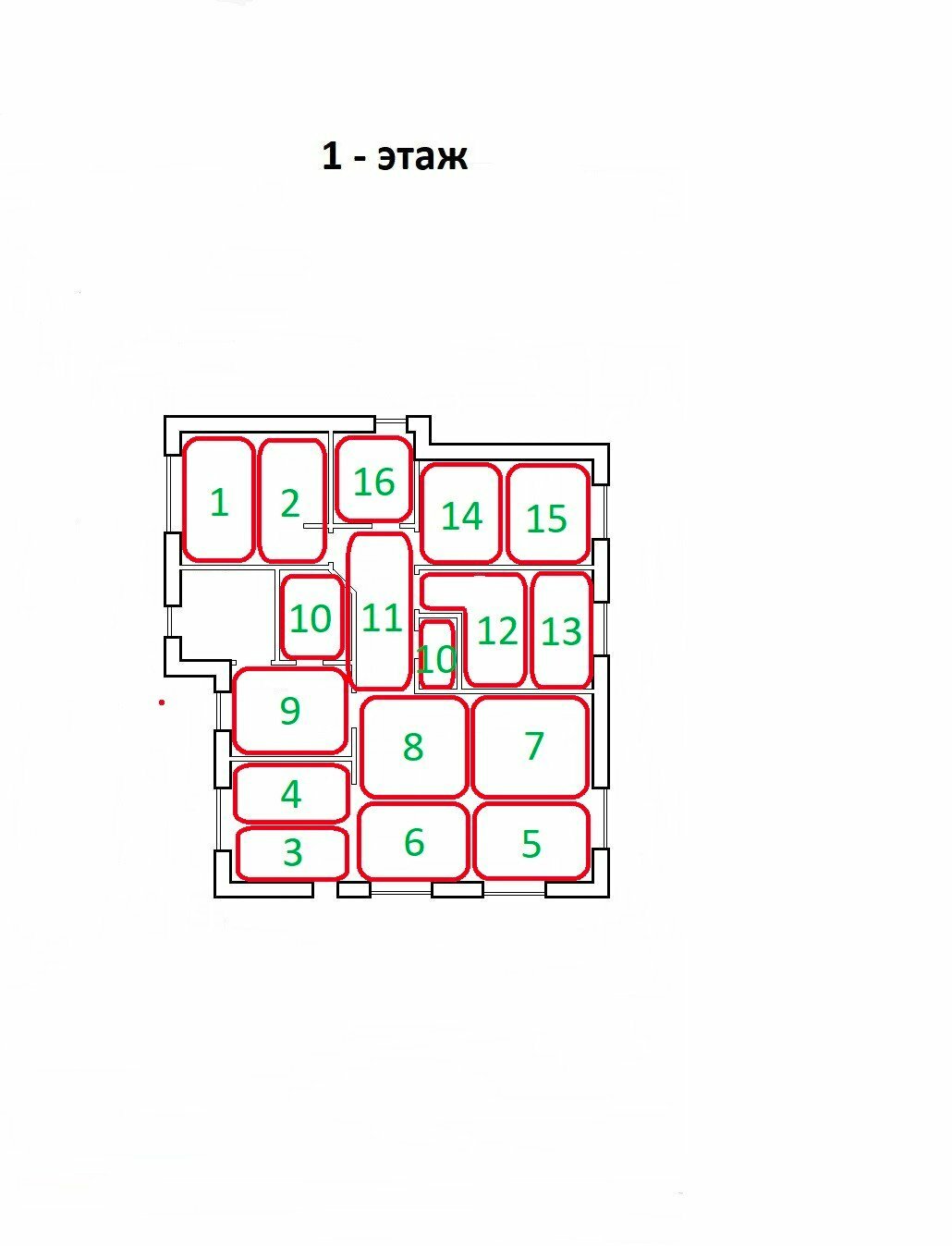

Сергей 31 Опубліковано: 29 травня 2022 Поділитись Опубліковано: 29 травня 2022 3 часа назад, Novel сказал: Добрый день, посоветуйте полы 120кв.м по грунту(песок-пенополистирол-фольга с разметкой-трубы-сетка 15х15 5.5мм, стяжка 7-10см) на которых стоят перегородки из газобетона, 10 контуров теплого пола ~800м труба RBM Klima-Flex PE-RT, после выбитых окон и дверей в начале войны все замерзло, попробовал залить воду... из обратки вода не течет совсем, на гребенке контура полностью не закрываюся. Как найти места протечки не заливая под стяжку воду и как добратся до труб? Желательно иметь план помещения, на котором нанесены петли теплого пола и каждая из петель отмечена на коллекторе теплого пола. - По одной петле открываете и водой или воздухом по манометру (вкрутить вместо воздушника если нет) мониторите герметичность петель по очереди. - На явных повреждениях пола по шипению воздуха вскрываете полы и ремонтируете. - подключаете к коллектору электроводонагреватель или электрокотел, подключаете насос и затапливаете по одной петле, находите ее тепловизором наносите на план. 1 Посилання на коментар Поділитися на інших сайтах More sharing options...
Novel Опубліковано: 31 травня 2022 Автор Поділитись Опубліковано: 31 травня 2022 спасибо, буду искать балон, пробовать. Посилання на коментар Поділитися на інших сайтах More sharing options...
Сергей 31 Опубліковано: 31 травня 2022 Поділитись Опубліковано: 31 травня 2022 Обычным электрокомпрессором. С переходником на резьбу 1/2" и краном. 1 Посилання на коментар Поділитися на інших сайтах More sharing options...
