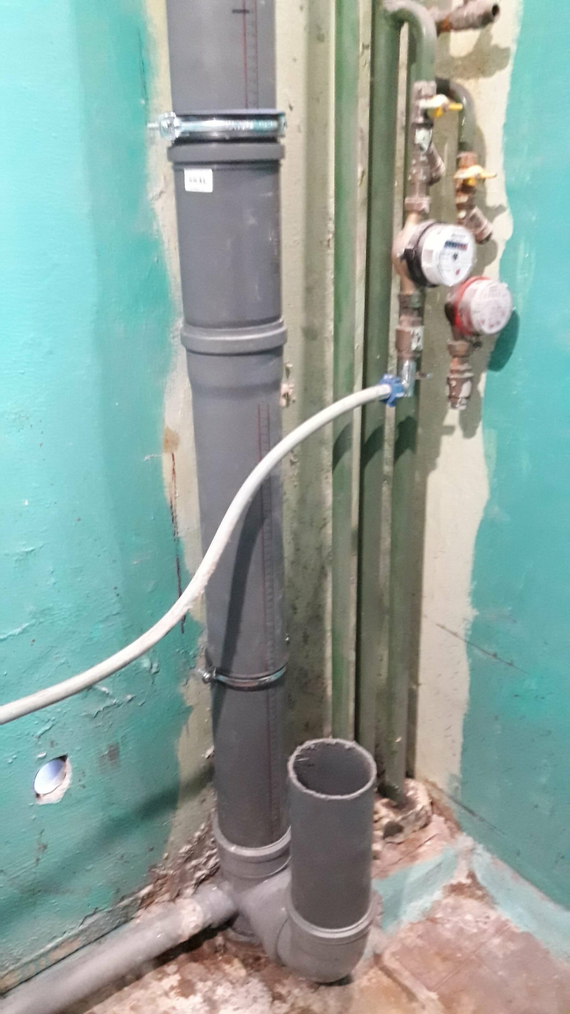

В сантехнике плохо разбираюсь (вчера вот новое слово узнал - "фитинги")
Соседи пожаловались, что у них с потолка вода льётся, как раз под моим унитазом. Унитаз снял, а там все металлические трубы поржавели, что я просто руками отламывал куски. Где именно идёт протекание - непонятно. Труба, что идёт к общему стояку вмурована под крутым углом прямо в бетонный пол. То есть, получается, заменить её никак нельзя, разве что долбать междуэтажное перекрытие, может и к соседям ниже сразу попаду 🙃 (смайл в тему)
Придумал временное решение: я просто куплю пластиковую трубу меньшего диаметра, и вставлю в ржавую металлическую. Как раз труба 75мм должна влезть.
Но появляются теперь дополнительные вопросы. Канализация из кухни/ванны идёт 50мм. То есть, мне ещё нужен тройник 75на50мм90градусов (можно и 75на75, но тогда нужен ещё и переход 75/50 для кухни/ванны). Это вроде понятно.
Но теперь вопрос как быть с унитазом под 110мм. Казалось бы, опять нужен переход 110/75 (фото прикрепляю).
Но судя по фото, нужен какой-то обратный переход 75/110. Чтобы резинка была на большей стороне. Но почему-то я таких переходов не нахожу (не изобрели, что ли?). Есть какие-то для чугуна, но тут не всё ясно.
Я правильно размышляю?

Нет.
Договаривайтесь с соседями и меняйте на пластик стояк и разводку у себя в квартире (как бы это прискорбно не звучало).
То что вы предлагаете - эквилибристика.

Абсолютно поддерживаю. У меня тоже все сгнило, хорошо до войны. Заменили весь каназизационный стояк на своем этаже. Обошлось в 200 долларов. Предлагали соседям сверху тоже заменить. Они отморозились.
А теперь от них начало протекать и у меня в туалете мокрый потолок. Люди - уроды. Борюсь. Но тяжко.
