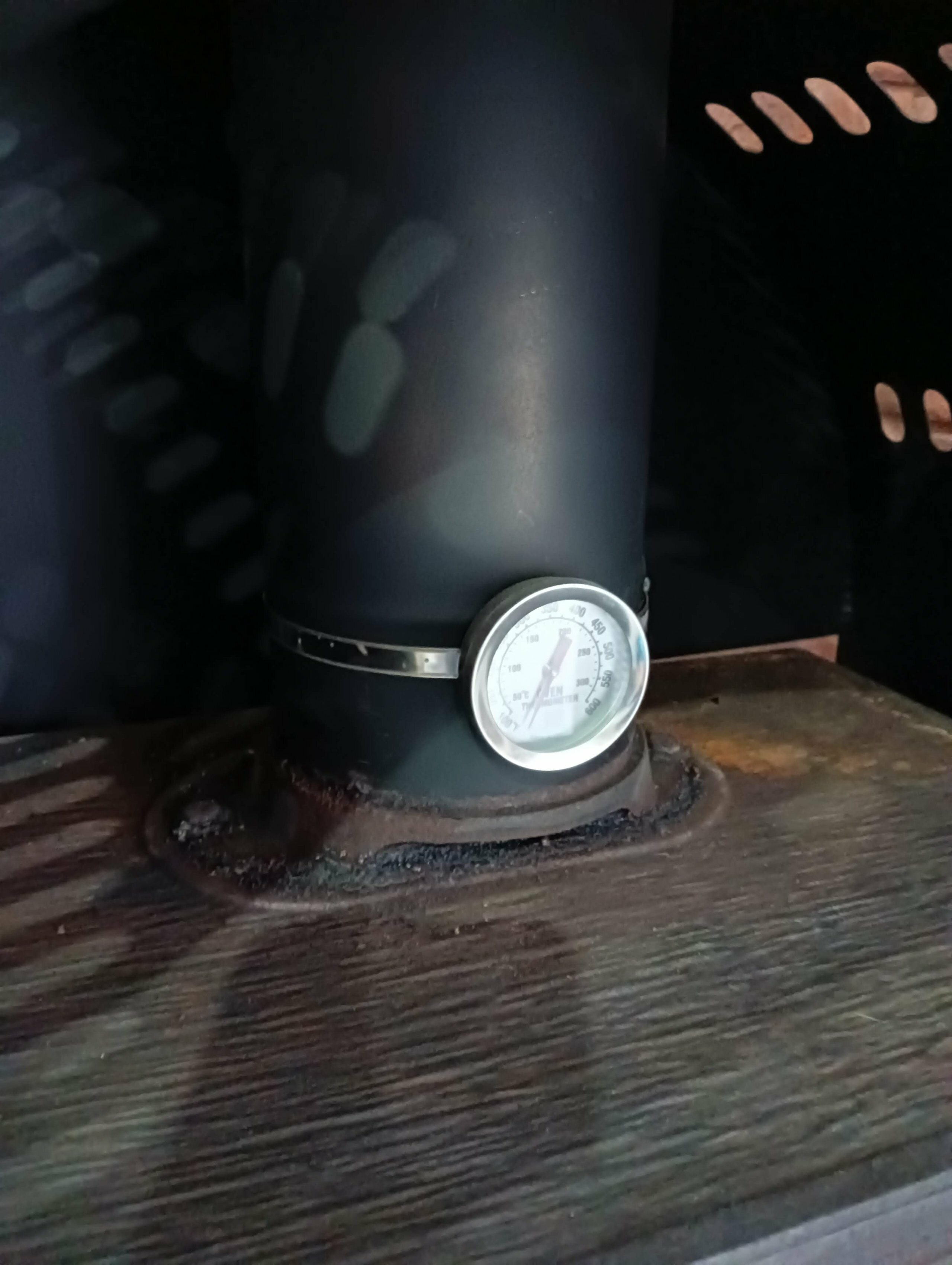

Бажано поставити термометр на димохід відразу після буржуйки - можна кухонний для печі, щоб дуже сильно не перегрівати. Коли на термометрі більше 250 - то вже опалення вулиці.
Змінено користувачем Crazy

8 минут назад, Crazy сказал:
Дякую, спробую якось втулити...А можна без монтування, просто такий на піч чи трубу зверху поставити? Хоча думаю, що кагла - теж своєрідний термометр, особливо в темряві, коли не розовіє навіть - політ нормальний?
2 минуты назад, У_дачник сказал:
Вам надо понять градацию)
Возьмите термометр у кого то и промеряйте)
11 минут назад, У_дачник сказал:
Так там притулено до димоходу і все. Хоч не 100 відсотків точно, але розумієте, що відбувається. Тому бажано мати стаціонарний термометр весь час.
20 минут назад, Crazy сказал:
Дякую, прилаштую, як куплю

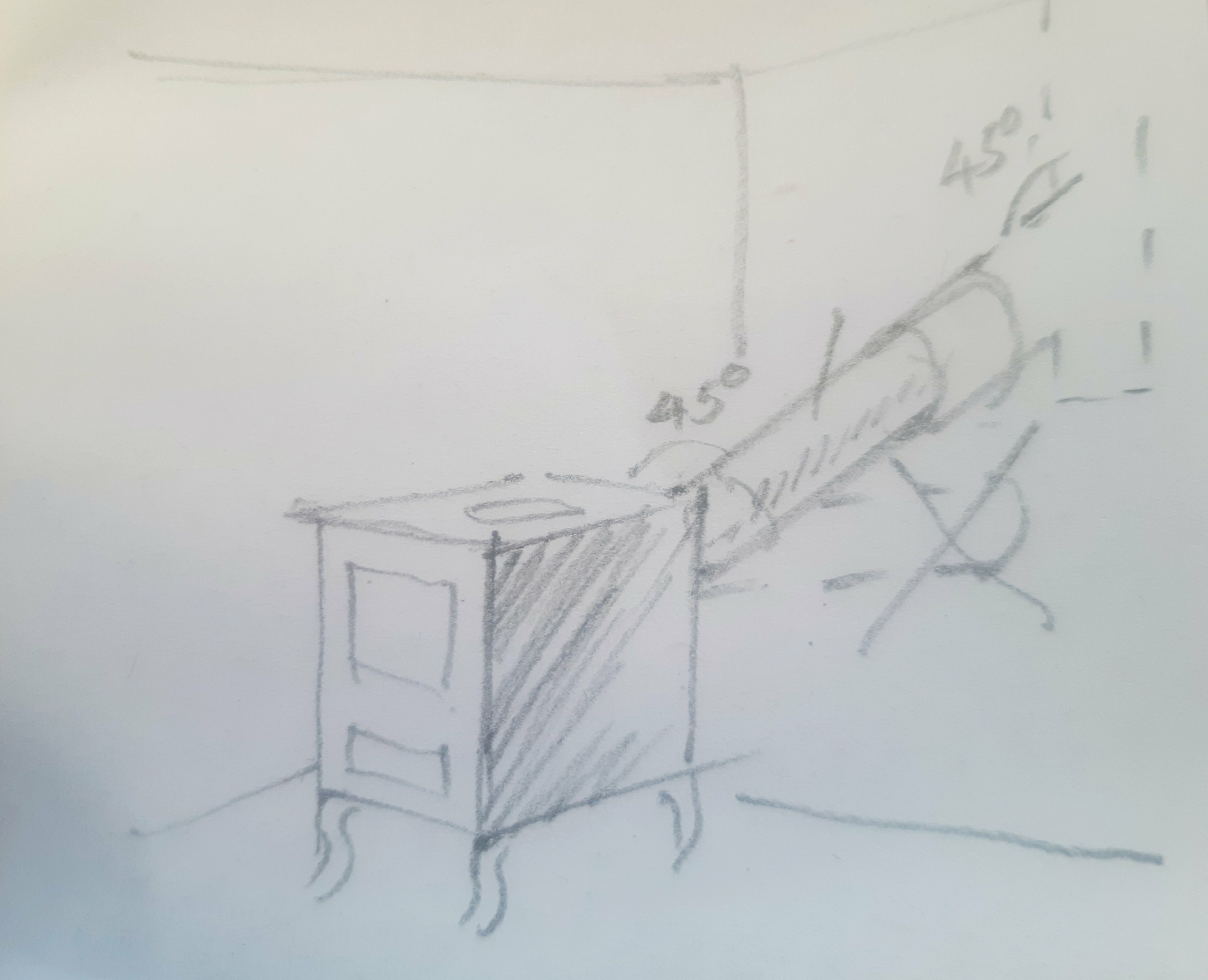

Одна проблемка осталась - это когда вначале разжигаешь буржуйку и горит огонь, то через дверцу сочиться дымок и в комнатах образовывается небольшое задымление. Как печка разгорелась - дымок перестаёт сочиться и дальше буржуйка работает нормально. Неужели причина в том, что присутствует горизонтальный ход дымохода - 75см?

Не уверен, в єтой буржуйке даже уплотнителя на дверцах нет, то есть, щели априори есть...Грешу, что когда дрова начинают перегорать большим огнём, то тяга не справляется с сильным дымом, а когда потом подбрасываешь по одному-два поленца - то дыму меньше и тяга уже справляется....а увеличить тягу можно только изменением угла наклона трубы с горизонтального на 45"
